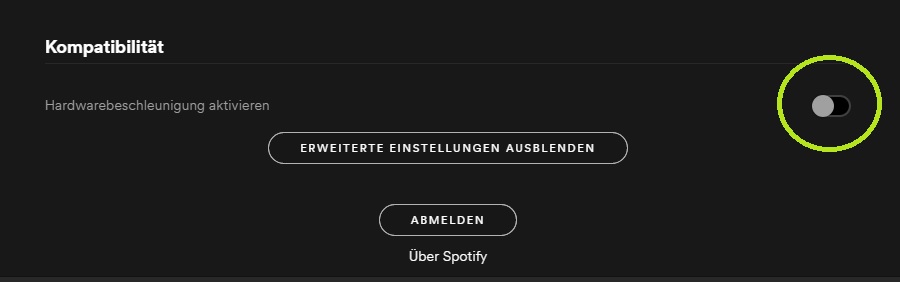

Liebe Leute,
bitte verzeiht, dass ich mit meinem ersten Beitrag in so einen alten Thread reinspringe. Aber ich besitze exakt dieselbe Soundkarte und hatte schon ewig genau dasselbe Problem: 5.1 Lautsprecher-Setup, aber in Spotify wurden immer nur die Frontlautsprecher angesprochen, während der im Treiber eingestellte Upmix (CMSS 3D) in allen anderen Wiedergabeprogrammen problemlos arbeitet.
Da ich es gerade lösen konnte und nun auch in Spotify auf alle 6 Kanäle aufgeblasenen Stereo-Sound genießen kann, wollte ich das kurz hier teilen, falls da mal noch jemand auf der verzweifelten Suche hier strandet:
Deaktiviert die Hardwarebeschleunigung in Spotify und alles wird gut. :D
(Bearbeiten --> Einstellungen --> Erweiterte Einstellungen anzeigen --> Schalter bei Hardwarebeschleunigung deaktivieren)
Beste Grüße!
