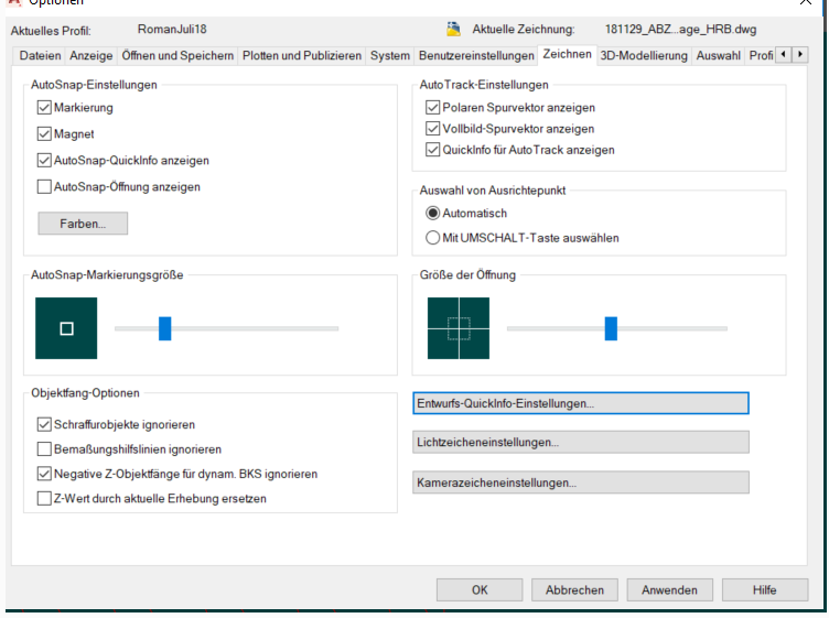

Guten Morgen,
in der Firma nutzen wir ab und zu AutoCad 2018. Jetzt habe ich ein Problem, das mich schon seit Jahren begleitet.
In einer Zeichnung habe ich mehrere Felder mit einer Schraffur die halt irgendwas symbolisiert. Diese Felder und Schraffuren interessieren mich nicht, ich zeichen was anderes. Das Problem ist jetzt, immer wenn ich mit der Maus über diese Schraffuren fahre fängt AutoCAD an diese zu markieren, ohne dass ich da drauf geklickt hätte und ohne das ich das will. Leider dauert es ewig lange Sekunden bis die Schraffur endlich markiert ist und sich der Mauszeiger wieder bewegen lässt. Ich versuche beim Zeichnen immer diese Bereiche mit dem Mauszeiger zu umgehen, was an sich schon nervt und nicht immer funktioniert.
Eine Lösung ist es die entsprechenden Layer zu sperren, dann muss ich aber immer wieder mal mehrere Layer sperren und entsperren was auf Dauer auch nicht die Lösung sein kann.
Gibts da was? Irgend eine Variable? Am besten wäe es wenn AutoCAD nur dann etwas markiert wenn ich es direkt anklicke. Es ist mir ein Rätsel warum das nicht sowieso so ist.
