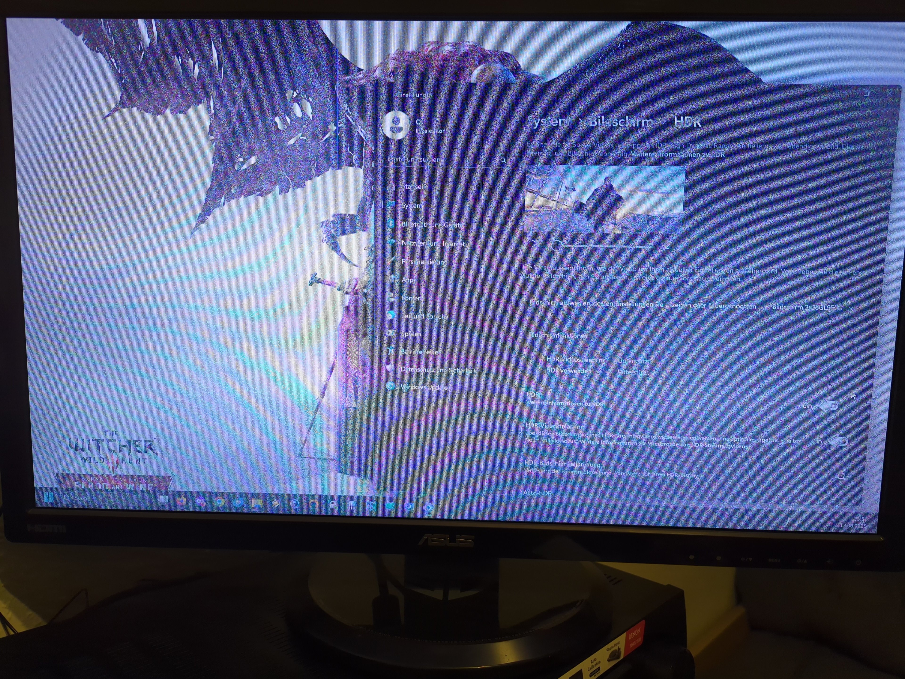

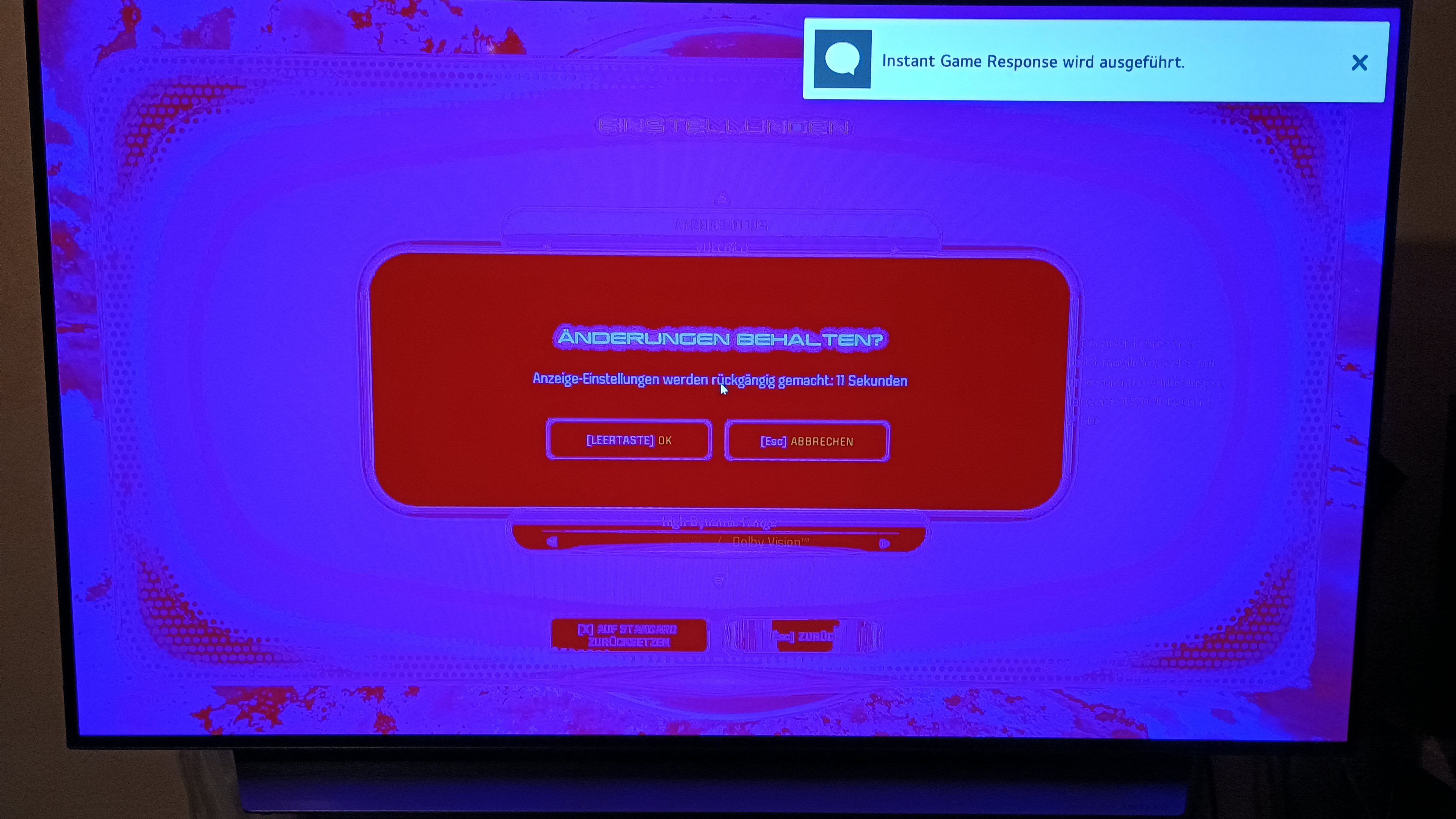

HisN schrieb:
Ich bekomme wirklich Grafik-Salat,
Kann ich mithalten :o
Passiert wie gesagt aber nur auf meinem alten FHD-SDR-Bildschirm sowie ich HDR-Details meines Hauptbildschirms anzeigen lasse :x.

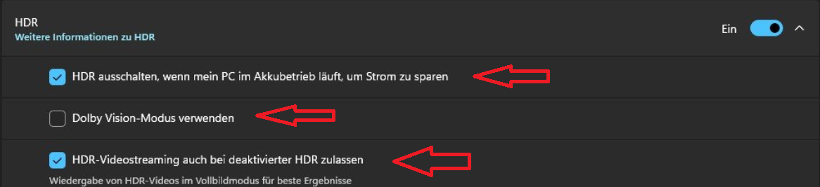

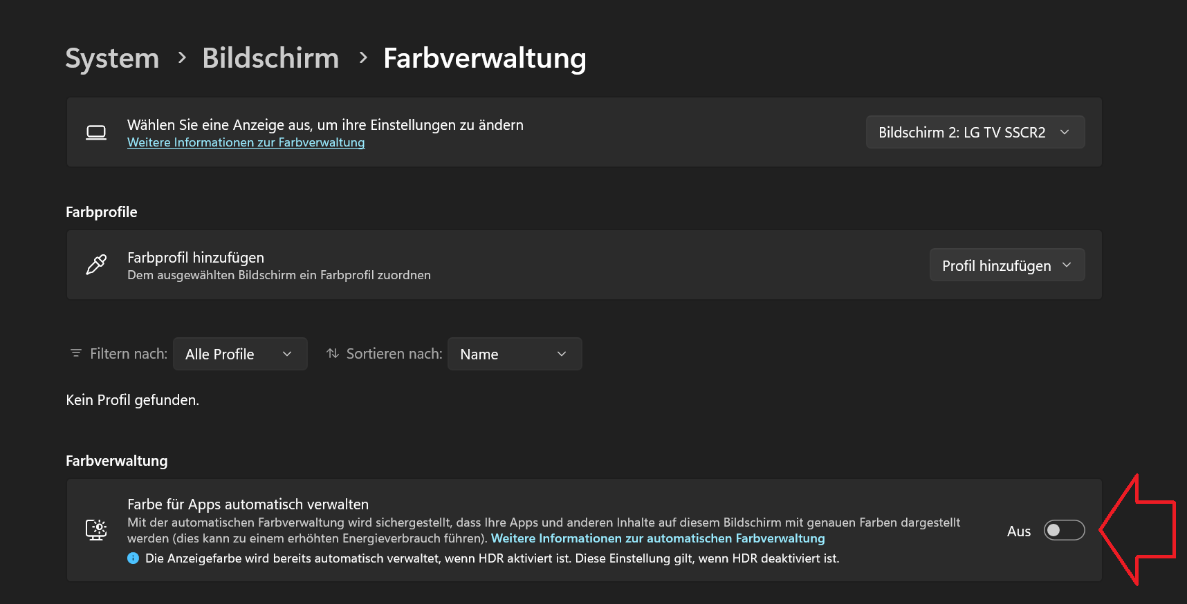

Oh eine Sache noch
Schau mal ob diese Funktion bei dir aus is :
Die schaltet sich bei mir manchmal von selbst an ( zb nach manchen Windows Updates oder GPU Treiber neuinstallationen ) und macht dann Probs weil ich dann zb den HDR Mode nich mehr mit der Win + Alt + B Kombi aktivieren kann das geht dann erst wieder wenn ich das da aussmache
Vielleicht ändert das ja auch was bei dir
Hab's mal probiert. Die Einstellung hat leider nichts gebracht.

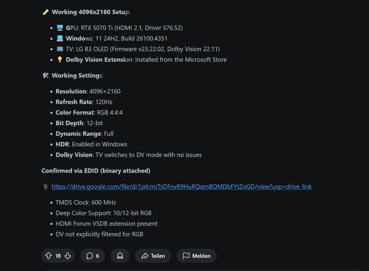

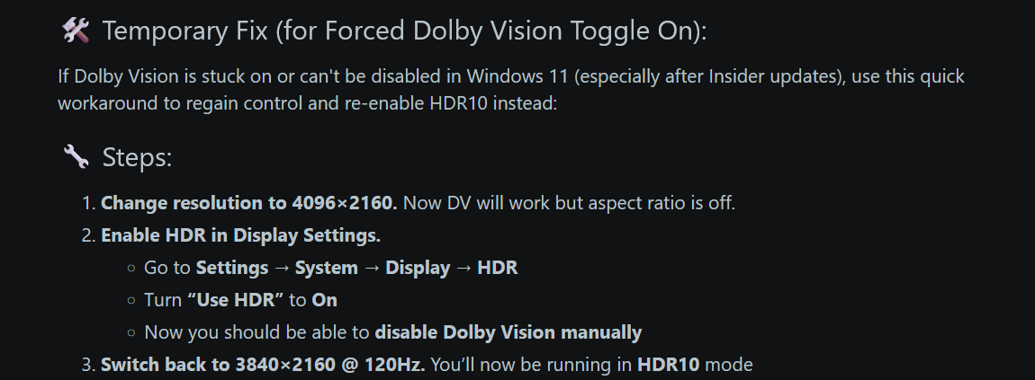

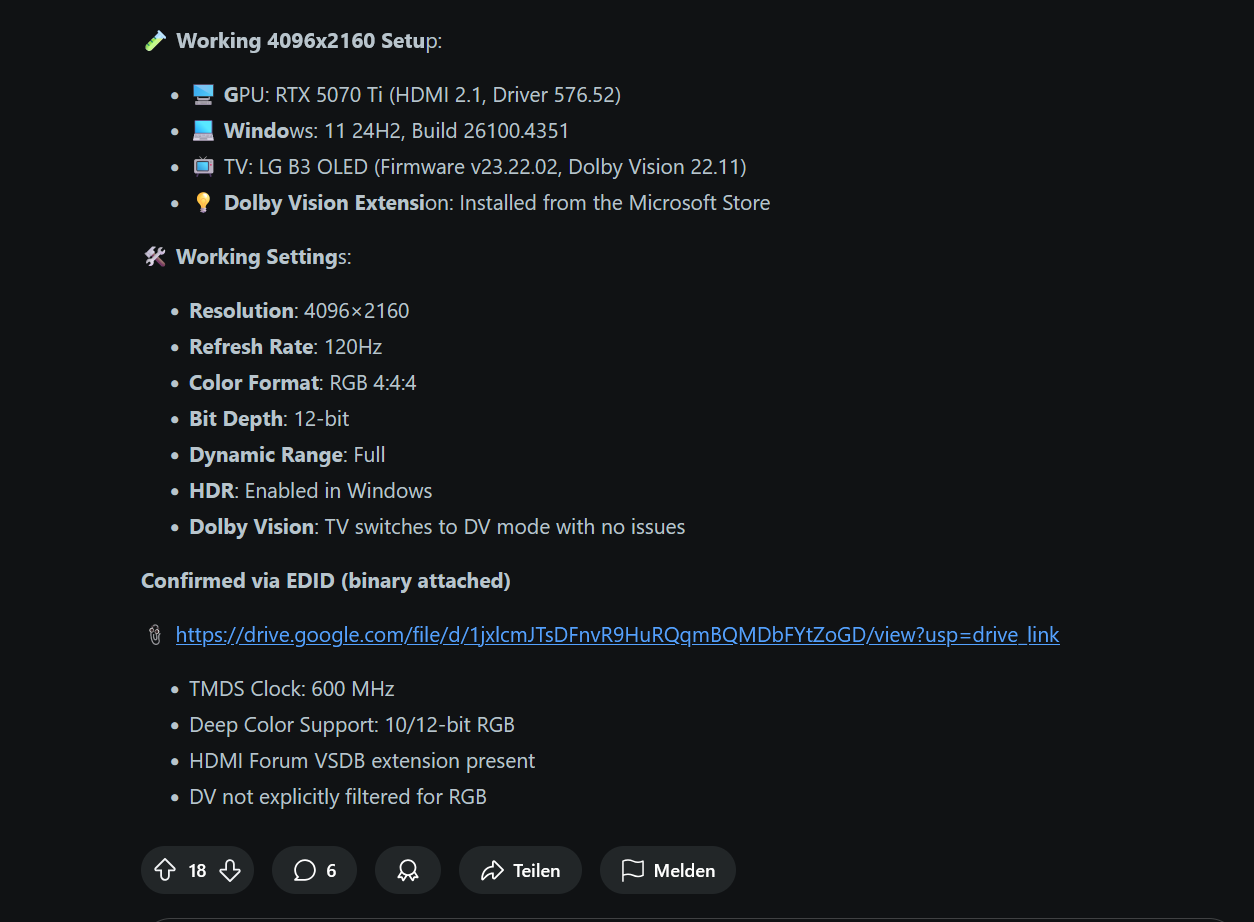

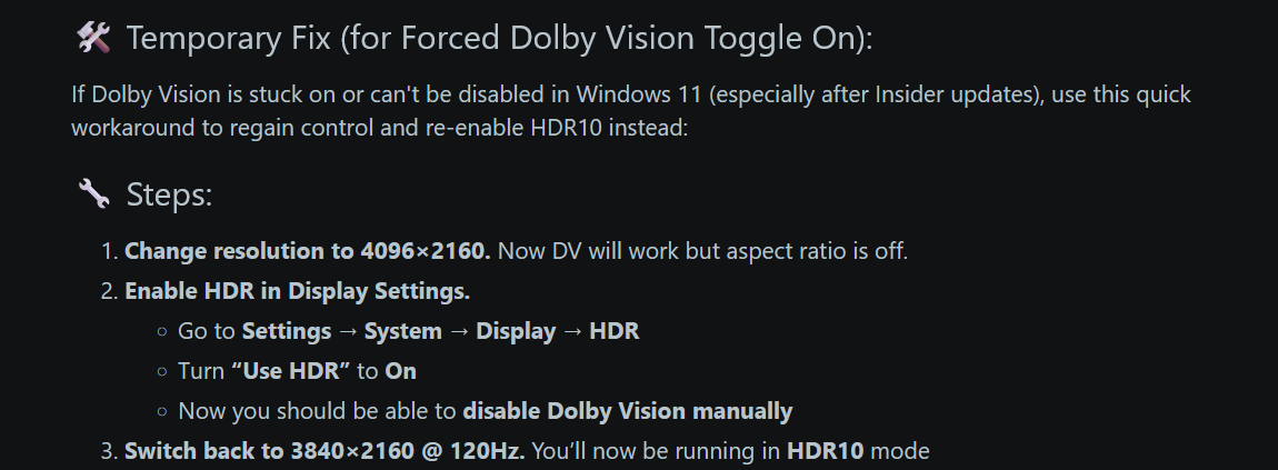

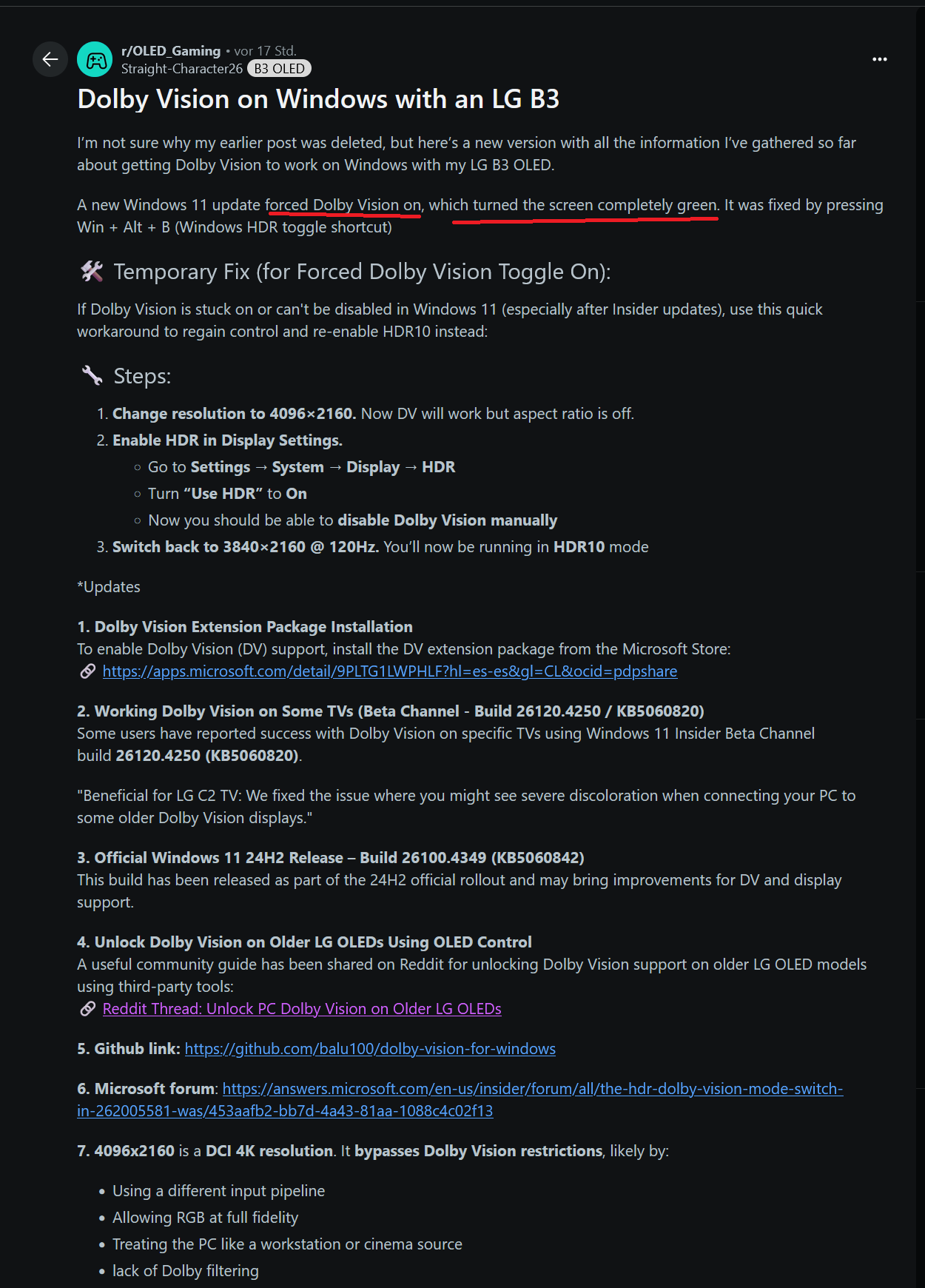

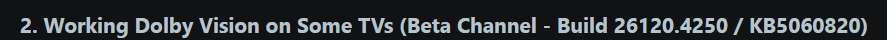

Khaos-Thanathan schrieb:
Danke für den Post. Ich konnte - warum auch immer - beide benannten Windows-Updates nicht installieren.
Was ja eigentlich gut is da eben beide dieses Problem erst auslösen können
Für dich is eher alles andere interessant was da noch so steht zb eben diese 4096er Auflösungs Sache
Mal sehen, ob das Problem mit einem zukünftigen Update gelöst wird. Man kann nur hoffen...
jepp denke schon da eben jene Updates überhaupt für dieses Problem gesorgt haben
sofern man nich den Weg gegangen is den HisN gegangen is was das Problem ja auch auslöst

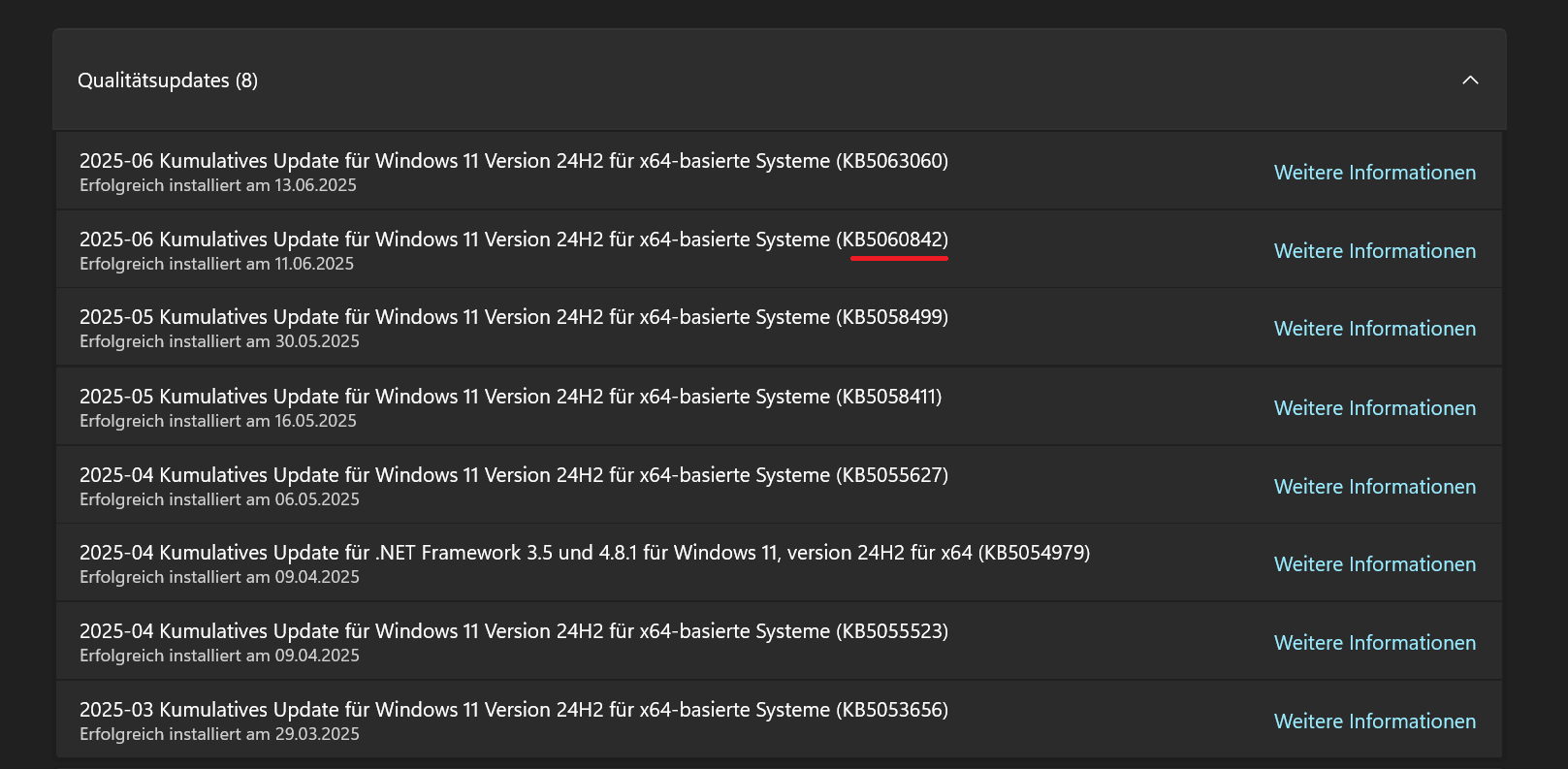

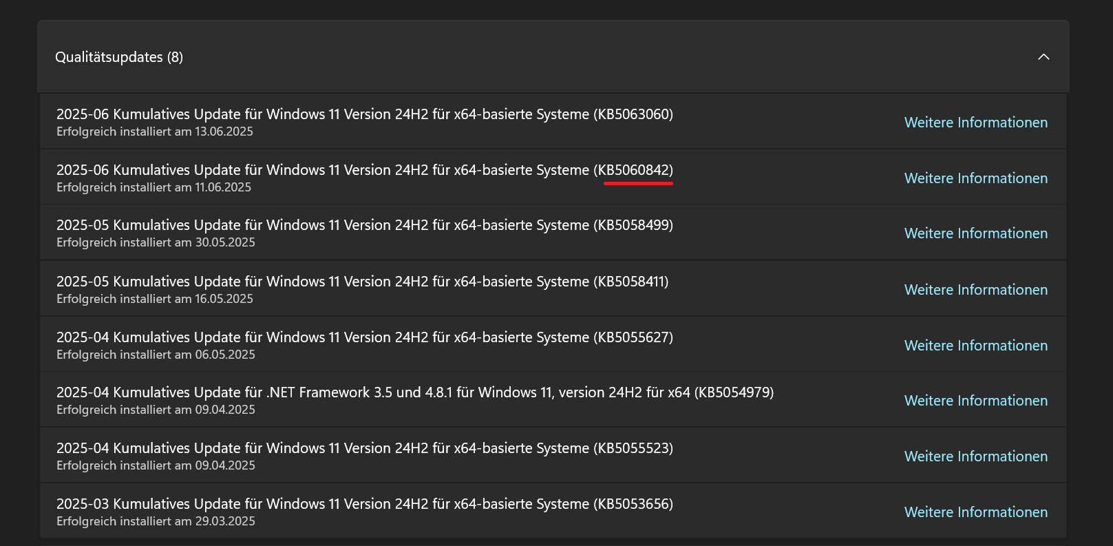

Dieser Fehler scheint also entweder aufzutretten wenn man folgende Windows Updates Installiert :
Das Normale Update :
Oder das Update aus dem Insider Channel :
Oder halt den Weg den HisN namm mit dem Extra DV Profil
Also alle 3 Sachen / wege sollte man vermeiden
Ich hab dieses Problem nicht obwohl ich das Offizielle Update hab
Wie sieht denn deine Update History aus ? Poste doch mal n Bild davon
Reaktionen: Ja_Ge und Khaos-Thanathan

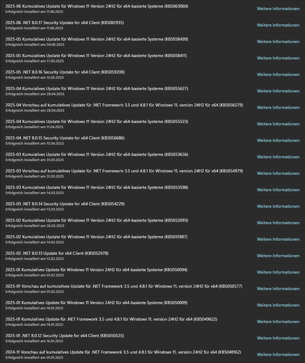

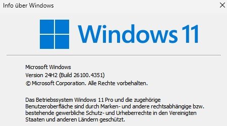

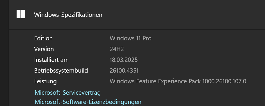

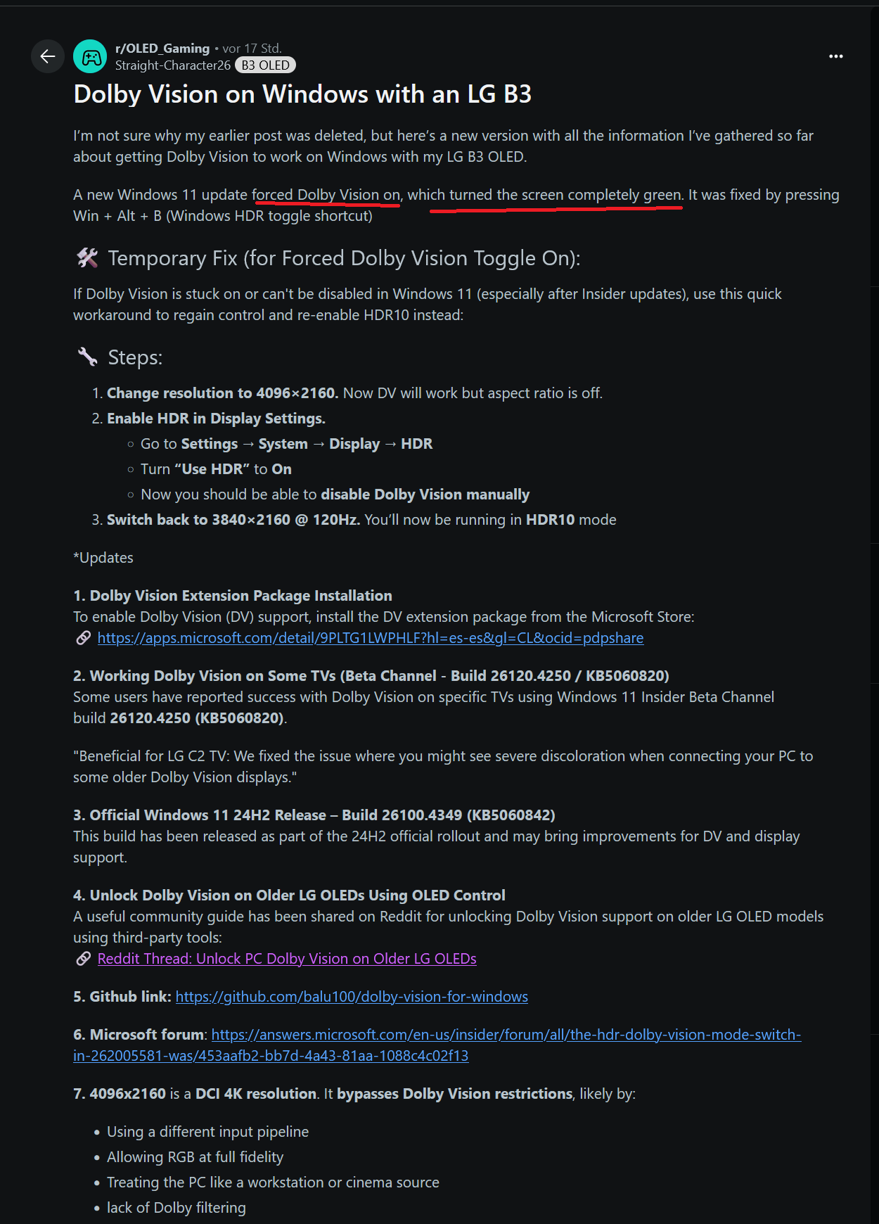

Ja_Ge schrieb:
Welche Version hast du wenn du "winver" eingibst?
Reaktionen: Stagefire
Dann kannst du das 4349 usw. nicht installieren, da du schon höher in der Version bist.
Scheinbar wird das "seltsame" Update auch nicht mehr installiert / angeboten und dann vermutlich bald als reguläres, nicht optional oder Insider Update ohne Fehler direkt über das Autoupdate kommen... Oder auch nicht.
Das DV Zertifikat zu aktivieren hat aber nichts mit dem Fehler an sich zu tun.
Oder aber das neuste KB Update enthalt auch jeweils die älteren Verbesserungen ähnlich wie beim
Nvidia Treiber zb
Meine Version wo alles ok is :
Seine die identisch is :

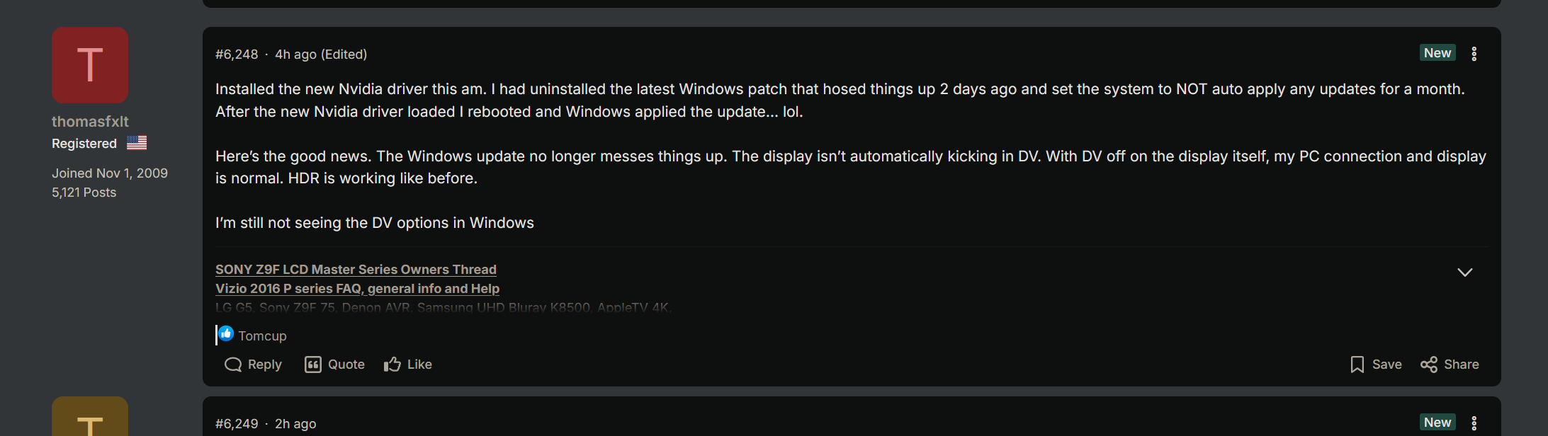

HisN hatte gegenteilige Erfahrung gemacht sieht man auf Seite 3 hier im Thread
Allerdings hatte ich das DV Profil vor 2 Wochen auch drauf da war aber alles ok
Also scheinbar hat die DV Zertifizierung bzw eben das Profil was HisN da geladen hat
auch eine Wechselwirkung mit irgendwas sodas es dann auch zu dem Bug kommt

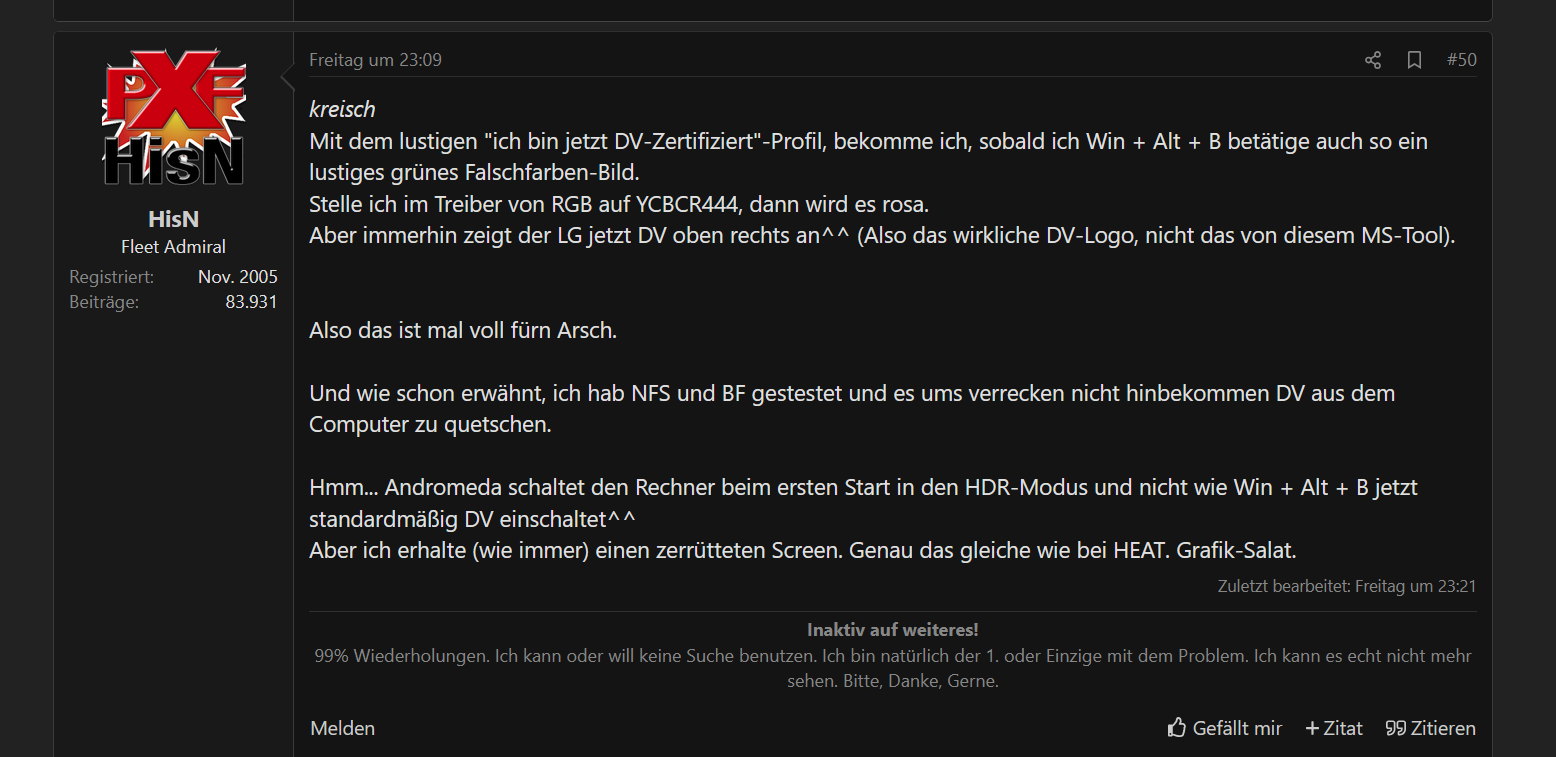

@HisN ohne DV Zertifikat hat dir Windows doch gar nicht die Möglichkeit gegeben DV zu aktivieren?
Doch hat man auch ohne ( sofern das Gerät generell Dolby Vision kann was unsere LG OLEDs halt können weil sie eine Dolby Vision Lizenz haben die LG von Dolby eingekauft hat .. alle LG OLEDs können Dolby Vision ) ..
hatte ich hier im Thread schon erwähnt bzgl meines Mass Effect Andromeda Tests in 2021 ..
da bin ich auf Seite 1 und Seite 2 hier im Thread drauf eingegangen
Ich hatte es letztens zwar nich mehr hinbekommen aber 2021 gings halt als ich es testete
während es bei mir so aussieht und ich nur den einen Eintrag hab
Würde eigentlich Sinn machen wenn er mal die letzten Handvoll Win Updates wieder deinstalliert um zu schauen obs dann bei ihm besser wird.
Ich habe Windows gerade frisch installiert und upgedatet, da ich eh von der Insider weg wollte:
Gleiche Einstellung aber der Menüpunkt ist weg. Dann hat Microsoft es anscheinend raus genommen :confused_alt: Einzig die Kalibrierung habe ich noch nicht durchgeführt, sollte aber kein Unterschied machen.

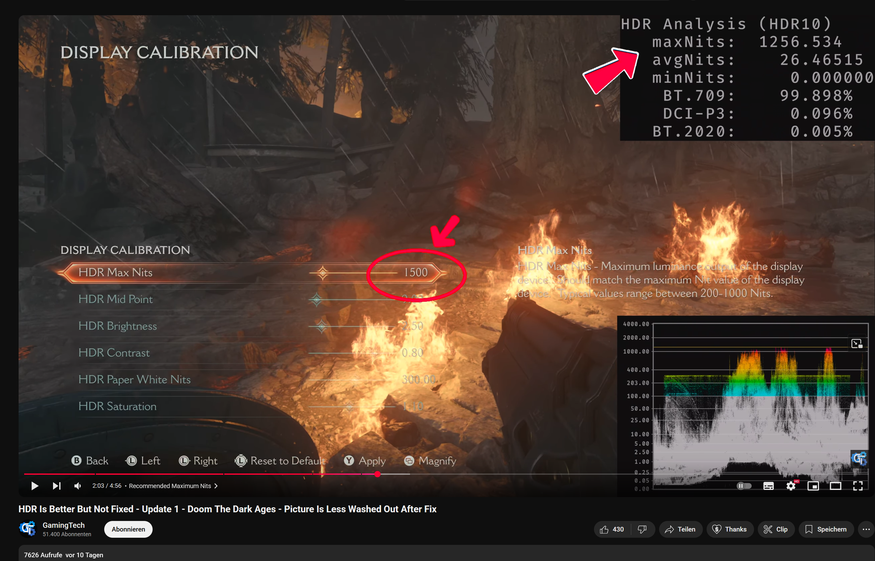

Nur bei 5 % der PC HDR Games die auf diesen Wert nur zugreifen ansonsten hats nur einfluss wenn du
den HGIG Mode nutzt oder halt SDR Games per Ai zb RTX HDR in "HDR" Games umwandeln willst
bei den Restlichen 95 % der PC HDR Games is das völlig Wumpe weil sie garnicht
auf diese Daten zugreifen und da man ja im Game Menu die eigentliche HDR Kalibrierung macht und
dort das Nit Cap selbst setzt
Der Youtube Kanal GamingTech macht immer Reviews zum HDR der Games und der Checkt dann immer
ob ein HDR Game auf den im Windows Hinterlegten Wert zugreif oder nich und 95 % der PC HDR Games
greifen nicht auf diesen Wert zu was aber eh egal is da man man wie gesagt ja im Game Menu bei der
HDR Kalibrierung das Nit Cap setzt

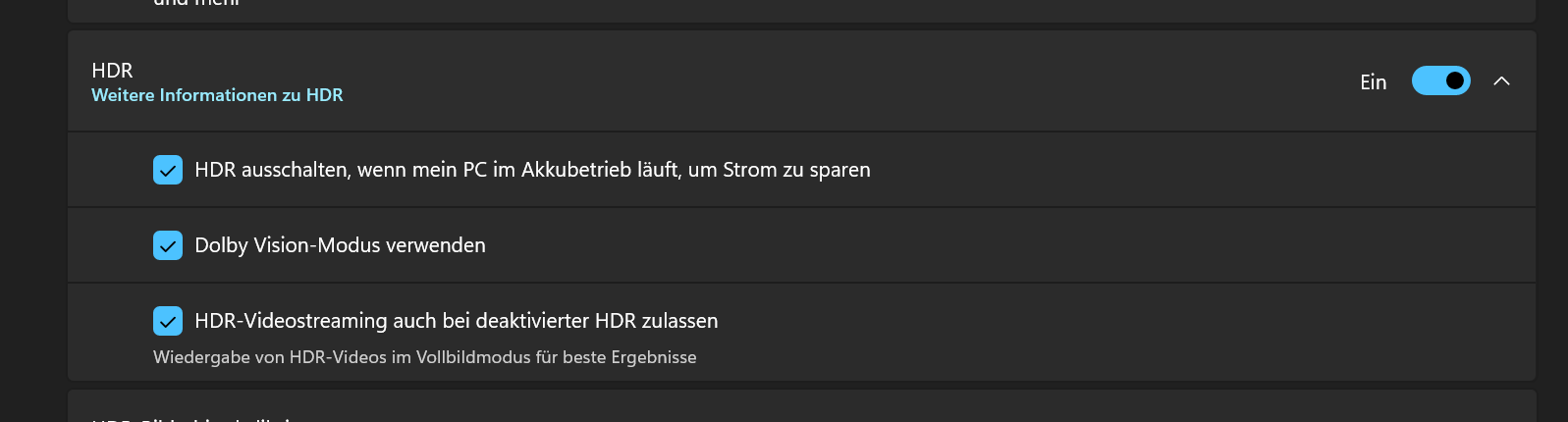

Ja_Ge schrieb:
Ich meinte es wird keinen Unterschied machen bezüglich des Buttons der nicht mehr da ist.
Der Button ?
Aso du meinst den DV Button der bei HDR auftaucht wenn man den Bereich da aufklappt der durch
das Win Update bei manchen Usern erschienen ist und bei anderen nicht
Und japp genau so isses .... spielt keine rolle ob man das HDR mit der Win 11 HDR "Calibration" App
oder der alten CRU Methode "Kalibriert" oder nicht das hat kein einfluss darauf ob der DV Button
da is oder nich sind ja unterschiedliche Systeme und ich hab ja "Kalibriert" und hab dennoch nich den Button

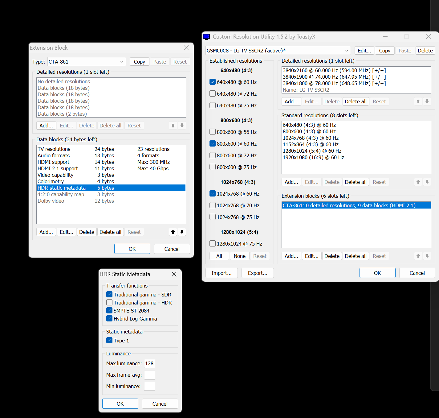

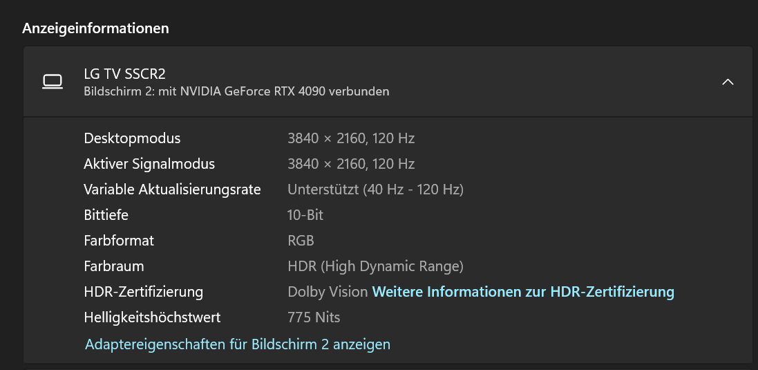

Den Nvidia Treiber von Heute installiert und Schwups hatte ich seltsamerweise auch den DV Button
hab extra nochmal kurz bevor ich den Nvidia Treiber installiert hatte geschaut da war der DV Button noch nich da aber nach dem ich den Nvidia Treiber von Heute / Gestern installiert hab war der DV Button dann da

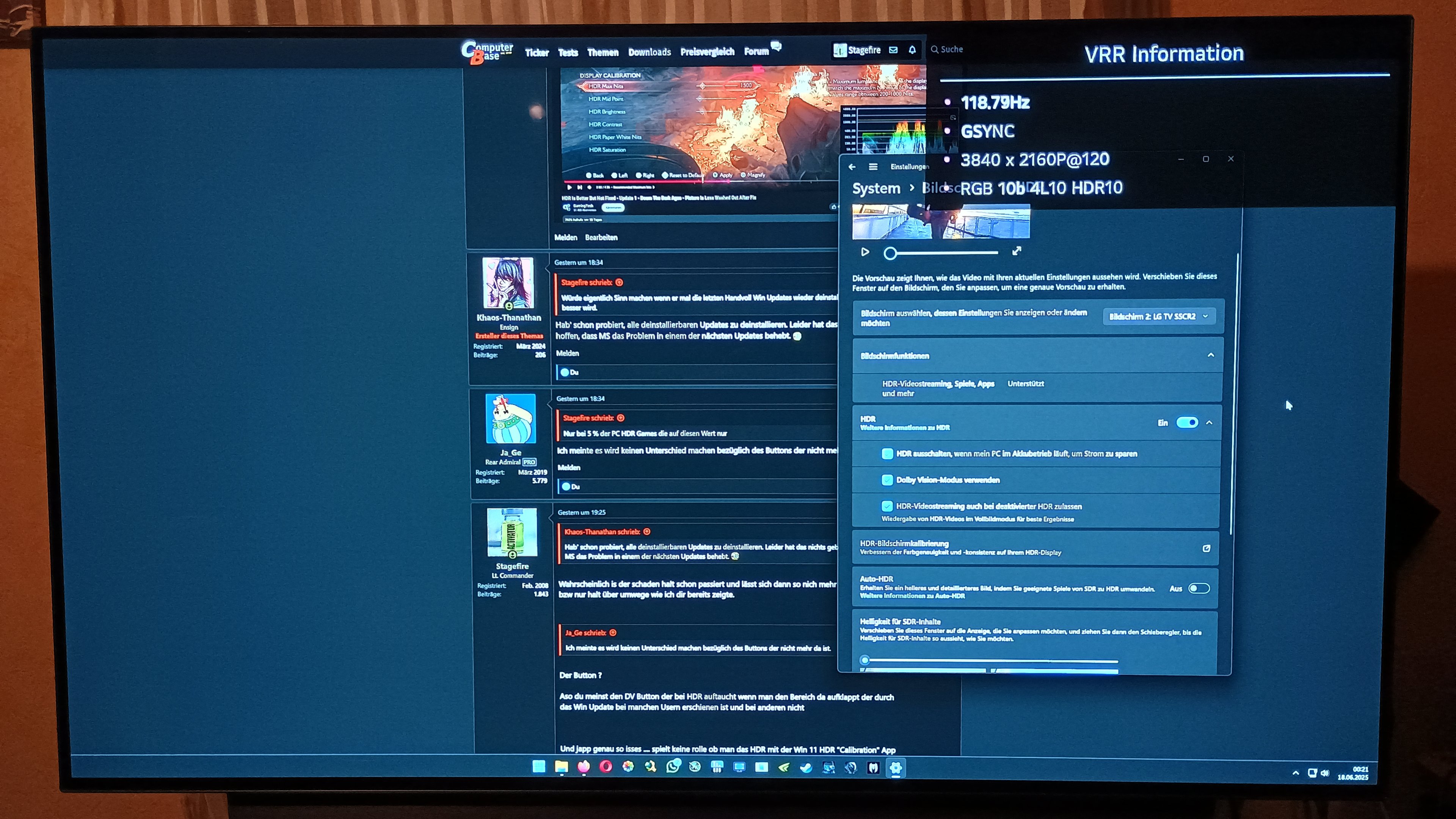

HDR Funktioniert weiterhin normal ( oben Rechts die VRR Infobox bekommt ihr wenn ihr 5 x die grüne taste auf der Fernbedienung drückt .. nur so als Info falls ihr das bisher noch nich kanntet das geht schon seit Jahren bei den LG OLED TVs )
Scheinbar kann Windows nun durch das Update / Nvidia Treiber die EDID des TVs auslesen
weil ich auf 800 Nit bei CRU gestellt hab aber er erkennt nun 775 Nits und Dolby Vision ohne das ich da was verändert habe bzw nur halt das was ich seit Jahren bei CRU mache eben bei Max Lumi 128 eingeben für die 800 Nits
Der Dolby Block bei CRU is aber weiterhin ausgegraut und nicht editierbar .. und unten sieht man noch die 128
bei Max Lumi die ich manuell eingegeben hab für die 800 Nits aber die überliest er nun da er mir ja
nun die 775 Nits anzeigt

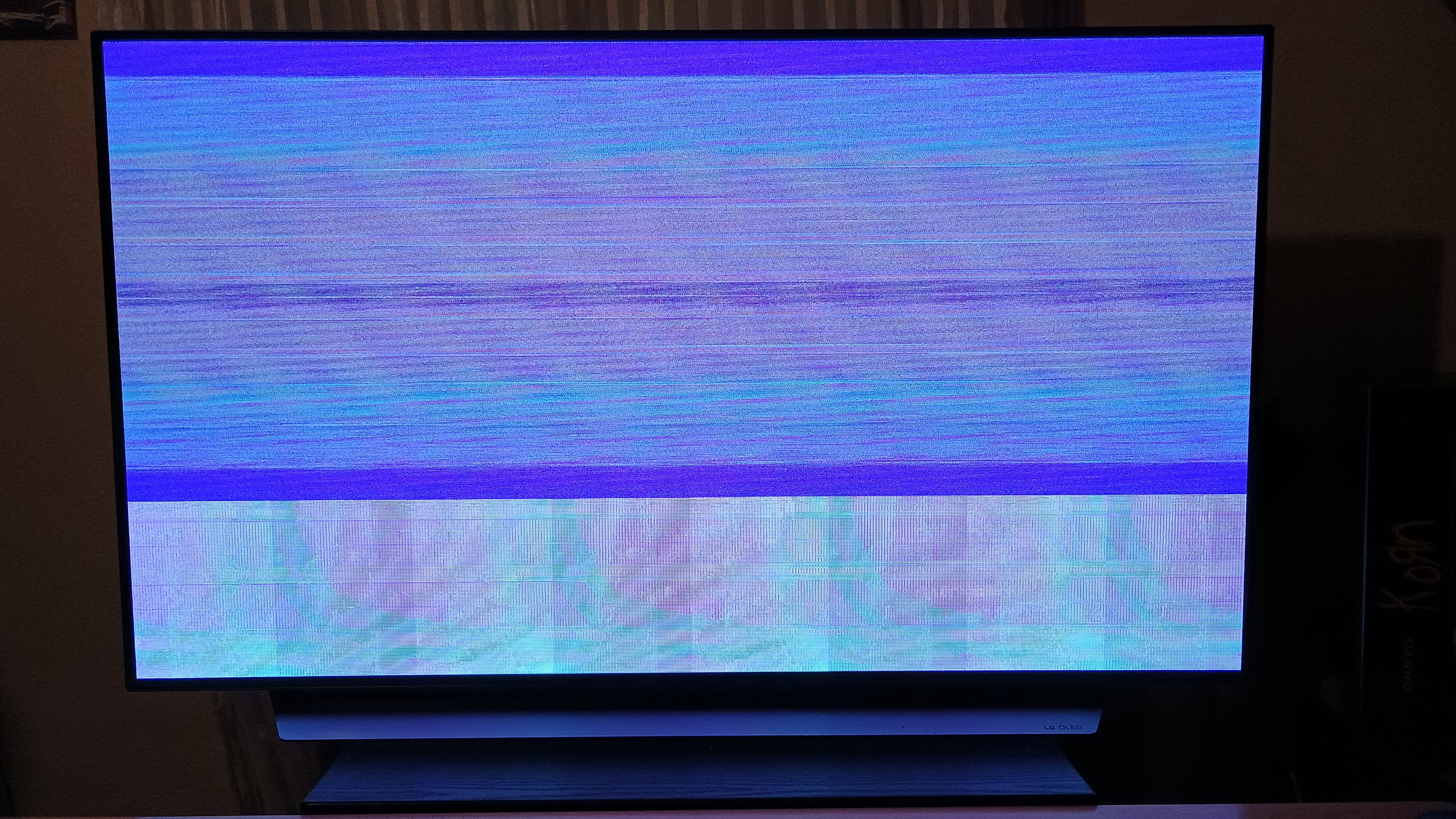

Ja hab eben nochmal spasseshalber bei Max Lumi 255 eingegeben was sonst immer dazu geführt hat
das Windows dann 12.100 Nits erkennt aber er liest den Max Lumi Wert bei CRU nun nich mehr und ignoriert den nun und bleibt immer bei den 775 Nits
Also ja Windows kann nun nach all den Jahren nun entlich die EDID der LG OLED TVs auslesen und nimmt sich daraus die Werte
Bei Mass Effect Andromeda stellt er aber wie auch schon 2021 bei falschen settings alles mit Fehlfarben dar
trotz Dolby Vision Nativ Material und schaltet auch nicht den TV auf den DV Mode
Also wirklich was gebracht hat das nun auch nich ... aber ich muss nochmal das 8 Bit Tunneling eben testen
Raus und Reintabben is keine gute Idee aber macht er auch manchmal bei manchen Auflösungs Kombi
die ich im Game Menu auswähle
Er is dann nach dem beenden des Games durch Alt + F4 wieder zum normalen Desktop Bild zurück gekehrt
Aber auch beim 8 Bit Tunneling stellt er weiterhin alles mit Fehlfarben dar auch wenn ich auf 1080p 120hz
runtergehe oder auf 4:4:4 ..... bei 4:2:0 läst sich wiederrum halt garkein HDR oder Dolby darstellen da bleibt er
immer bei SDR
Frag mich was dann der ganze Mist überhaupt soll wenn Dolby Vision Nativ Material weiterhin nich korrekt dargestellt wird
Zumindest wird der Desktop und HDR Nativ Material weiterhin normal dargestellt ohne Fehlfarben
Und er stellt nun Youtube HDR Videos korrekt in HDR dar auch wenn HDR aus is und auch wenn es im
Fenstermodus abgespielt wird was dadurch kamm :

Aber ansonsten bleibt alles wie es auch schon 2019 war und Dolby VIsion Nativ Material wird weiterhin
falsch dargestellt .. 2021 hab ichs mal hinbekommen das es korrekt dargestellt wurde aber ich bekomm das nun 2025 nich mehr hin
Auch bei ihm war der neue Nvidia Treiber ein Faktor aber er hat weiterhin den DV Button nich :
https://www.avsforum.com/threads/lg...23209/page-313?post_id=64054502#post-64054502

Haha, das kaputte Bild, auf dem nix zu sehen ist… das kenn ich :-)
Das hatten wir beide auf der letzten Seite ja schon.
