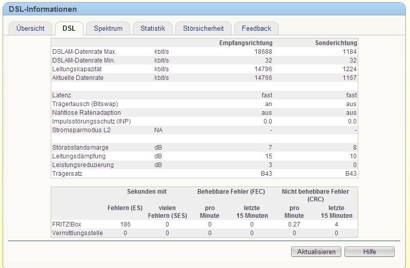

Guten morgen!
Ich habe einen 16000er-Anschluss bei Osnatel und meine Fritzbox zeigt mir folgende Werte an:
Bei etlichen Speedtests im Internet, bekomme ich allerdings nur maximal 12800 geliefert.
Die nächste Vermittlungsstelle ist von unserem Haus nur 370 Meter entfernt.
Sowohl über WLAN als auch mit Lan-Kabel ändert sich an der Geschwindigkeit nichts.
Kann mir jemand sagen woran das wohl liegen könnte?

Du nimmst deine Syncrate von 14766, ziehst Overhead ab und machst nen Speedtest und bekommst als Ergebnis 12800 - das ist doch völlig in Ordnung?
Mal davon ab, die Werte sind alle im grünen Bereich und das hat nichts mit deiner Nachbarschaft zutun.

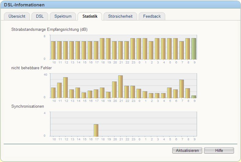

Den Screenshots entnehme ich, das hier eine Fritzbox verwendet wird und zudem die Fehlerstatistik sehr gut aussieht.

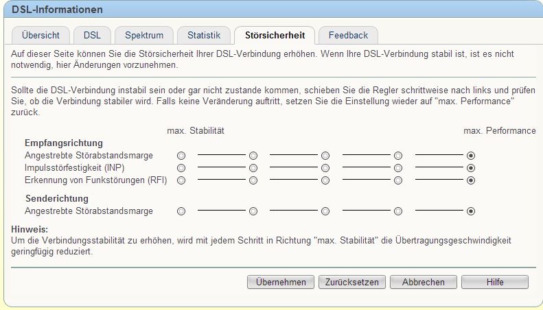

Wie sieht es mit der Einstellung der Fritzbox aus in Bezug auf die Störsicherheit ?
Hier ist es möglich zwischen maximaler Stabilität und maximaler Performance in Stufen zu wählen.
Wie steht diese Einstellung aktuell ?
Zugang über das Menü: Internet --> DSL-Informationen --> Störsicherheit

Alles in Ordnung so?
Das mit dem "Bis zu 16000..." weiß ich ja auch. Aber habe mich halt gewundert, da bei Leitungskapazität 14796 Kbit/sek. steht.

Die 7270 gilt an ADSL2+ Anschlüssen als eine der besten überhaupt.
Ist die Fritzbox an der 1. TAE angeschlossen? Neueste Firmware ist drauf?
Die SNR ist zwar schon relativ niedrig, aber wenn du es darauf anlegst kannst du sie noch weiter runter setzen. Allerdings wirst du dann mehr Fehler bekommen. Dadurch kann es im Endeffekt sogar langsamer sein als vorher.
Schlecht ist der Powercutback im Downstream, obwohl kein Vollsync erreicht wird. Da würde ich als erstes ansetzen. Ob sich die Linecard von Tuning Versuchen beeinflussen lässt ist allerdings die Frage.
Schlecht ist der Powercutback im Upstream, obwohl kein Vollsync erreicht wird. Da würde ich als erstes ansetzen. Ob sich die Linecard von Tuning Versuchen beeinflussen lässt ist allerdings die Frage.
Ja, die Box hängt direkt an der 1. TAE-Dose und aktuellste Firmware ist auch drauf.
Wie setze ich die SNR noch weiter runter? Kann es ja dann mal ausprobieren und berichten.
Und was genau ist der "Powercutback", die "Linecard von Tuning"?

Den SNR kannst du z.B. mit DownstreamMarginOffset@Telnet konfigurieren.
Powercutback ist die Leistungsreduzierung. Linecard ist die Gegenstelle im DSLAM. Mit Tuning ist der Versuch gemeint den Powercutback in der Fritzbox zu deaktivieren. Ob sich die Linecard davon beeindrucken lässt ist die Frage.
