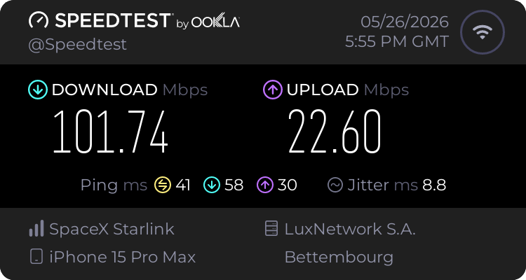

o2 ist im Handy, die ersten Speedtest Mittags erreichten von 70-150DL und 30-40UL
Könnte theoretisch mit einem gemietetem 5G Router preislich und performance wise gleich sein wie das 100mb starlink Abo.

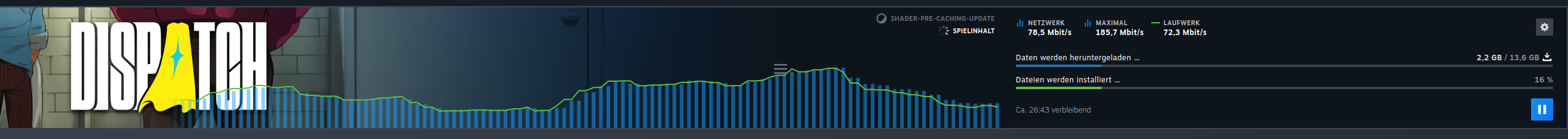

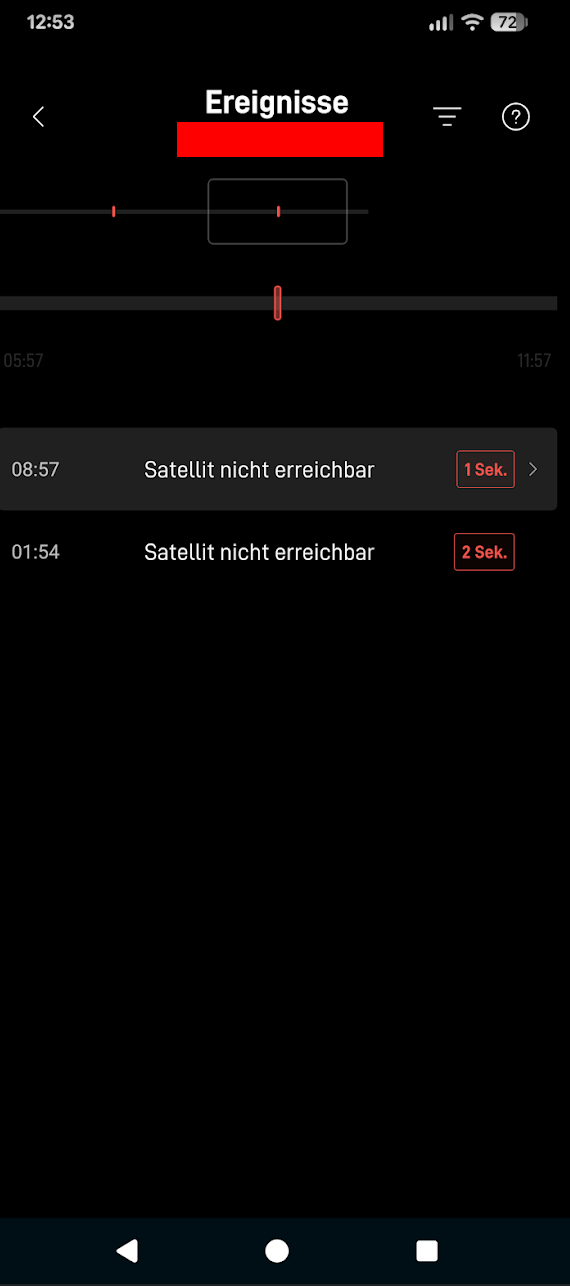

Haben sich bei mir beide nicht viel geschenkt.Aber ja: Wenn du einen Schneesturm hast und die Antenne komplett mit Schnee bedeckt ist, funktioniert Starlink natürlich nicht mehr (das Ding hat eine einschaltbare Schmelzfunktion). Ein typisches Sommergewitter merken wir so gut wie gar nicht, wenn wir z. B. nebenher YouTube oder Netflix streamen. Im Starlink-Log sieht man zwar manchmal mehrere kürzere Unterbrechungen, die liegen dann meist aber im Bereich von unter einer Sekunde.
Ähnliche Probleme hatten wir bei 5G auch, nur dass dichter Nebel dort unser Endgegner war – Platzregen ebenfalls. Wie gesagt, wettertechnisch nehmen sich beide nicht viel.

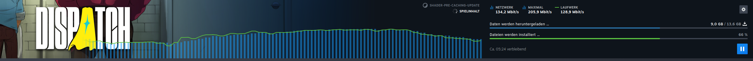

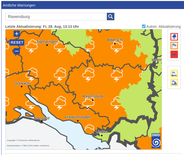

Edith:
Sodele, ich werf mal ein Edith rein, da wir bei uns gerade seit gut 2h ein nettes Gewitter haben samt "Starkregen", Wind, Blitz und Donner. Dabei sei angemerkt, dass andere Geräte aktuell ebenfalls Traffic ziehen.War eben schnell am Auto, keine 5 m, hab jetzt ein neues T-Shirt an, komplett nass. Also es regnet ordentlichst.
