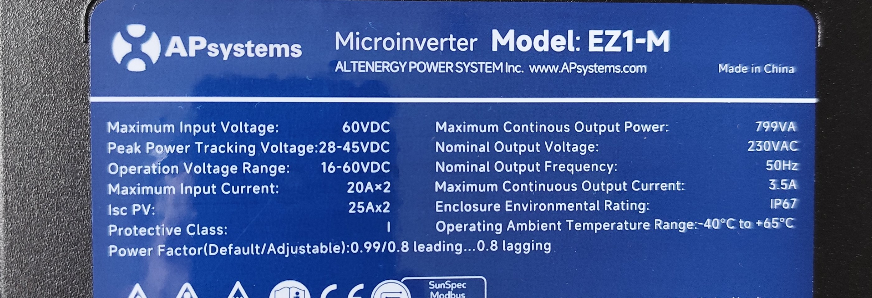

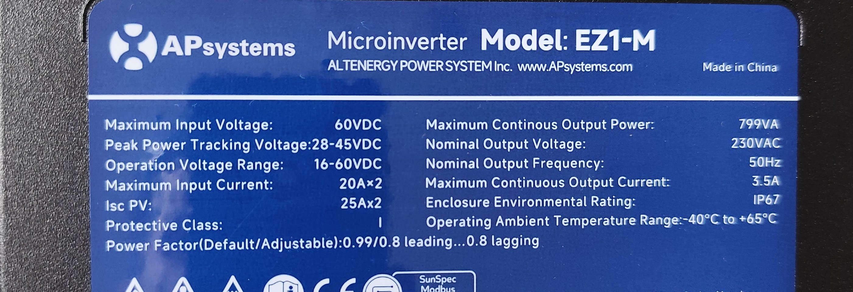

AP Systems ez1 (800 W)
Eingangsspannungsbereich16 - 60 V
MPP-Spannungsbereich28 - 45 V
max. Eingangsstrom20 A

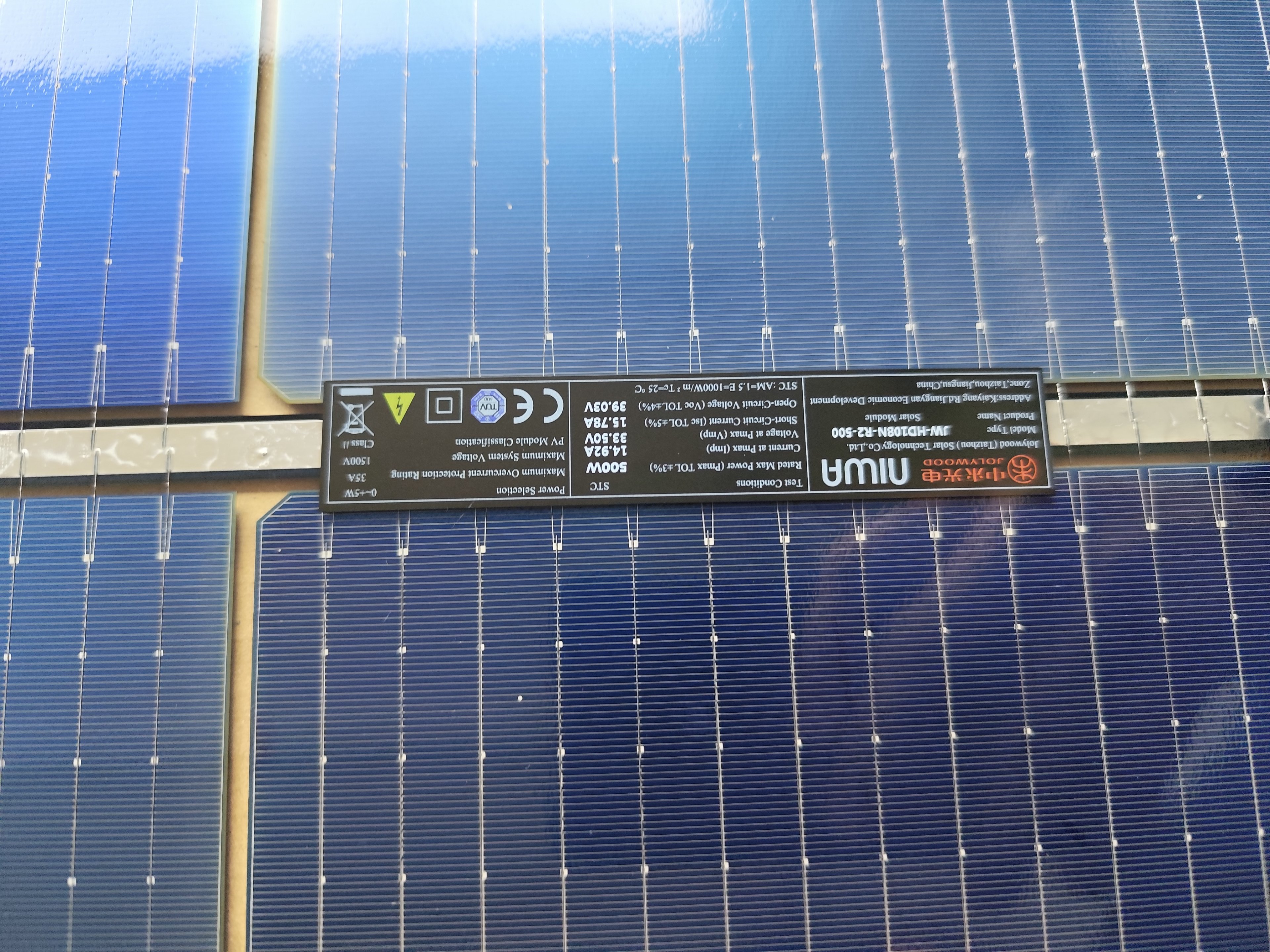

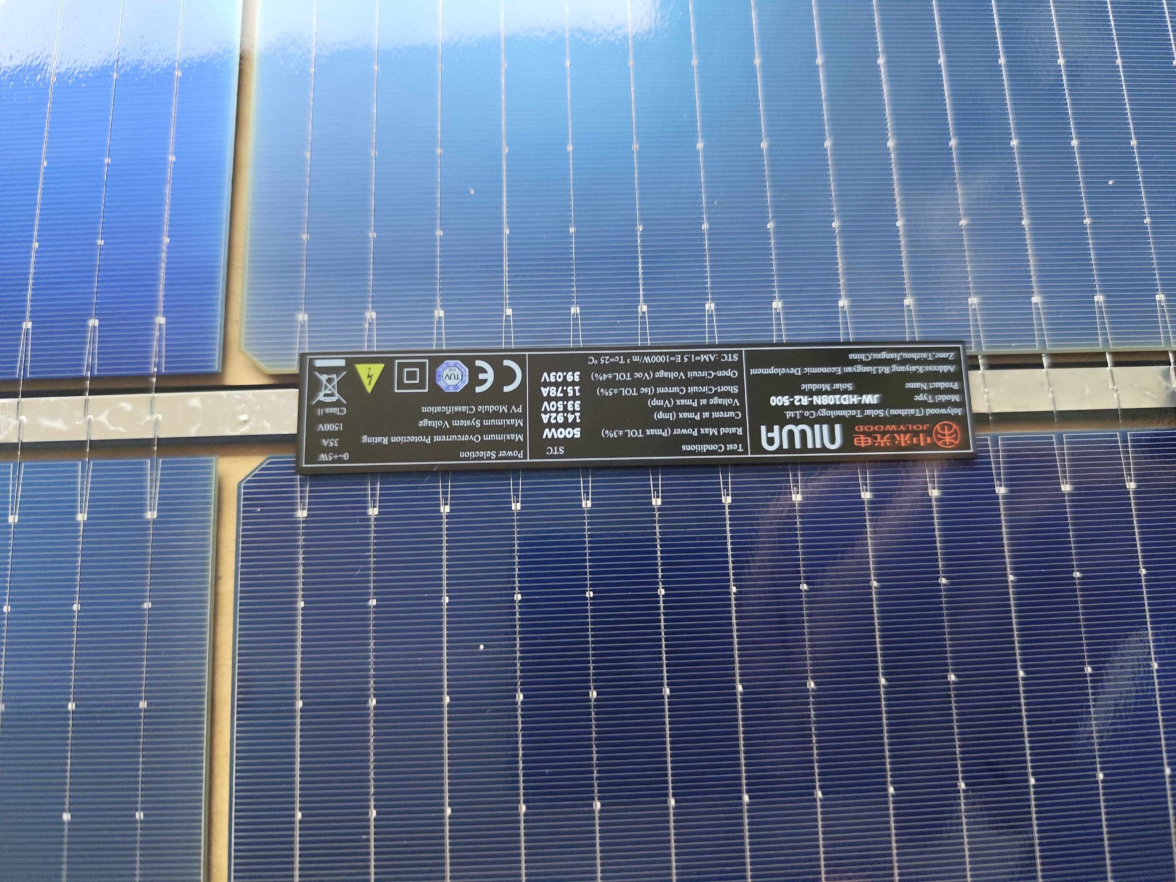

JW-HD108NR2 500watt
MPP Voltage(Vmp)(V) 33,5
MPP Current(Imp)(A) 14.92
Open Circuit Voltage(Voc) (V) 39.03
Mit zusätzlichen zwei identischen Modulen wäre die Spannung oder der Strom zu hoch.

Dieser Wechselrichter hat eine maximal erlaubte Eingangsstromstärke (25A je Eingang), welche durch Parallelschaltung von 2 leistungsfähigen Paneelen (wie Deine, 2xrd. 15A auf einen Eingang) bei guter Südausrichtung fast immer überschritten werden würde.
Der Wechselrichter schaltet anfangs dann ab, irgendwann später aber nie mehr ein.

Verstehe ich das richtig, dass die Paneele die vollen 15 Ampere auch nur abgeben wenn die wirklich volle Leistung bringen.

wenn ich das richtig lese, haben die Platten ja bei Max Leistung zusammen über 66V
Der WR aber ein MAX von 60V . Ist das nicht schon falsch so.
