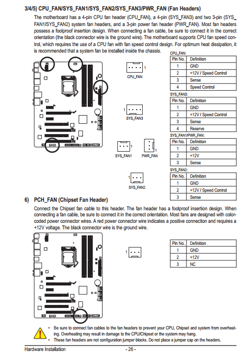

Ein How to habe ich mir schon angesehen, danke. Schade, ich dachte es wäre möglich auch noch einen weiteren Anschluss zu regeln. Das Board hat 2 PWM Lüfteranschlüsse und 4 normal 3 Pin ( PWR_FAN, SYS_FAN1, SYS_FAN2, PCH_FAN ) Ich war in der Annahme das man wenigstens die Sys fans noch ansteuern kann. Dann muss ich mir wohl PWM Y Kabel zulegen oder die Lüfter auf 7V anklemmen :/

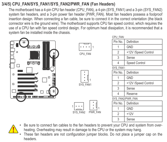

@ Blublah
das hat nicht unbedingt was zu sagen, was da im Manual steht. ;)
Bei meinem 990FXA-UD5 kann ich lt. Gigabyte den Sys_Fan2 u. den PWR_Fan nicht regeln - siehe Anhang weiter unten.
Ich habe Alfredo (den Programmierer von SpeedFan) kontaktiert und angefragt ob die Möglichkeit einer Regelung besteht und nach insges. 13 Test-Ver. und zig Stunden Zeit für die etlichen Tests und Mails/ Protokolle über insges. 14 Tagen kann ich auch den Sys_Fan2 nun via SpeedFan regeln ... :)
Gleiches gilt z.B. auch für diverse ASRock-Boards die sich im Nachhinein doch (noch) via SpeedFan manuell/ automatisch regeln ließen ... :)
