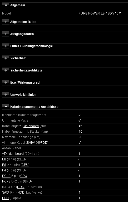

Und lt. den Angaben auf der Homepage von be quiet! hat das Netzteil auch 2 Kabel für die Versorgung von PCIe-Geräte (1*6Pin, 1*6+2Pin).
Um genau zu sein ist es ein Kabel das in 2 Steckern endet.
@TE: Einfach an das eine Kabel anschliessen und fertig ist der Lack, gabs auch schon gefühlt 1000000 Threads zu
Hängt doch an einem Kabel 6pin + 6+2Pin siehe Kabelbaum
Ich hatte nicht noch extra ins Manual und bzgl. der evtl. Kabelbelegungen u- längen geguckt gehabt, sondern einfach nur auf der Übersichtsseite des Produktes und mir da die Spezifikation(en) angesehen.
Asche auf mein Haupt. Dann muss man demnächst noch tiefer 'buddeln'. :D
