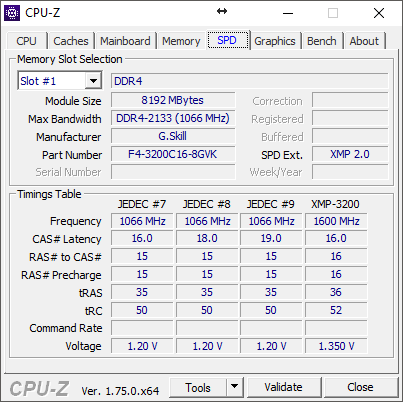

RAM: 4x8 GB DDR4 3200, G.Skill Ripjaws V - F4-3200C16Q-32GVK
MB: Gigabyte Z170X Gaming 5-EU
CPU: Intel Core i7 6700k
Das System ist komplett Non-OC (bis auf den RAM im Rahmen der Herstellerangaben).

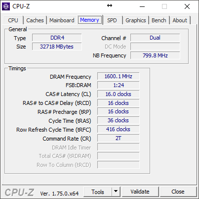

Ich habe im BIOS XMP aktiviert (alle weiteren RAM-Optionen stehen auf AUTO) - das funktioniert auch:

Ich vermute mal das die Infos unter "XMP Enhancer" den aktuellen Werten entsprechen, die passen nämlich mit den UEFI-Werten überein (sofern ich das überblicken konnte).
Ich schätze mal, dass dann alles soweit ok ist :)
