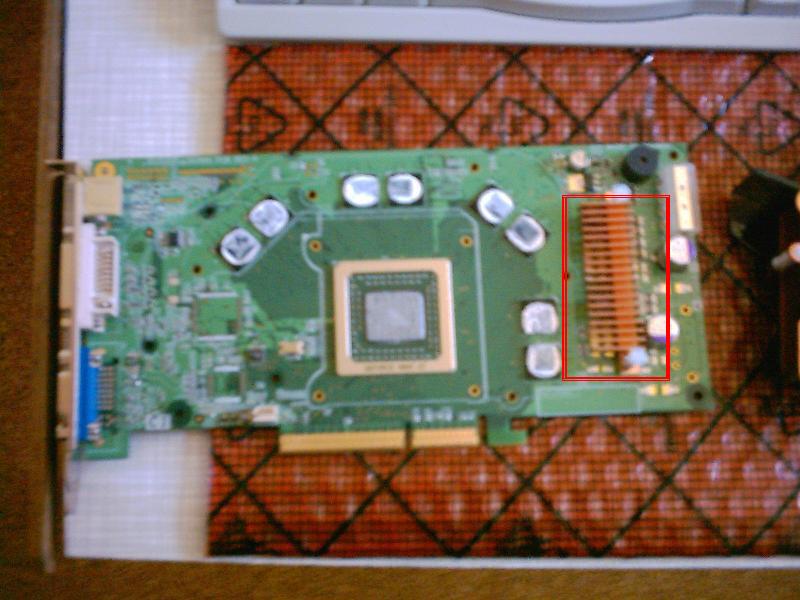

Wollte nur mal fragen, ob der rotumkreiste Kupferkörper abmontiert werden sollte!
Er stört beim einbauen des neues Kühlers nicht.
Es handelt sich dabei um eine Leadtek Geforce 6800 GT.
Wenn der neue Kühler ihn nicht behindert, lass den Spannungswandlerkühler auf jeden Fall montiert.
Werden die Spannungswandler nicht gekühlt, ist ein Defekt der Karte die Folge!
was für nen Kühler baust Du den drauf? WaKü,...?
bei meinem Umbau (selbe Karte) mußte der runter
Ich wollte ein VF-700 Zalman Kühler montieren.
Ist das egal wie herum ich den draufbau, also / oder \ ? ^^
wie schauts besser aus wenn die Karte eingebaut ist? dann mach ihn so drauf ;)
laß bloß den Kühler für den Spannungswandler drauf, sonst raucht dir die Karte ab. Ganz wichtiges Bauteil.

Ist die Menge der verwendeten Wärmepaste ein großer Faktor für die Kühlung ?
Also wenn ich jetzt etwas mehr genommen hätte, würde die GPU dann besser gekühlt werden ?
Jetzt beim Internet surfen hat die GPU im Silent Modus 62° C und die Umgebungtemperatur beträgt 49° C. Sind die Werte denn soweit inordnung?
Wenn man zuviel Paste nimmt isoliert die eher, als zu kühlen.
Eigentlich isoliert sie ja immer, aber in geringem maß gleicht sie halt unebenheiten, etc. aus
lol quatsch.
So schnell geht dass nich.
Passive Kühlung der SPannungswandler ist nicht tötlich, aber auch nicht Gesund für die Graka.
F!o schrieb:
lol quatsch.
das IST ein passivkühler, der da drauf is
ohne wirds happig ;)
gibts genug gts die ohne spannungswandlerkühler ausgeliefert werden
kommt halt immer auf casetemp bzw overclocking an ob sie wirklich von nöten sind oder nicht
aber generell gilt:
je kälter desto besser
Mit 62° ohne Belastung hättest auch den original drauf lassen können.
Denke Du hast zu viel WLP oder den Kühler falsch drauf
Ich denke eher die Umgebungstemperatur ist zu hoch. Bei meiner 6800GT mit dem VF700-5V habe ich (auf 410/1100 ocet) eine idle-temp von 56°. Beim zocken gehts an die 70°
Ich habe meine jetzt 420/1104 overclocked.
Was hast du den für eine Umgebungstemperatur Sebl ?
nVidia zeigt an: 48° (Umgebungstemp.) / 62° (GPU)
Everest zeigt an: 48° (Umgebungstemp.) / 57° (GPU) sind ja auch schon 5° Unterschied ...
Der Kühler ist aber schon viel leiser als der Original..... :)
Ich glaube es geht nur eine Richtung weil du sonst ans Mobo kommst. Trotzdem finde ich die Temps ein wenig viel. Der Zalman gibt sonst mehr her.
@Cyberwar:
Bei dir musste der ja auch runter weil dem COolMatic der Spannungswandler gleich mitgekühlt wird.
