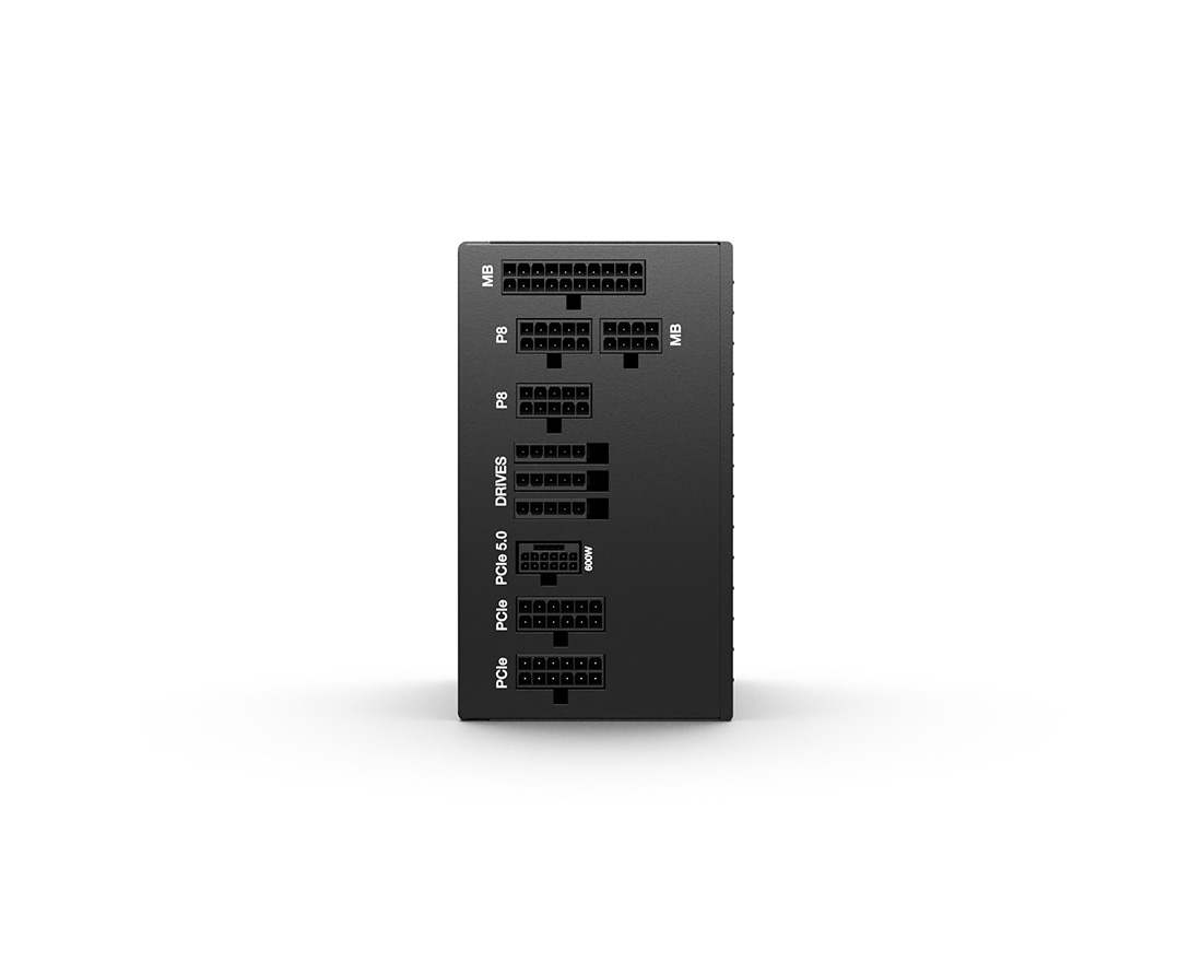

Ohne mindestens einen dieser Stecker angeschlossen zu haben, wird dein Rechner nicht starten.
Und denke auch daran, netzeilseitig beide mit"MB" gekennzeichneten Buchsen mit dem zweigeteilten Haupt ATX- Kabel zu belegen!

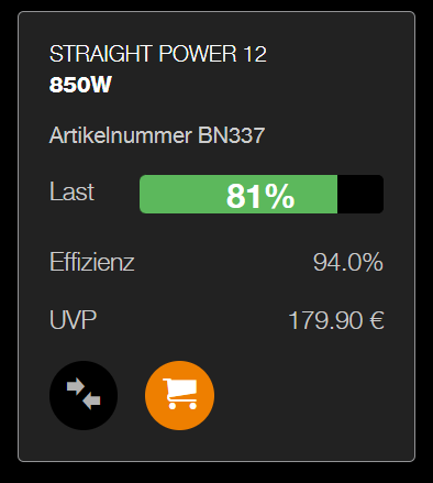

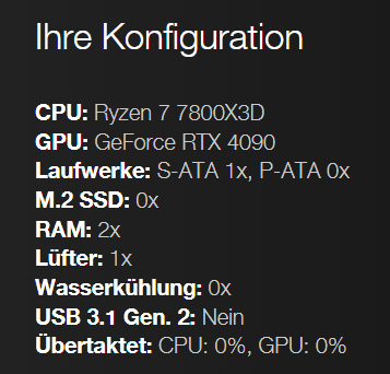

Mir haben alle zu einem 850W geraten mit der RTX 4090, und darauf habe ich jetzt vertraut.
GPU: Max 450W
CPU: Max 100W
8 BeQuiet LightWings Lüfter mit RGB = ca. 50W?
2x32GB RAM: 5W?
2x M2: max 15W?
1x SATA: ?
Max Total ca. 650W? Wie kommt denn beQuiet da auf knapp 90% von 850W?
Die Hersteller wollen verkaufen und planen sehr viel Reserve ein. Stammt aus der Zeit der 30er Reihe von Nvidia, wo die Leistungsspitzen so extrem waren.
