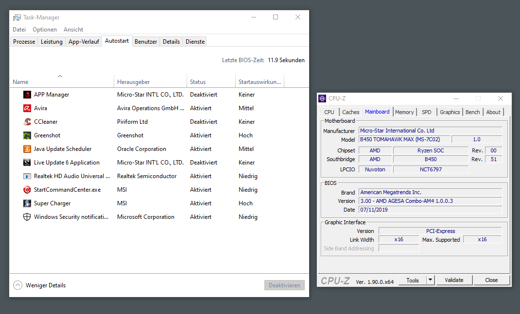

Letzte BIOS-Zeit: 11.9 Sekunden.knak2k1 schrieb:Wie sind so eure Bootzeiten? (Taskmanager öffnen, Registerkarte Autostart -> "Letzte BIOS Zeit". Bei mir sind es 19,9 Sekunden.
MSI B450 Tomahawk MAX mit BIOS 7C02v30 (11.07.2019) - so geliefert
Ryzen 3 2200G
16 GiB G.Skill Aegis F4-3000C16D-16GISB (2 x 8 GiB)
500 GB Samsung SSD 970 EVO NVMe M.2
LG GH24NSD1 DVD Writer
