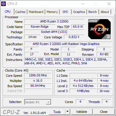

Mein Ryzen 3 2200G (Max. Speichertaktfrequenz 2993 MHz) macht die XMP-Settings mit und ist dadurch nochmal spürbar schneller geworden. Keine Kaltstartprobleme, aber halt auch keine Grafikkarte im System.
Von daher würde ich den RAM als Ursache Deiner Probleme ausschließen.

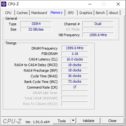

2020-01-25 09-37-03 B450-TOMAHAWK CPU-Z.png2020-01-25 09-37-10 B450-TOMAHAWK CPU-Z.png2020-01-25 09-37-18 B450-TOMAHAWK CPU-Z.png2020-01-25 09-37-31 B450-TOMAHAWK CPU-Z.png2020-01-25 09-37-40 B450-TOMAHAWK CPU-Z.png

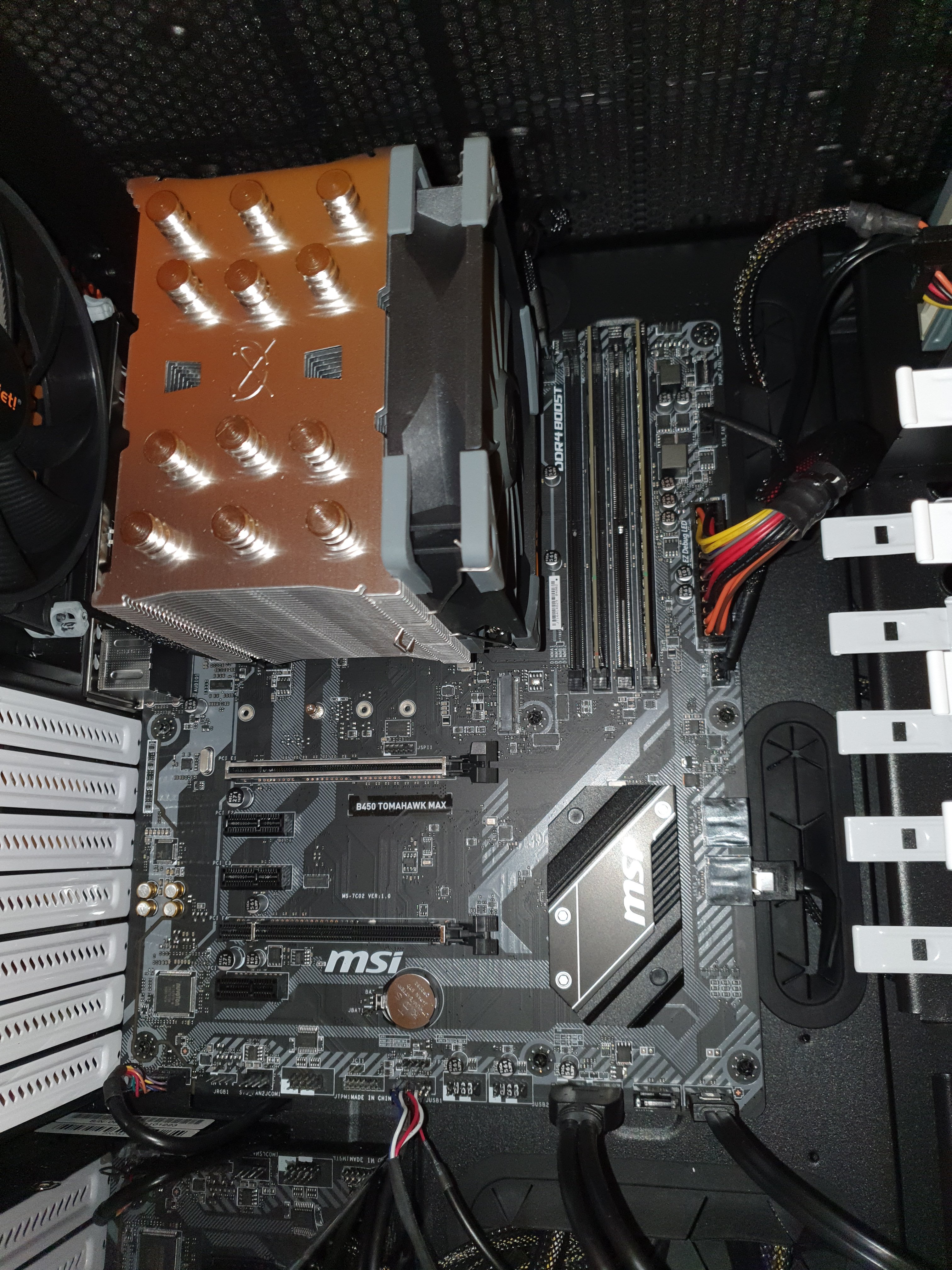

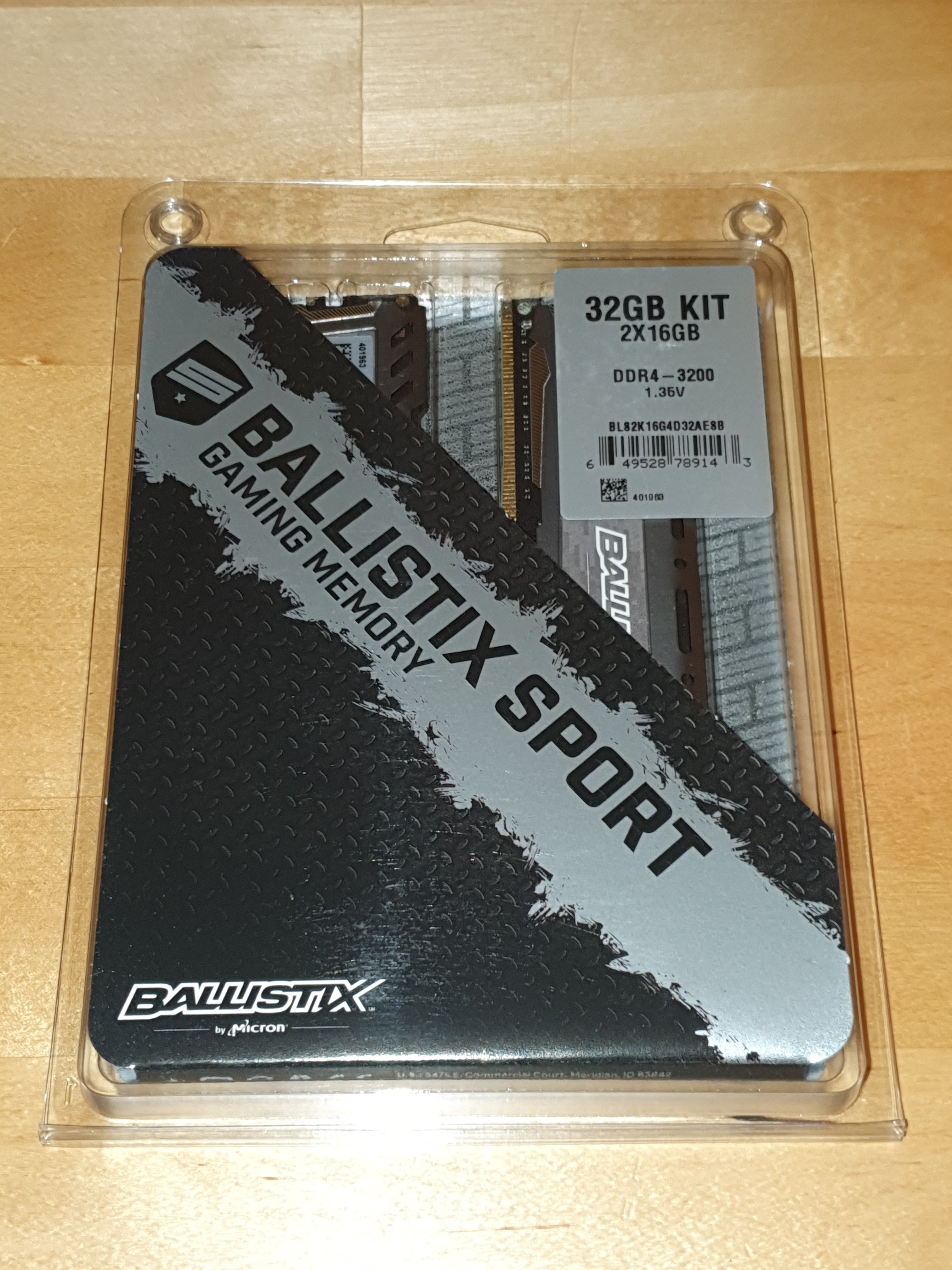

Ich bin ebenfalls zum Teil dem Rat der Kaufberatung gefolgt und habe mir das Tomahawk Max zusammen mit einem Ryzen 7 3700X, einer MSI RTX 2080 Super Gaming X Trio und 32GB Crucial Ballistix Sport LT V2 Dual Rank DDR4-3200 DIMM CL16 gekauft.

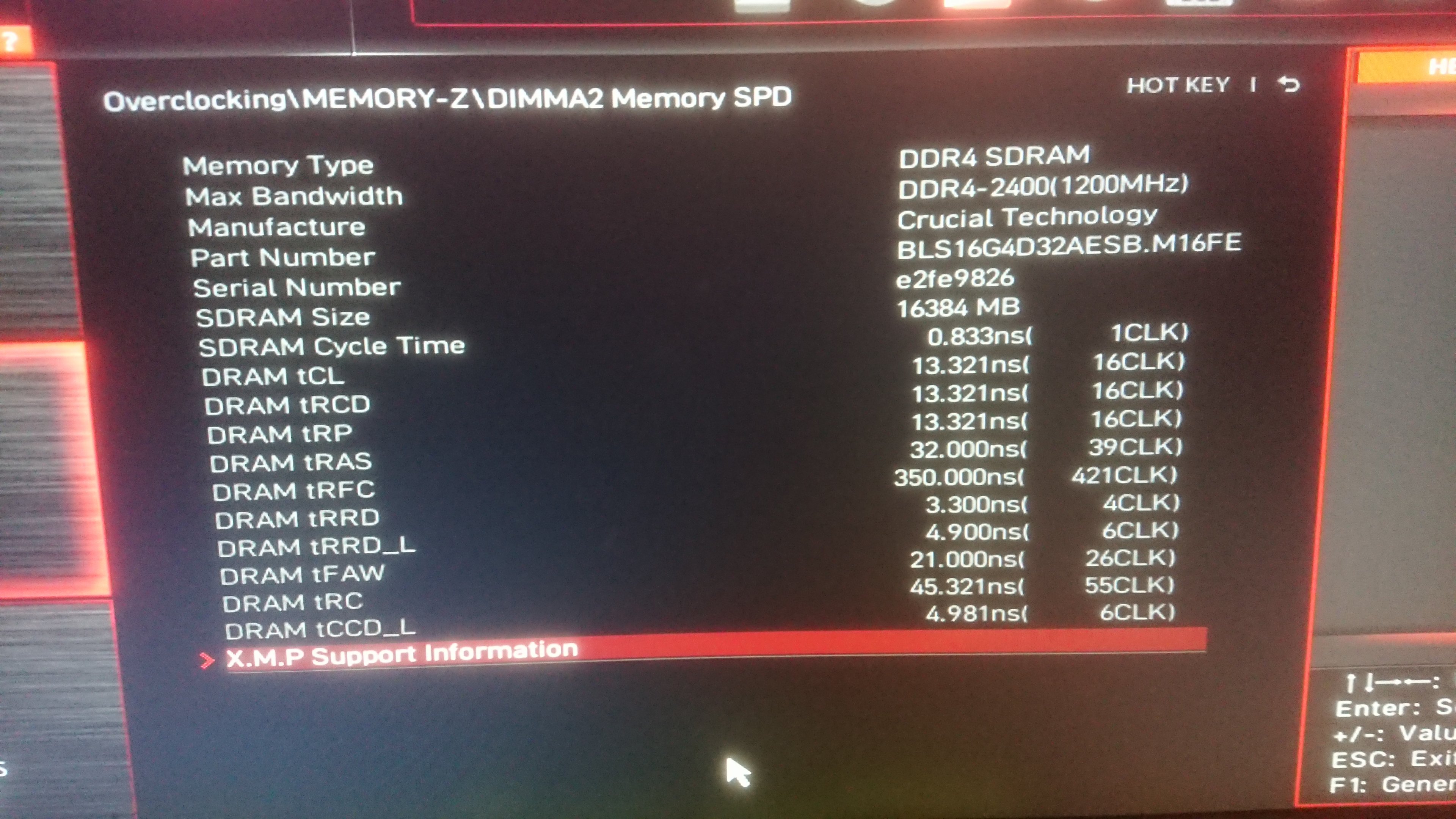

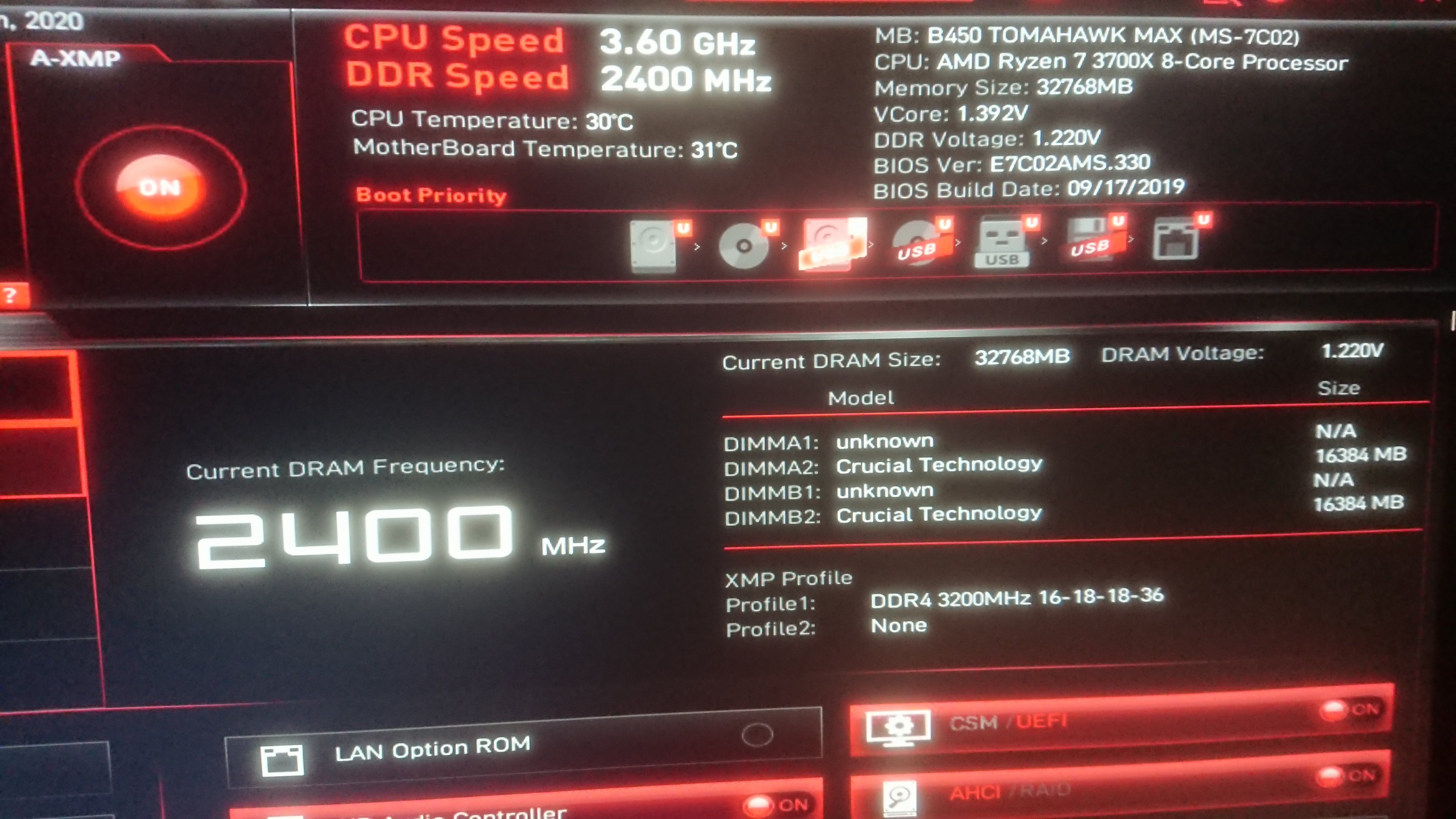

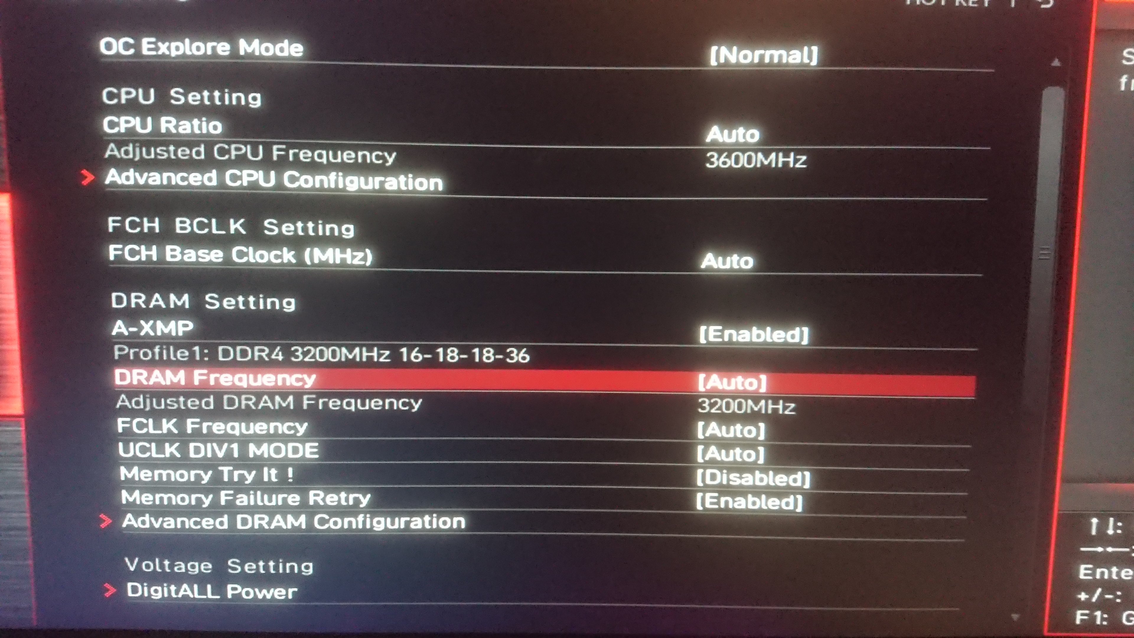

Trotz aktiviertem XMP läuft der Speicher lediglich auf 2400Mhz :confused_alt:

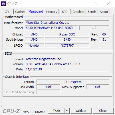

BIOS-Version sollte die v33 sein, wenn ich das Kauderwelsch richtig identifiziert habe :D
Wie sehen denn deine Einstellungen aus @stbufraba ?
Hatte heute morgen eh schon "Angst" das mein Board hinüber ist, da die Internetverbindung total instabil war. Ein Blick in die Ereignisanzeige brachte dann zutage, dass sich der Ethernet-Adapter ständig aufgehangen hat und neugestartet werden musste. Habe dann den Treiber von der MSI-Seite gegen einen von Windows 10 eingetauscht - seitdem ist da zumindest Ruhe.
Der XMP Knopf oben links mag zwar so aussehen als ob der an ist, aber wenn man auf die DRAM Voltage von 1.220V guckt dann kann das nicht stimmen. Sollten da mindestens 1.35V sein.
Also nochmal XMP aus, reboot und wieder einschalten.
Ich hätte zuerst gedacht der längere Boot wäre weil das System das XMP Profil als nicht bootfähig erkannt hat und dann auf non-XMP umgestiegen ist. Aber warum es dann bei 2400 MHz anstatt der erwarteten 2133 MHz gegangen ist, ist auch ein Rätsel.
Falls XMP wieder auf Anhieb nicht bootet, XMP nochmal laden und nur DRAM Voltage etwas erhöhen (1.35 bis 1.40).
Okay danke! :)
Probiere ich nachher gleich mal aus - wenn ich die Einstellungen für die Spannung finde :D
Sollte ich vielleicht gleich ein BIOS-Update auf v35 vornehmen?
Hat schon jemand Erfahrungen mit der Version gemacht?
BIOS-Update ist auch keine schlechte Idee. Auch wenn es mit dem RAM nicht helfen sollte, ist ein schnellere Bootzeit ganz nett.
Reaktionen: Bl4ck M4ch!n3
Spannung wird automatisch umgestellt. Nur XMP laden.

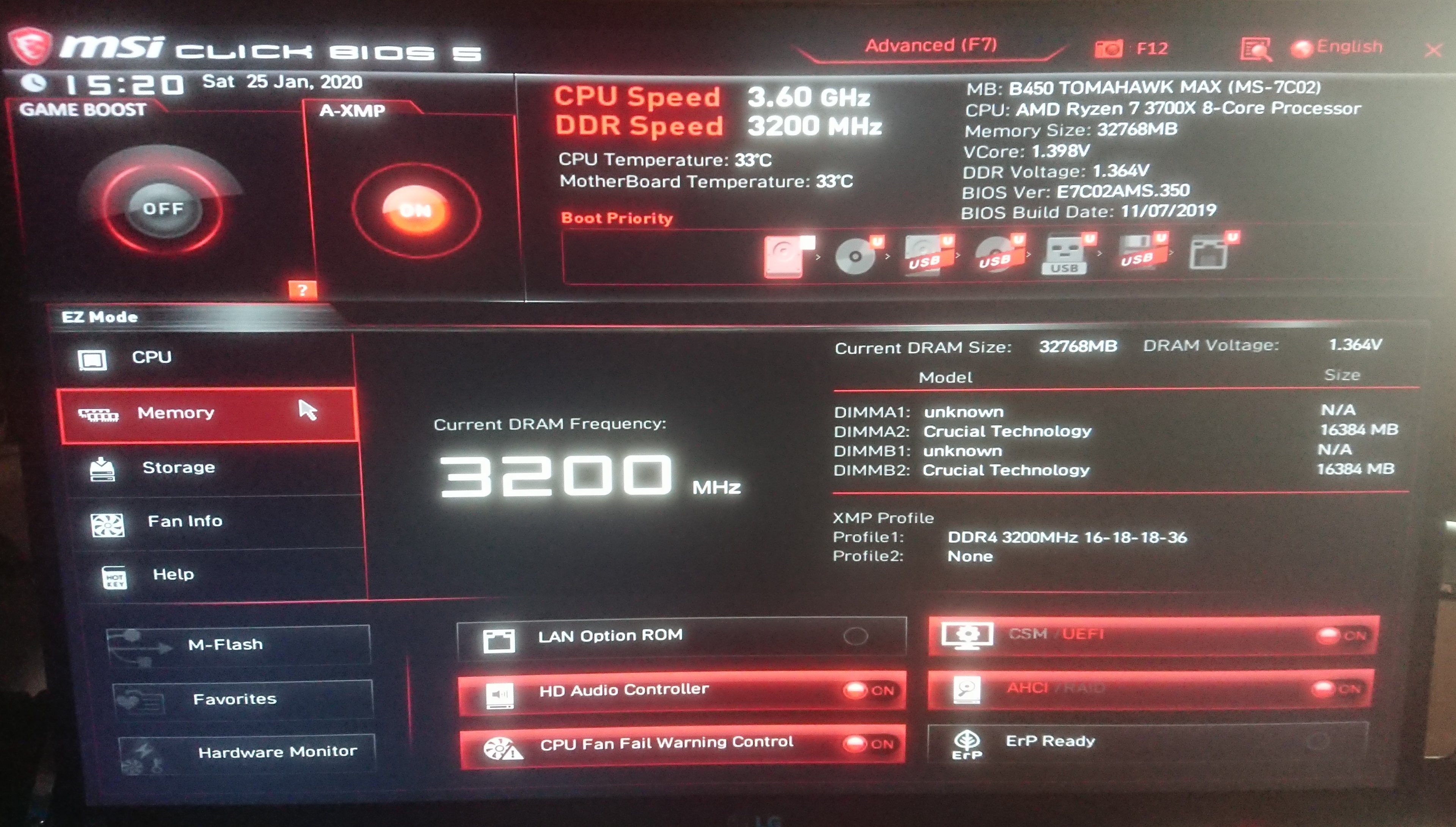

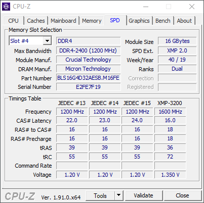

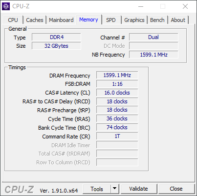

Okay, hab vor dem BIOS-Flash die Einstellungen per BIOS zurückgesetzt (nicht per Jumper). Flashen war auch keine große Geschichte. Danach hab ich XMP eingeschaltet und der Wert hat sich nicht verändert. Einstellung gespeichert -> Reboot und dann waren die Werte drin:
Das sollte dann soweit passen, denke ich :)

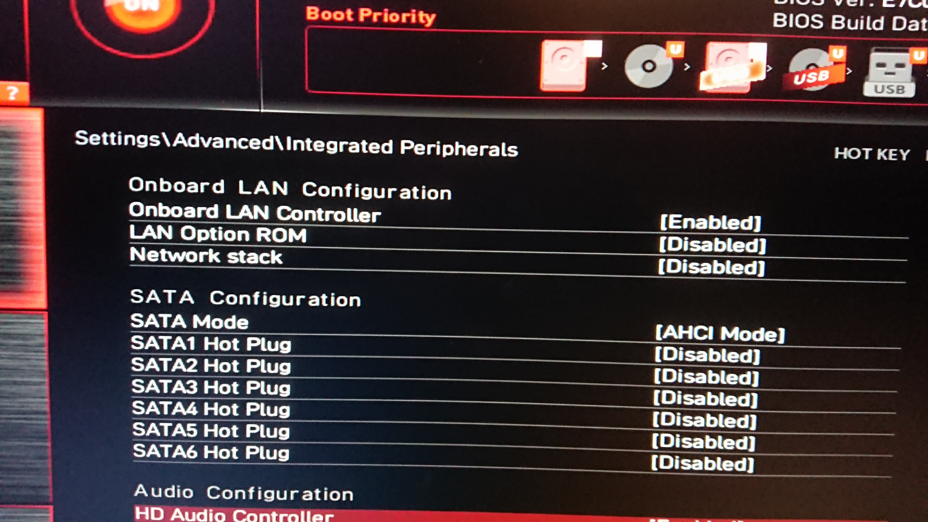

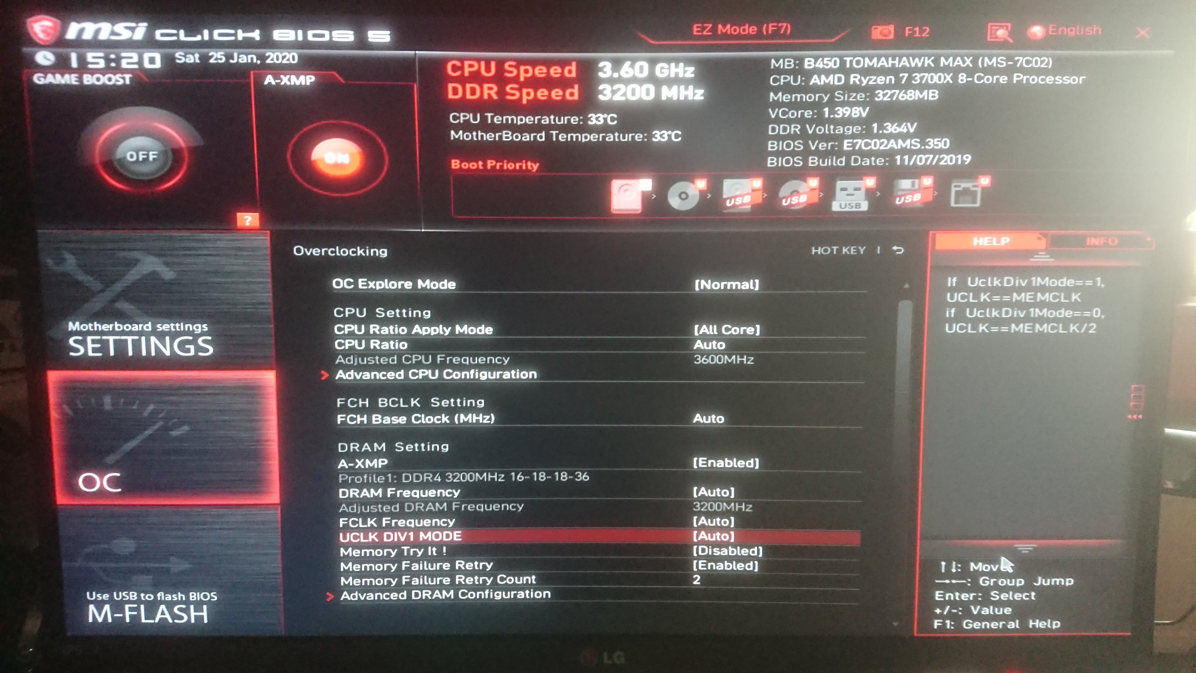

Könnte es was mit diesen Einstellungen im BIOS zu tun haben?
Soweit ich das richtig gelesen habe, dient die Option LAN Option ROM dem Booten über die Netzwerkverbindung?
