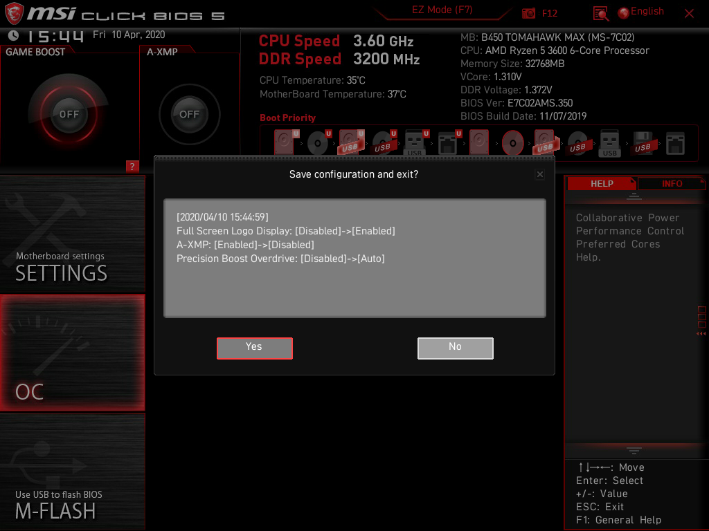

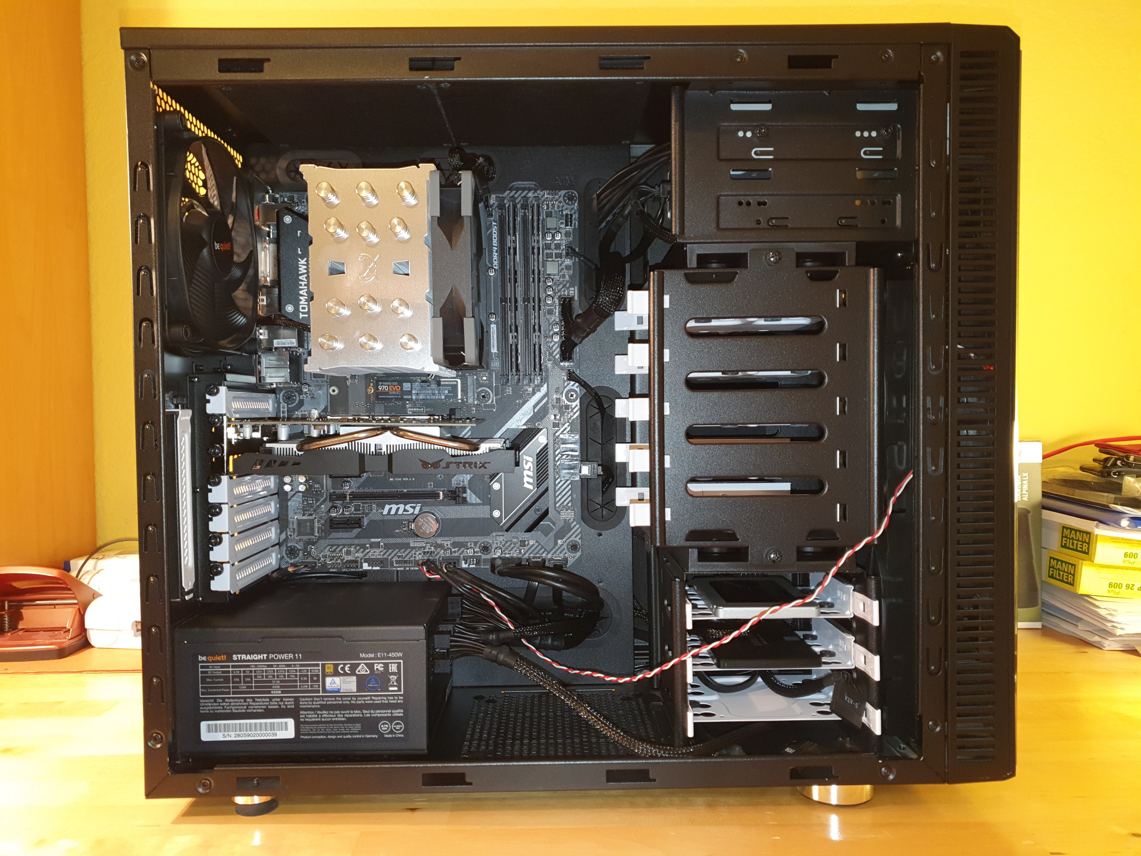

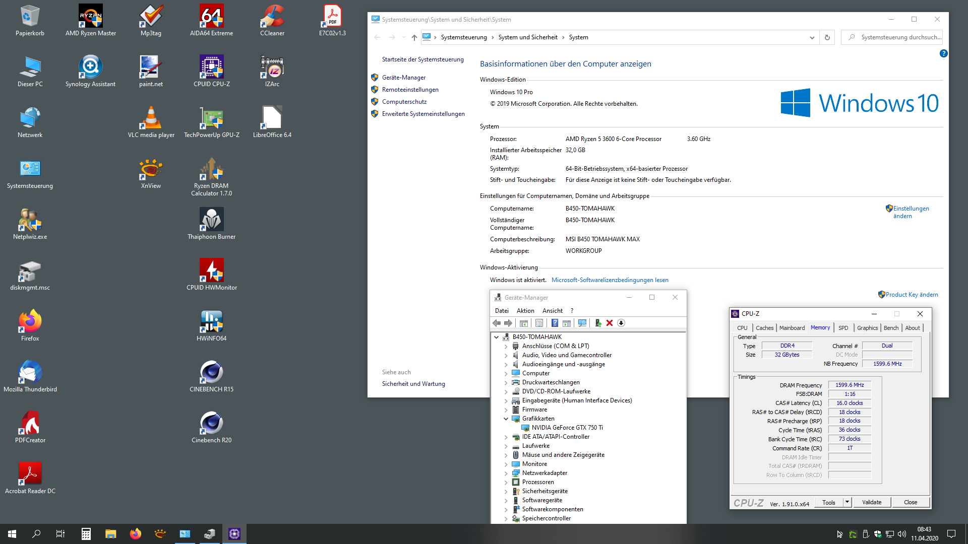

Seit dem Beitrag #63 vom 25.01.2020 hat sich mein Zweitrechner mit MSI B450 TOMAHAWK MAX verändert.
Ein Ryzen 5 3600 hat den Ryzen 3 2200G ersetzt. Dazu eine alte Geforce GTX 750 Ti und eine weitere SATA-SSD. Gehäuse habe ich getauscht (Define R4) und damit auch ein anderes Netzteil (Straight Power 11 450W).
Das BIOS ist jedoch gleich gebleiben (Version 3.50 ist noch immer aktuell).
Ich habe gegenüber den "Optimized Defaults" nur drei Einstellungen verändert: XMP-Profil für den RAM, Full Screen Logo deaktiviert und eher experimentell: Precision Boost Overdrive daktiviert (siehe Anhang).
Kaltstartprobleme habe ich mit dem Rechner keine.

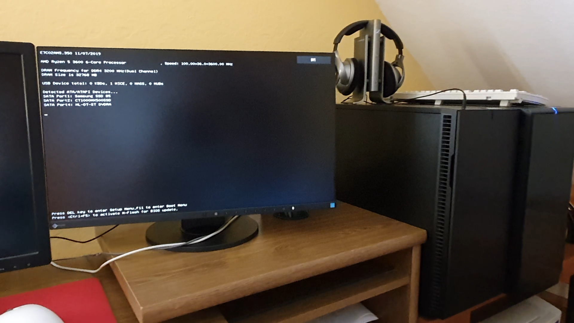

Die Bootzeiten (Windows 10 Pro von Samsung 970 EVO M.2 500 GB) habe ich mal aufgezeichnet:
10 s: Bildschirm wacht auf
15 s: POST abgeschlossen mit Darstellung der erkannten Geräte
17 s: Windwos-Logo
24 s: Anmeldung über Microsoft-Konto
25 s: Desktop erscheint
