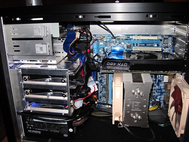

Hi Leute,
Will mir das Gehäuse holen und meine Workstation da rein bauen.
Jetzt wollte ich mal um Erfahrungsberichte bitten bezüglich Wärmeentwicklung. Meine Komponenten sind zwar Highend, aber werden gut gekühl: Tripleslot Amp GTX 480 und Intel i7 860 auf NH-D14 aber wollte sicher gehen ob jemand solche Komponenten verwendet. Verwendungszweck wird ein neues Büro und das Gehäuse sollte sehr wenig platz brauchen und natürlich leise sein. Perfekt wäre es, da ATX Standard reinpasst.
Sollte man die Kühlung für die CPU umdrehen und nach hinten außen führen oder lohnt sich dieses Kühlsystem ins Gehäuse rein und vorne Raus? Sieht nicht sehr überzeugend aus, zumal vorne nur seitlich entlüftet wird. Was noch dazu kommt ist, ich möchte die Kingmod Variante mit der Dämmung kaufen.
Bitte um Erfahrungswerte und nicht um Tips von Leuten die es nicht haben und Spekulationen anstellen.
Ich habe auch die King Mod Variante davon.
Meine Hardware schmeißt vielleicht nicht ganz so viel Wärme, aber selbst bei über 4 GHz meiner CPU komme ich nie in bedenkliche Regionen.
Früher hatte ich den Luftstrom wie vorgegeben von hinten nach vorn. Dabei wurden Netzteil und Festplatten allerdings bei hochsommerlichen Temperaturen recht warm, weil sie ja direkt die Abwärme der CPU abbekommen.
Nun geht die Luft von vorn nach hinten, an den Temperaturen der anderen Komponenten hat das aber nichts geändert.
Ich würde also sagen, dass man bedenkenlos zugreifen kann. Im Zweifelsfall gibt es ja noch den optionalen Deckel mit Lüfteraussparung, was aber wiederum den Dämmeffekt zunichte machen würde...

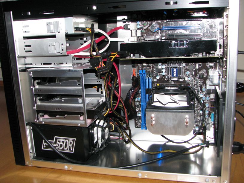

Meine Komponenten liegen zwar ganz am anderen Ende der Wärme-Entwicklungs-Skala, trotzdem meine Erfahrungen (seit 1,5 Monaten, ohne Dämmung):
Grafikkarte und CPU erreichen fast exakt die Werte, die hier bei ComputerBase in den Tests zu CPU und Grafikkarte angegeben werden. Ich kann kein stärkeres "Aufheizen" feststellen als bei den ComputerBaseTestsystemen.
Ich konnte den Artic Freezer leider nicht um 90° drehen (oder es ist mir nicht ohne Bastelei gelungen) und so kreuzt der Luftstrom vom CPU-Lüfter den des Gehäuses. Das scheint aber kein Problem zu sein.
In meinen Augen funktioniert das umgekehrte Luftstrom-Konzept gut.
Mein Netzteil, passt durch seinen unorthodoxen Aufbau sehr gut in das Konzept des A05. Schaue Dir das mal an. Ich kann das Netzteil in Kombination mit dem A05 nur empfehlen - sehr leise, steuert die beiden Gehäuselüfter (läßt den hinteren Rotor bei Bedarf - oder besser bei keinem Bedarf - sogar komplett stillstehen) und über den Preis brauchen wir gar nicht sprechen (wobei der Preis angesichts Deiner Komponenten wohl eher eine untergeordnete Rolle spielt). Ich weiß jedoch nicht, ob die Leistung des Arctic Cooling Fusion für die Kombination aus GTX 480 und i7 ausreicht.

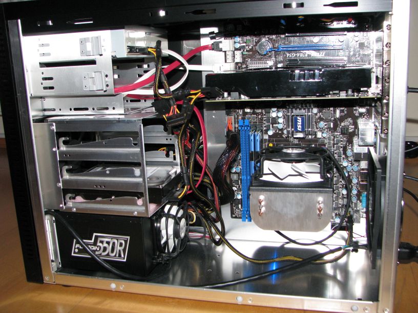

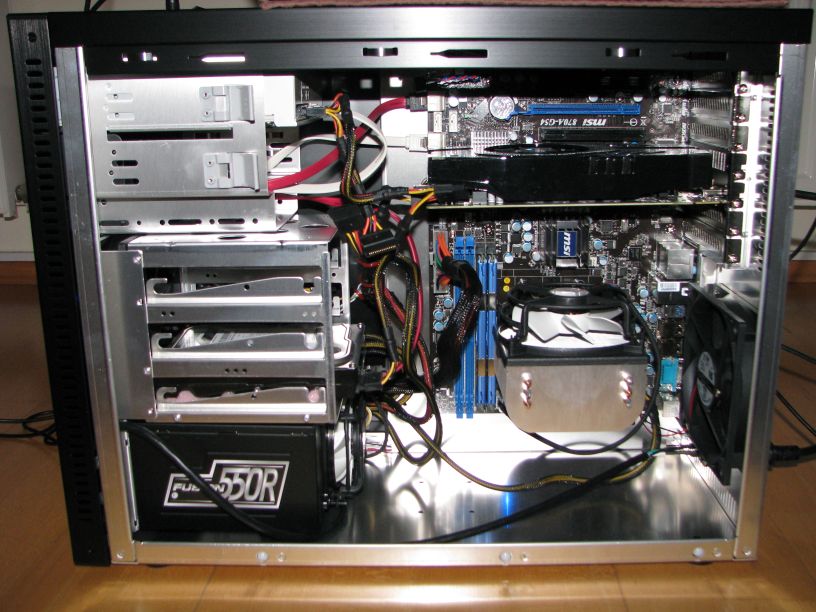

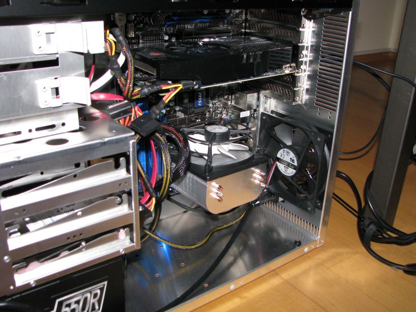

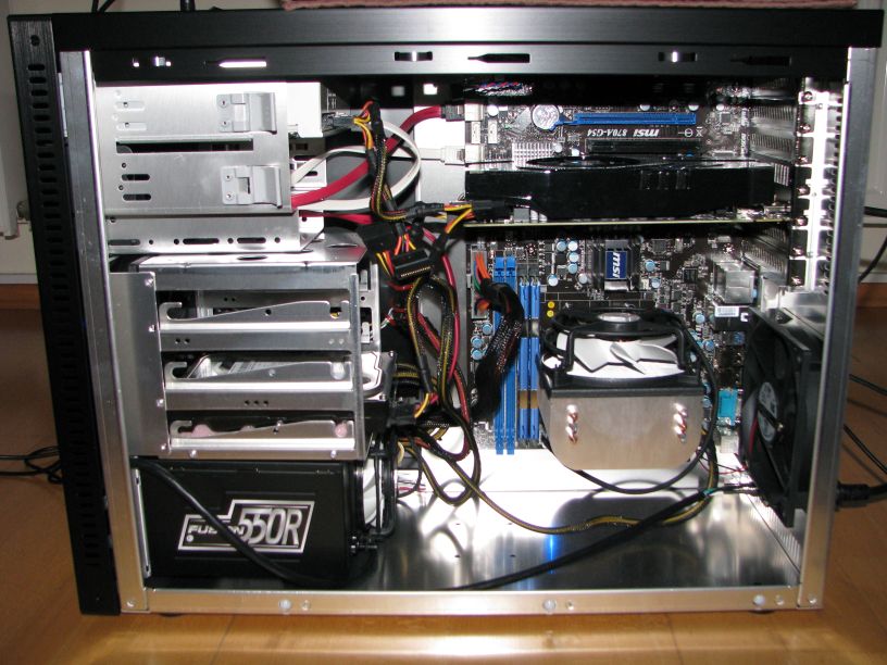

wie sieht es eigentlich mit dem Kabelmanagement aus? gibt es Platz um es wenigstens sauber zu machen? Sowie es aussieht gibt es keine Trennwand fürs Modulare Management.
BZW kann jemand von euch mal nen Foto von seinem Case innen machen, damit ich mir das mal vorstellen kann?
Hast du kein NT mit kabelmanagement (modular also) wirds kramfig^^
Man kann einige Kabel hinter dem NT klemmen und die Seitenwand drauf haun, geht bis zu ner Gewissen Menge an Kabeln gut.
Richtig verstecken kannst du die Kabel nicht, also zum Bilder vom Innenraum machen und damit angeben das man keien Kabel sieht taugts überhaupt nicht, hinter dem Mainboard tray wäre selbst mit nachträglich reingemachten Löchtern kein platz für die Kabel, die GEhäuserückwand ist zu nah dran.
Schau mal da: https://www.computerbase.de/forum/t...astrophale-temps-was-tun.433909/#post-4384937
besser gehts nicht, ist aber schon sehr gut gemacht, meins is nich so schön momentan nach vielem rumbaun*g*
Mit dem von Dir angedachten Netzteil (mit Kabelmanagement) überhaupt kein Problem.
Selbst ohne Kabelmanagement könnte man es gut gestalten, man muss sich halt Mühe geben (mehr als ich mir gegeben habe).

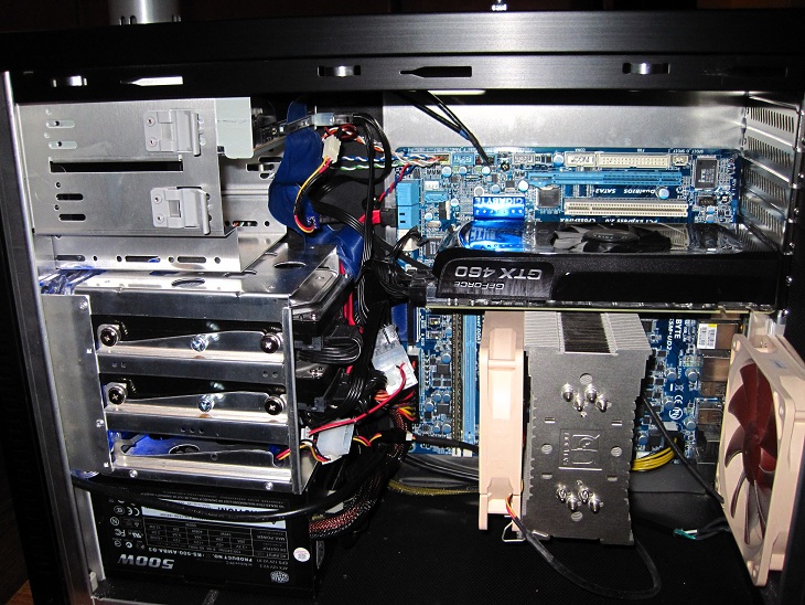

PS: Den Link auf Dein System habe ich bisher übersehen. Wie groß der NH-D14 wirklich ist, wird auf den Fotos erst deutlich - krass!

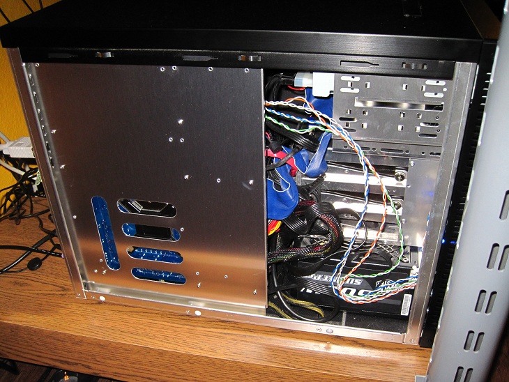

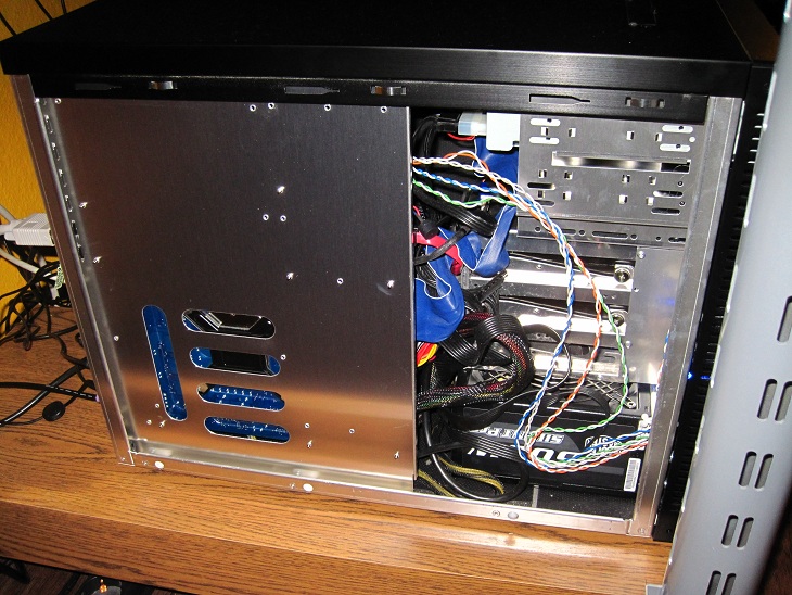

Ich habe auch nochmal je ein Bild beider Seiten der gedämmten Version gemacht.
Meine Kabelverlegung ist auf Grund zahlreicher Umbauten in letzter Zeit auch etwas halbherzig, aber sehr viel besser gelingt es eben nicht.
Es wird aber deutlich, dass sich auf der linken Seite noch etwas Raum für Kabel befindet.

so hab mir das gehäuse nun geholt und die Lüftervarianten beide getestet: Einmal nach vorne raus, einmal nach hinten raus.
Gestern abend beim Crysis 2 Demo fährt mir die 480er auf 93°. Artifaktbildung und zack, hat sich der PC abgeschalten.
FAKT: Das Gehäuse ist für mich einfach ein No-Go wegen den Komponenten. CPU bleibt zwar flockig auf 44-48° beim Zocken aber die Karte wird einfach zu heiß. Weiterer Nachteil: Mein Netzteil bekomme so wenig Luft zum ansaugen, dass der Lüfter dauernd mit 1400rpm drehen muss und das hört man schlimmer raus als die Graka.
Somit werd ich das Gehäuse im Forum verkaufen.
