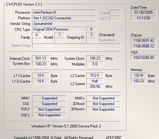

Da mein Mainboard (laut Handbuch) 700Mhz CPUs verkraftet wollte ich mir gern bei ebay diese CPU kaufen. Ich bin mir aber jetzt nicht ganz sicher ob die wirklich da reinpasst. Meine aktuellen CPU hat 2,0V und die, welche ich kaufen will hat 1,65V. Geht das ? Ein Screenshot meiner aktuellen P3 500Mhz CPU im Anhang.
Ich hoffe ihr könnt mir da weiterhelfen - Wenn noch Infos benötigt werden, sagt Bescheid !

Könnte sich das jemand doch bitte noch schnell anschauen, das Angebot läuft ja nichtmehr soo lange ! Danke !
Edit: Hat sich erledingt :(
ich weiss, das ist schwach und etwas spät, aber der hätte gepasst.
Mit der Spannung (2,0/1,65V) hätte es keine Probleme gegeben ?
