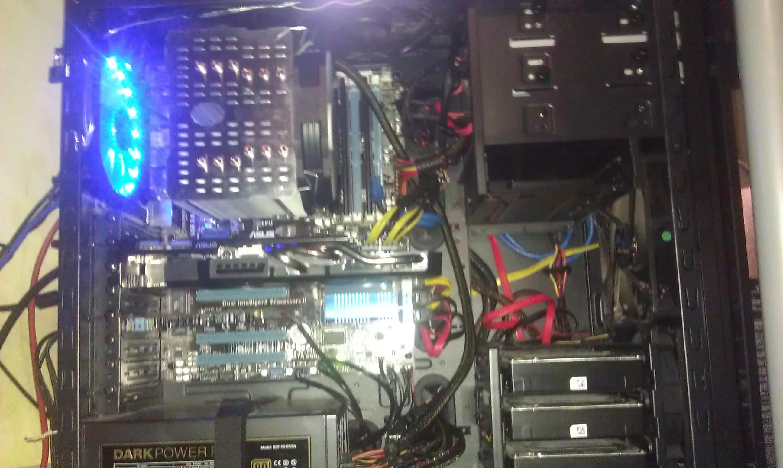

Die Grafikkarte bläst auch einen Teil ihrer Abluft am hinteren Ende direkt vor den CPU Kühler, das "Problem" hab ich bei meiner auch
Edit: Beim Screen auch bitte die Lüfterdrehzahl vom CPU Fan mit einblenden, ein Silent Wings ist auch nicht der optimalste CPU Lüfter
Hab mal ein Foto des Innenlebens gemacht, vielleicht hilft das ja.
Edit: Ich mach jetzt mal nen Test und schicke euch dann die Screenshots

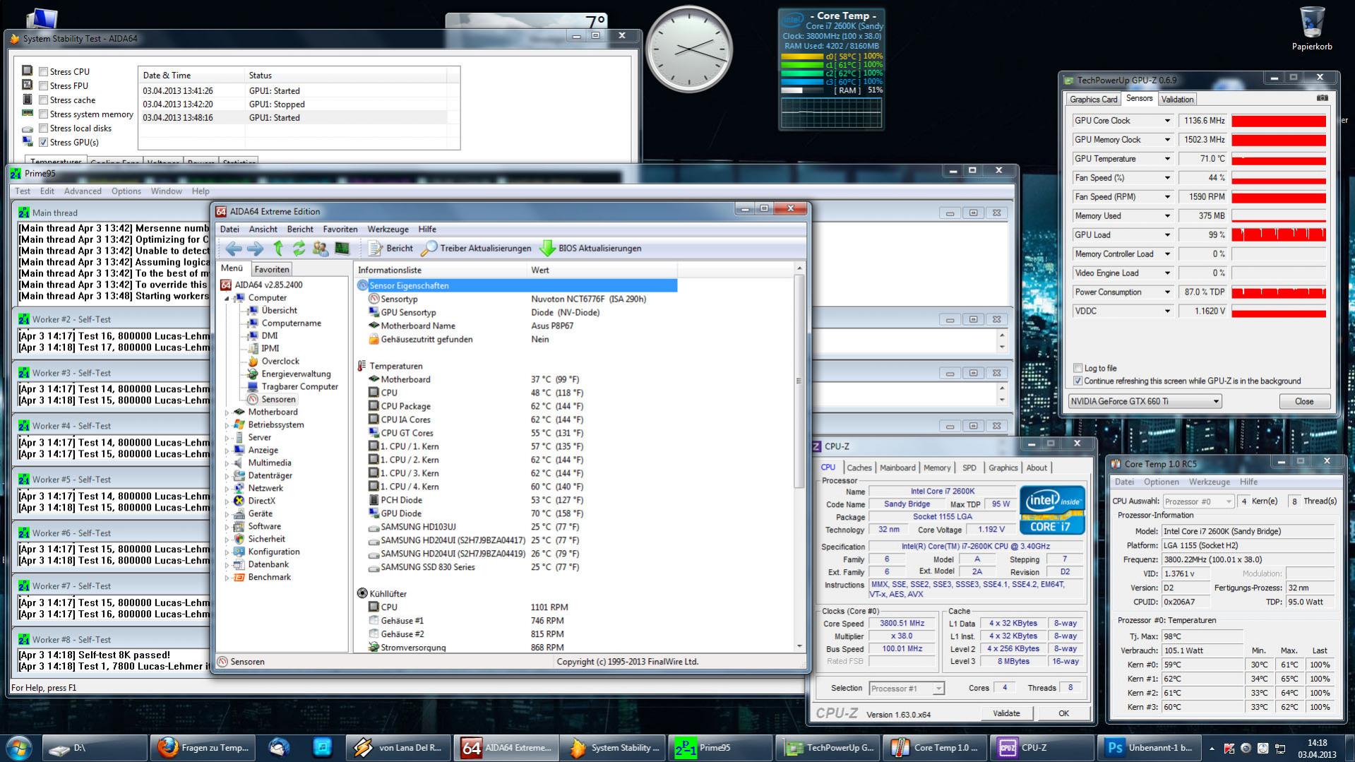

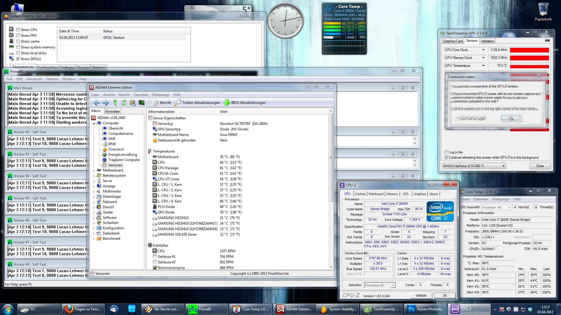

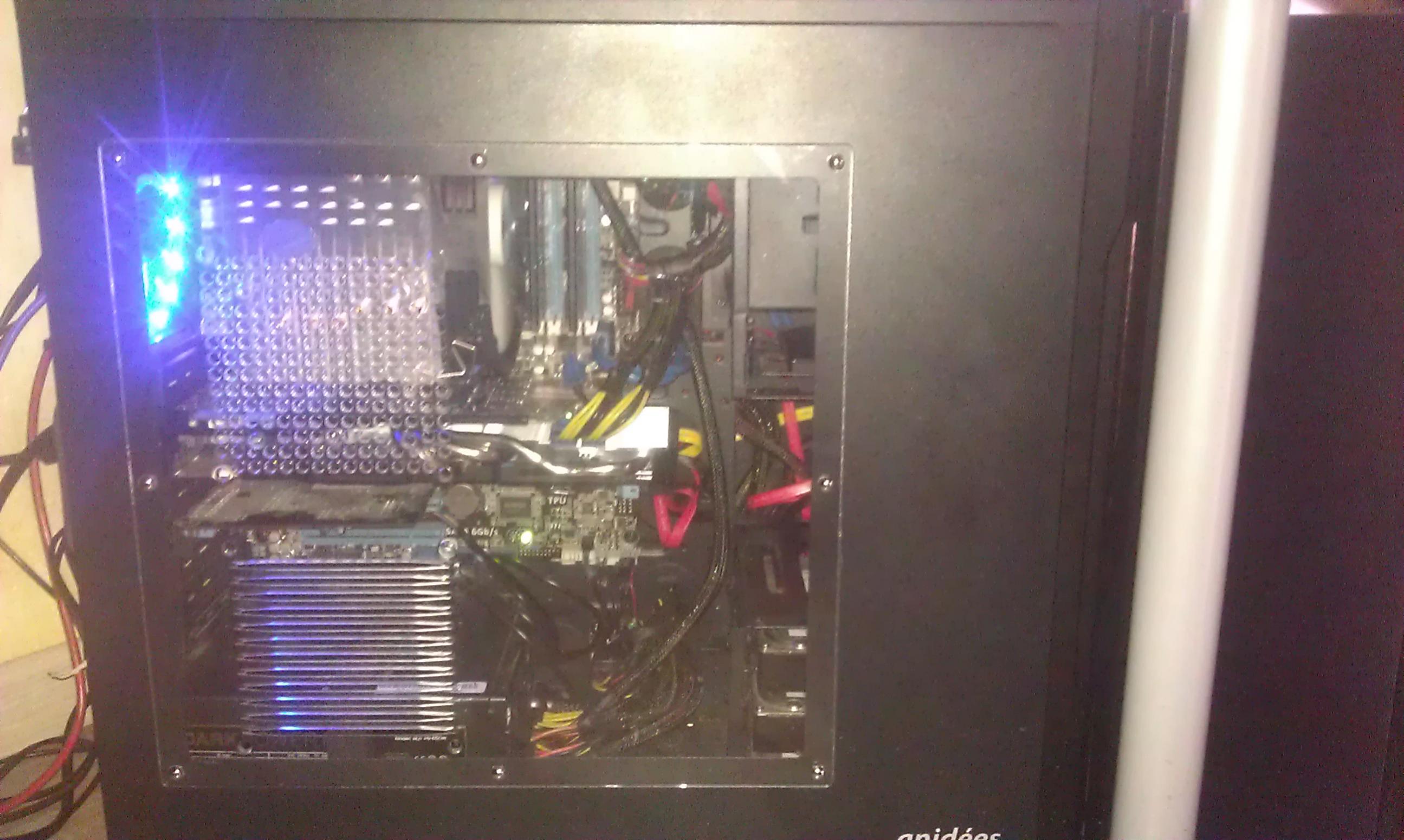

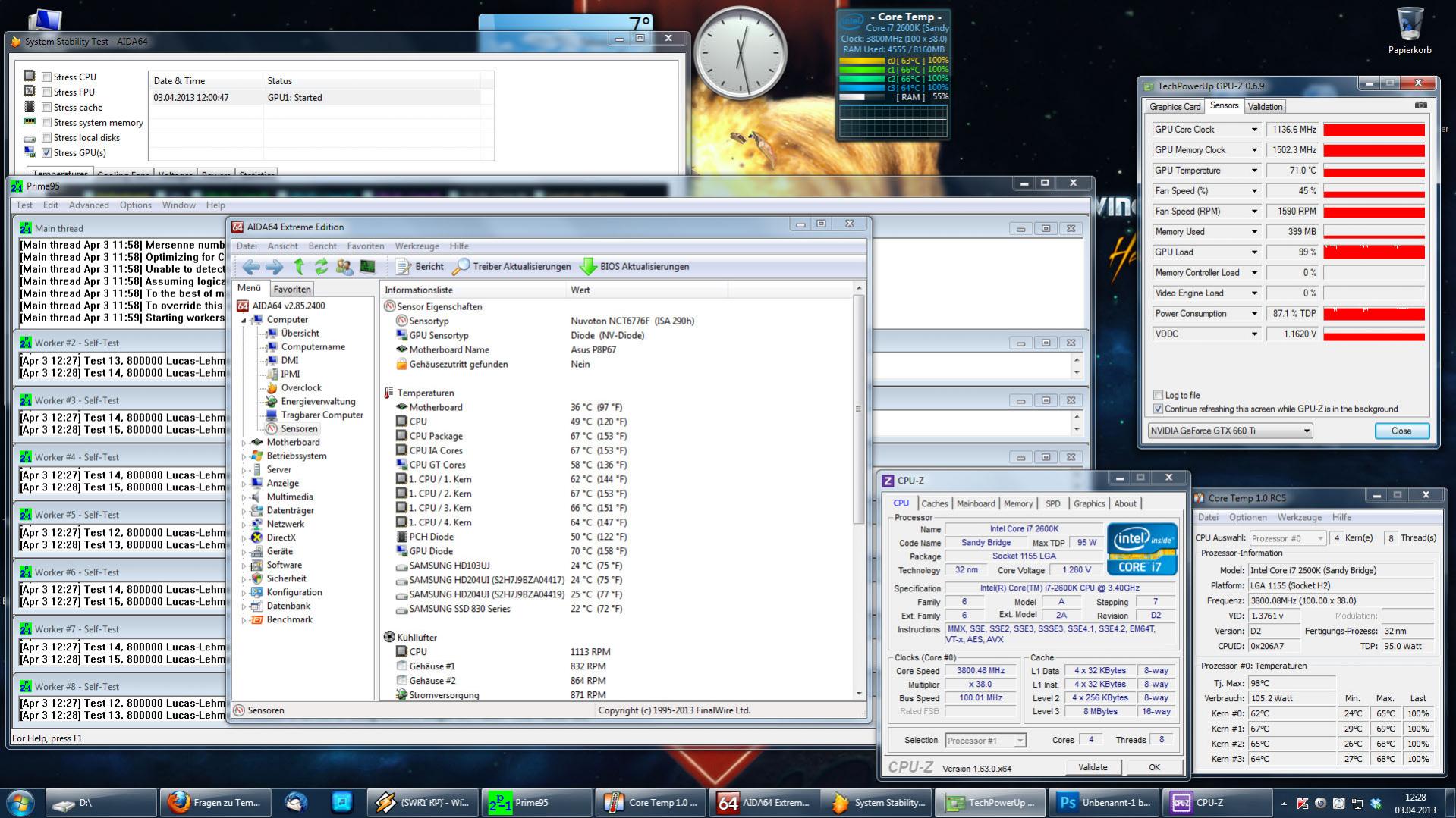

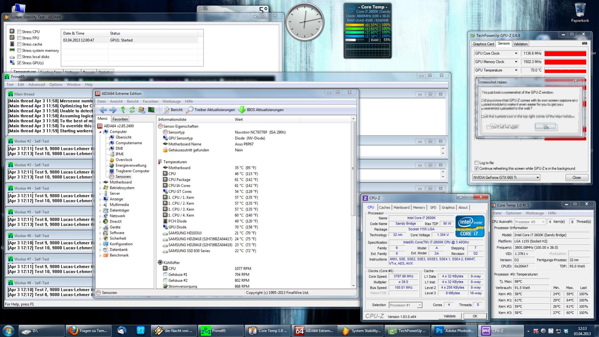

So hab getestet und ein paar Screenshots gemacht die selbsterklärend sein sollten.
1. Screenshot: Temps nach 15 min.
2. Screenshot: Temps nach 30 min.
Anmerkung: Kern 2 (in Core Temp #1) erreichte nach 31 min. noch kurz 70 Grad.
3. Foto: Rechner geschlossen, vordere Tür geöffnet.
Jetzt bin ich gespannt, was ihr dazu sagt.

Da scheint der Übeltäter zu sein. Klick für CB-Test. Dort haben die den 2600k sogar auf 1,04v undervoltet und er lief immernoch. Durch die geringere Spannung ist natürlich die Wärmeerzeugung geringer, von daher würde ich es zunächst mit 1,2v ausprobieren und dann noch mal schauen was die Temperaturen sagen.

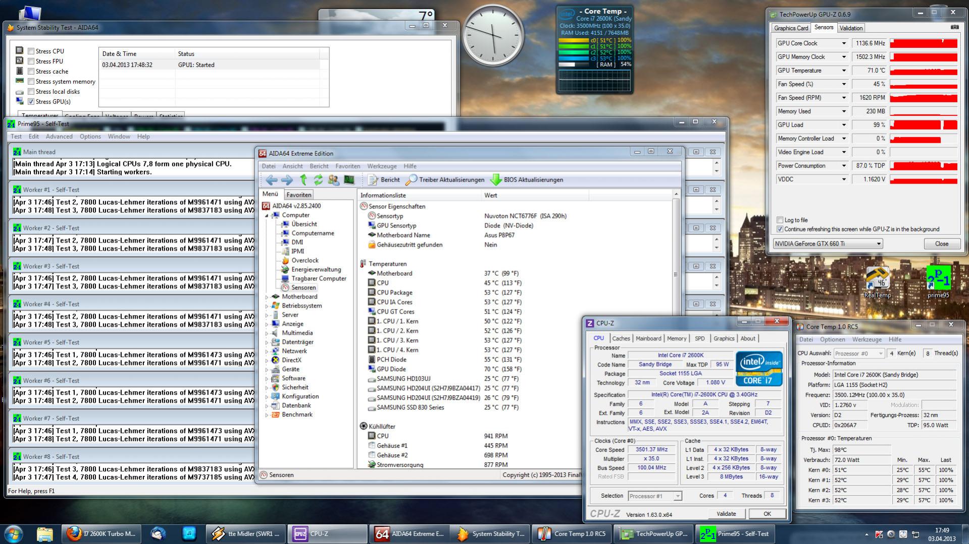

So, nach ein bischen lesen im Forum hab jetzt mal im BIOS bei CPU Voltage Manual eingestellt und den Wert 1,2 V eingegeben. Vorher war bei CPU Voltage Offset Mode eingestellt und der Offset-Mode auf +. Bin mal gespannt was die Temps angeht. Die Resultate werde ich dann nochmal hier posten. Wenn hier jemand noch ein paar Tipps für mich hat, wäre ich sehr dankbar.
Das sind jetzt die Werte nach 30 Minuten bei 1,2V per manual Mode.
Sieht ja schonmal deutlich besser aus.
Sehr gut, jetzt bin ich auch mehr als zufrieden damit :D

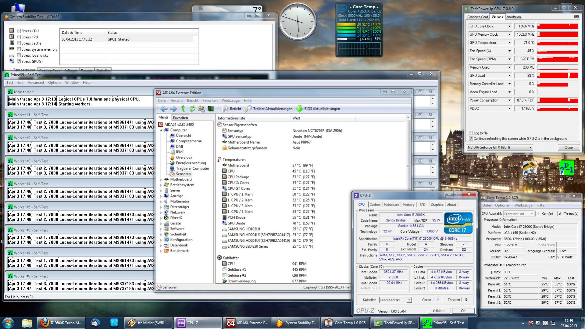

Nun habe ich wieder undervolten angefangen und stabil bisher läuft Offset Mode -0.13
Die Kerne kommen aber alle nicht mehr auf 3800 Mhz, sondern nur auf 3500Mhz. Woran liegt das?
Hier noch ein Screenshot: Temps nach 35min offset mode 0.13.jpg
Die Temps sind Spitze, will ich gar nicht mehr ändern! :D
