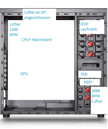

İch habe leider kein Bild vom Gehaüse aber hier ist eine Skizze die weiterhelfen sollte. skizze.jpg

Habe jetzt die Lüfter ausgetauscht also:
Vorne 1200 RPM hinten neben den Anschlüssen den 2000RPM mit Q Fan Kontrolle also laüft im idle nun etwas leiser mit 1300.Und oben ist der langsamere angeschlossen am NT. Nach 1 Stunde Far Cry 4 war die CPU auf 66 Grad Celsius und die GPU auf 78 Grad Celsius.

Durch die oben gennante Veraenderung welches auf dem Bild verkehrt ist habe ich dann zurzeit Überdruck oder Unterdruck mit den Lüftern ?

Verstehe , habe die Lüfter nun so konfiguriert das sie mit 1400 , 1400 , 1200 und langsamer laufen.Das ist schon ein Unterschied den man hören kann. Nun aber kann ich die Temperaturen den verringern wenn der PC Last hat?Und ich habe im UEFİ geschaut man kann dort den BCLK einstellen von der CPU kann man damit auch gut übertakten?
