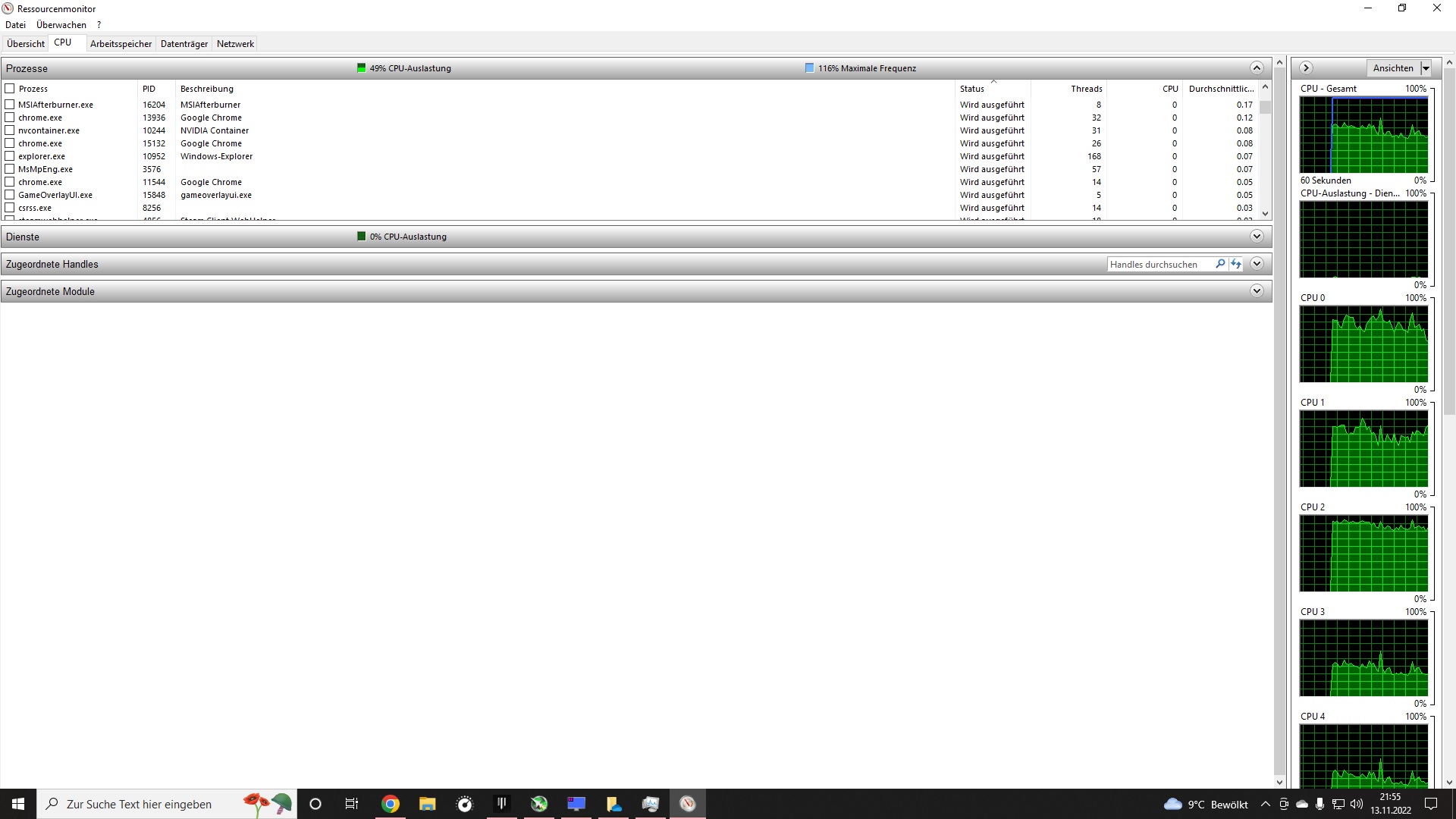

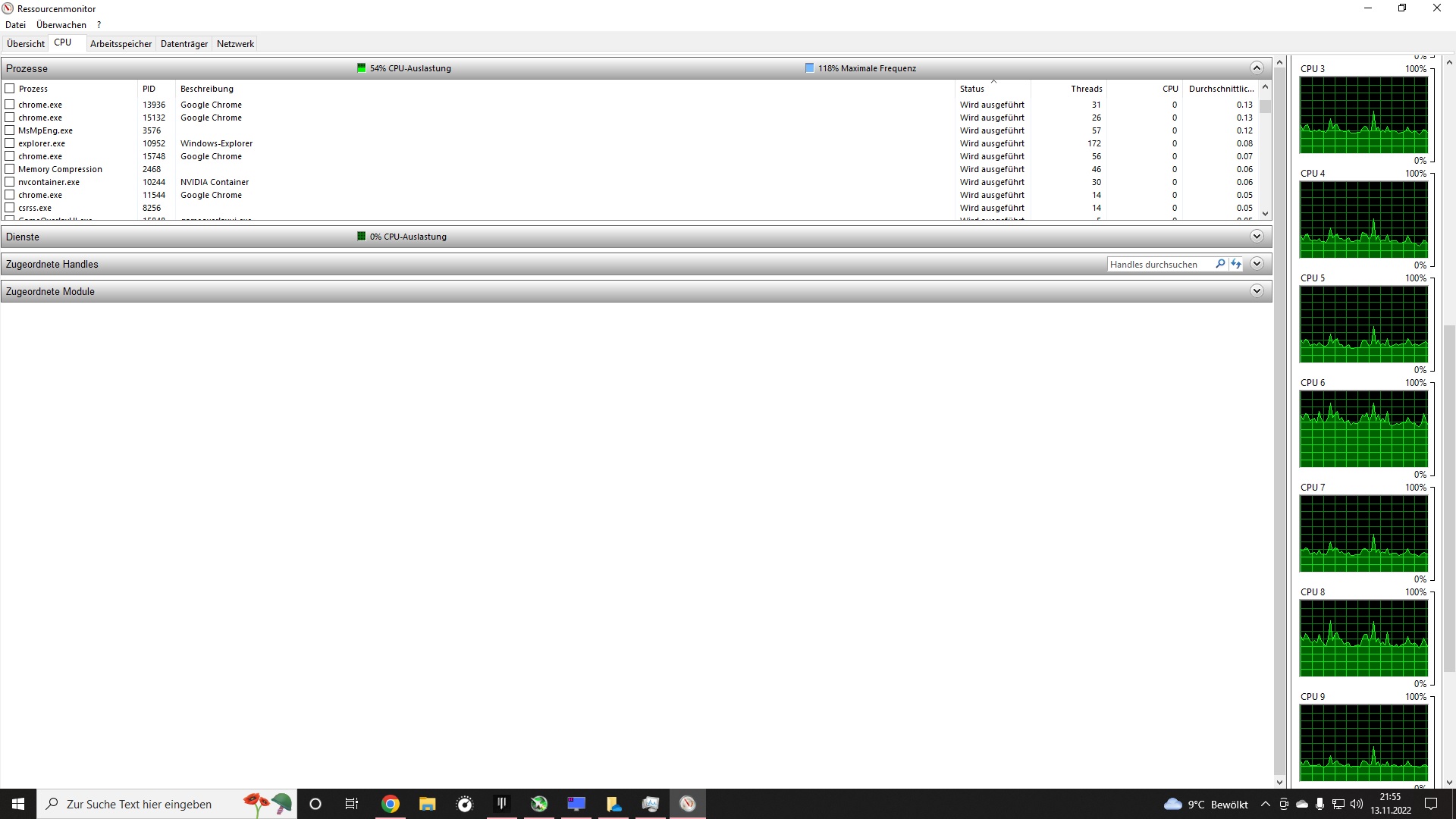

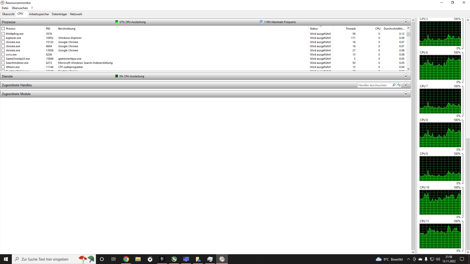

Hallo, Frames sind nicht limitiert.

dass bei der CPU laut anzeige irgendwas bei 100% sein muss damit die limitiert ist mit einführung der ersten dualthread-CPU vor mindestens 20 jahren gestorben. bei ner CPU mit 12 threads wie dem 5600X kann ein CPU-limit ab 8,33% gesamtlast auftreten, dafür muss laut anzeige auch kein einziger thread bei 100% sein.
