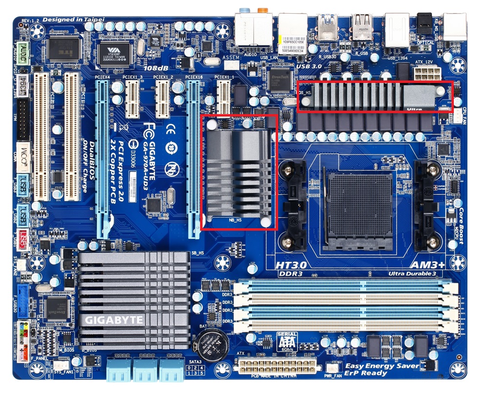

Wenn es am Board liegt, mal die Kühlkörper abmachen und die Wärmeleitpaste bzw. -pads erneuern.

Was mich halt wundert... Hatte das Gehäuse nachdem Crosair Einbau die ganze Zeit offen und es ging ja 2h ohne große Probleme.
Dann kamen sie und ich stell nen großen Ventilator davor, gezielt auf die Spawas. Können die dann trotzdem zu heiß sein?
Vllt doch Prozessor? Microriss MB? Oder sonst was?

Würde auf PCIe x16 mit Graka drin, über NB bis zum Prozessor einordnen. Irgendwo da.
Weiß jetzt nicht ob das normal ist.
Weiterhin habe ich direkt nach dem hochfahren die Temps gecheckt.
Sieht alles normal aus, beim Fingertest jedoch war die NB wieder richtig heiß.
Während CPU-Kühler, Graka und Spawas sich richtig kühl bzw ja "Sommerwarm" anfühlten.
