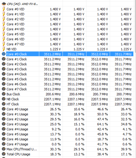

HWInfo sagt:
Ergebnis:
CPU max Temp laut MB Sensor, 43 C, laut CPU 41,4, GPU max. 66, MB max. 34.
CPU Takt durchgehend 3,9 auf allen Kernen. Kein heruntertakten beim Spielen! (Zeitintervall war 0,1s).
So CPU war im Schnitt (ein Kern) bei 75% würde ich sagen, er sprang aber von der Auslastung her hin und her von 50%-100% (100% max. für 100ms) beim Spielen, bei einem Intervall von 1s war er dann meist im Bereich von 70-80% was angezeigt wurde. Nur beim laden des Gefechts und start des Spiels war ein Kern,für die Dauer des Ladens, mehrere Sekunden über 90%.
Weiterhin wurde max. 880MB des Grafikkartenspeichers benötigt (bei max. Details), von 2GB und max. 2,2GB Ram.

VCore max. 1,4v laut MB 1,452v
Graka max. 1,138v
NB 1,255v
