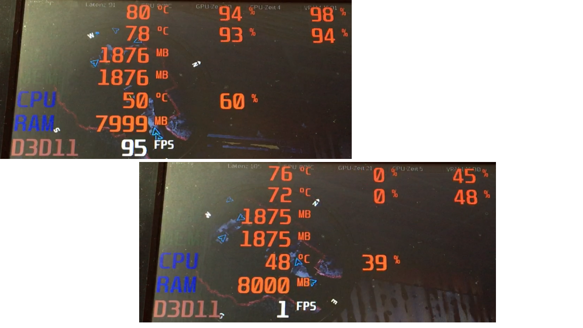

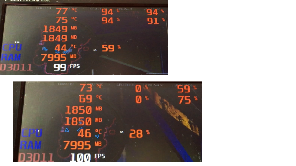

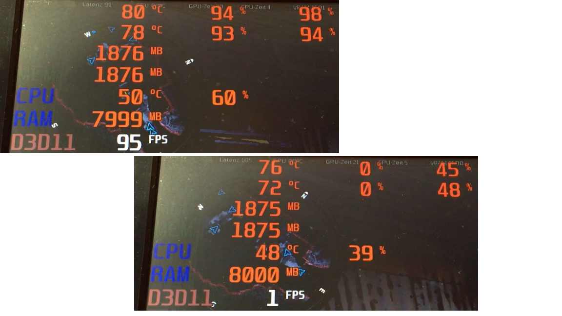

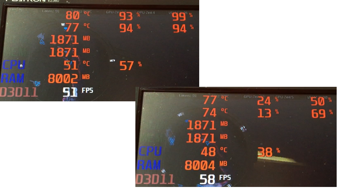

Alles klar, ich habe mal ein paar runden CoD BO4 gespielt und Afterburner aufgenommen (leider nur mit dem Handy^^)...
Temps, RAM und Festplatte sowie CPU sieht in Ordnung aus..soweit ich das beurteilen kann^^
Vram ist je nach Map dauerhaft zwischen 1700-1850 mb
Was mir noch aufgefallen ist, dass die GPU nie über 80° heiß wird...auf ein paar Screenshots sieht man, dass die GPU fast immer 80° hat, bevor sie einbricht...
Wird der Vram schon ausgelagert und verursacht diese Einbrüche ?
Oder schaltet sich die GPU ab, bzw. taktet diese sich stark runter (wegen nicht mehr als 80°)...und deswegen diese Einbrüche ?
Screenshots (kurz vor einem Standbild und währenddessen)
Screenshot (kurz vor einem starken Ruckler und währenddessen)

Hmm....Also wenn ich das richtig sehe, ist dein VRam ja sehr stark gefüllt....90%+
Und es scheint nicht wirklich ein CPU Problem zu sein, wenn die Auslastung der CPU auch stark zurück geht, sobald die GPU Auslastung einbricht.
...würde die CPU heruntertakten oder die Leistung nicht reichen, wäre die Auslastung der CPU weiterhin hoch und nur die GPU würde einbrechen.
Der Ram ist ja nur halb gefüllt und die Temperaturen sehen mir auch OK aus....in dem Furmark Test in start post, hattest du ja noch höhere Temperaturen, und da hat die GPU auch den Takt hoch gehalten.
Also wenn es nicht doch irgendwas komisches wie USB Geräte oder so ist, scheint der VRam noch immer ein heißer Kandidat zu sein.
CoD BO 4, Fortnite und GTAV .....das sind ja durchaus alles anspruchsvolle Spiele.....aber kannst du den VRam Verbrauch eventuell noch weiter senken(Auflösung/Texturen/AA runter) oder mal Spiele testen, die älter sind und sagen wir mal nur 1GB Verbrauchen?
Ist es dann immer noch genauso, hat man den VRAm ausgeschlossen.
