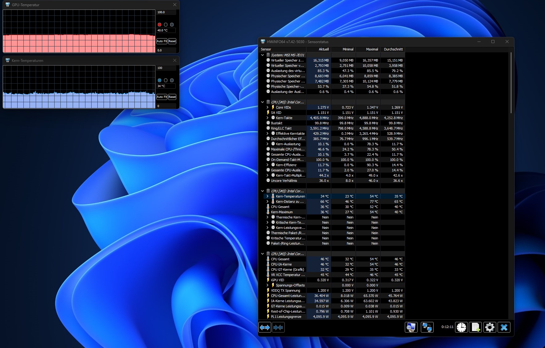

Wenn du die Güte hättest, die Sensor Daten von HW Info mit uns zu teilen könnte man dir vielleicht helfen.
Für Spiele Last sind die Temperaturen deutlich zu niedrig. Dein System Langweilt sich oder läuft in ein Limit.

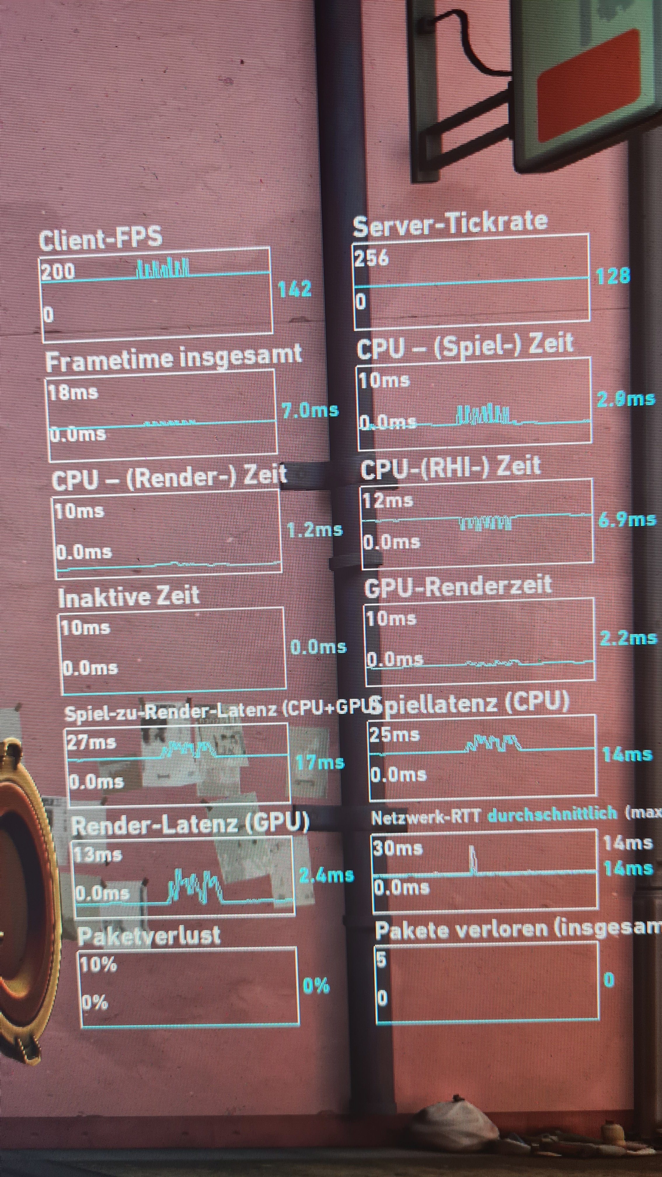

Okay doch ein wenig wärmer beim zocken wie ich sagte. (Valorant auf max auflösung)
54 Grad sind schon passender..

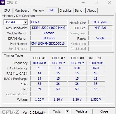

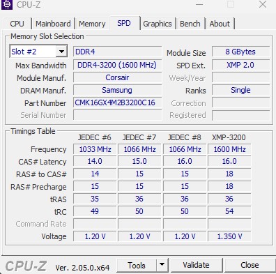

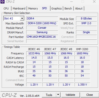

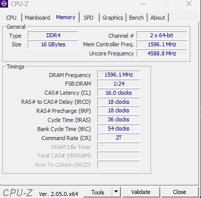

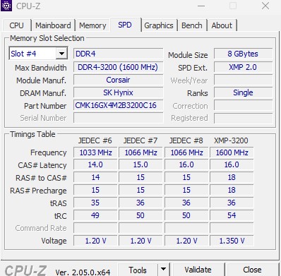

Läuft der RAM überhaupt richtig.. CPU-Z Reiter Memory und SPD Posten.
So?

Ich kann jetzt auf den Screenshots nicht wirklich einen Spike feststellen, kannst du einen Anfertigen wo der Spike in den Kurven ersichtlich ist?

Ram ist ok eingestellt ..
