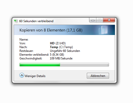

~110MB/s erreicht man auch ohne Teaming. Bzw. nutzt Teaming die vergrößerte Bandbreite von 2 Nics sogar nur wenn 2 Instanzen laufen die Daten Verschieben.
@Aimr
Dummerweise sind auf handelsüblichen nicht Workstation/Serverboards lediglich PCI Steckplätze mit 32bit und 33MHz verbaut.
Die schaffen theoretisch 133MB/s und praktisch irgendwas unter 100MB/s. Und diese bandbreite müssen sich alle Geräte teilen die am PCI-Bus hängen.

Ist soweit ich das beurteilen kann durchaus Netto. Garnicht mal so über der neue Microsoft Netzwerkstack.
