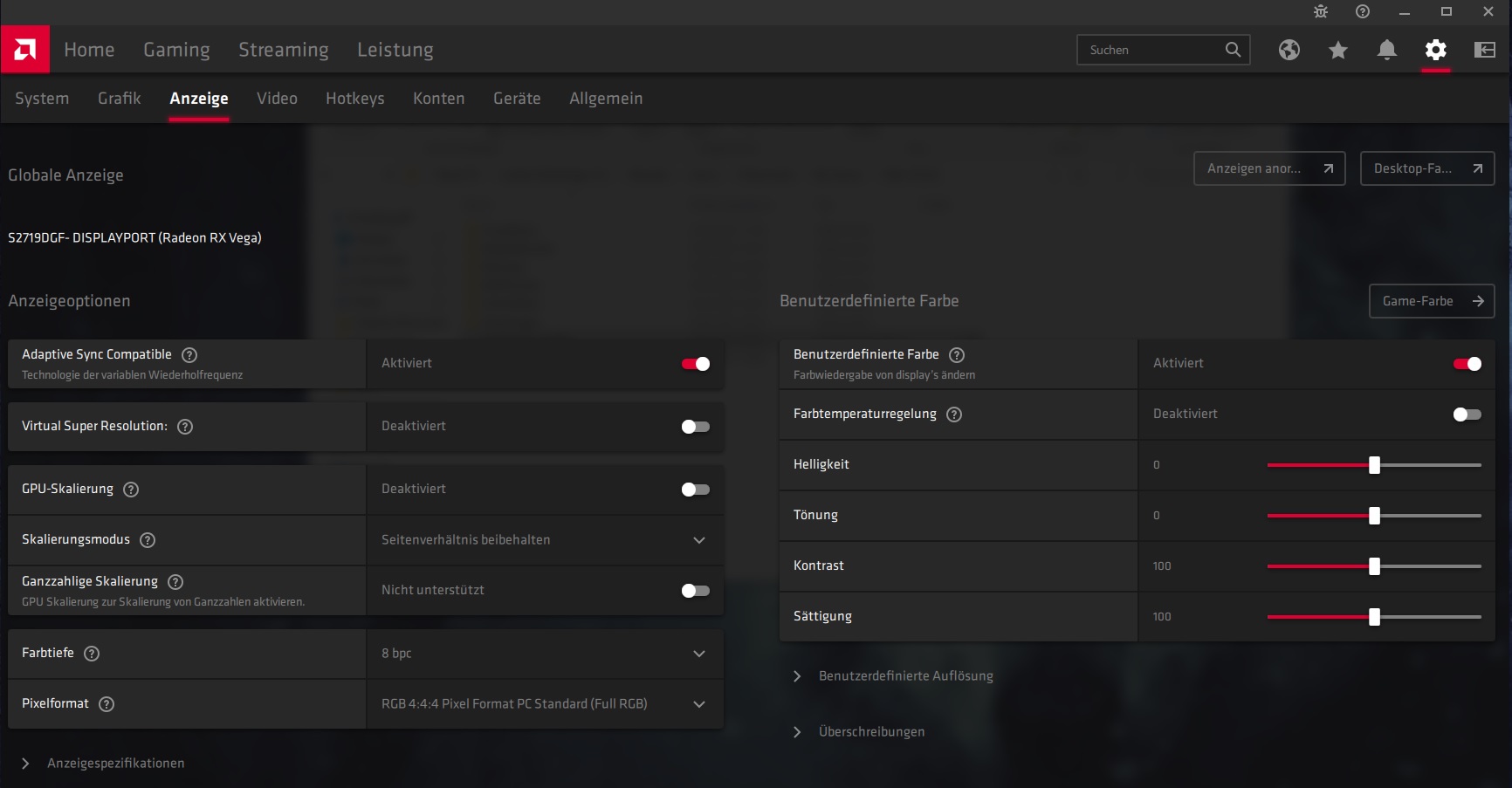

Ich habe da mal eine Frage bezüglich der neuen Adrenalin Treiber.
Normalerweise konnte man in den Einstellungen unter "Anzeige" immer die Option Freesync aktivieren.
Allerdings kann ich diese nicht mehr finden . Stattdessen steht da nun "Adaptive Sync Compatible" - hat dies die gleiche Bedeutung ?
Ich werde da nicht ganz schlau draus :p

Ja

Aber Makso meinte ja daß es wohl Freesnyc ist.. wurde wohl einfach nur umbenannt ^^
Ist mir garnicht aufgefallen, dass AMD das anscheinend umbenannt hat. Aber ja, sollte dasselbe sein.
Da hat AMD wohl der Marktmacht von Nvidia nachgegeben.
Also die Technik ist "adaptive synchronisation".
Klingt technisch und für den normalen Nutzer nicht greifbar, also erfindet man "Markennamen".
AMD hat die Technik genommen und für ihre Grafikkarten und beliebige Monitore als "Freesync" vermarktet.
Toller Name....kostenlose Technik....genial.
Nvidia hat die Technik G-sync genannt und sie nur für Monitore Freigegeben, die Nvidia am Verkauferlös der Monitore beteiligen....Nachteil war, dass es teurer für den Kunden ist, aber der Vorteil war, dass es seitens von Nvidia eine Qualitätskontrolle gab, die verhindert hat, dass schrottige Monitore mit G-sync verkauft wurden.
Theoretisch hatten die G-sync Monitore auch ein "G-sync module" verbaut, aber das hat sich als überflüssig herausgestellt.....ist praktisch nur zur Kontrolle durch Nvidia da gewesen.
Auch wenn es viele schlechte "Freesync-Monitore" gab, war die kostenlose Variante auf dem Vormarsch....Nvidia war in die Ecke gedrängt, weil AMD gasagt hat:"Unsere Technik ist frei und Nvidia könnte sie unterstützen, wenn sei nur wollen."
Das hat Nvidia dann auch gemacht, aber sie haben mit ihrer Marktmacht zum Gegenschlag ausgeholt.
Sie haben "freesync" für ihre Grafikkarten freigegeben, aber unter einen neuen Namen...."G-sync compatible".
Für den Nutzer klingt das eher nach G-sync als nach freesync....obwohl die Herkunft genau andersherum ist.
Und dann haben sie die Monitorhersteller "erpresst"...die hatten natürlich ein Interesse daran, dass sie in der Produktbeschreibung mit G-sync kompatible werben durften.....Es gibt viel mehr Spieler mit Nvidia GPUs als mit AMD GPUs.
Aber dafür mussten sei die Hinweise auf Freesync entfernen.....ab da gab es bei den Monitoren größtenteils Schrottmonitore mit Freesync-Bezeichnung, immer weniger echte G-sync Monitore(zu Recht), und immer mehr Freesync Monitore, die keinen Hinweis mehr auf Freesync hatten, sondern nur noch "G-sync compatible" und "Adaptive Synchronisation(der eigentliche technische Name)", in der Beschreibung stehen hatten.
Weil kaum jemand den technischen Namen kannte und Freesync nicht mehr aufgezählt wurde, klang das so, als wäre der Monitor nur mit Nvidia kompatibel.....ein großes Problem für AMD.
Jetzt scheint AMD eingeknickt zu sein, und verwendet im Treiber auch den technischen Namen anstelle der, von Nvidia vernichteten, Freesync Bezeichnung.
In Kurzform:
Adaptive Synchronisation=freesync=G-sync compatible

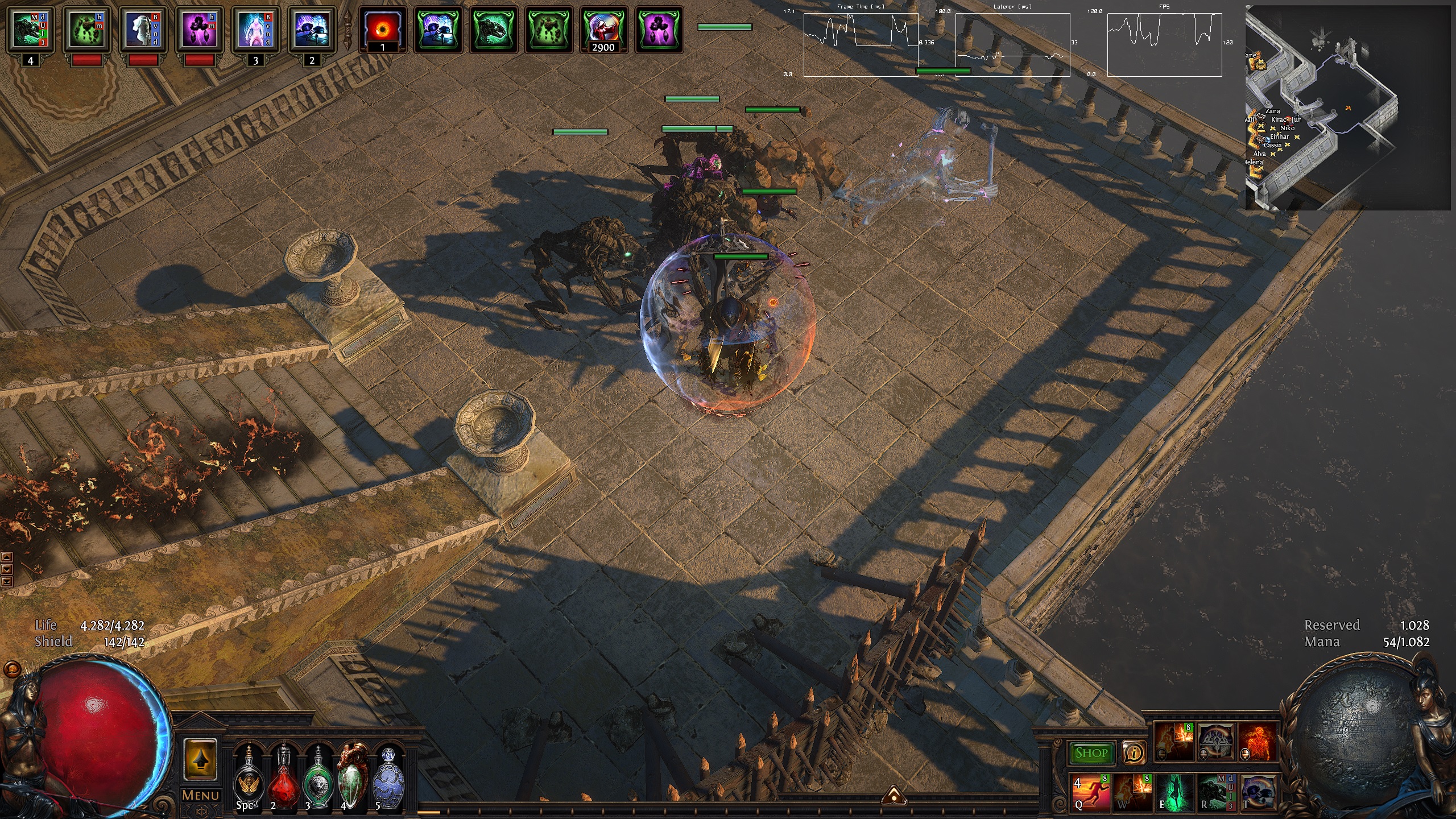

Hier mal als Beispiel oben recht die Frame Time und FPS Einbrüche bei 120FPS limitiert:
