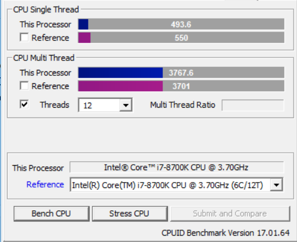

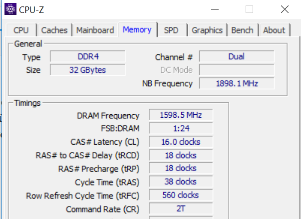

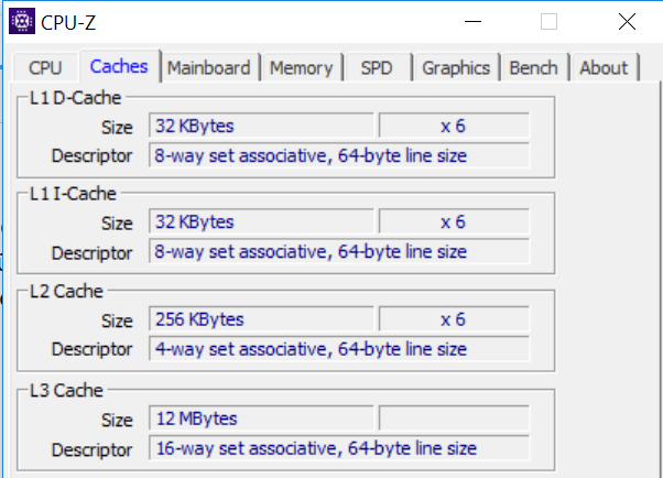

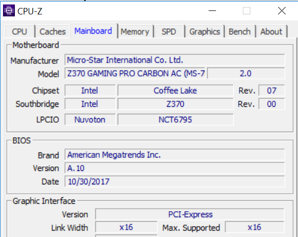

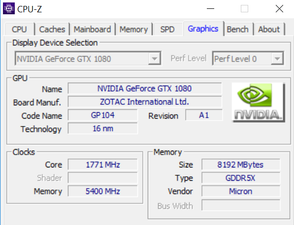

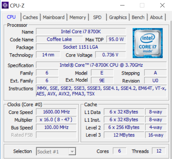

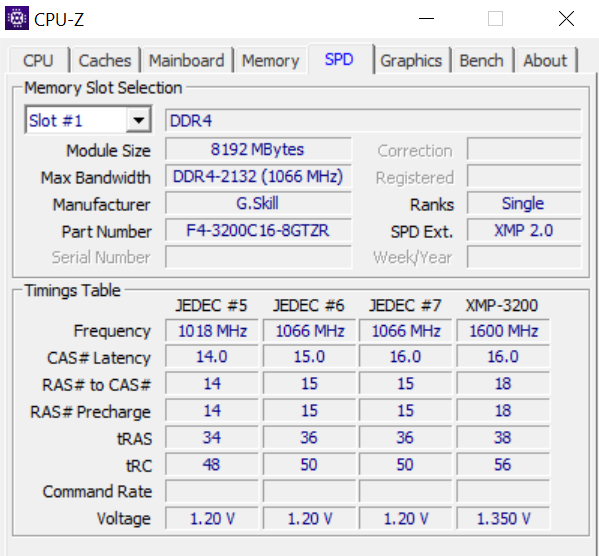

Servus zusammen,
ich habe mir vor einiger Zeit selbst einen Computer zusammengebaut. Nun ist das Problem, das bei fast jedem Spiel das Bild nach kurzer Zeit freezed oder das Spiel ganz asbtürzt. Manchmal kommt auch eine DirectX Fehlermeldung. Alle Treiber sind auf dem neusten Stand. Bitte um Hilfe

Die DirectX meldung kommt wenn der Grafikkarten Treiber gecrasht ist.
Versuch die Grafikkarte um mindestens 100MHz herunterzutakten und guck ob das problem weiterhin besteht
Ereignisanzeige/Zuverlässigkeitsverlauf gucken ob da was steht.
Bei nem Treibercrash müsste es dort zu sehen sein
Nicht unbedingt, bei einem dx Fehler( Device removed ) wird der TDR log meistens nicht mehr getriggert.
Danke für die schnelle Antwort. Mal ganz dumm gefragt: Wie kann ich die Grafikkarte runtertakten?:confused_alt:
Stell mal versuchsweise Vsync ab.
