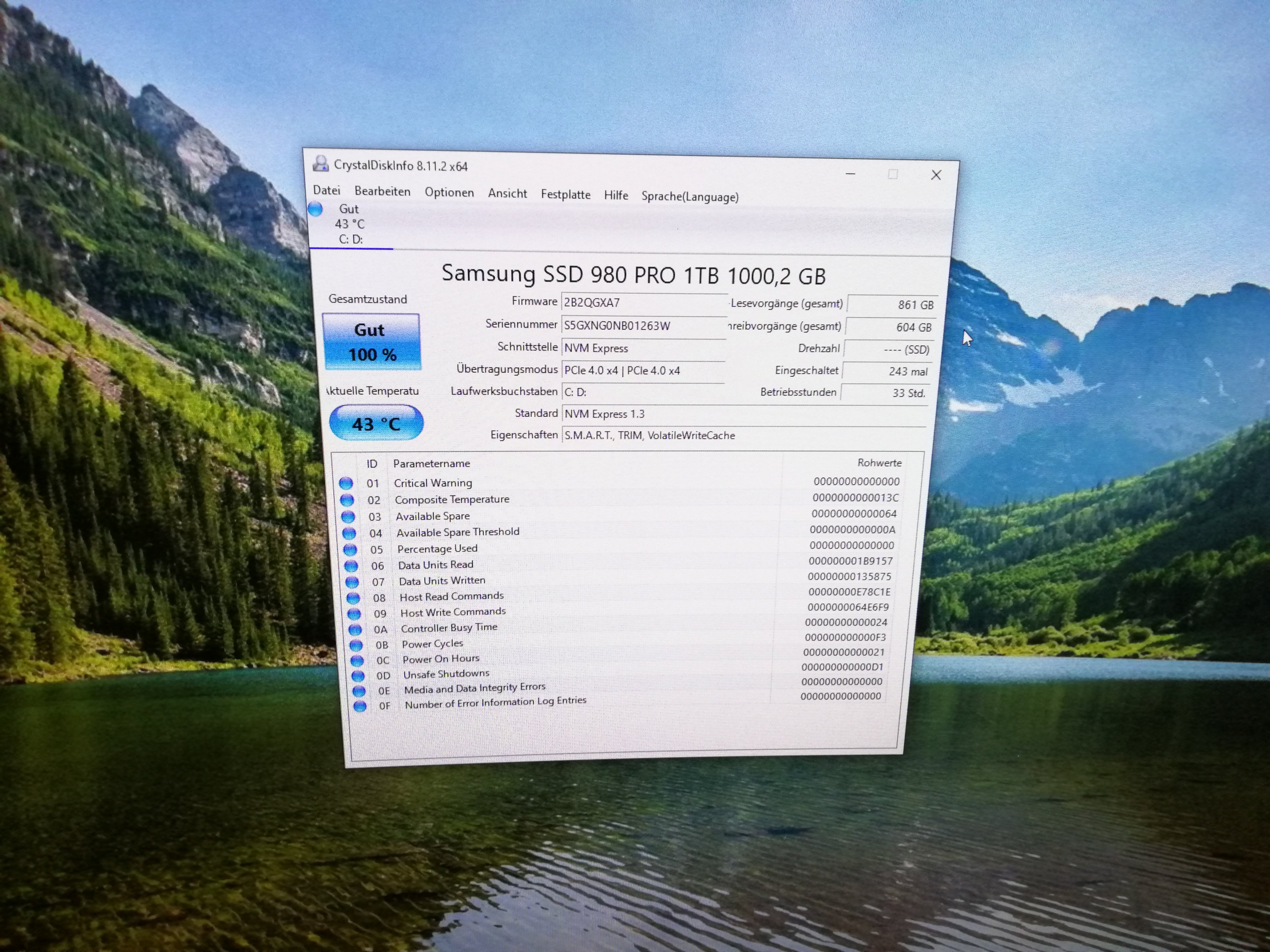

Formatieren der MVNe 980pro(laut Diagnose Tool io 100%) bei der Windowsinstallationsroutine klappt auch nicht mehr Fehler 0X80070057 und 0x800701b1 Neuinstallation auch nicht wenn man denn soweit kommt.

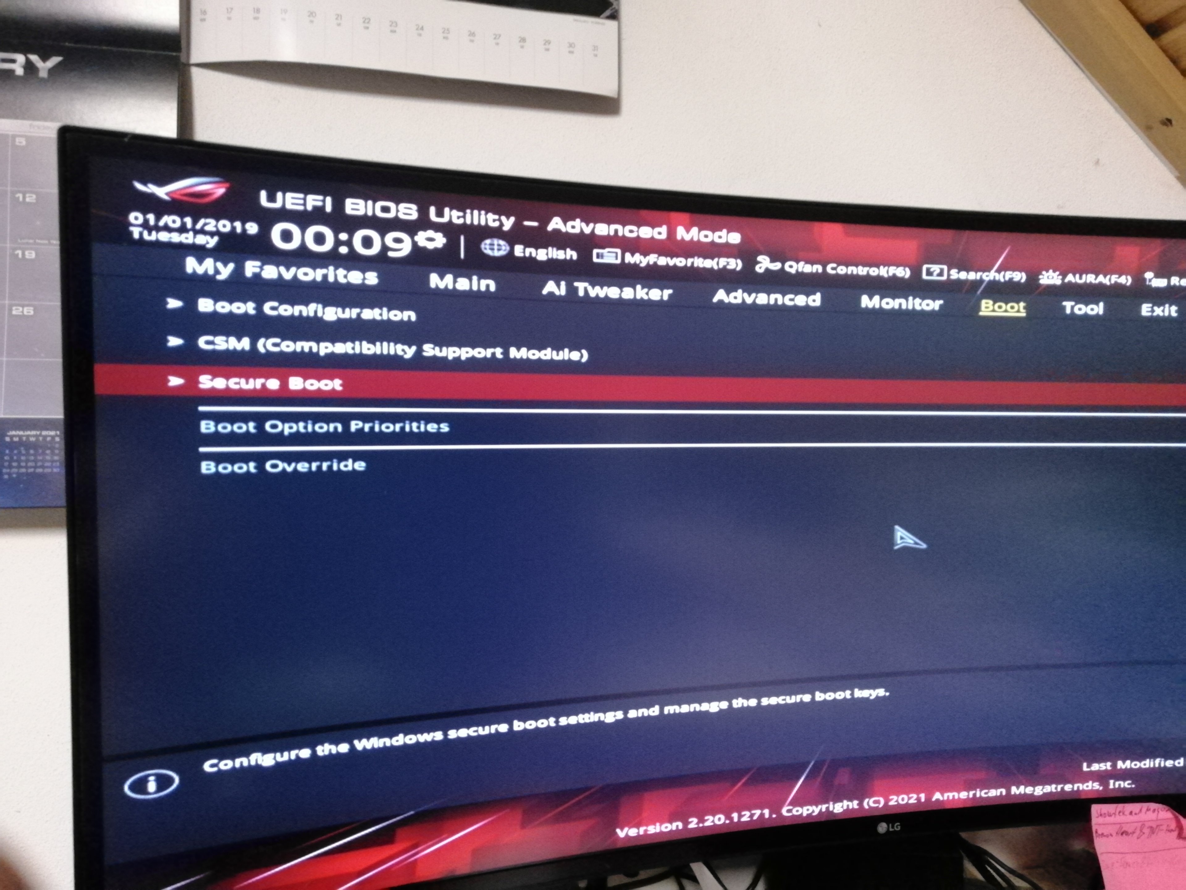

Habe etwas interessantes endekt im Uefi, sieht aus als würde das Board die M. 2 nicht erkennen..
Aktuell Bootet der Rechner nur in das Uefi, es geht garnicht weiter, m. 2 ist ausgebaut, ich kann nichteinmal mehr eine Bootreihenfolge eingeben..

Also die Sitzt korrekt ist auch mit einer Schraube am Ende gesichert, habe die gerade mal an den zweiten M. 2 Solt verbaut Rechner geht nicht ins Uefi sondern Postscreen bleibt, Code auf dem Mainboard ist 98 "Console input device connect"
Wieder ausgebaut PC geht wieder ins Uefi...

Das vermute ich auch langsam die ist gerade erst 12Tage im Einsatz, kann as Board einen Fehler haben der die M.2 zerstört oder einfach mal Pech gehabt, obwohl das Tool angezeigt das die OK ist naja wär ja schön wenn es daran gelegen ist...
