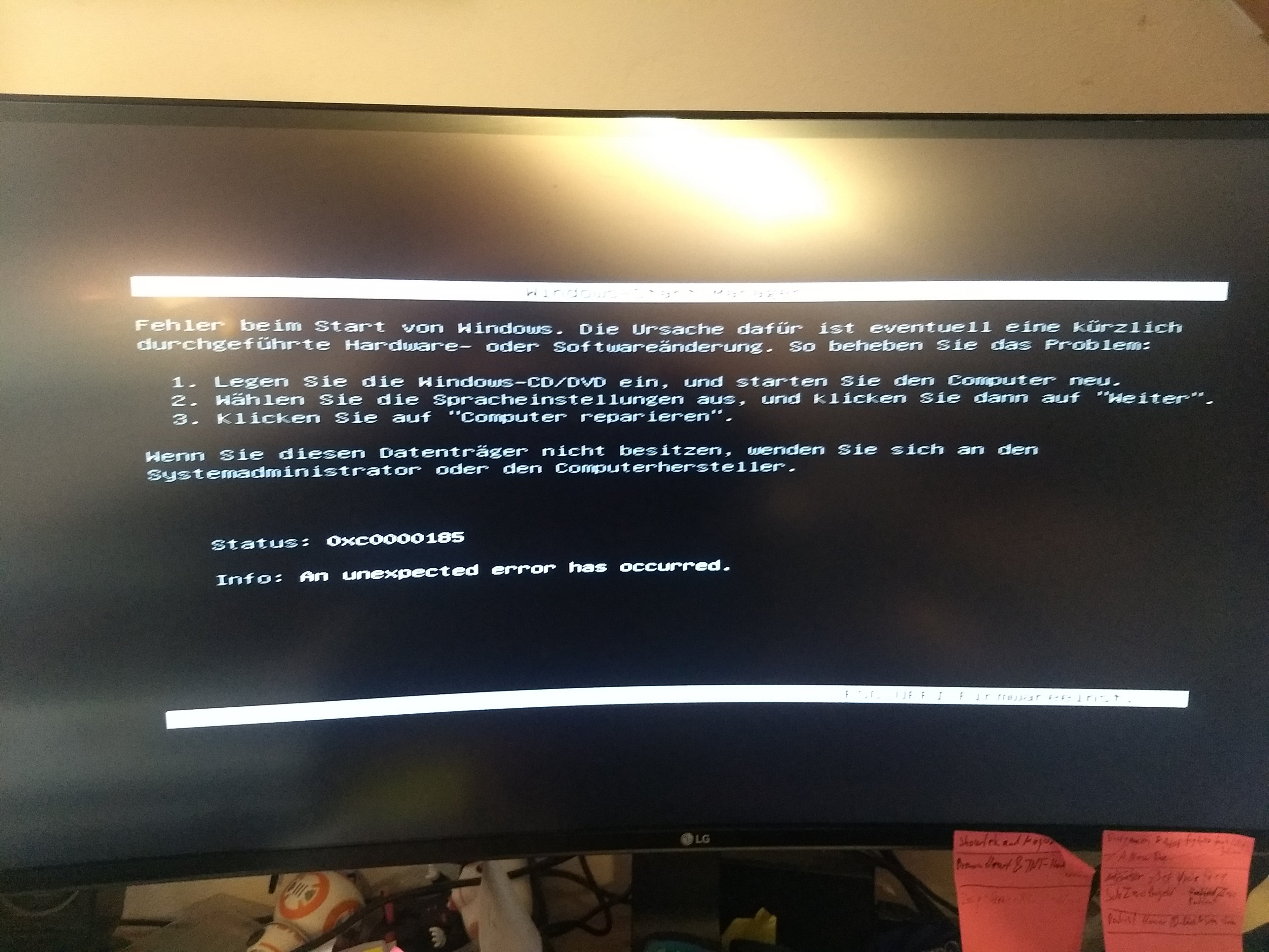

Zu früh gefreut gerade wieder absturz und Blackscreen neustart zwei versuche Win zu laden mit Absturz und dann wieder der Bluescreen, und jetzt taucht garnichts mehr auf...
Habe die Sata Ssd wieder runter gemacht, beim hochfahren bleibt der Monitor schwarz Fehler 0d auf dem Board...
gerade wieder Fehler mit Blackscreen Speicher von 3600 auf 3400 runter kein erfolg wieder Bluescreen..
Jetzt geht er nur noch ins Windows Postscreen bleibt ca 10 Sec kann nichts drücken und wieder im Uefi..
Gerade Win Rep angezeigt aber steht nur Wiederherstellung und lädt nicht weiter.
Bzw nur noch blauer Bildschirm, der Rest lädt nicht.. Das kommt jetzt

Den habe ich schon verwendet Reparatur klappt nicht und Neuinstallation auch nicht wieder das gehabte Spiel kommt ein Fehler wenn ich auf der m.2 installieren will...

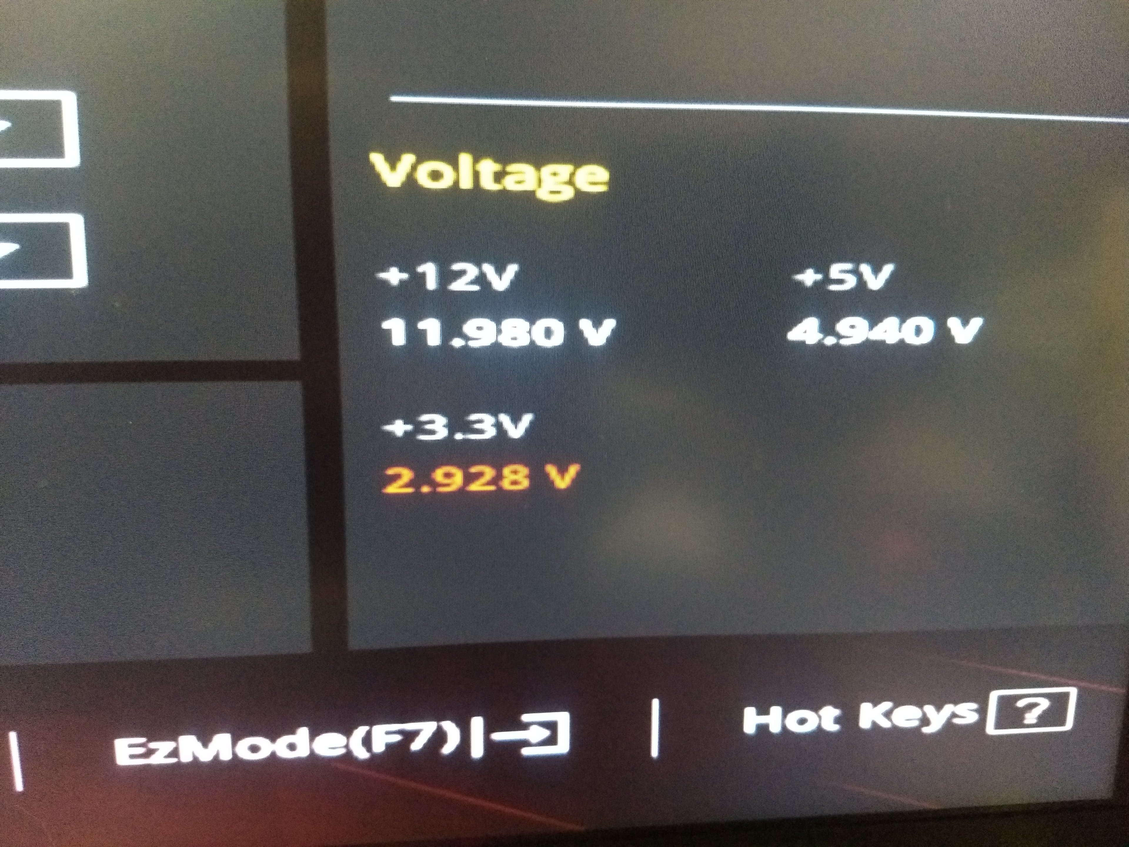

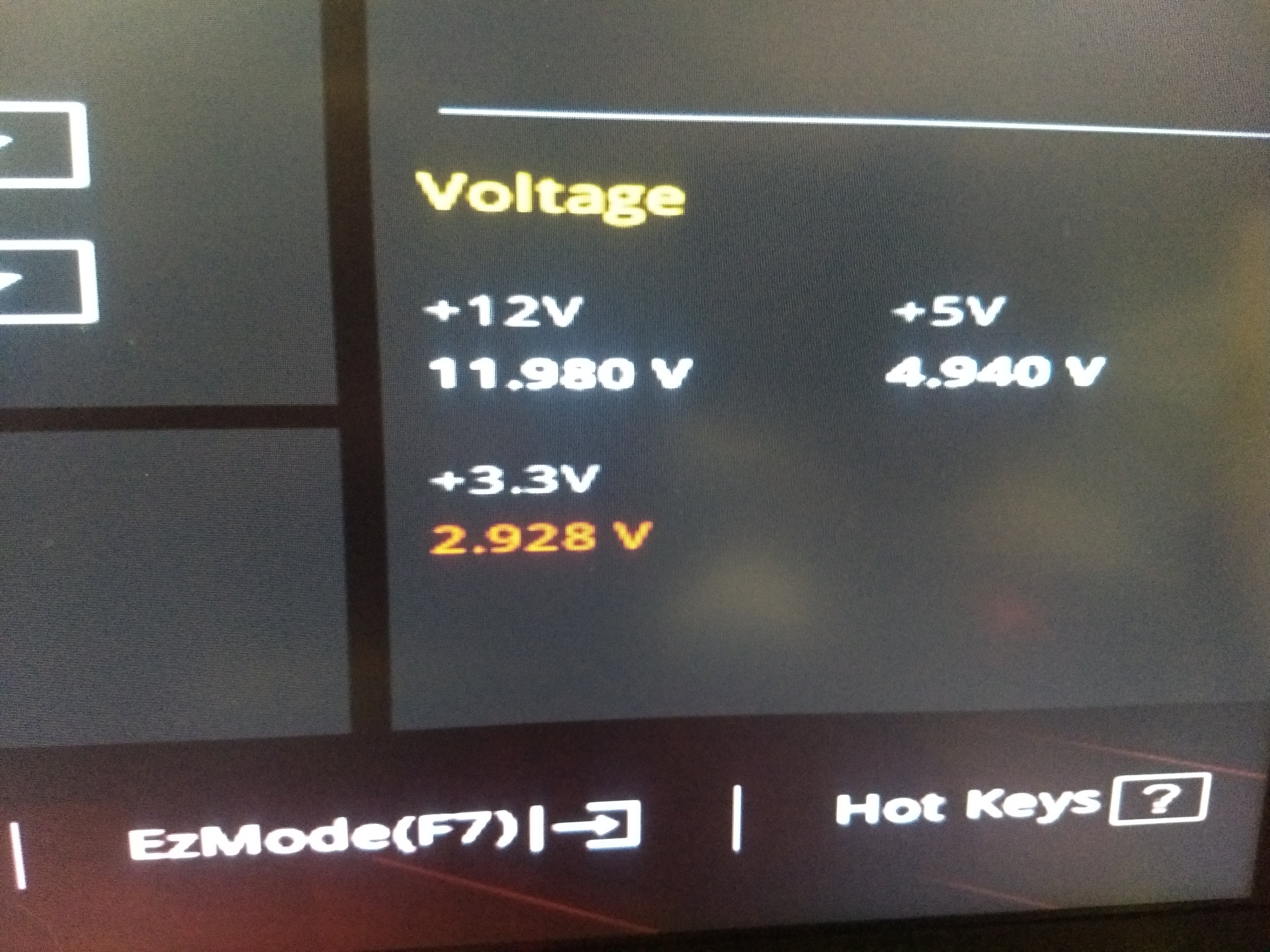

Habe ich gemacht habe etwas anderes gefunden was mich erstmal aus allen Wolken fallen lies...
Anscheinend stimmt mit dem Netzteil doch etwas nicht, bei 3,3V stehen nur 2,86-2,928V und das im UEFI und das ist nicht gut...
Oder kann das auch am Board liegen...
Wie ich mittlerweile gelesen habe ist die 3.3V für Arbeitsspeicher SSD und auch für die M.2 Schnittstellen das würde so einiges erklären, wie ich das nur solange übersehen habe, neues NT ist bestellt...

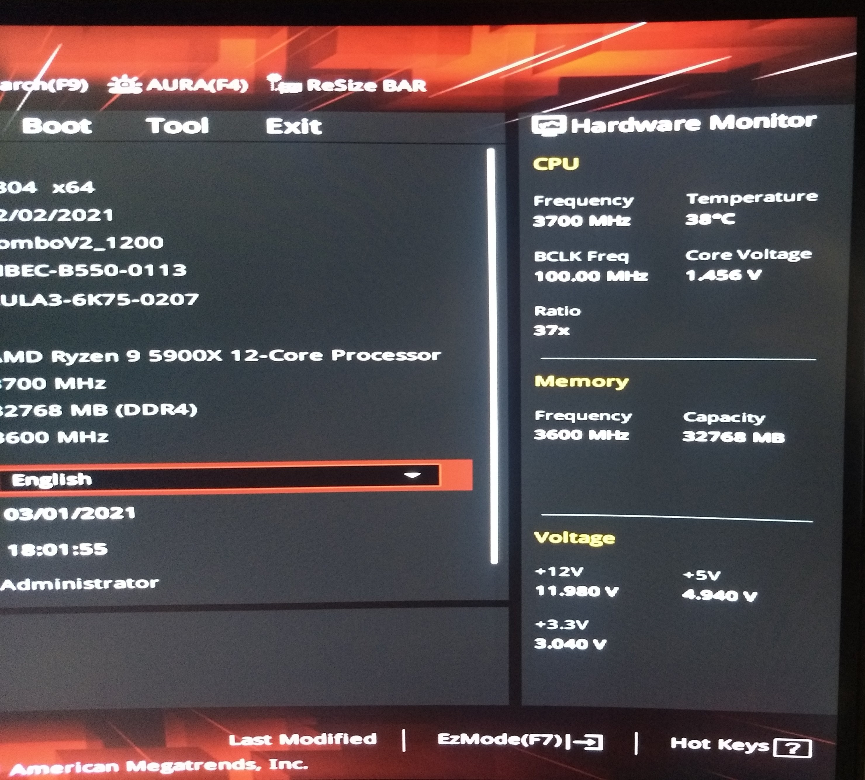

Gerade eben einfach so eigeschaltet, ganz normal gestart als wäre nie etwas gewesen..
Habe CPUID Hardware Monitor intalliert, und so wie es aussieht je länger der PC läuft umso geringer wird die Spannung bei 3,3V erst noch über 3,1V was schon schlecht ist dann weiter runter auf 3,040V und irgenwann wird das System aussteigen, ich hoffe das es das dann auch war, nicht das noch was ist....

Da steigt ein Kondensator auf der 3,3Volt Spannung aus. Da wird wohl ein neues Netzteil fällig.drago-museweni schrieb:je länger der PC läuft umso geringer wird die Spannung bei 3,3V erst noch über 3,1V was schon schlecht ist
Das erklärt dann auch, warum die NVME`s rumzicken, denn die sind noch von der Spannung abhängig.

Wenn ich CsystalDiskMark anmache fällt die Spannung gleich mal von 3,088V auf 3,008V...

drago-museweni schrieb:Habe ich gemacht habe etwas anderes gefunden was mich erstmal aus allen Wolken fallen lies...
Hallo @drago-museweni,
ich wüsste gerne in welcher Maske Deines UEFI Du dieses Bild gemacht hast. Ich habe vielleicht einen ähnlichen Fehler in meinem System und würde mir genau diese Angabe gern bei mir im UEFI mal anschauen.
Wenn Du nochmal dort unterwegs bist fotografiere doch bitte einmal den kompletten Screen wo man diese Infos findet. Danke! 😀

Ah, OK. Schade für mich, denn ich hab ein MSI-Board, daher sieht mein UEFI schon mal ganz anders aus und ich wüsste auch gerade nicht dass ich da irgendwo omnipräsent 'Voltages' gesehen hätte, aber dann halte ich mal weiter die Augen auf. Danke jedenfalls für das schnelle Feedback!

So heute ist das Focus gekommen, wollte ich erst morgen einbauen, aber das Alte wollte nicht mehr. Jetzt ist das neue verbaut und alle SATA SSD verbaut, die Spannungen sind ein Traum zu vorher, jetzt 3,3V 3,296- 3,312V ist ganz was anderes, auch bei 5V und 12V ist es jetzt viel besser...
