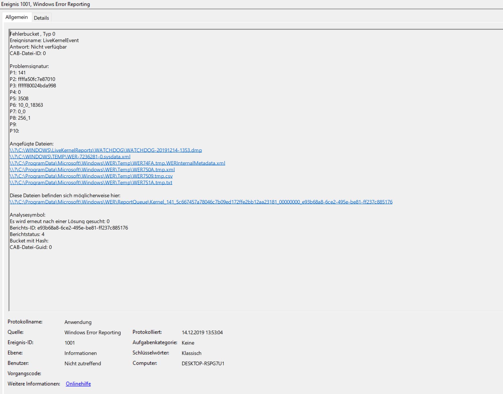

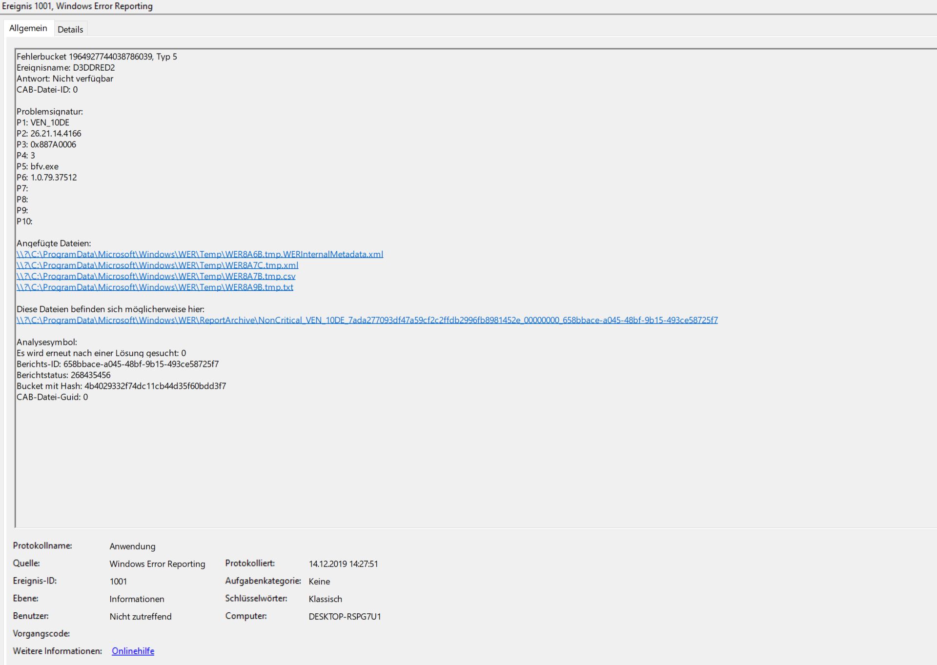

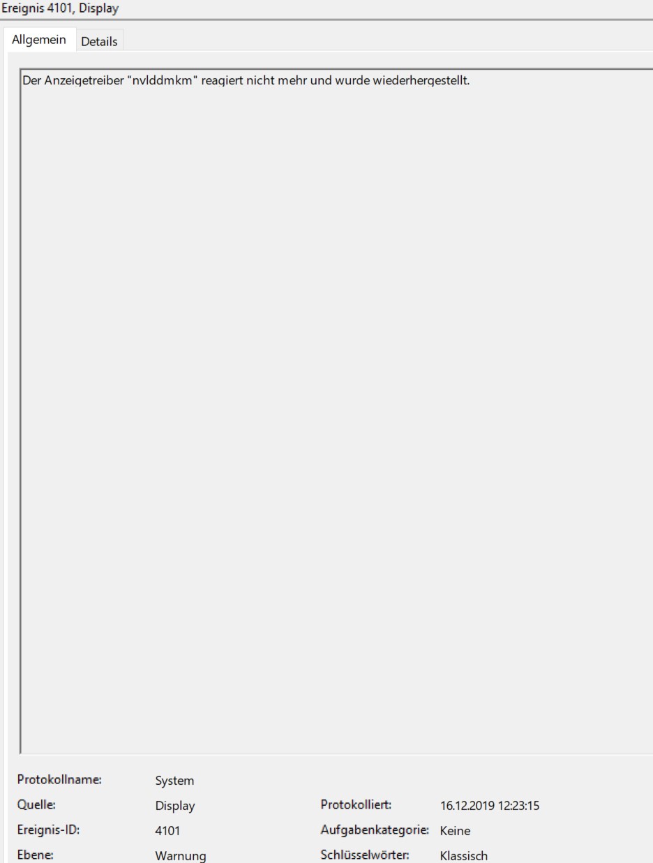

Hier mal was aus dem Ereignisprotokoll, ich kann damit nix anfangen.
Das trägt er ein wenn BF5 BTD macht.
Hmmm, mach bitte erstmal die Tests, die ich dir genannt habe.
Und berichte deine Einstellungen nach denen ich gerfragt habe.
Eventuell ist auch nen Riegel oder das Board nicht i.O.
Dann könntest du später mal mit nur einem Riegel testen. Dann mit dem anderen und eventuell findest so einen defekten Riegel heraus...
