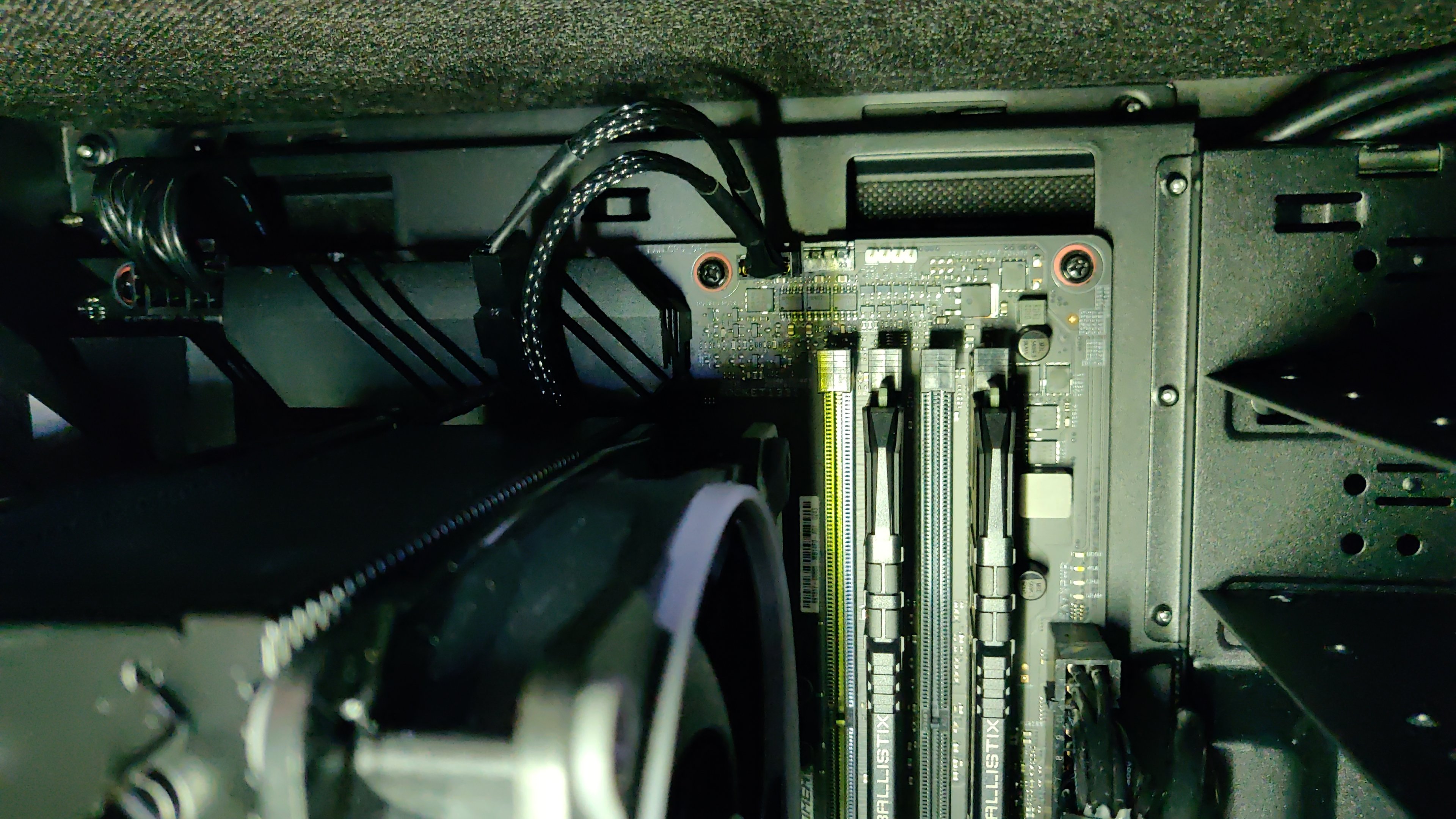

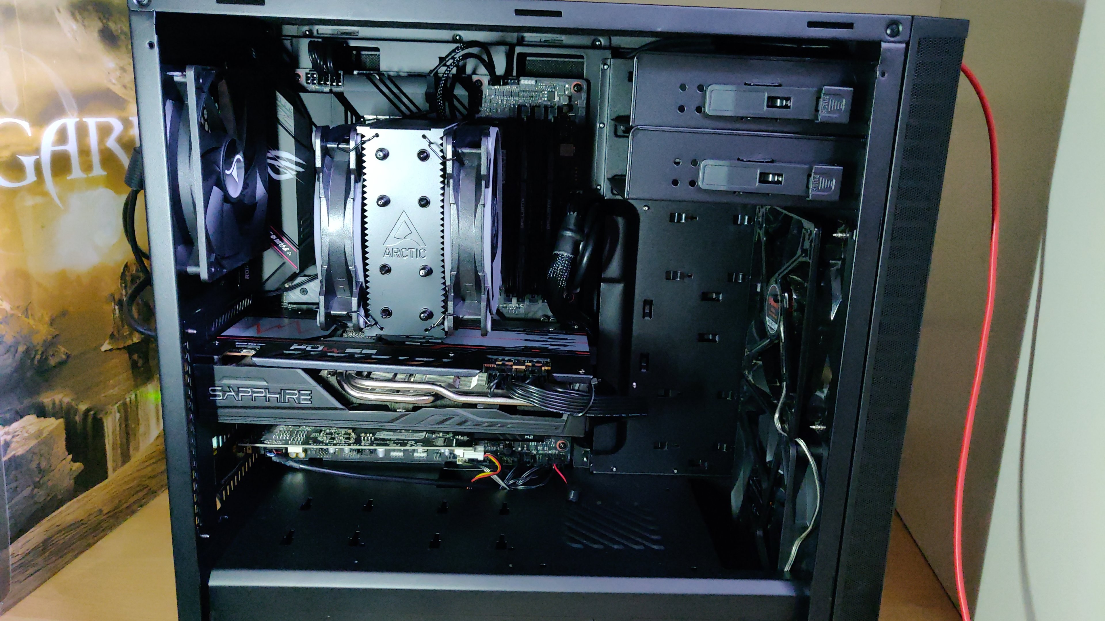

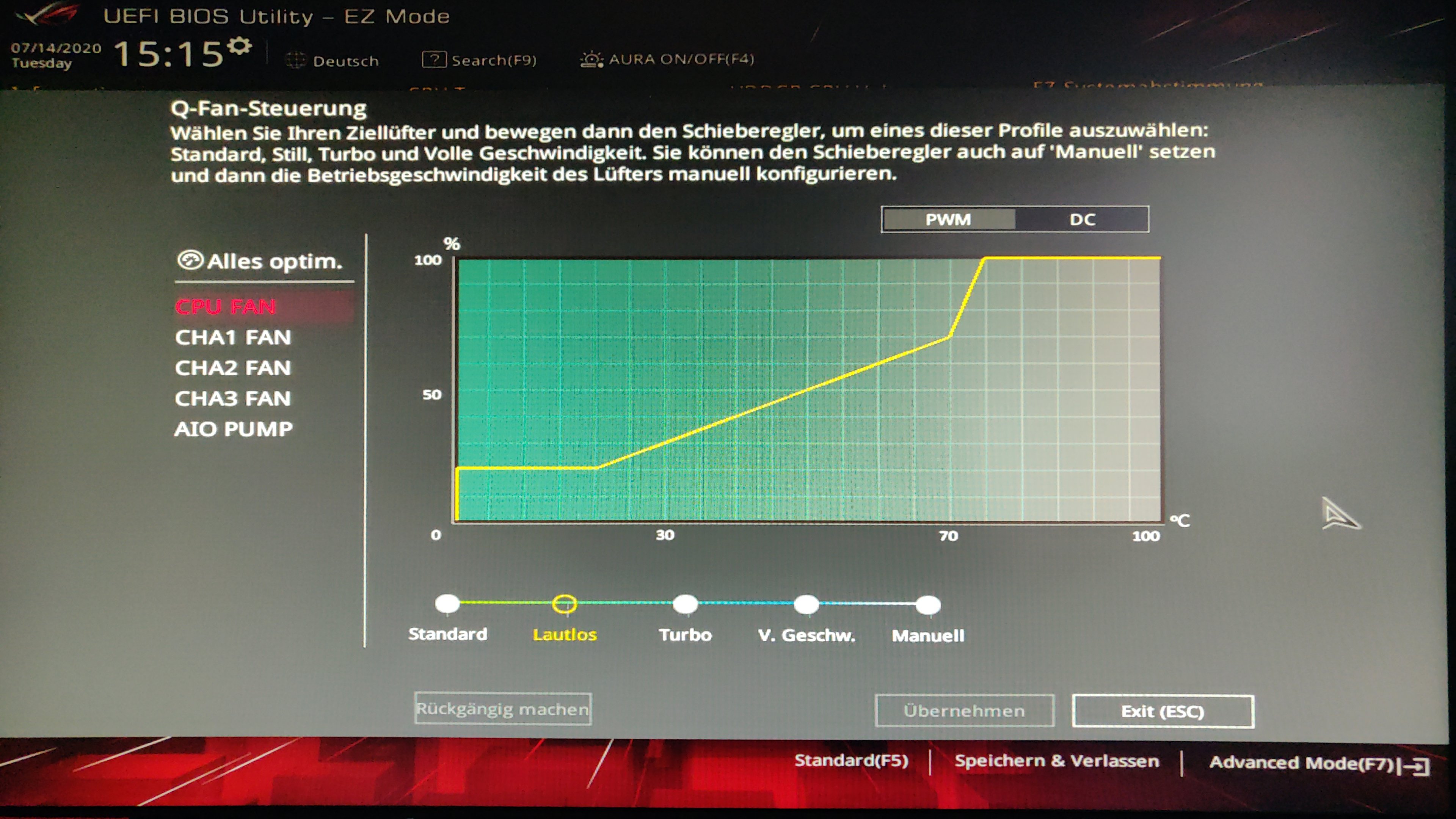

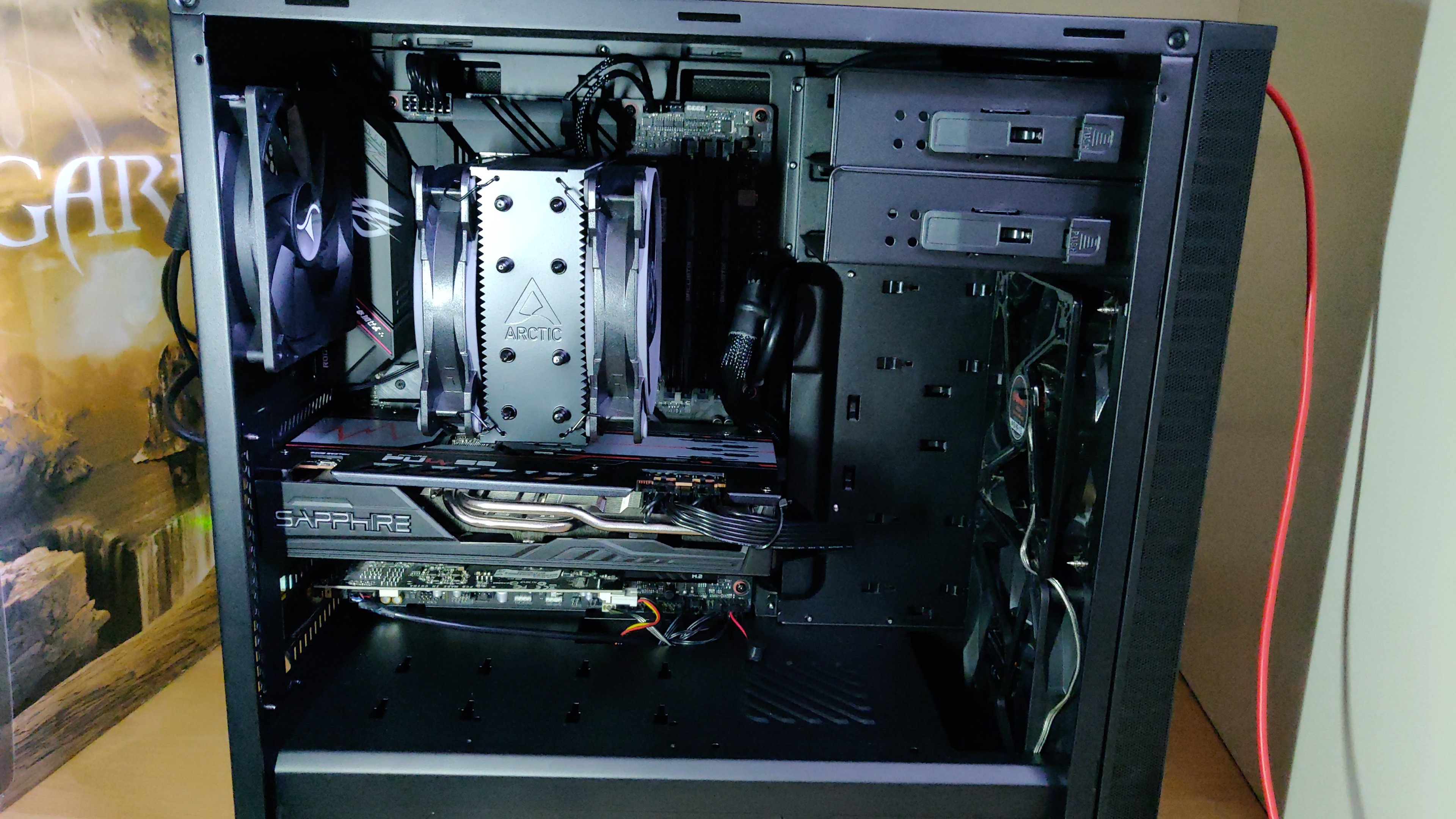

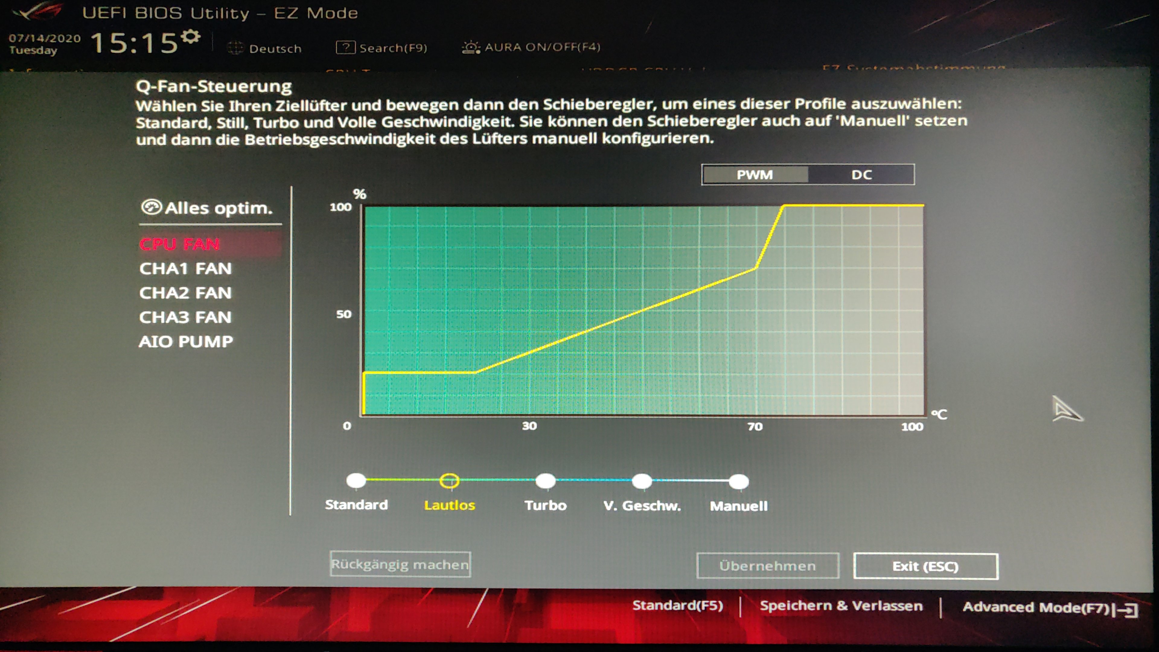

ich habe seit kurzem einen komplett neuen Rechner (Signatur).
So leise war einer meiner Rechner noch nie, was mich allerdings stört, sind im Betrieb (Windows) die kurrzeitigen hochdreher des CPU-Kühlers Freezer 34 DUO (PWM). Macht es Sinn die Kabel der beiden Artic Lüfter an einen Slot zu stecken, oder reicht das via Y-Kabel? Ich habe quasi zwei Ports für die CPU-Lüfter.
Der Kühler dreht z.b. in Abständen von 1100RPM auf 1300RPM hoch, eigentlich "kaum" hörbar... aber auf Dauer nervt es ;)

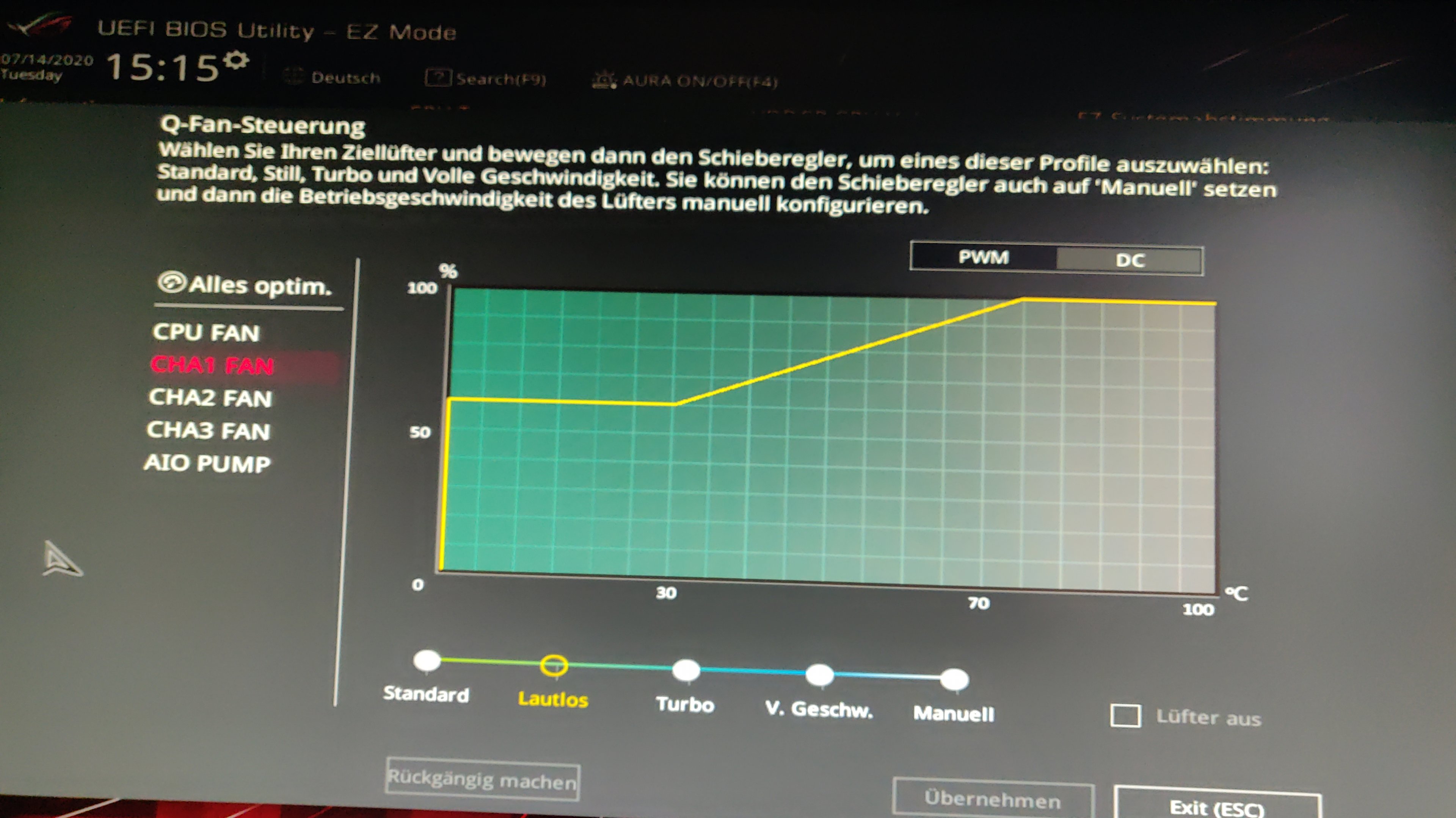

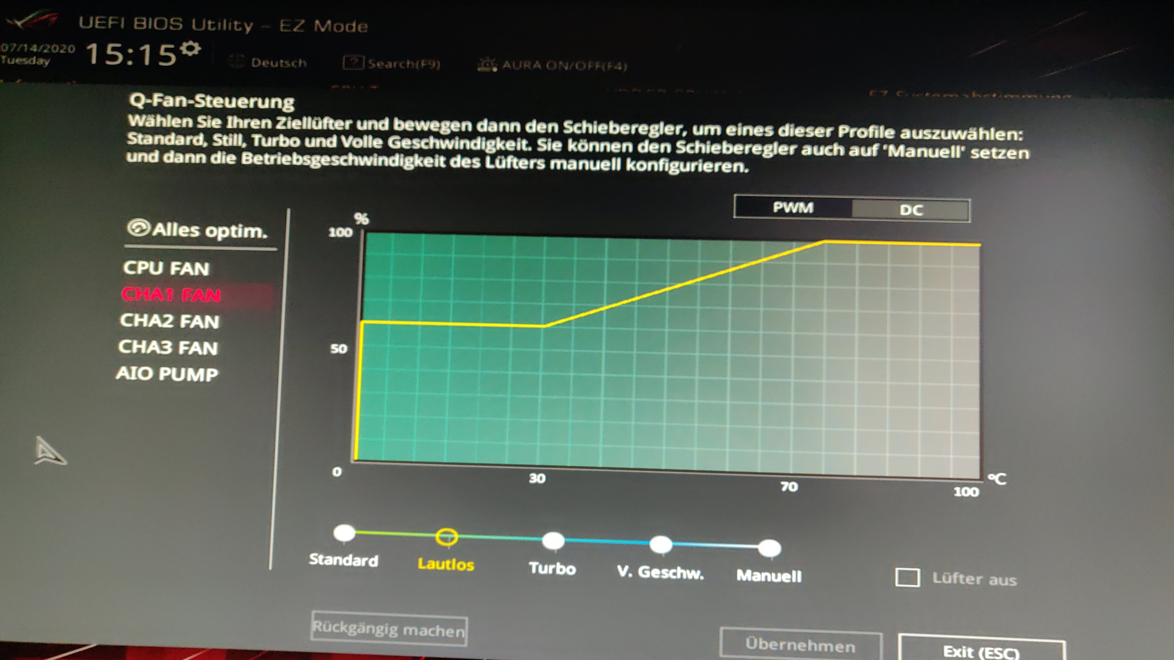

Innerhalb des ASUS BIOS habe ich schon von "Lautlos" auf manuell gestellt und die Lüfterkurven ziemlich nach unten gezogen.
Insgesamt habe ich an der Front 2x 140er Lüfter (DC, 3 PIN) und am Heck ebenfalls einen 3 PIN via DC.
Tipps? Die Lüfterkurve des CPU-Kühlers ab Start hoch einstellen?
Danke! :)

Du kannst die Zeit (Delay) bis zum hochdrehen der Lüfter höher einstellen und die Zeit zum runterdrehen runterstellen. Dadurch werden kurzzeitige Temperaturschwankungen besser abgefangen. Gut möglich, dass das unter dem "Expertenmodus" versteckt ist, du bist aktuell im "EZ Mode" - dadurch werden dir nicht alle Optionen angezeigt.
Per Y Kabel an einem Steckplatz ist korrekt und sollte so bleiben.
Grüße

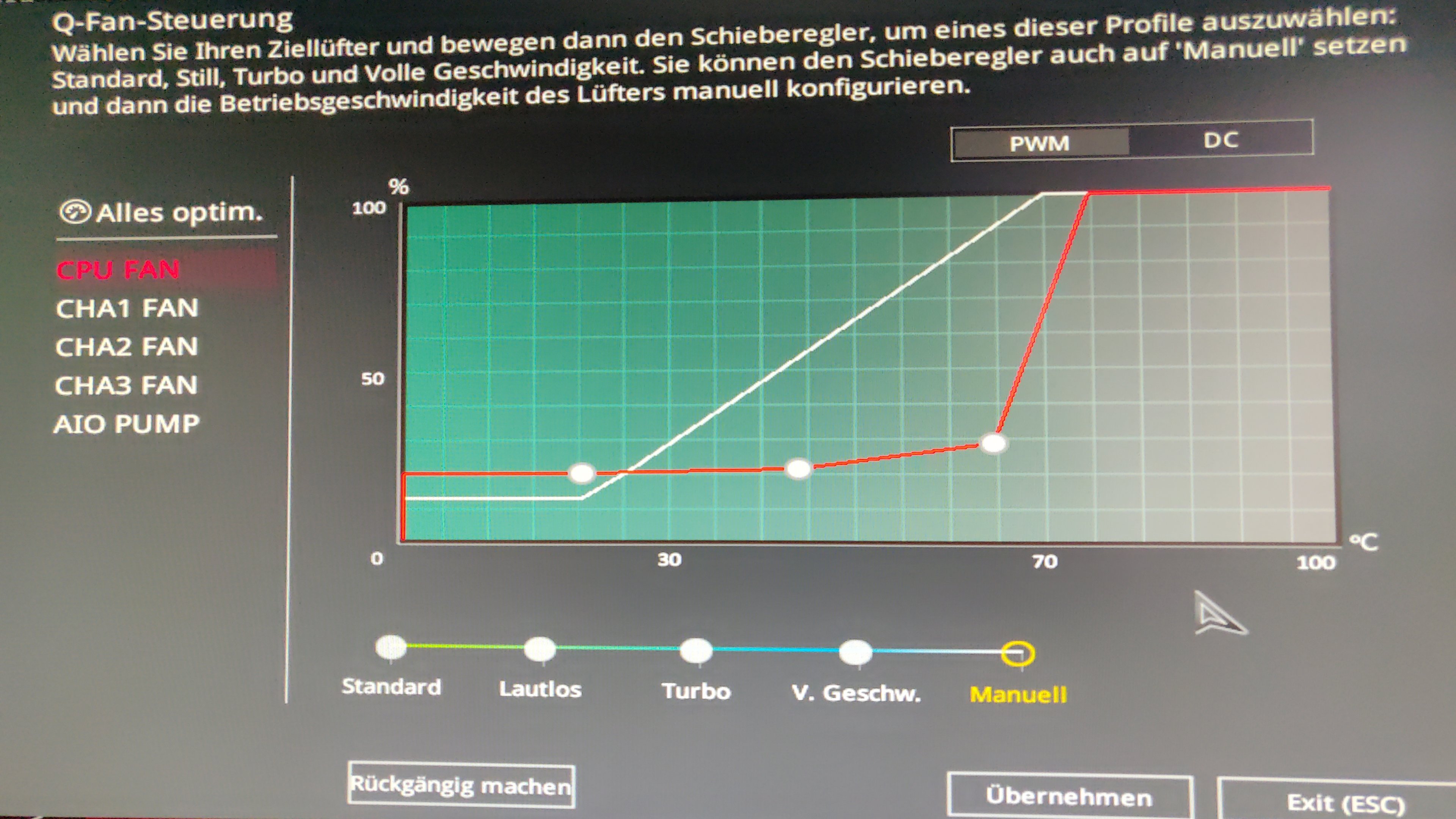

Ich hab bei mir die Lüfterkurven quasi nach Modus eingestellt, also flach in Stufen. Die genaue Temperatur ist ja je nach Kühler und Setup unterschiedlich. Aber z.B. Idle bis 60° 40%, dann ab 60° z.b. 60% für eine annehmbare Lautstärke beim Zocken, und 100% für die Obergrenze. Dann vermeidet man auch diese kurzen Sprünge.

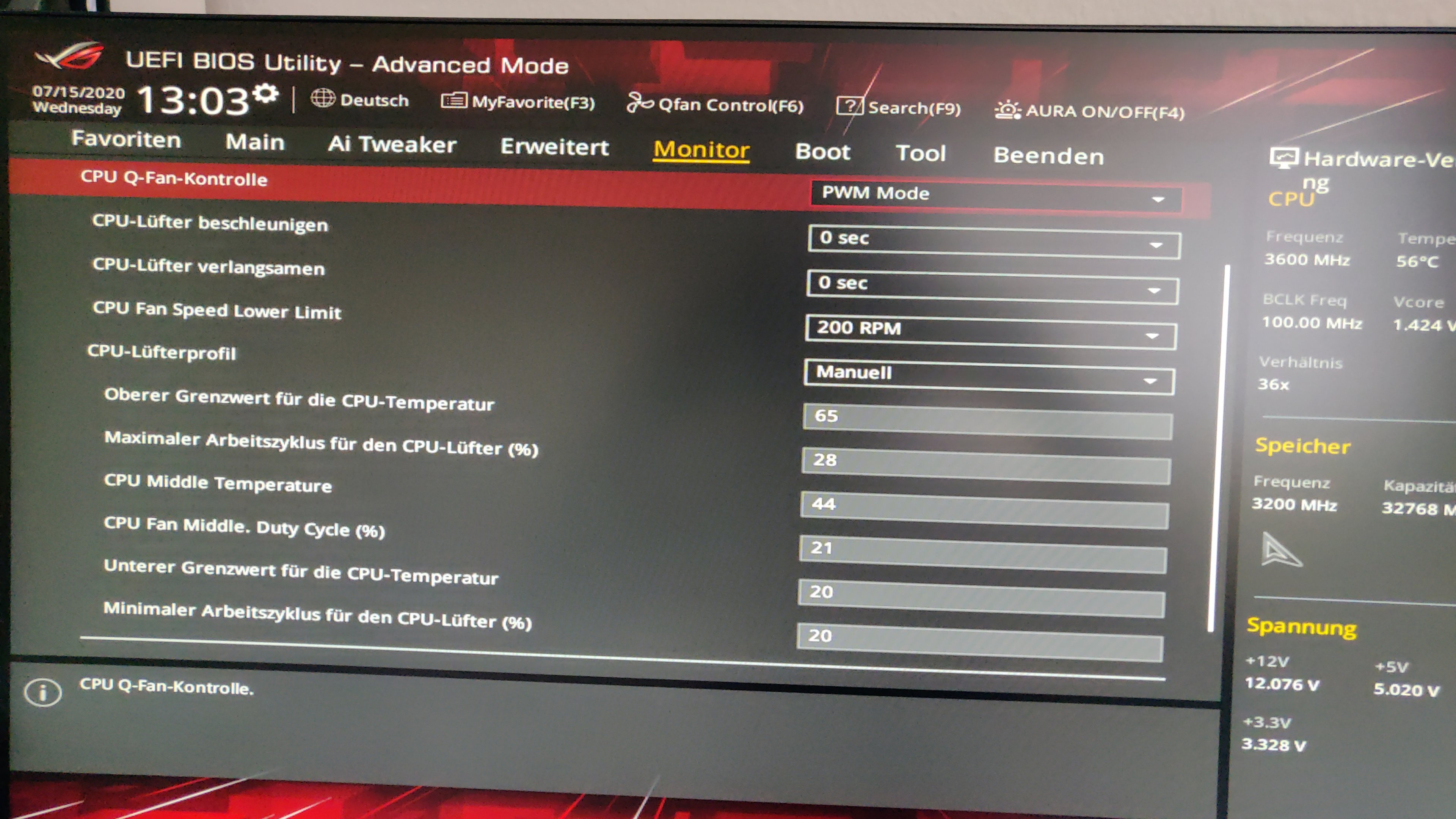

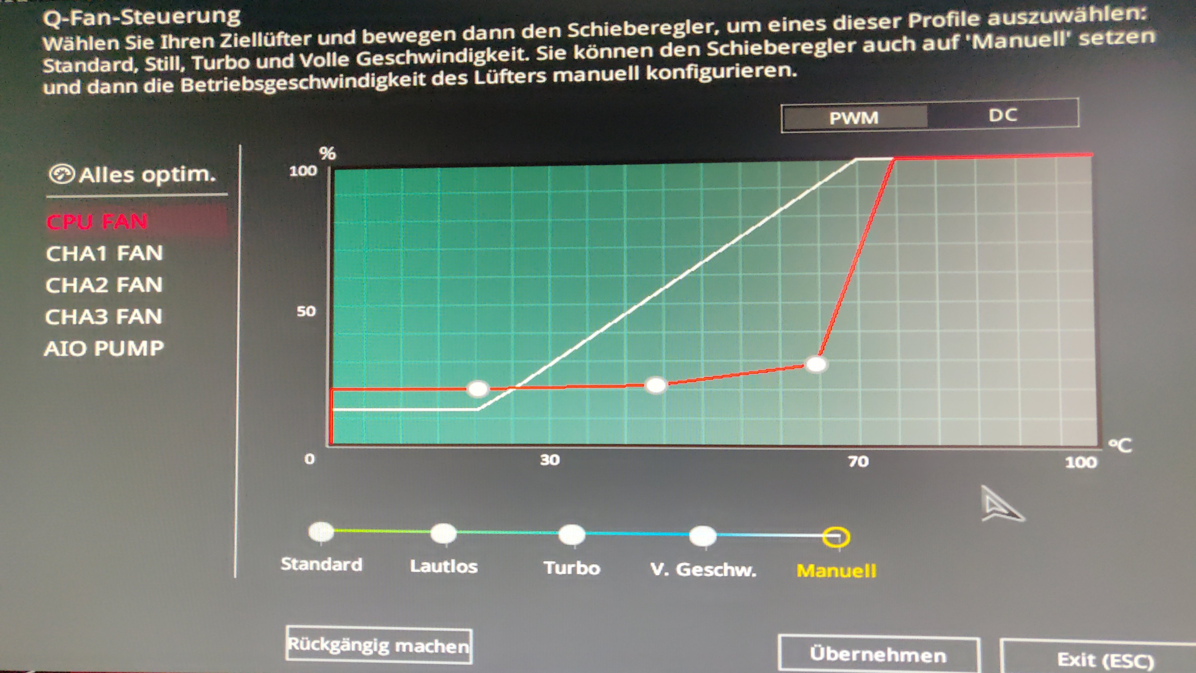

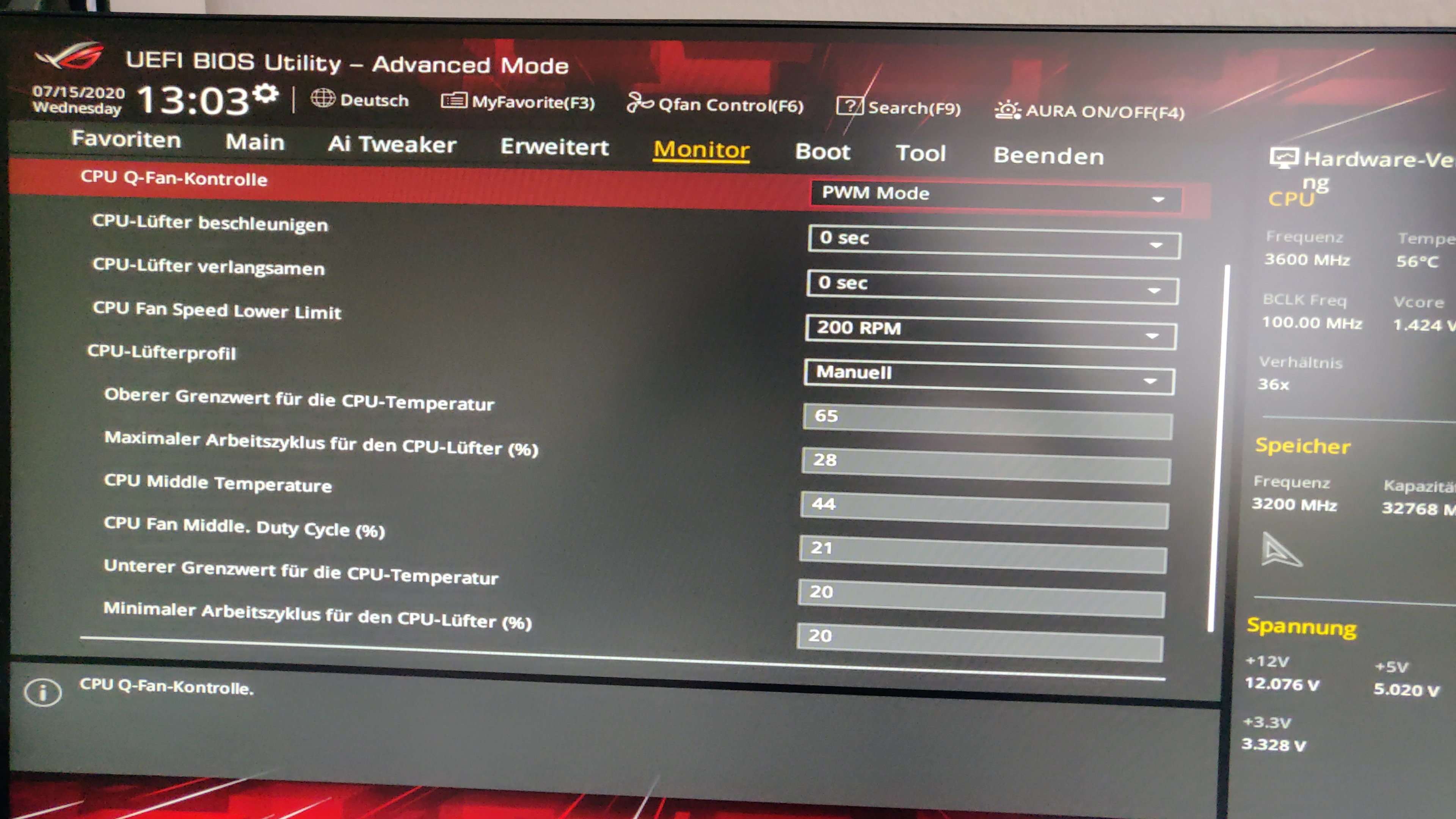

Folgendes habe ich in meinem BIOS gefunden, hier heißt es dann wohl etwas rumspielen, wobei ich schauen muss, welche Otion dann genau WAS bewirkt ;)
Ich lasse Ryzen CPU Lüfter bis 60 - 65 Grad immer fest auf 30% laufen, erst danach geht das nach oben bis bei 90 Grad die 100% anliegen.
"CPU-Lüfter beschleunigen" mal auf 2 Sekunden setzen. Dann reagiert der Lüfter nicht mehr so nervös auf die kurzen Sprünge.

CPU Lüfter beschleunigen und verlangsamen, bei beidem die Zeit hochsetzen, 2-3 sec und kurze Schwankungen der Temperatur werden "ausgeblendet".
Ich machs so mit dem Freezer "Idle und leichte Boosts" bis 55 Grad 550-600 RPM,
ab 65 Grad 700-800 RPM für leichte Lasten, ab 73 Grad 950-1050 RPM fürs Gamen zum Beispiel
und ab 83 Grad Vollgas wenns wirklich Kühlleistung braucht.
Jeweils 1-3 Sekunden Verzögerung beim Beschleunigen und Abbremsen der Lüfter.

ich glaube ich habe mich bei den Lüftern geirrt -> Kommando meines Threads zurück. Habe quasi Lüfter für Lüfter nacheinander von den Steckern getrennt und mal mein Ohr in den Rechner gehalten.
Sieht aus, als wäre es der DC-Lüfter von Sharkoon am Heck gewesen. Defekt war dieser vermutlich(?) nicht, aber es gab ein paar ölige Flecken an den Lüfterblättern.
Lüfter gegen einen PWM von Enermax getauscht, auch hier hatte ich öfter dieses kurz "aufheulen". Nachdem ich diesen bei der Temperaturquelle von CPU auf Mainboard gestellt habe, höre ich unter Windows fast nichts mehr. Mal schauen, ob es jetzt auch so bleibt.

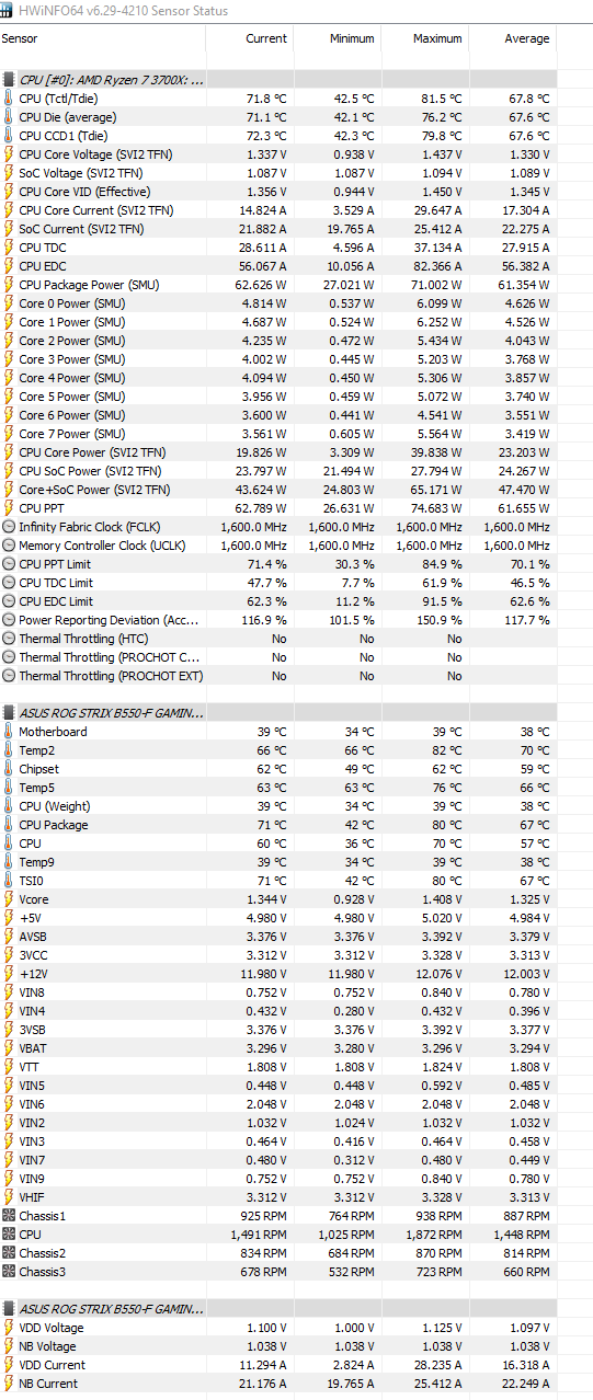

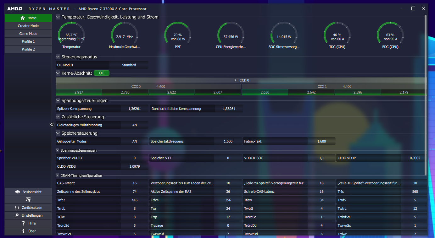

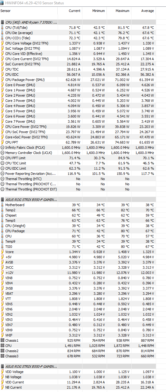

Hab den Lüfter etwas angepasst, jetzt komme ich nur noch "knapp" an die 80°, wobei es heute auch kühler ist.
Die Temps beim Afterburner kann ich vergessen, daher HWInfo und Ryzen Master

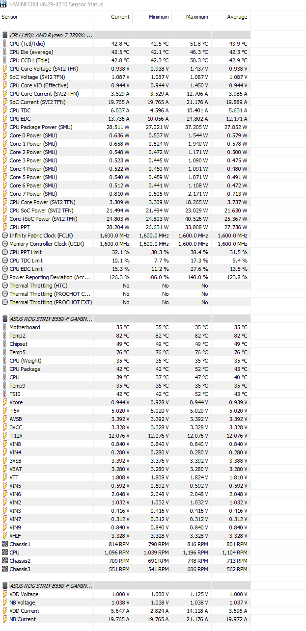

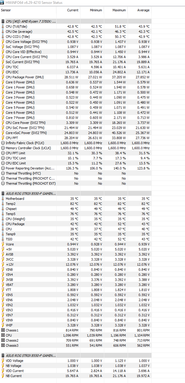

Ist in Ordnung, wie sehen deine System oder MB Temps aus?
(HWINFO unter den Mainboardsensoren)

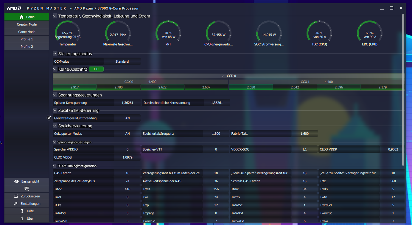

BTW, da ist im Bios noch n Schrott eingestellt 1000W PPT, 1000A TDC
wasn das fürn Mist? Asus....

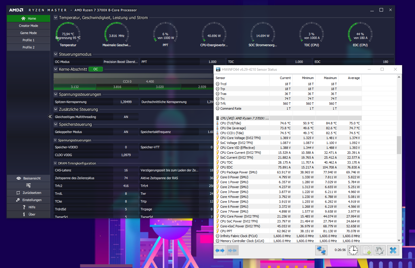

Wieviel nimmt sich die CPU Package Power mit Prime?
Viel mehr als 90W solltens nicht sein.

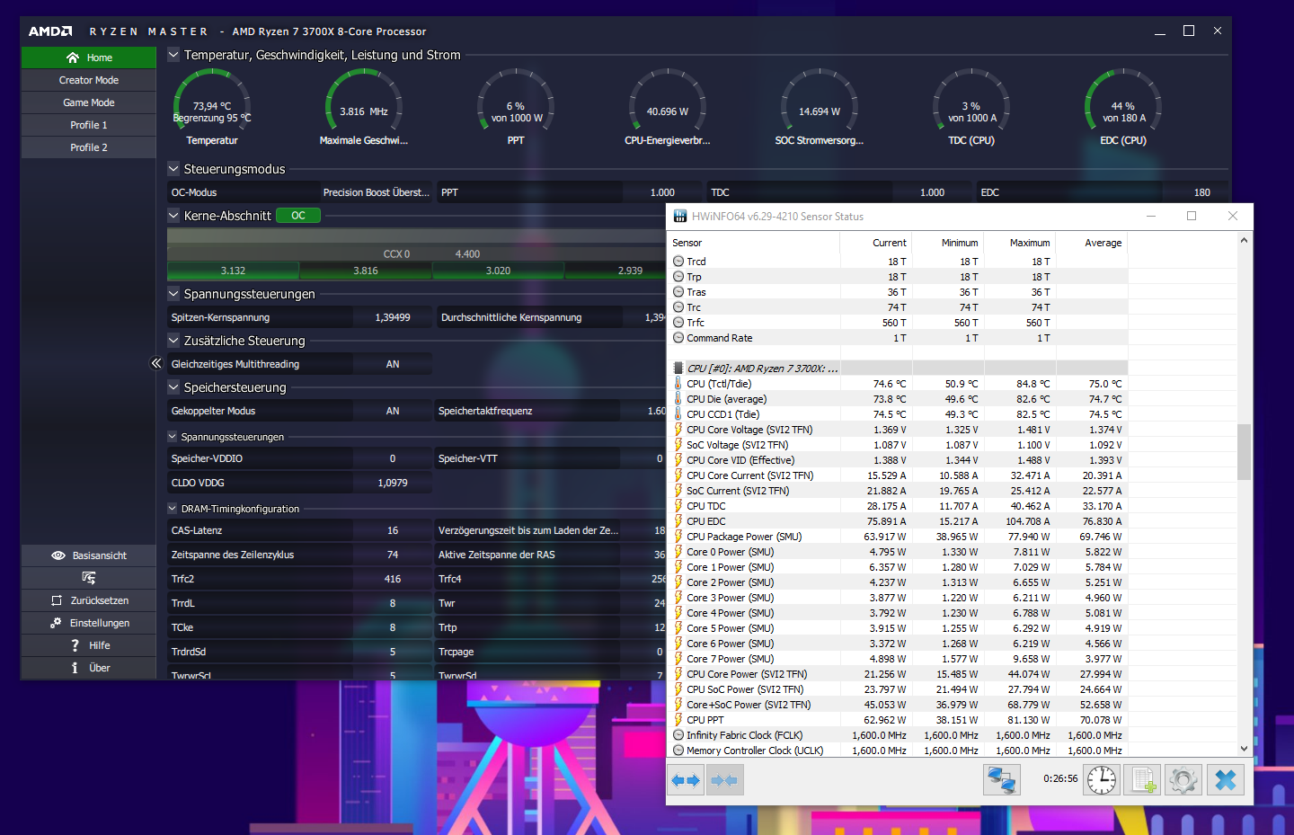

Find ich jetzt relativ warn im Gehäuse (Mainboad Temp), was aber an den Umgebungstemps liegen kann.
Sieht jetzt im Ryzen Master besser aus mit PPT und TDC.
Scheint mir aber recht gut zu passen so.
Man sieht, dass jetzt endlich PBO abgeschaltet ist. Das sorgt unter Last für ziemlich hohe Temperaturen.
81.5°C (wie hast Du die Last produziert?) sind okay und weit weg von den 95°C wo gedrosselt wird.
Die Lüfterkurve so einstellen, wie hier beschrieben oder auch von @modena.ch schon genannt.
Also im Prinzip eine flache Linie bis 60°C (+/-) mit einer Drehzahl, die Du als angenehm empfindest. Ab dann ansteigen lassen und ab ungefähr 80°C Vollgas.
Dies ist natürlich nur als Anhaltspunkt zu verstehen. Jeder darf das nach eigenem Ermessen anpassen. Aber im Prinzip verhinderst du so das ständige Hoch-/Runterdrehen der CPU-Lüfter und stellst trotzdem sicher, dass im Extremfall 100% Kühlleistung zur Verfügung steht.
