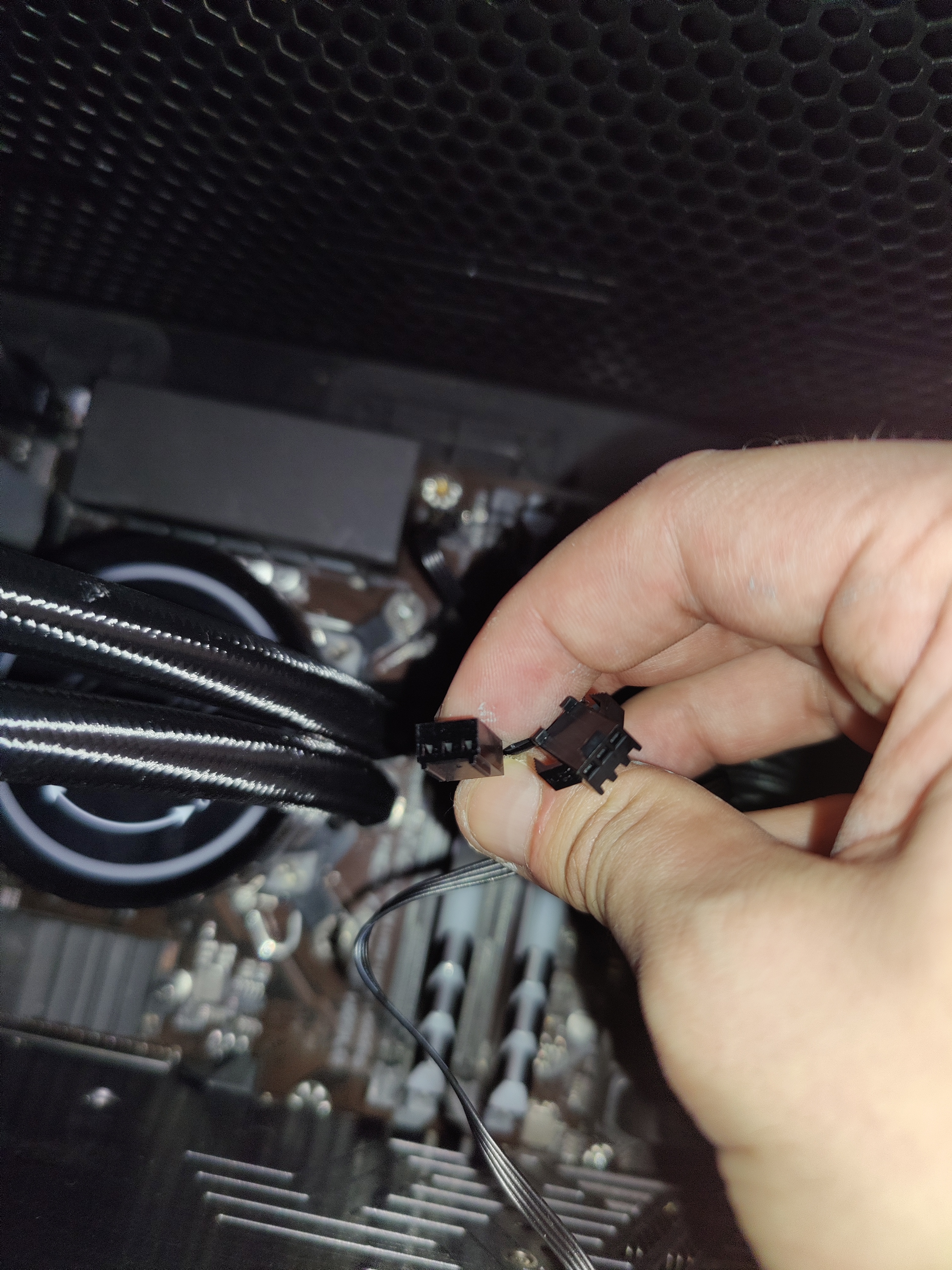

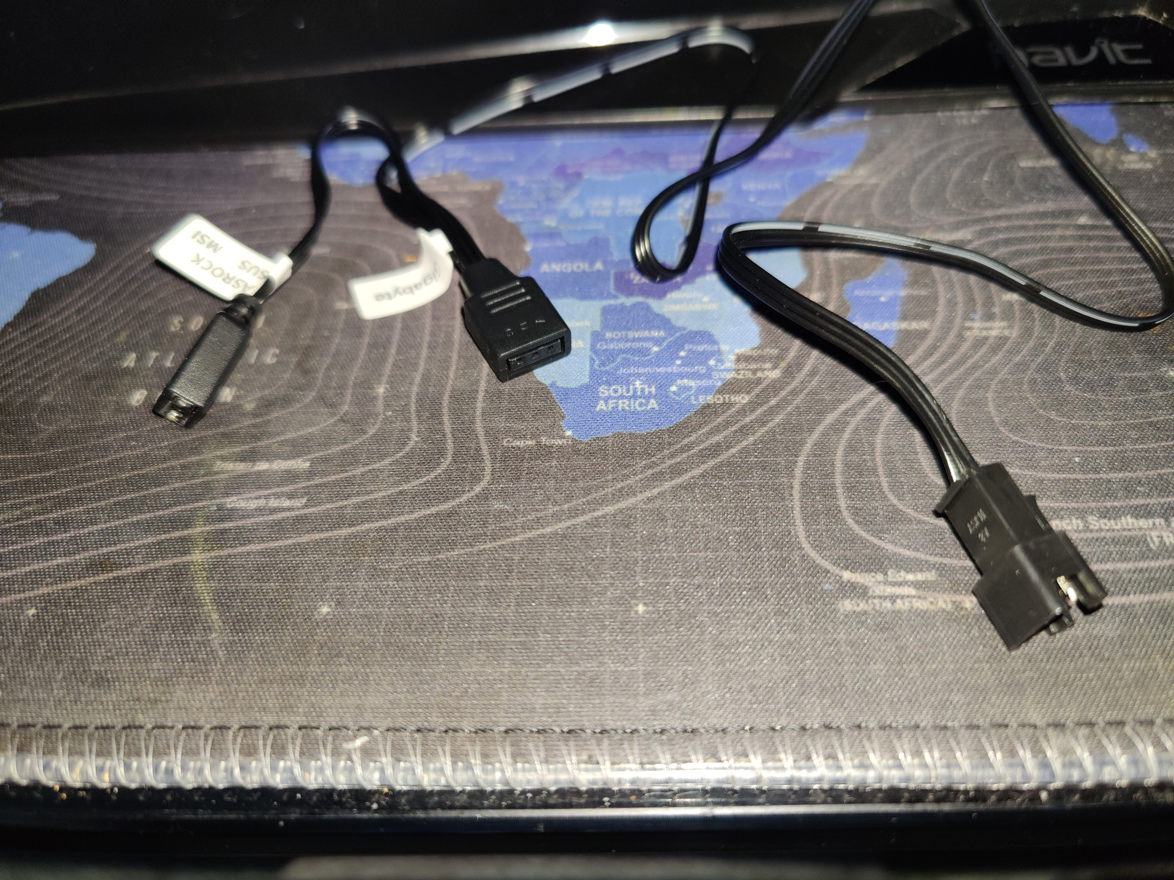

Moin, habe mir alpenföhn gletscherwasser gekauft und ne Frage wegen dem Anschluss. Ist bisschen komplizierter als freezer ii. Also die Beiden Lüfter habe ich miteinander verbunden und in cpu slot. Aber die Pumpe muss wohl separat versorgt werden...das sind die Kabel die übrig geblieben sind. Bild 1 ist direkt am cpu und Bild 2 ein separates. An welchen Stecker müssen die?
Stecker auf 1. Bild links: FAN-Header auf dem Mainboard
Stecker auf 1. Bild rechts: ARGB-Anschluss
Kabel auf 2. Bild: in die Buchse rechts kommt der ARGB-Anschluss aus Bild 1, einer der anderen kommt auf den passenden ARGB-Anschluss deines Mainboards

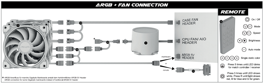

Steht aber auch in der Anleitung:
