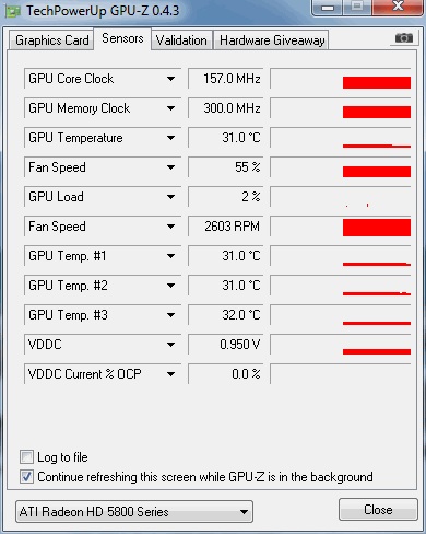

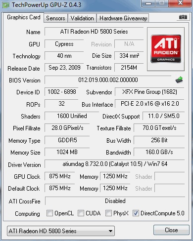

Hab einfach mal GPU-Z screenshots und Dxdiag angehangen, vlt hilfts ja was. Wenn ihr mehr Infos braucht einfach posten.

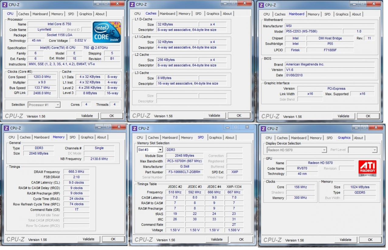

Mit CPU-Z bitte mal alle relevanten Details über deinen RAM hier als pic posten.

Denke kaum das dein Board oder dein CoreI5 das Problem verursachen. Durchaus kann die Grafikkarte ein Schuss haben. Kannst mal mit Furmark ausprobieren wie heiß die Karte wird mit GPU-Z logdateien ist dann einfacher nach dem Test zu sehen, wie hoch die Temps waren.

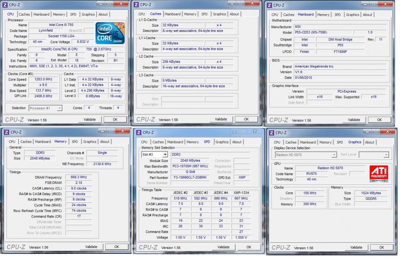

hier schonmal die Logs von Everest und Screenshots von Cpu Z. Hoffe könnt was damit anfangen und alles nötige ist dabei. Der Log von der Hardware ist Zweigeteilt, wegen maximaler Dateigröße im Forum für den Dateityp.

lt. CPU-Z ist nur ein RAM Modul (im 3. Slot) installiert. Ist das korrekt?
So grade mal Furmark ~2 Stunden laufen lassen. Hab seltsamerweise kein Log oder ähnliches davon danach bekommen?. Naja, an sich lief es wohl stabil. Temperatur ging hoch auf konstant zwischen 80-83 C° . An sich liefs Flüssig. Allerdings hat während dieser 2 Stunden zirka 4-5 mal (vlt auch mehr, hab ja nicht ununterbrochen auf den bildschirm gestarrt) das Bild geflackert, bzw ist für weniger als je eine sekunde schwarz geworden und ging dann normal weiter. Angezeigt in dem Graph oder irgendwie hörbar von Lüftergeräuschen waren diese Bildflackerer allerdings nicht.
Die Funktion im Ati-Tool habe ich seltsamerweise nichtmehr gefunden? Wo versteckt sich die nochmal, hab nirgends von von Artefakten da gefunden.
Und jep, es ist nur ein Ram Modul immoment eingebaut, weil das zweite ja, laut, memtest fehler ausweist.
Das das laut memtest "intakte" modul im 3 slot ist ist reines versehen, dachte es wäre slot eins, werde das noch tauschen, so das er in slot 1 steckt.

Der RAM sitzt bereits im ersten Slot?
Jap, der Ram war zu dem Zeitpunkt bereits im ersten Slot.
