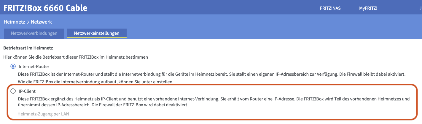

Nur die FritzBox anschliessen und diese Einstellung setzen:
Es kann ja auch nur einen DHCP Server geben.
Das gibt es bei der 5490 so nicht.

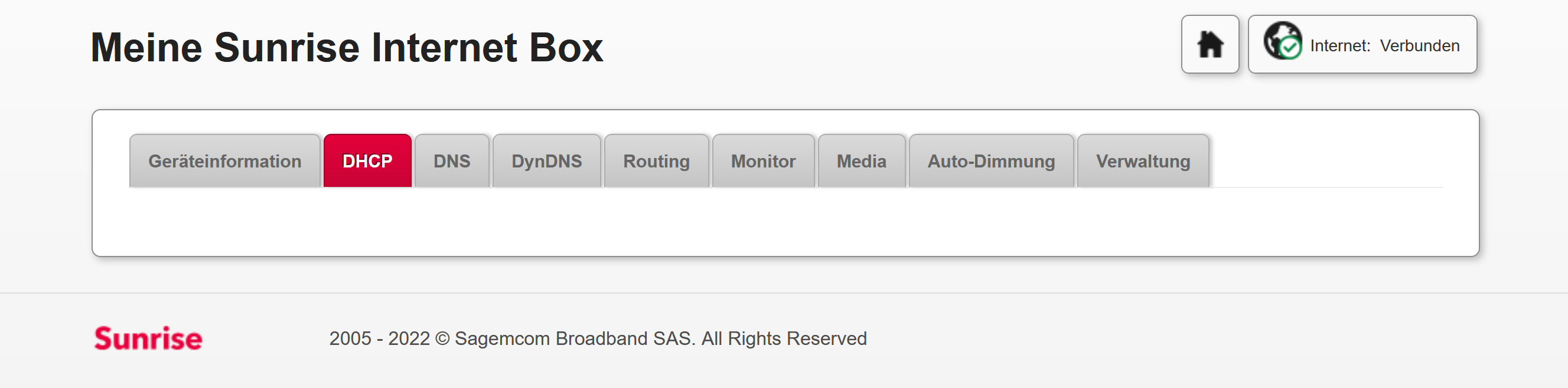

Die Box hat das wohl geschissenigsten Menu das ich kenne aus einem Router
Ich habe gestern die IP Der Box auf 192.168.0.1 umgestellt und auch den DHCP Range definiert.
HEUTE finde ich die Einstellung partout nicht mehr.
Der Reiter DHCP macht zb einfach nix. Geht nichts auf nix.

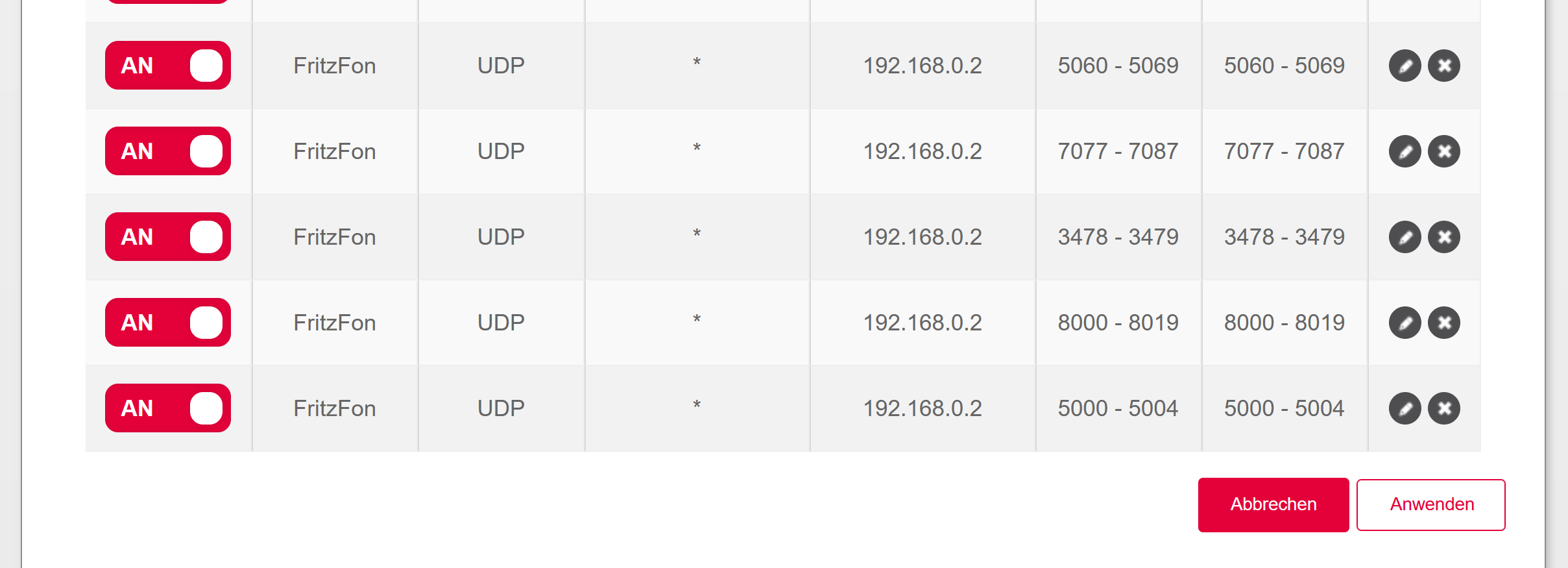

Raus komme ich mit VOIP aber Anrufe entgegen nehmen will die Box nicht. Ports habe ich zig durchprobiert.

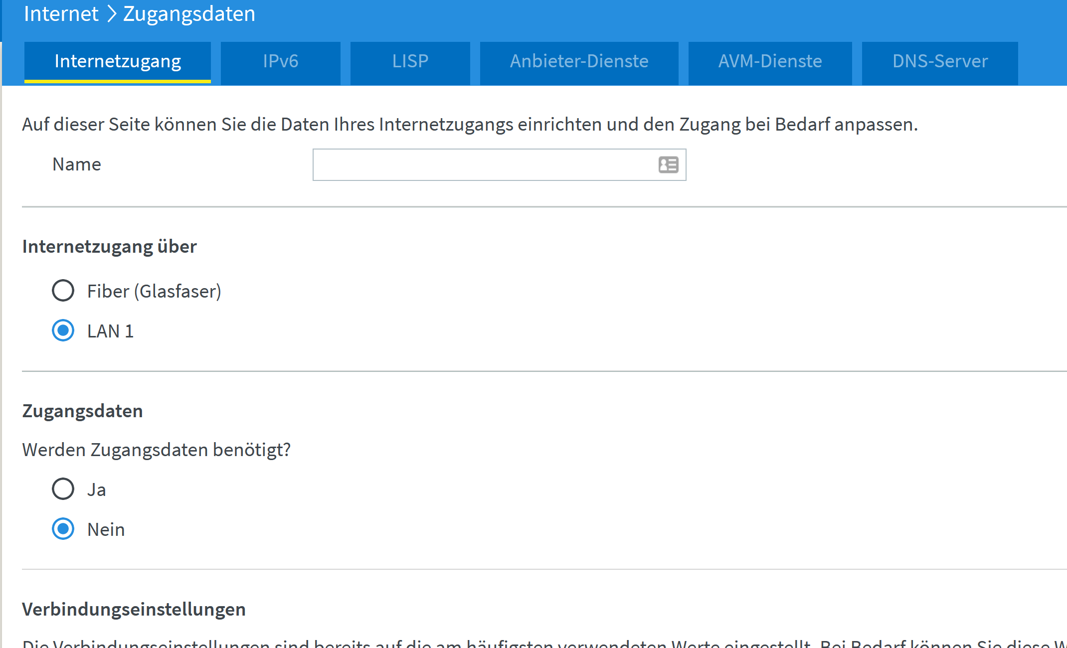

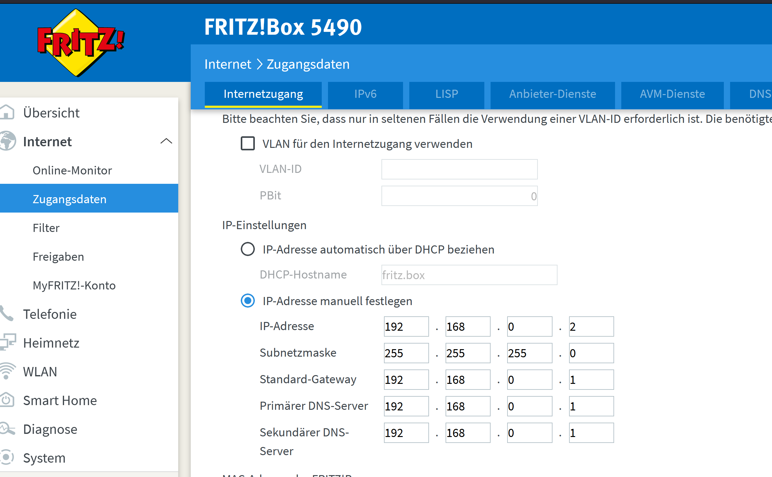

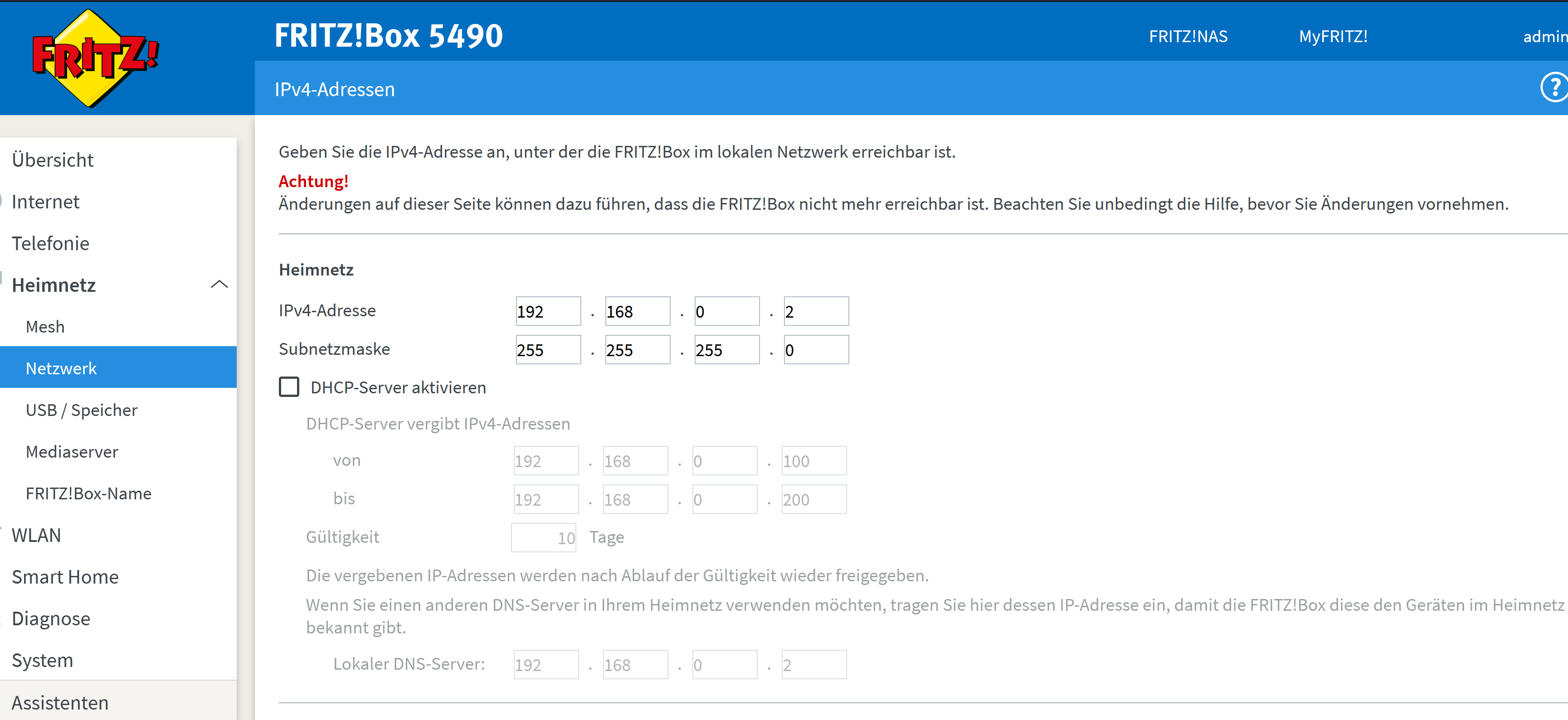

Hm.. Ich bin ja nu alles andere als ein Experte für Fritzboxxen, weil ich nie eine in der Hand hatte, aber für mich sieht das falsch aus. Wenn die 5490 wie @h00bi schreibt den Modus IP-Client nicht bietet und somit nur als Router betrieben werden kann - und ich glaube ihm das einfach mal :schluck: - dann stimmt bei deinen Einstellungen etwas nicht und es wundert mich, dass die Fritzbox nicht meckert.
Internet via LAN1 heißt, dass LAN1 zum WAN-Port wird. Dadurch entsteht eine Routerkaskade.
www - (WAN) Sunrise (LAN @ 192.168.0.1) ---Netz1--- (WAN @ 192.168.0.2) Fritzbox (LAN2-4) ---Netz2
Sofern ich deine Screenshots richtig deute, hast du aber an LAN2-4 aka Heimnetzwerk der Fritzbox ebenfalls die 192.168.0.2 konfiguriert. Das darf nicht sein, weil LAN1 und LAN2-4 nicht im selben Subnetz liegen dürfen. Das Subnetz des Heimnetzwerks der Fritzbox muss sich im Routermodus vom Subnetz des übergeordneten Netzwerks am WAN bzw LAN1 unterscheiden. Zum Beispiel LAN1 IP=192.168.0.2 und Heimnetz IP=192.168.1.1. Es wundert mich, dass die Fritzbox an beiden Stellen dieselbe IP zulässt.

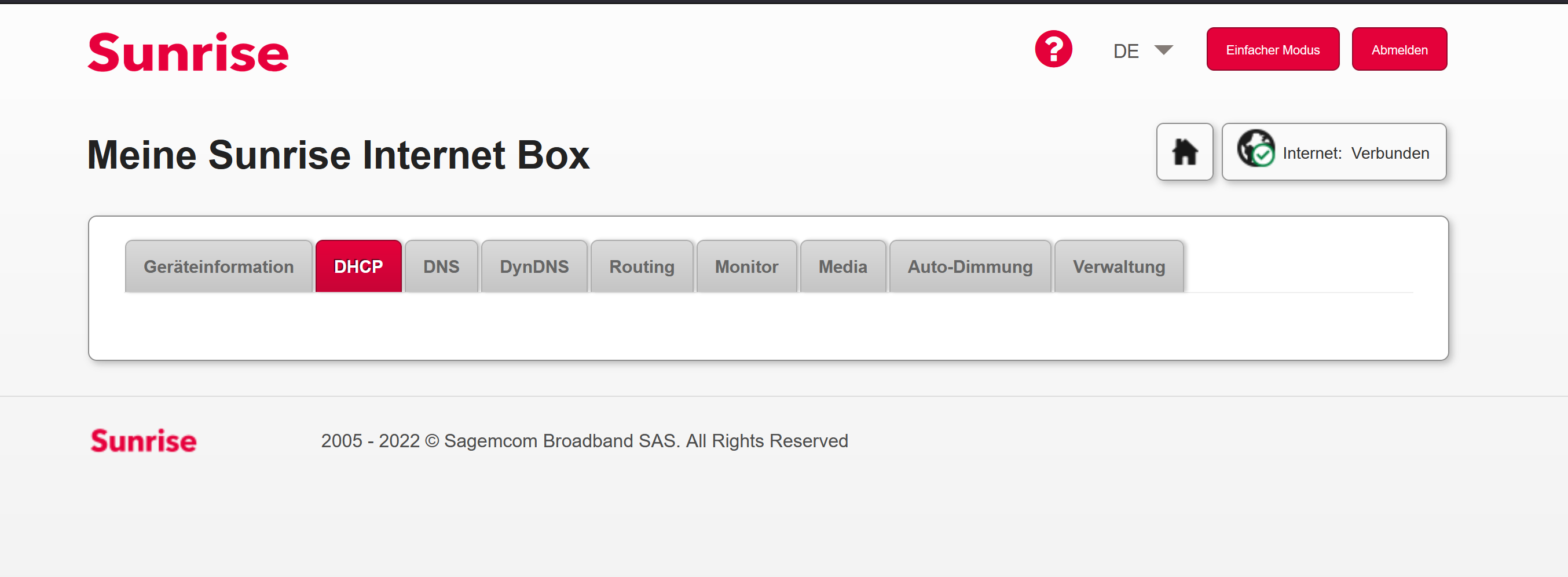

Nur das Sunrise Teil bringt mich zu Verzweiflung.
Wollte der Fritz nun eine fixe IP Adresse geben. Denkste unter DHCP der Sunrise box kommt einfach NIX mehr.
leeres tab (egal ob Fritz dran oder nicht...) Its a feature....
Wie kann man so eine Modem mit derart Buggy Software einem Kunden geben.
Teils haben sie noch Schreibfehler drinnen.
