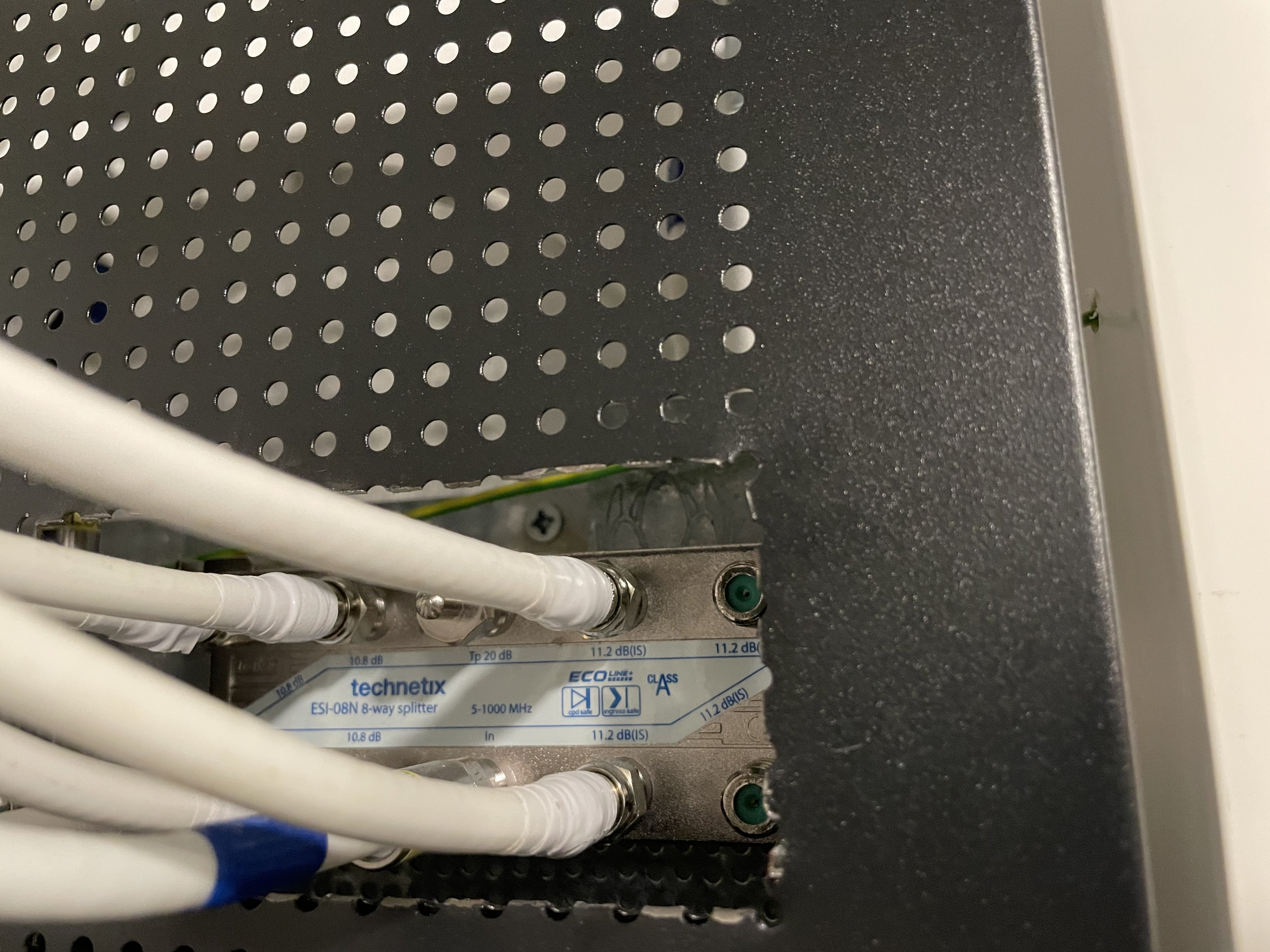

ich habe Zuhause einen Kabelanschluss von Vodafone und eine Fritz!Box 6591 cable. Läuft alles auch soweit super.
Aktuell läuft die FritzBox im Wohnzimmer und wird über eine MMD mit dem Verteiler ESI-08N im HWR verbunden.
Nun wollte ich die FritzBox direkt an dem Verteiler im HWR anschließen - das funktioniert aber irgendwie nicht.
Brauche ich hierzu zwingend eine MMD oder kann ich da irgend ein Aufsatzstück aufstecken? Oder mache ich generell etwas falsch?

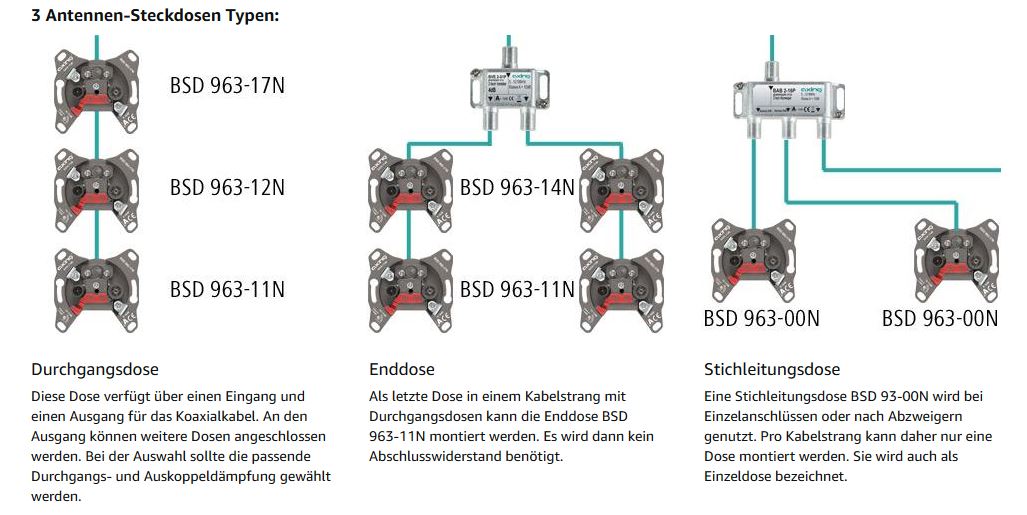

Dosen haben verschiedene Dämpfungen, je nachdem ob es eine Durchgangs, Stichdose oder Enddose ist. Die 963-11 N ist eine Enddose mit 10dB.

Ich hab im ganzen Haus nur Enddosen Stichleitungsdosen verbaut, deren Kabel alle beim Verteiler landen.
So sieht das der Hersteller vor. Je nach Aufbau und wenn du nur Enddosen hast, dann sind die Signalpegel dann möglicherweise teils unnötig schlecht.
Aber das tut ja hir nix zur Sache. Ich würde im Keller einfach nen Enddose mit paar Metern Kabel setzen und das sollte dann eigentlich gehen mit erhöhter Dämpfung und Endwiderstand.
Sorry, dann meinte ich nicht Enddosen, sondern Stichleitungsdosen/Einzeldosen.

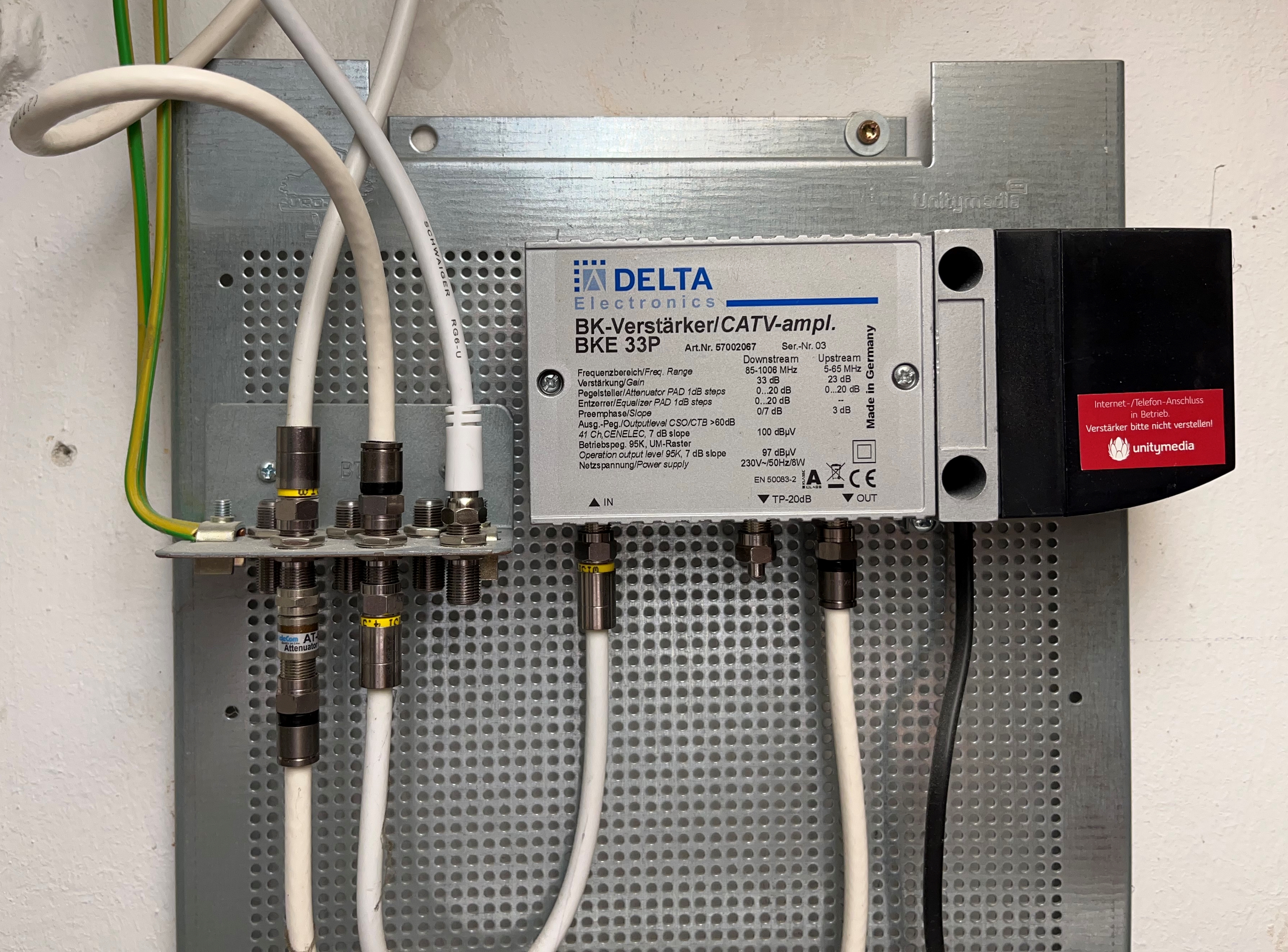

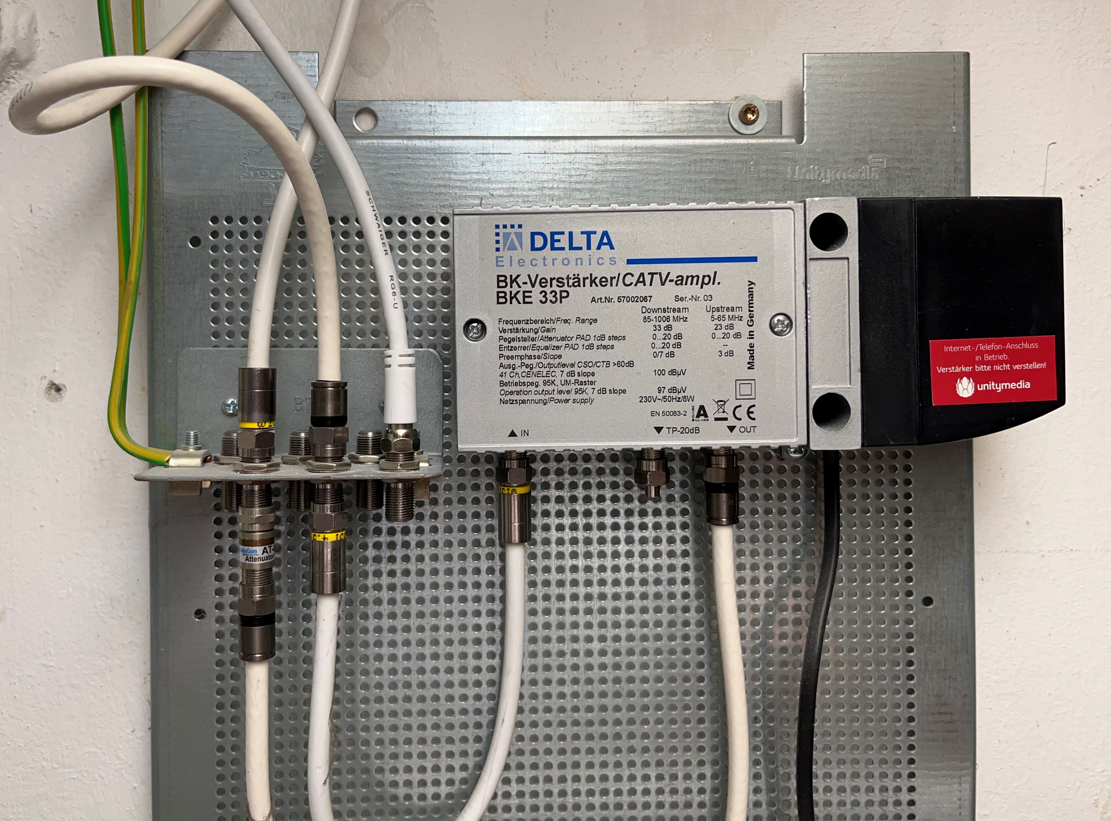

Sorry, darf ich das mal wieder ausbuddeln? Ich hab das ganze Wochenede mit Strippen ziehen verbracht und würde jetzt gerne als letzten Akt die Fritzbox 6591 mit ins Rack wandern lassen.
Zwischen dem Verstärker und der Fritzbox liegen aktuell ca. 10m Kabel und eine Dose mit Aufschrift DATA/TV/R. Nur Data wird genutzt.

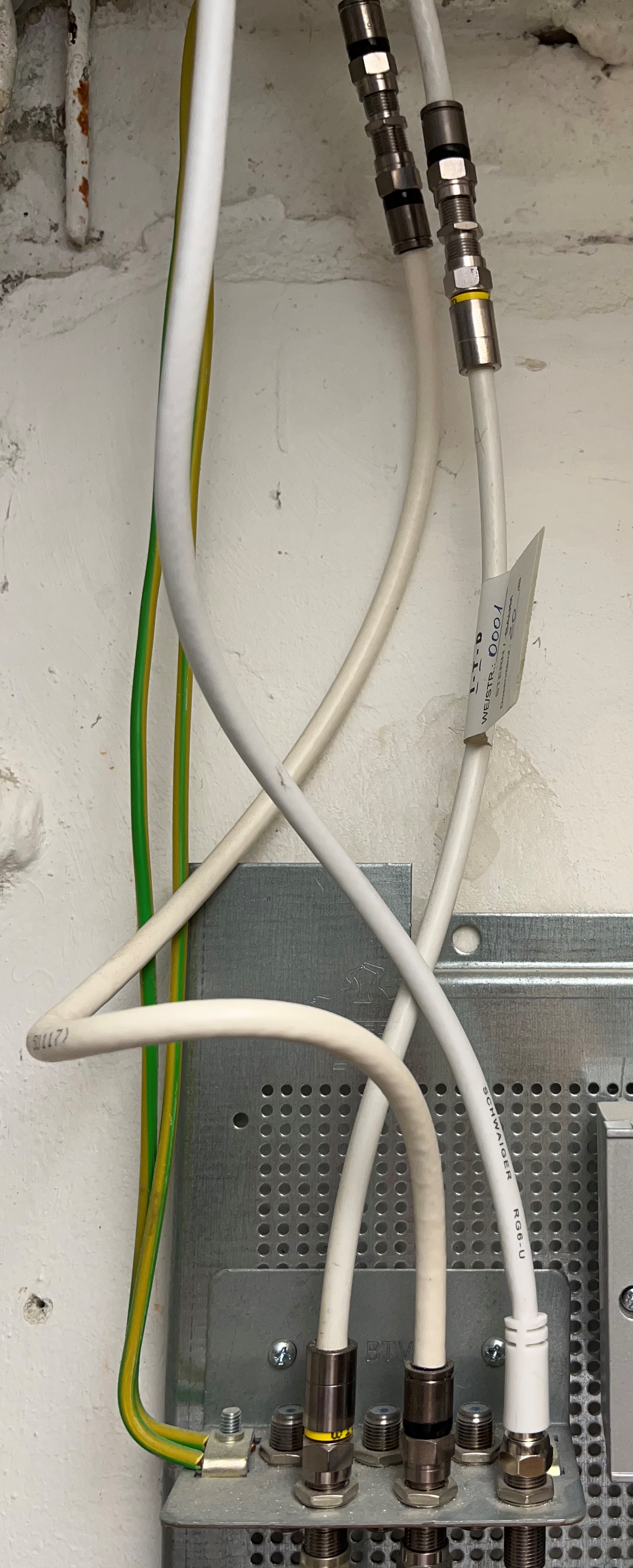

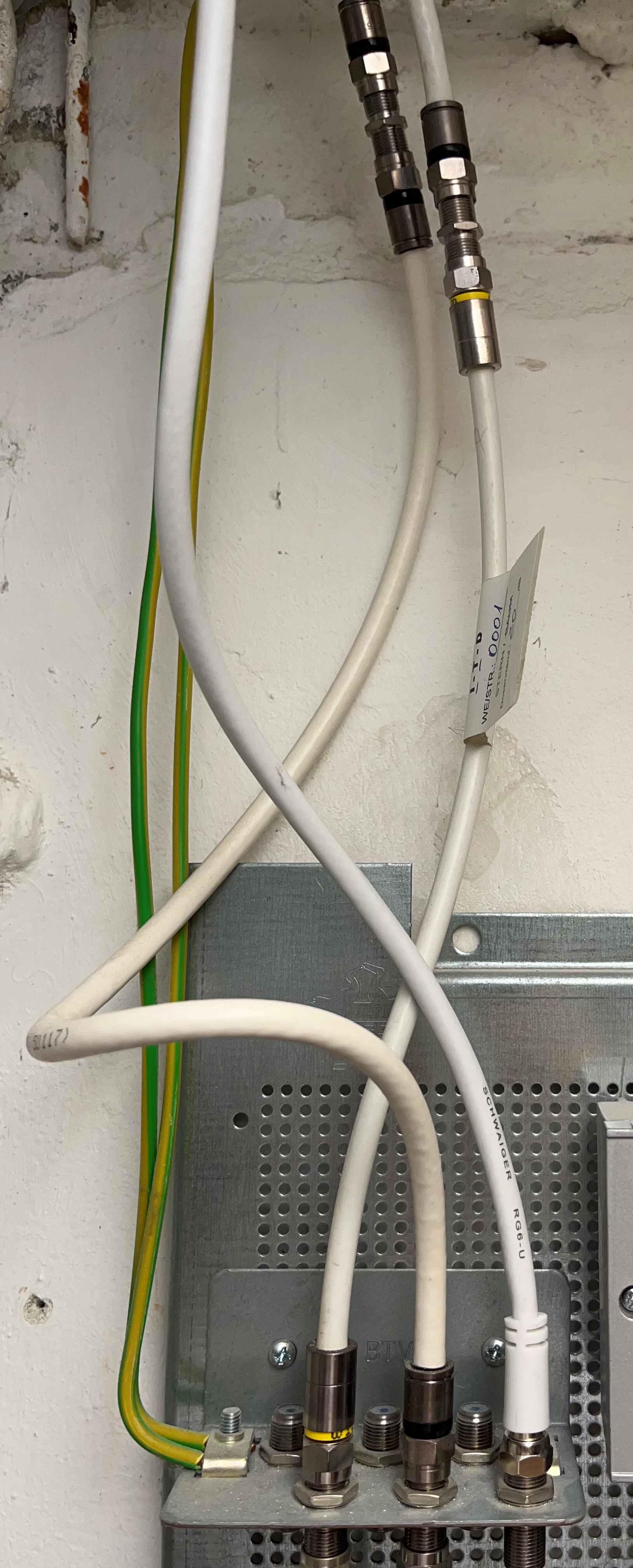

Der neue Standort benötigt 5m Kabel und auf eine Dose würde ich gerne verzichten. Aber dieser Thread lässt mich vermuten, dass es nicht ohne weiteres geht. Ich wollte eigentlich den Out-Ausgang der Verstärkers (1. Bild Kabel in der Mitte) mit dem neuen Kabel verbinden (1. Bild Kabel rechts). Nur - sowohl am Eingang, als auch am Ausgang finden sich Zwischenstücke in den Kabeln, wurde da gestückelt oder haben die auch eine Funktion?

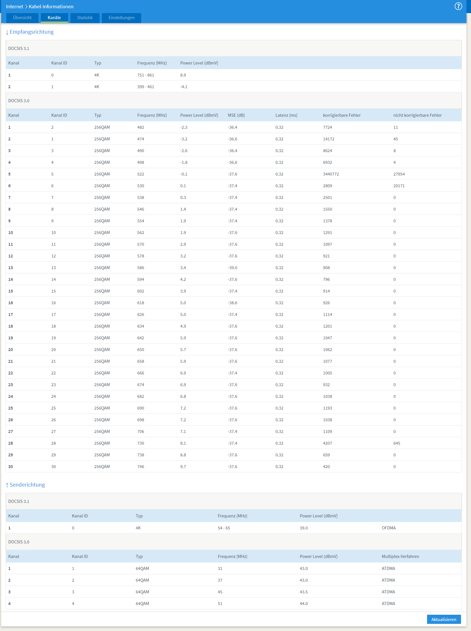

Und - anhand welcher Werte kann man eigentlich feststellen, ob sich eine Veränderung bei der Anschlußart ergibt (zum Guten oder zum Schlechten), die Kabel-Informationen der Fritzbox hab ich mal beigefügt.
Korrekt.
Im Bild Kabel sieht es für mich nur nach F-Verbinder aus. Im Bild Verteiler sehe ich ein Dämpfungsglied (wo in blau BraunTelecom draufsteht, nicht leserlich steht AT-xx, xx ist die Dämpfung). Ist der wirklich am IN-Anschluss des Verstärkers?
Ansonsten müsste man wissen, welche Dose (welche Dämpfung) momentan dran hängt.
Du hast aber auch komische Werte bei Kanal 5, 6 und 28. Hast du Probleme?
Auf dem Zwischenstück steht AT-6 und darunter Attenuator 6dB. Und AT-6 klemmt an OUT.
Dose wurde von Unitymedia installiert, ist die einzige und da ist auch nur die FritzBox dran. Ich habe nur Internet/Telefonie über Kabel, kein Fernsehen.
Äh, einige ;) Aber Internet läuft …
Schade, dann hättest du ne Störung melden und den Techniker nett fragen können :D

Jetzt wäre ich aber neugierig, welche PADs im Verstärker gesteckt sind, dass da nach dem Ausgang noch 6dB weg müssen. Vielleicht hatte der Techniker keinen passenden Verstärker dabei :confused_alt:
Steht auf dem Pegelzettel das Unternehmen drauf, wer das gemacht hat? Die Arbeiten auch ohne von Vodafone beauftragt worden zu sein, wollen dann aber halt dein Geld. Oder ist das eher so ne Lernsache?
Also Störung habe ich ja nicht, die käme ja erst durch meine Änderung.
Ist das hinter der schwarzen Abdeckung, darf ich die öffnen?

Die aktuelle Verkabelung liegt in einem Leerrohr und die Dose sitzt in einem Brüstungskanal. Ich kann auch alles abbauen und am neuen Standort verbauen, aber dann baumeln da halt 5m zusätzliches Kabel rum und es hängt eine Dose rum, wo keine sein müsste.
