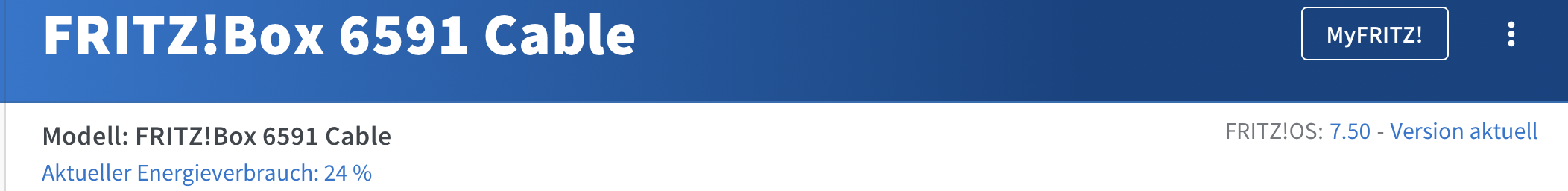

sorry habe eben auch 7.50 bekommen.
Alles gut :) hatte kurz an mir gezweifelt und musste nochmal nachsehen.
Ja nun kommt auch die Router Config in die Backupliste. Ist der letzte White Spot (gewesen) :)
Reaktionen: wesch2000

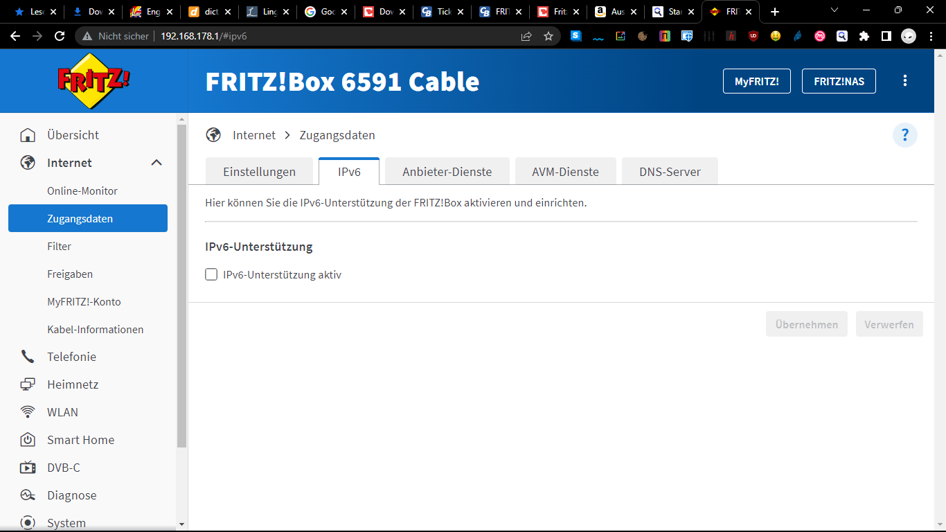

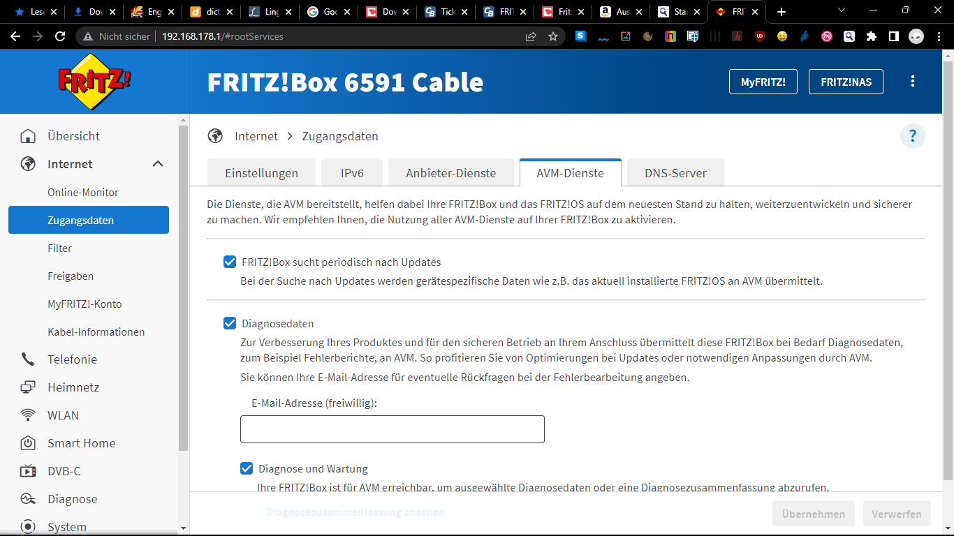

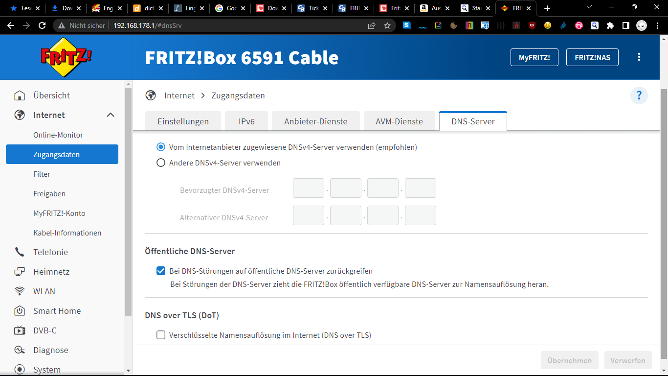

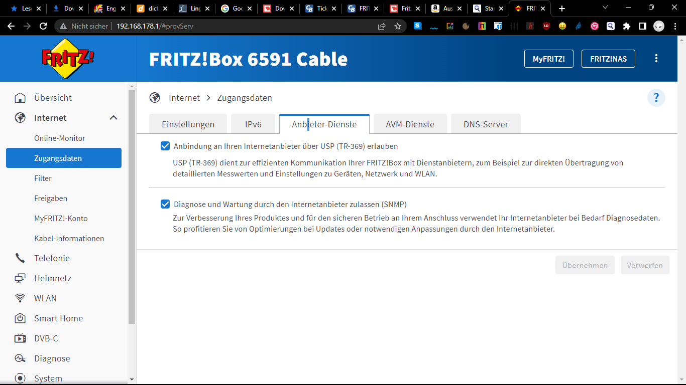

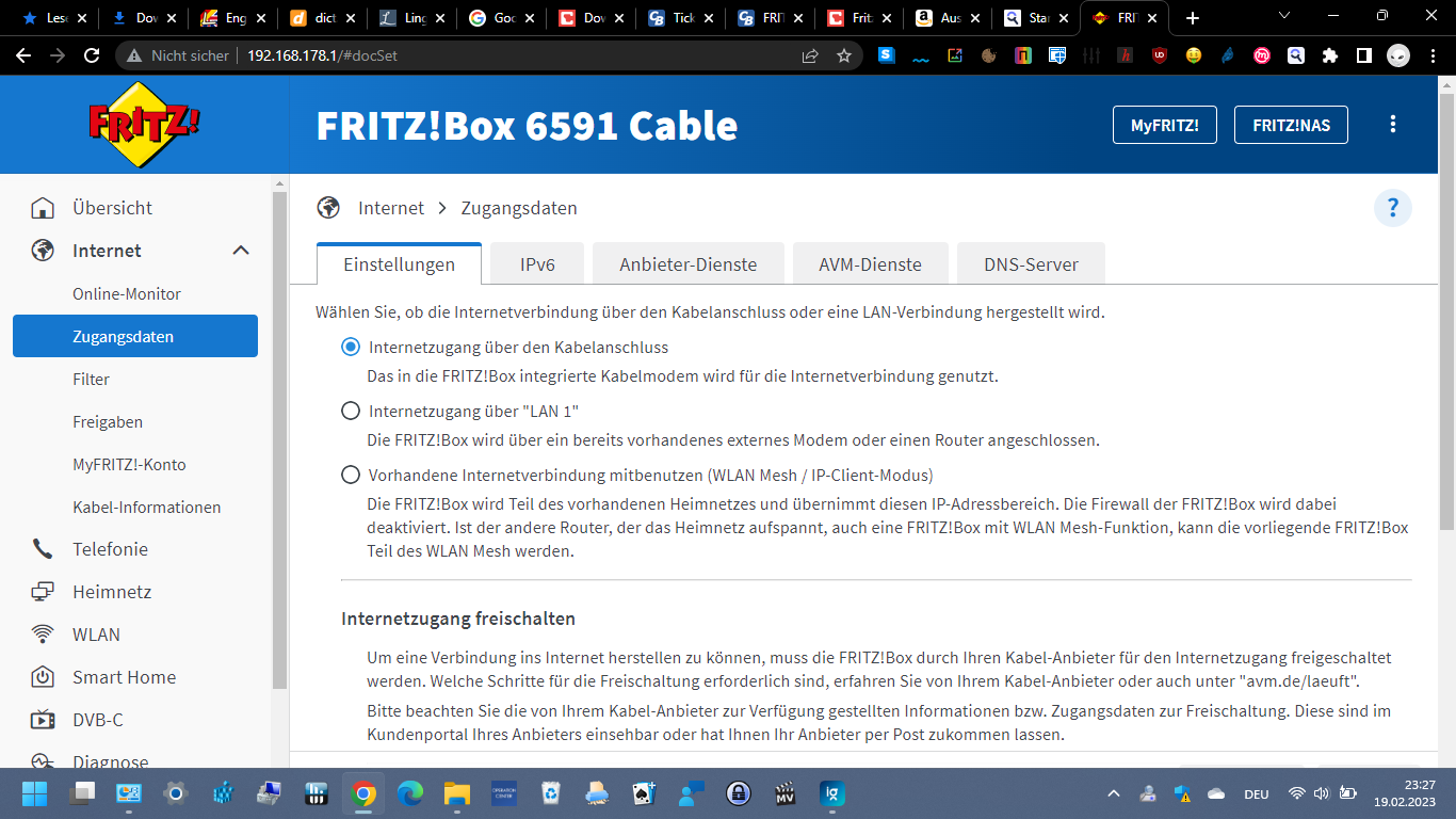

Reaktionen: nucmanni

Das würde ich mal in einem Vodafone-Cable zentrierten Web-Forum gezielt ansprechen. Ohne selbst Vodafone-Cable zu haben, vermute ich jetzt einfach mal, dass Vodafone Deine FRITZ!Box immer wieder fern-konfiguriert. Weil das Deine eigene FRITZ!Box ist, zur Probe die Haken unter „Anbieter-Dienste“ rausmachen. Offtopic: Unter „AVM-Dienste“ würde ich aus Datenschutz ebenfalls alle Haken rausmachen – außer dem ersten Haken (für die Update-Suche).
Die hatte ich auch schon in Verdacht. Ich habe auch deutlich mehr Anbieter Dienste als @wesch2000 zur Auswahl.
Ist bereits so konfiguriert.
