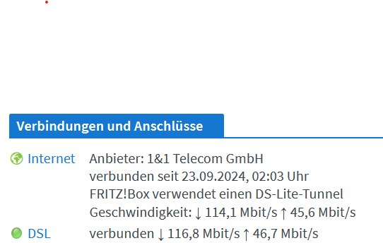

Hallo ihr Lieben,
aktuell habe ich 100MBit geschalten und überlege auf z.B. 250MBit zu gehen.
Die einzige Frage, die sich mir stellt ist, liegt hier überhaupt so viel an?
Kann ich aus den FritzBox Daten schlau werden, oder sind das nur die vom Provider geschalteten Daten?
Gruß
Nudelsuppe

Zeigt dir nur an, was für die Leitung geschaltet ist
Reaktionen: Nudelsuppe
Internet => DSL-Informationen /Reiter: DSL; Eintrag: Leitungskapazität
Reaktionen: IceKillFX57, blastinMot, Engaged und eine weitere Person

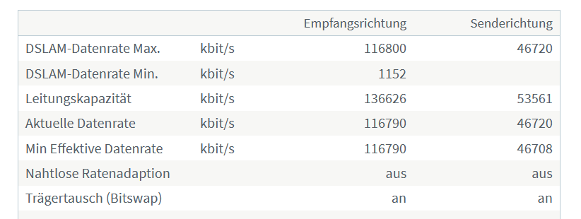

Danke für die Antwort.
Das ist das Ergebnis.
Also bei den Werten würde ich mich wundern, wenn nicht die vollen 292 Mbit/s nach Umschaltung zur Verfügung stehen würden. Das sieht mir nach unter 80 Metern Leitungslänge oder ziemlich dicken Kabeln aus. Über 53 Mbit/s Upload Leitungskapazität schaffen die Wenigsten.
Reaktionen: Nudelsuppe und blastinMot
Zumindest ist das ein 100MBit/s Anschluss mit Vollsync, und zwar sogar so das eine Brutto-Datenrate von 100MBit/s anliegt.
Wenn ein 250MBit/s Anschluss möglich ist, wird sich aber auch die Angabe der Leitungskapazität ändern.
Nur weil da jetzt 136MBit/s steht, heißt das nicht das da nicht mehr geht.
Aktuell wird das bei dir vermutlich ein Anschluss mit Profil 17a sein, also Vectoring mit bis zu 100MBit/s.
Aktuell ist der Anschluss halt für diese 100MBit/s konfiguriert.
Ein 250MBit/s Anschluss wäre Profil 35b, Super-Vectoring mit bis zu 250MBit/s, einem erweiterten Frequenzbereich und höherer Sendeleistung.

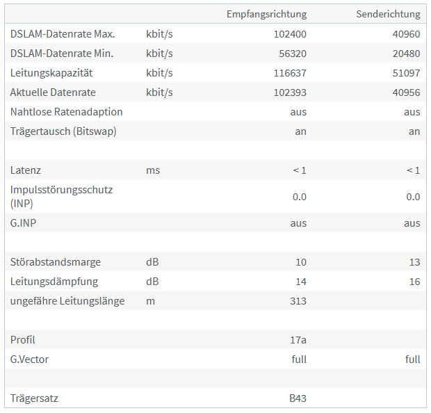

Hier mal zum Vergleich mein Anschluss:
Ist ein regionaler Anbieter und 100MBit/s ist das Maximum was man dort über Kupferleitung bekommen kann.
Glasfaser ist zwar beantragt, aber noch nicht verlegt.
Die Anzeige zeigt nur wie viel geschaltet ist und maximal Anliegen können. Ist aber immer etwas weniger was tatsächlich ankommt. Bei meiner 1gbit Kabel Leitung steht in der fritz box auch 1150mbit. 1088mbit kommt real an. Also ich habe noch nie mehr gesehen. Wenn du 250ger kaufst wird irgendwas mit 275 denke ich dran stehen
das hier wäre auch noch relevant.
Je höher die Störabstandsmarge, desto weniger läuft die Leitung am Anschlag.
Minimum ist ca. 7
10/13 und Syncwerte wie bei KnolleJupp deuten auf eine Leitung mit sehr viel Reserven hin.
