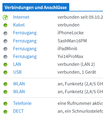

Der Haken bei DECT-Basisstation aktivieren ist raus und DECT ist nicht aktiviert.
Sollte auch ohne Telefoniegerät aktivierbar sein. Funktioniert das?
Dann sollte auf der Hauptseite der grüne Punkt aktiv sein bei DECT!
Hier sollte auch ein grüner Punkt sein, wenn deine Telefoniedaten korrekt eingetragen und registriert worden sind.
Wenn die DECT Basisstation der Fritte funktioniert, zumindest aktiv ist, dann sollte diese auch auf dem C4 als Basisstation angezeigt werden, wenn du danach suchst.
Eine Ergänzung noch, du kannst deine Telefonie auch prüfen (tatsächlich auch telefonieren), wenn du zum Beispiel die FritzApp Fon benutzt.
Bitte beim Prüfen dann auch tatsächlich ein Gespräch aufbauen, wenn nämlich dein Punkt Telefonie nicht grün ist bzw. deine Nummer nicht aktiv ist, dann funktioniert halt kein Gespräch, obwohl ein Telefoniegerät (per DECT, analog, WLAN) mit der Box verbunden ist.

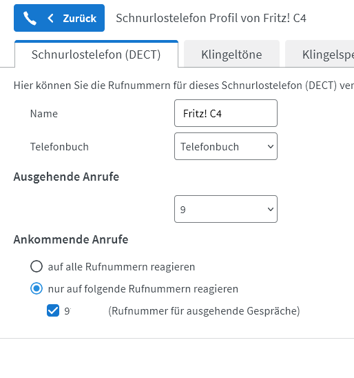

@Paul09
Nur zum besseren Verständnis.
1. Alles was rechst von der Fritzbox steht, musst du selbst einrichten. Also alle deine Telefone mit der Fritzbox anmelden und das Internet per Lan oder W-Lan bestimmen.
2. Alles, was links der Fritzbox steht, wird von deinem Anbieter angemeldet. Die Telefonverbindung wird separat zum Internetanschluss eingerichtet. Hier habe ich ein großes X drauf gemacht, weil laut deiner Fehlermeldung ist diese Verbindung unterbrochen. Bedeutet, selbst wenn du ein Dect Telefon an der Fritzbox angemeldet hast, wird du nicht telefonieren können. Auch nicht, wenn du ein kabelgebundenes Telefon anschließen würdest.
Bei mir sieht es so aus und ich habe vier Rufnummern angemeldet.
Mit meiner eigenen gekauften Fritzbox habe ich dann noch folgende Einstellungen. Wird sich aber bei dir unterscheiden, weil du eine gemietete Box hast.
