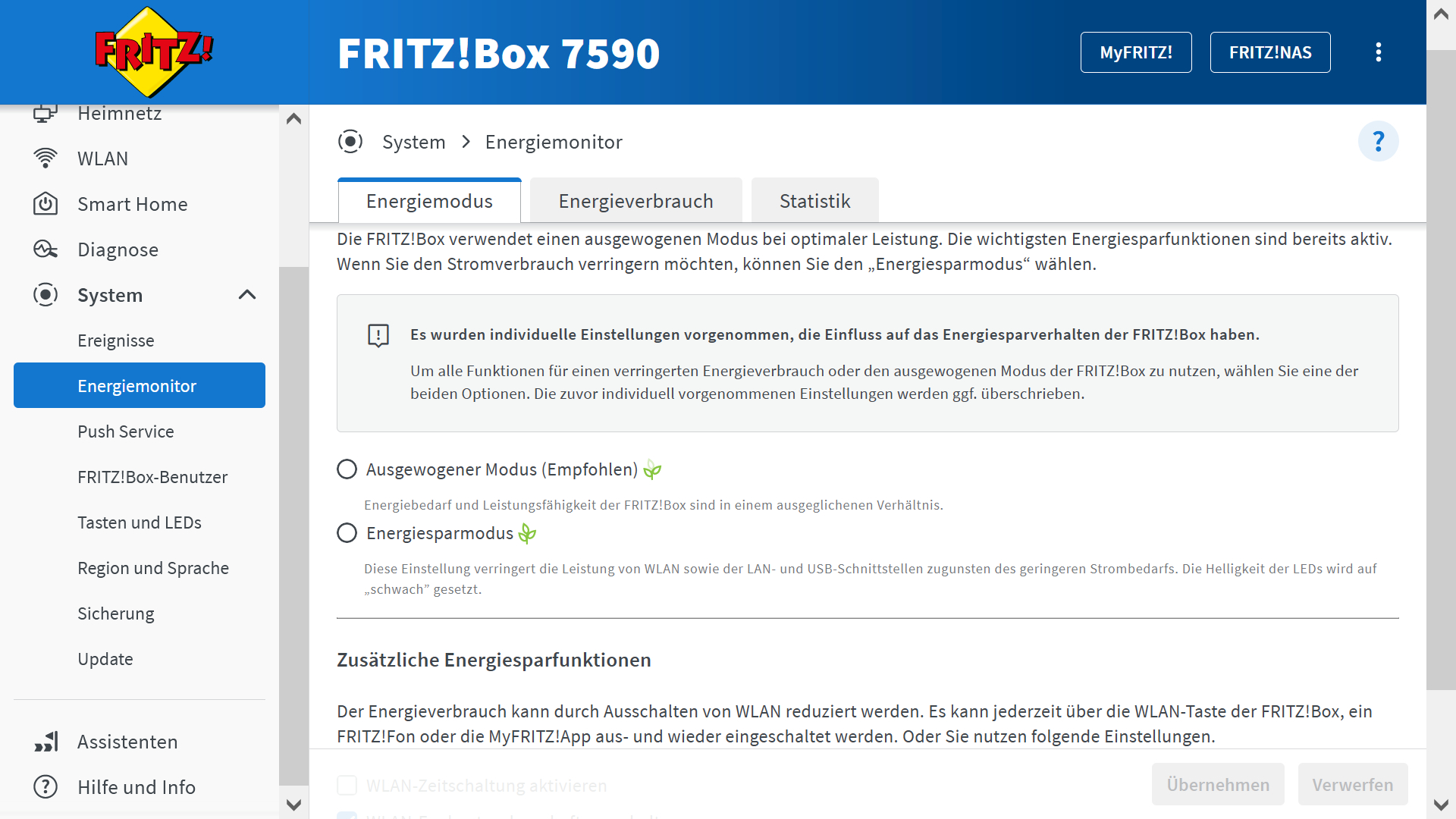

Hallo in die Runde!
Ich habe die Fritz!Box 7590 mit der derzeit aktuellen Fritz!OS Version 7.56 drauf installiert. Als ich das Update auf die aktuelle Version machte lief auch alles soweit gut und besonders gespannt war ich auf den neuen Energiesparmodus. Und dazu hätte ich gleich eine Frage: Die Einstellungen (siehe angehängten Screenshot) kann ich auf den ausgewogenen Modus setzen und auf den anderen Energiesparmodus. Wenn ich mich jetzt für den "Energiesparmodus" entscheide und diesen anklicke (hat dann einen blauen Kreis) und auf "Übernehmen" klicke dann kommt kurz die Ladeschnecke und dann sieht es wieder genauso aus wie auf dem angehängten Screenshot. Sollte es da nicht ein Merkmal geben dass dieser Modus nun wirklich aktiv ist z.B. indem dieser markiert bleibt? Oder ist das richtig so und der wurde übernommen. Mir kommt es so vor als könne ich da nichts ändern?!
Andere Frage: Bei den Sicherheitseinstellungen der Fritz!Box steht dass meine Fritz!Box (so wie es bei mir sein sollte) nicht von außen aus dem Internet erreichbar ist. Auch unter "freigegebenen Ports" (für Spiele etc.) ist nichts eingetragen bzw. kein weiterer freigegeben. Unter "DiagnoseSicherheit" unter den Punkten "Heimnetz/Fritz!Box Dienste" sind eine große Menge an geöffneten Ports aufgelistet (genauer gesagt 46 Ports). Alle sind benannt außer einem, der heißt einfach "unbenannt". Soweit ich mich erinnere hatte ich eine solche Übersicht in der alten Fritz!OS-Version entweder nicht oder es waren weit weniger Ports ... das wäre mir aufgefallen wenn es so viele gewesen wären. Ist das normal bzw. sollte man daran etwas ändern?

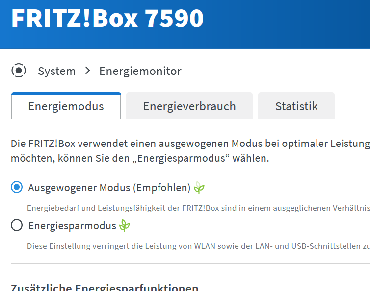

Zum Thema "welcher Entergiesparplan ist aktiv" gebe ich Dir Recht, es sollte erkennbar sein was ausgewählt ist.
Bei mir sieht das aber so aus:
Somit ist bei mir der Radiobutton bei "Ausgewogen..." gesetzt und das ist auch ersichtlich.
Ich habe testweise die Einstellung mehrfach geändert, immer war ersichtlich was ausgwählt wurde.

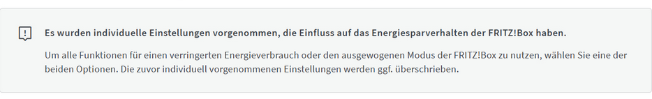

Steht doch im Kasten drüber
Es wurden Einstellungen...
Wenn das jedes Mal kommt dann wird kein anderer Modus übernommen wegen den unbekannten Einstellungen wohl.

Es steht in dem Kasten aber auch drin, dass bei der Auswahl einer der beiden Optionen (Ausgewogen/Energiesparmodus) diese individuellen Einstellungen überschrieben und mit den hinterlegten ersetzt werden. Das scheint beim TE aber nicht zu funktionieren, er hat ja - seinen Angaben nach - einen ausgwählt, übernommen, kurze Bedenkzeit der FB abgewartet und es hat sich nichts verändert.
Da steht ein kleines und wichtiges Wort.
ggf.... Gegebenenfalls...
Dies kann auch bedeuten wenn es nicht möglich ist wegen gewissen Funktionen das es nicht überschrieben wird... Und dann looooop des bösen...

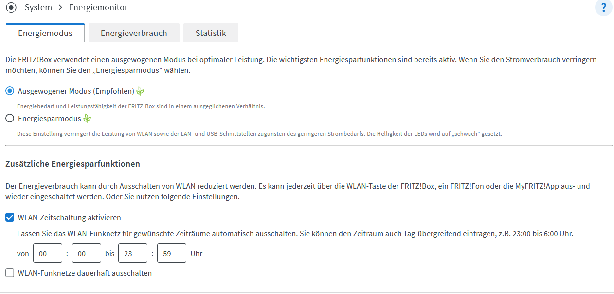

Ist bei mir ganz genau so. Ich hatte die WLAN Zeitschaltung aktiviert und probehalber mal auf "Ausgewogen" und "Übernehmen" geklickt.
Die Zeitschaltung hat er mir rausgeworfen und ansonsten keinen anderen Energiesparplan eingeschaltet.
Und das Beste: Jetzt kann ich meine Zeitschaltung nicht mehr aktivieren.
Es scheint also ein Bug in der Version vorhanden zu sein.
@Nicht die Mama Hast du in den zusätzlichen Energiesparfunktionen den Punkt "WLAN-Funknetze dauerhaft ausschalten" angehakt? Dann funktioniert es auch nicht. Entferne den Haken und dann wird auch die gewünschte Energiesparfunktion angezeigt und das Kästchen verschwindet. Und bei mir wird die Zeitschaltung aktiviert, wenn ich den Haken dort setze.
Sorry, konnte die Tage über keine Rückantwort geben. Aber nun.

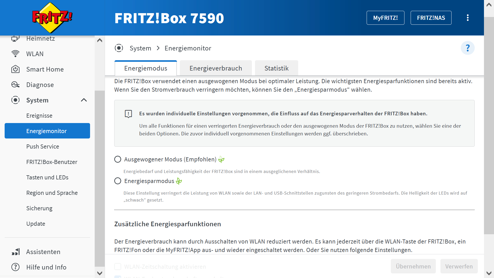

Zum Energiesparplan: Da kann ich machen was ich will, es bleibt genauso wie auf meinem obigen Screenshot. Ob ich nun den ausgewogenen einstelle oder den Energiesparmodus darunter ... der Text bleibt gleich, die Button machen nichts ersichtlich (nichts ausgewählt) und auch die Textbox bleibt dieselbe. Finde ich schade da das ja gerade etwas war was groß mit dem Update angekündigt wurde. Mein Energieverbrauch meiner FritzBox liegt bei 20% (mit LAN-Verbindung).

Habe jetzt gerade mal das "WLAN dauerhaft deaktivieren" abgeschaltet und danach konnte ich auch den Energiesparmodus einsehen (also dass da ein blauer Punkt aktiv war vor dem was gerade gewählt ist). Aber dann springt mein WLAN sofort an und das brauche ich ja gar nicht. Sobald ich es wieder manuell abschalte ist es wie auf meinem obigen Screenshot. Soll das so sein? Man kann den Energiesparmodus also nur mit aktivem WLAN einschalten/nutzen?
Nein, Du kannst den Energiesparmodus nutzen (aktivieren), und danach einzelne Einstellungen verändern (WLAN aus, LAN-Ports zurück auf 1 Gbit, usw.). Nur wird Dir nach diesen einzelnen Modifikationen eben nicht mehr der Energiesparmodus durch die Punktmarkierung als vollständig aktiviert angezeigt, sondern stattdessen diese Info:
Im Text darunter steht dementsprechend auch:
Um alle Funktionen für einen verringerten Energieverbrauch [...] zu nutzen, wählen Sie ein der beiden Optionen.
Bedeutet: Durch Deine individuellen Anpassungen, die Du nach dem Aktivieren des Energiesparmodus durchgeführt hast, nutzt Du halt ggf. nur noch Teile des Energiesparmodus.
