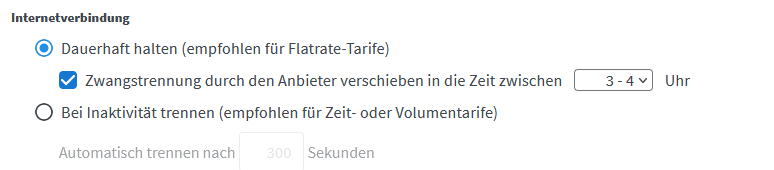

Tanzmusikus schrieb:
@ FRITZ!

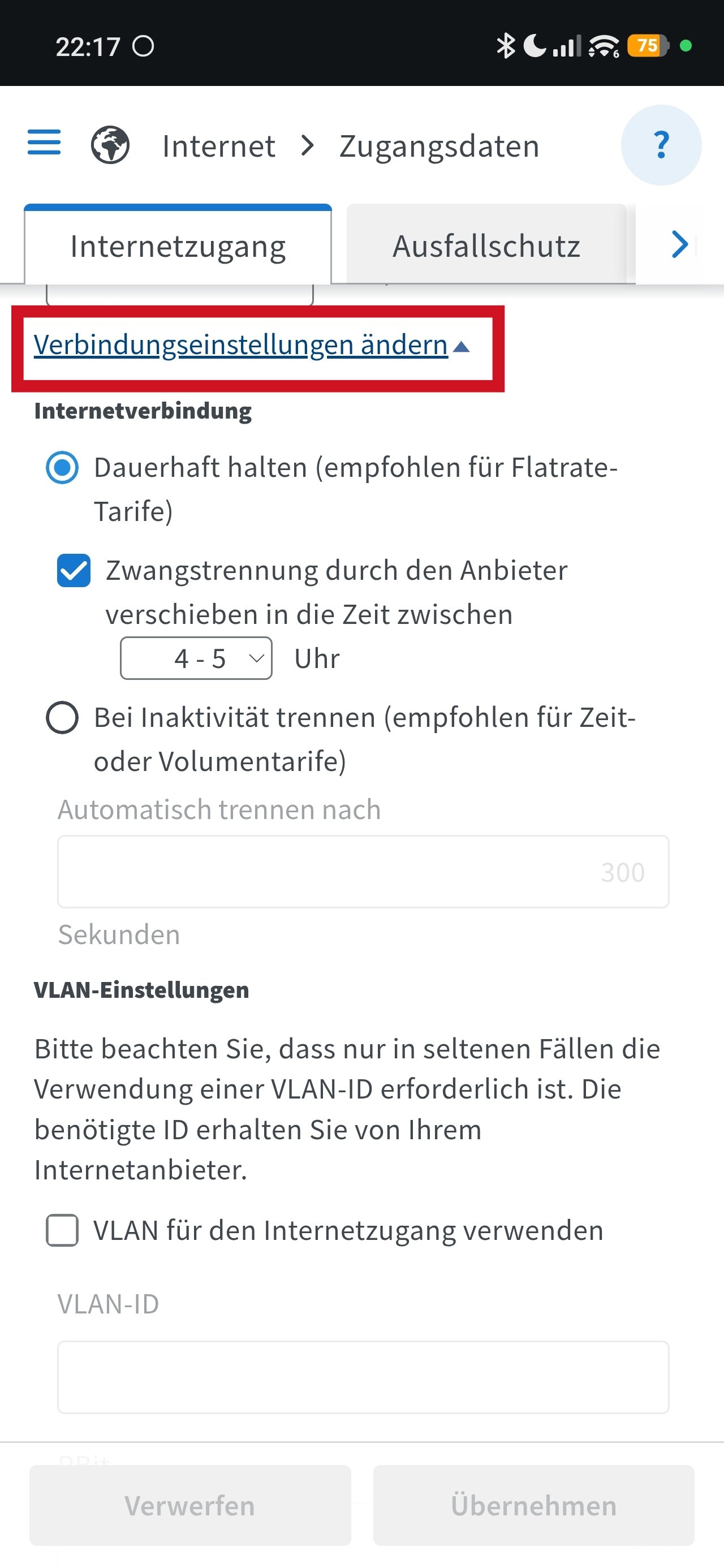

Ich wünsche mir die manuelle Einstellung der Zwangstrennung zurück!
Das ist echt blöd, wenn man am Tage ca. 5 min auf den Resync warten muss, weil beim letzten Stromausfall im Ort oder bei einem Umbau zu genau solchen Tageszeiten die Zwangtrennung automatisch von der FritzBox gesetzt wird.
Gibt es doch noch?
Oder meinst du was anderes?
Zu dem (Aussage der Telekom) kann es zu Problemen führen wenn man an einigen Anschlüssen eine Manuelle Zwangstrennung macht.
Hatte das immer so eingestellt das die fritzbox das macht.
Bis die Telekom mir gesagt hat ich soll das abstellen weil sonst immer wieder meine Leitung runter regelt und eine Störung Meldet.
Aktuell bin ich bei O² da trennt sich die Leitung alle 24h, da es aber nicht mitten am Tag passiert habe ich es wieder eingestellt.

WetMar schrieb:
Gibt es doch noch?
Ja, gibt es noch. Vorausgesetzt der Provider verwendet PPPoE und nicht IPoE bzw. DHCP. Denn ein PPPoE-Reconnect ist verständlicherweise nur dann möglich, wenn auch PPPoE zum Einsatz kommt…
Diese Aussage ist Unsinn. Hierbei wurde mal wieder (wie so oft) ein DSL-Resync mit einem PPPoE-Reconnect verwechselt!
Problematisch für das DLM (Dynamic Line Management), welches ggf. bei zu häufigen DSL-Resyncs drosselnd eingreift um die Leitung zu "stabilisieren", sind DSL-Resync aber nicht PPPPoE-Reconnects!
Und bei der Einstellung "Zwangstrennung verschieben" wird ausschließlich die PPPoE-Verbindung getrennt und wieder aufgebaut aber nicht die DSL-Verbindung! Von daher ist diese Einstellung gefahrlos und kann bei Wunsch aktiviert belieben, ohne irgendwelche negativen Einflüsse durch das DLM befürchten zu müssen.

WetMar schrieb:
Gibt es doch noch?
Nein. Sehe ich auch nicht in deinem Screenshot.
Ich kann dort nicht manuell einstellen, wann die Trennung sowie Neuverbindung automatisch geschieht.
Früher konnte man manuell einstellen, wann die 24-stündige Trennung geschiet.
Z.B. war da wohl 3:00 Uhr nachts o.s. der Standard von den FritzBoxen.
Ich möchte aber nicht bis 3 Uhr nachts warten bzw. mich wecken (lassen), um diese Trennung jedes Mal erneut zu wiederholen, wenn ein Stromausfall oder eine Veränderung an den Einstellungen der FritzBox dies nötig macht.

@WetMar
Konnte den Anhang vorhin nicht aufrufen.
Genau diese Einstellung vermisse ich. Liegt dann wohl am Wechsel von der 7590 auf die 7530 AX.

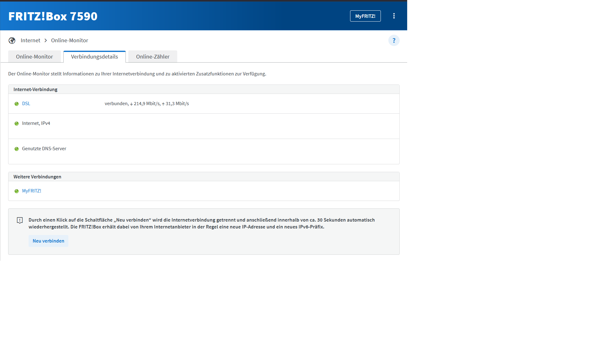

Oder nutzt du noch eine ältere Firmware-Version mit deiner 7590?
@Tanzmusikus
Habe FRITZ!Box 7590 mit FRITZ!OS-Version 8.25
(Halte die box so aktuell es geht nur von der Labor Versionen Lasse ich die Finger )
Verbindungstyp: VDSL2 35b G.Vector (ITU G.993.5) habe ich auch mit
DSLAM-Datenrate Max. kbit/s 292032 - Empfangsrichtung // 46720 - Senderichtung
Wie gesagt die Telekom Hotline meinte zu mir, wenn man die Zwangstrennung macht, das es so war das meine Leitung bis zum Minimum runter gesetzt wurde. Es musste von der Technik ein Line Reset gemacht werden oder wie das heißt. Dann lag wieder die volle Leitung an. Ob das stimmt kann ich nicht bestätigen. Können einem ja alles erzählen.
Müsste da auch ewig ausholen wie das war 😅

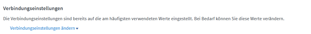

Und kann sein wie @Engaged schreibt man muss auf das Blaue klicken "Verbindungseinstellungen ändern"

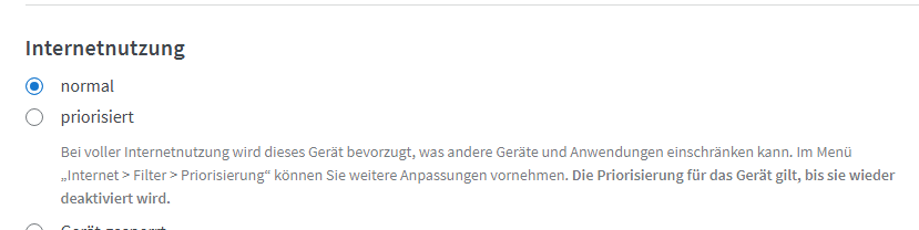

Und warum sollte man einen Fernseher auch niedriger priorisieren, das muss mindestens auf Normal bleiben, wer gräbt sich schon den Stream von Netflix und Co ab?
Und wenn du meinst es hilft dir beim gaming, dann mach doch priorisierung erhöht bei der Konsole, aber auf jeden Fall nicht echtzeit, mit echtzeit spielt man nicht.
