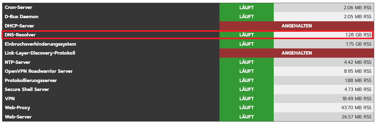

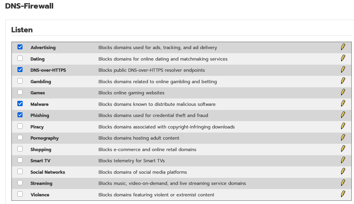

Ich frage mich, wie groß die Filterlisten in der FritzBox überhaupt sein können. Der knot DNS-Resolver in IPFire verbraucht fast 1,3GB an RAM.
und ich hab nichtmal alle Kategorien aktiviert...
