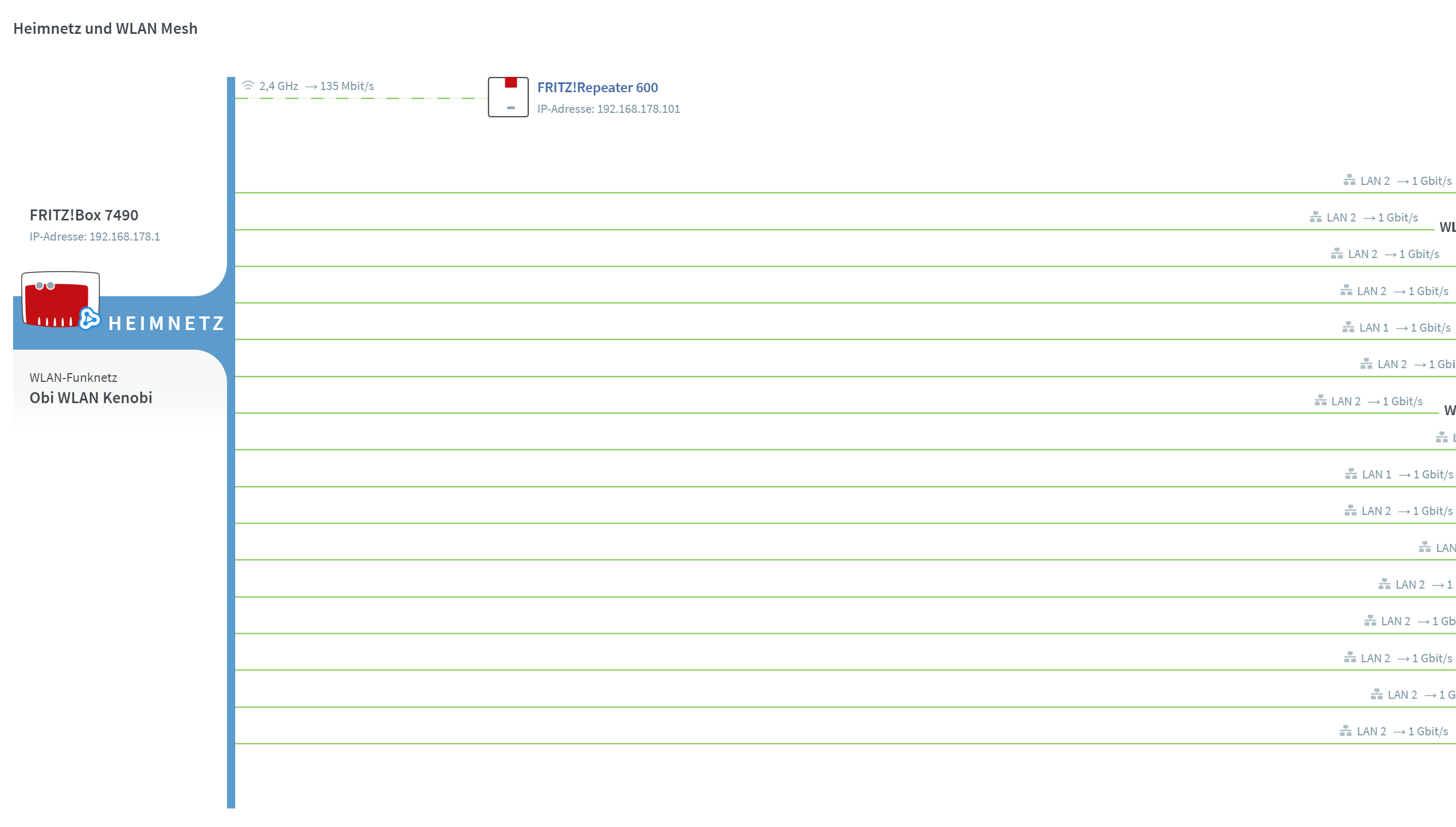

Zeig doch mal die Heimnetz-Übersicht der FB.​
Der Repeater hängt auf der 192.168.178.101.
2 x Ubiquiti UAP-AC-Lite die an einem POE Switch hängen und der wiederum hängt an der FB.
FB macht das DHCP.
Über die 192.168.178.101 erreiche ich den Repeater ja auch, aber nur wenn ich den genau an das WLAN von der FB hänge. Nicht aber wenn ich auf einen AP wechsle.
Habe nun auch den Repeater an die 192.168.178.2 gehangen. Mit aktiviertem WLAN der FB geht es wieder. Aber wenn ich das WLAN auf den AP ändere bleibt das Problem bestehen.
