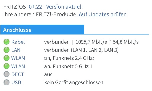

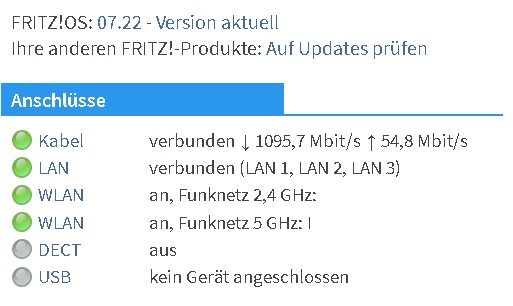

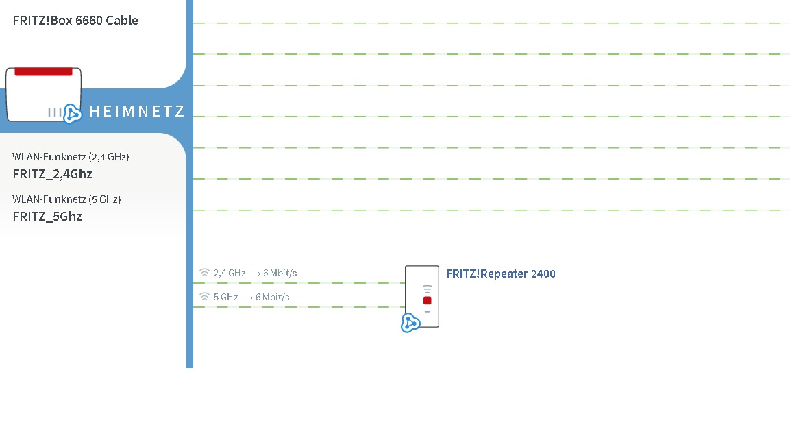

Hab seit heute die Fritzbox 6660
und benutze diese mit einen Fritz R 2400
aber die Werte sehen irgendwie komisch aus ( siehe Bild )
Der Repeater ist viel zu weit weg?
6mbit/s können da ja kaum das Maximum sein, oder der ist wirklich irgendwo im Schornstein.
Tja, das ist immer si eine Sache mit dem "sollte". Warum denkst du sollte das so sein? Es kommt ja letztendlich auf die örtlichen Gegebenheiten an, wie gut die drahtlose Verbindung bei dir daheim ist. Entfernung, Wände, Etagen, diverse Störquellen, alles zählt dazu.
Da es sich, so wie ich das in der Produktbeschreibung erkennen kann, zudem noch um einen Dualband Repeater handelt, halbiert sich demnach sowieso die Bandbreite auf der Strecke zusätzlich. Sowohl für 2.4Ghz als auch für 5Ghz, da kein eigener Rückkanal vorhanden ist.

Diese komischen Anzeigen hatte ich auch mal im Mesh (7590 + Rep 300 + Rep 2400 + 7490). Hat sich nach dem Update auf 7.27 vollkommen behoben...
Ansonsten mal den Slave neustarten und danach direkt den Master.

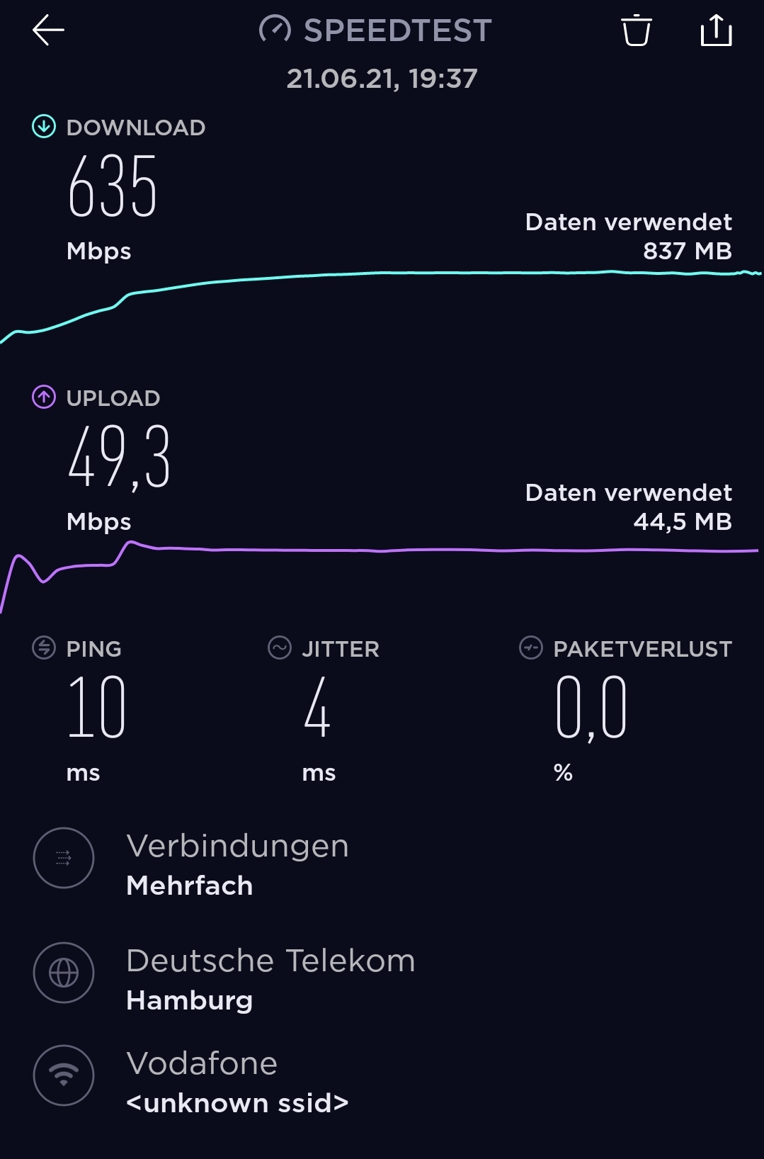

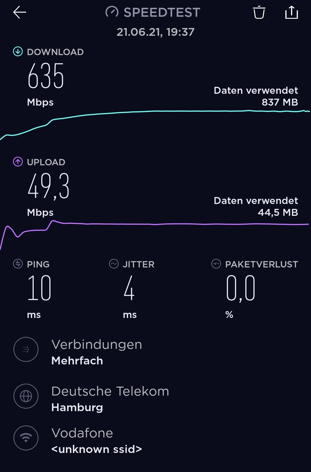

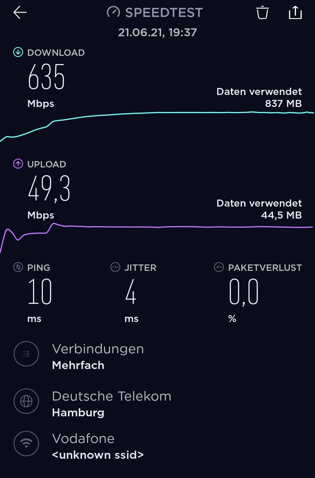

Sieht mit Android ohne Repeater (stinknormale 7590) so aus:
Screenshot_20210621-193824_Speedtest.jpg​
Wie sieht das bei dir aus wenn du in Safari auf fast.com gehst, den ersten abwartest und dann unten bei "Verbindungen" überall 20 einträgst? Was passiert wenn du den Repeater einfach mal abziehst? Auch mal getestet? Vielleicht kommt auch einfach dein Iphone nicht mit. Die Frage wozu der Repeater gut sein soll stellt sich nach wie vor, zumal du ja auch sagst, dass dort nicht einmal eine Wand dazwischen ist.
