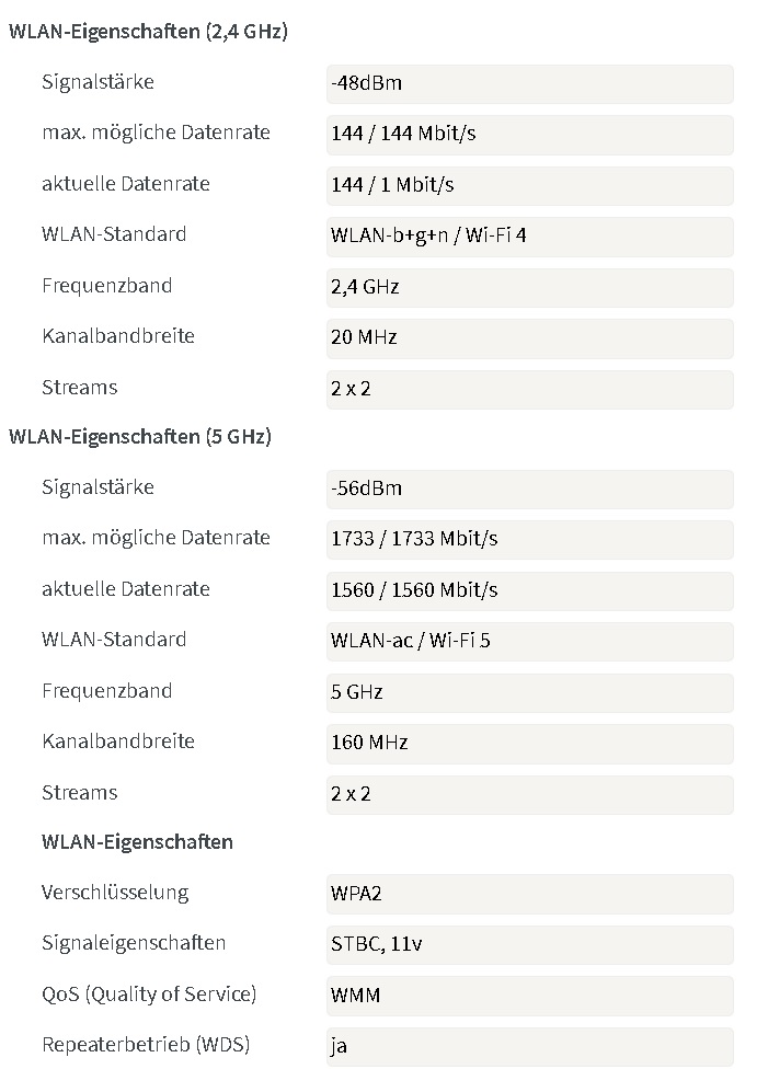

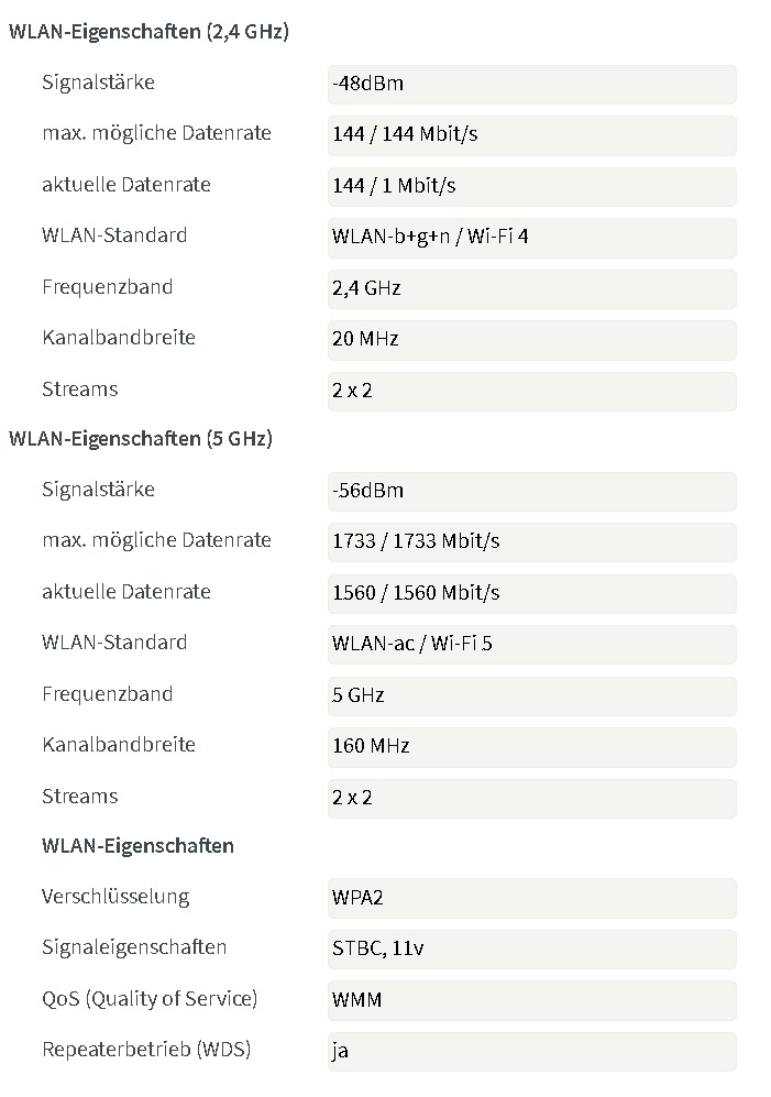

Bitte Mal aus der FRITZ!Box die detaillierten Verbindungsinformationen des Repeater hier hochladen.
was genau ? weis nicht was du jetzt genau willst

Diese Ansicht damit man auch mal brauchbare Informationen zur Signalqualität hat.
Dann sollte das auch flotter klappen, vielleicht wirklich mal mit einem Wifi5 Gerät statt mit einem "ax"-fähigen Iphone testen. Denn nur weil es Wifi6 kann heißt das noch lange nicht, dass es 5 beherrscht. Die Kanalbreite sieht aber gut aus, wie genau sieht das bei deinem Iphone aus? 2x2/4x4-5/6? Hast du da bspw. nur 2*2 und 80mhz kann es eben kein breiteres Band nutzen, da wäre es aber. :)

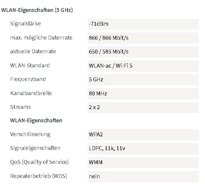

Der Repeater ist in der Tat sehr flott mit der FRITZ!Box verbunden. Kannst du die gleiche Ansicht ebenfalls noch mal vom iPhone hochladen wenn es sich am Teststandtort befinden. Dort sollten theoretisch ja deutlich schlechtere Werte angezeigt werden.
hier sind die Iphone Werte
bekomme aber nur zwischen 170 und 220 Mbit mit dem Iphone rein.
finde das sehr wenig für ein 5 GHz Wlan

Der FRITZ!Repeater 2400 ist von der Leistung her ein gutes Gerät und wird nur von wenigen, teureren Geräten überboten. Dass er dir nicht gerecht wird liegt an deinen sehr hohen Anforderungen und der Tatsache dass das iPhone nur 80 MHz Kanalbreite bei 2 Antennen unterstützt. Ein Client mit 160 MHz oder 4 Antennen würde an dem Repeater deutlich schneller arbeiten.
Für höhere Geschwindigkeiten legst du entweder ein Kabel bis zum FRITZ!Repeater 2400 damit dieser als Access Point arbeitet und so die 50% Halbierung entfällt oder du kaufst einen FRITZ!Repeater 6000 mit zwei 5 GHz Funkmodulen und WiFi 6.
