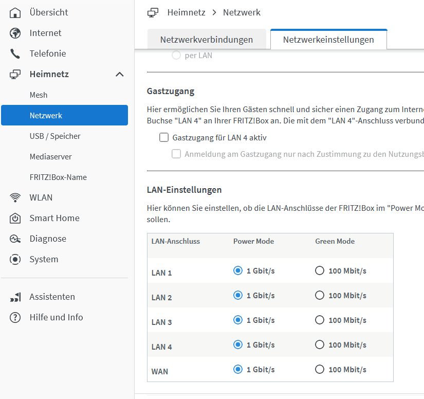

Prüfe bitte mal, wie in Beitrag #6 erwähnt, ob dein Router auch auf 1 Gbit steht,
Im Router hätte ich keine Option gefunden um zwischen 100/1000 Mbit umzuschalten. Außerdem wenn man beim Router die Selbstanalyse durchführt, schreibt er dass was am Ethernetkabel nicht stimmt.
Habe noch den Laptop direkt am Router angesteckt und erhalte dann auf allen 4 Ports 1 Gbit

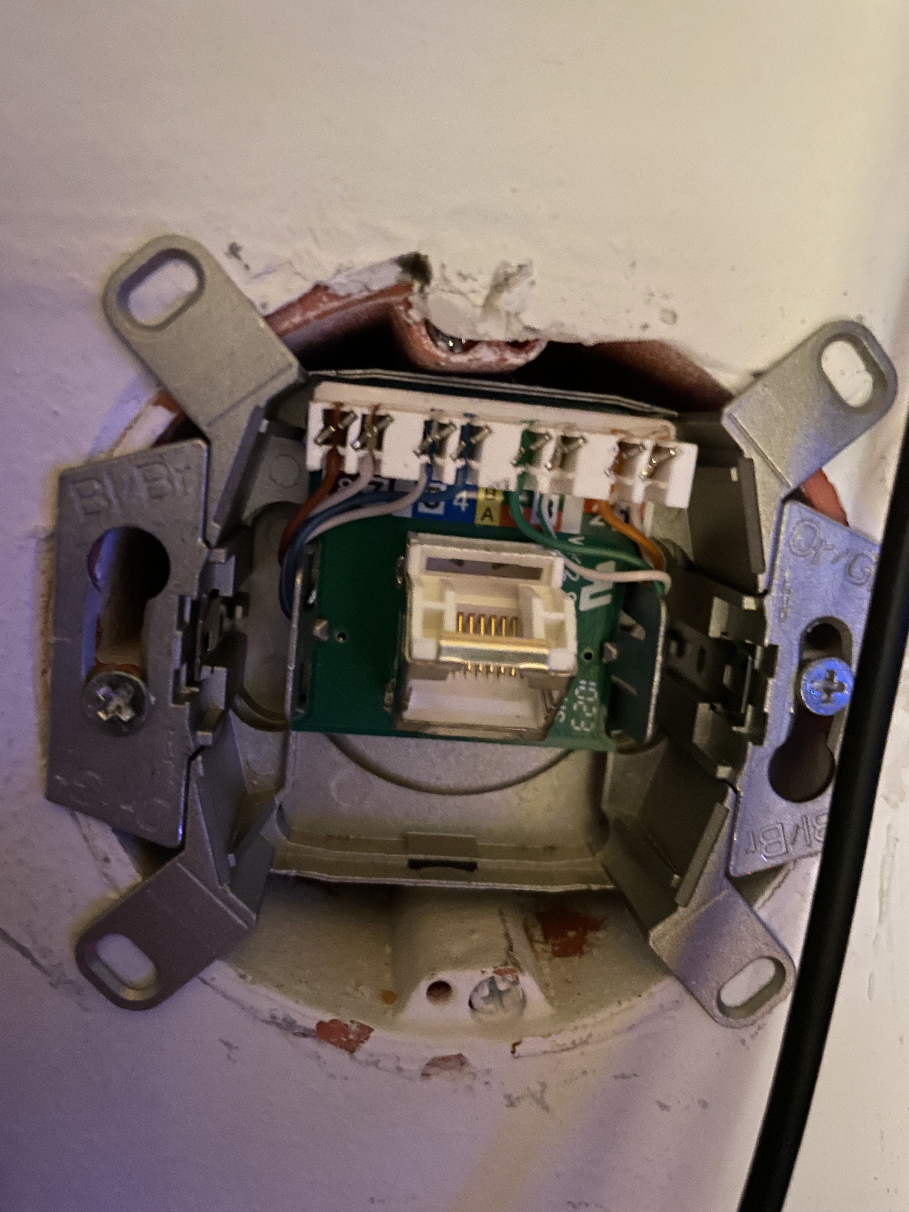

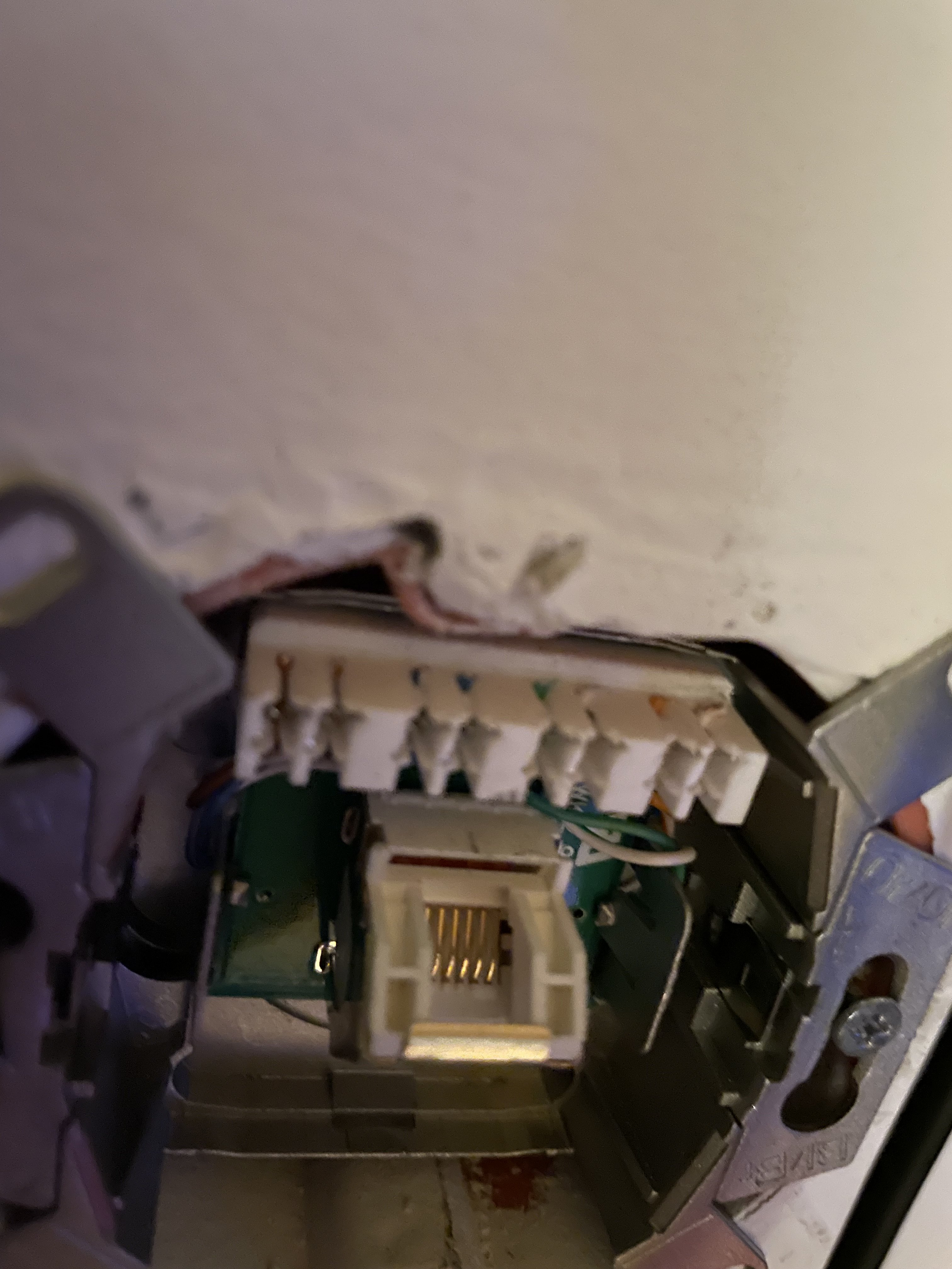

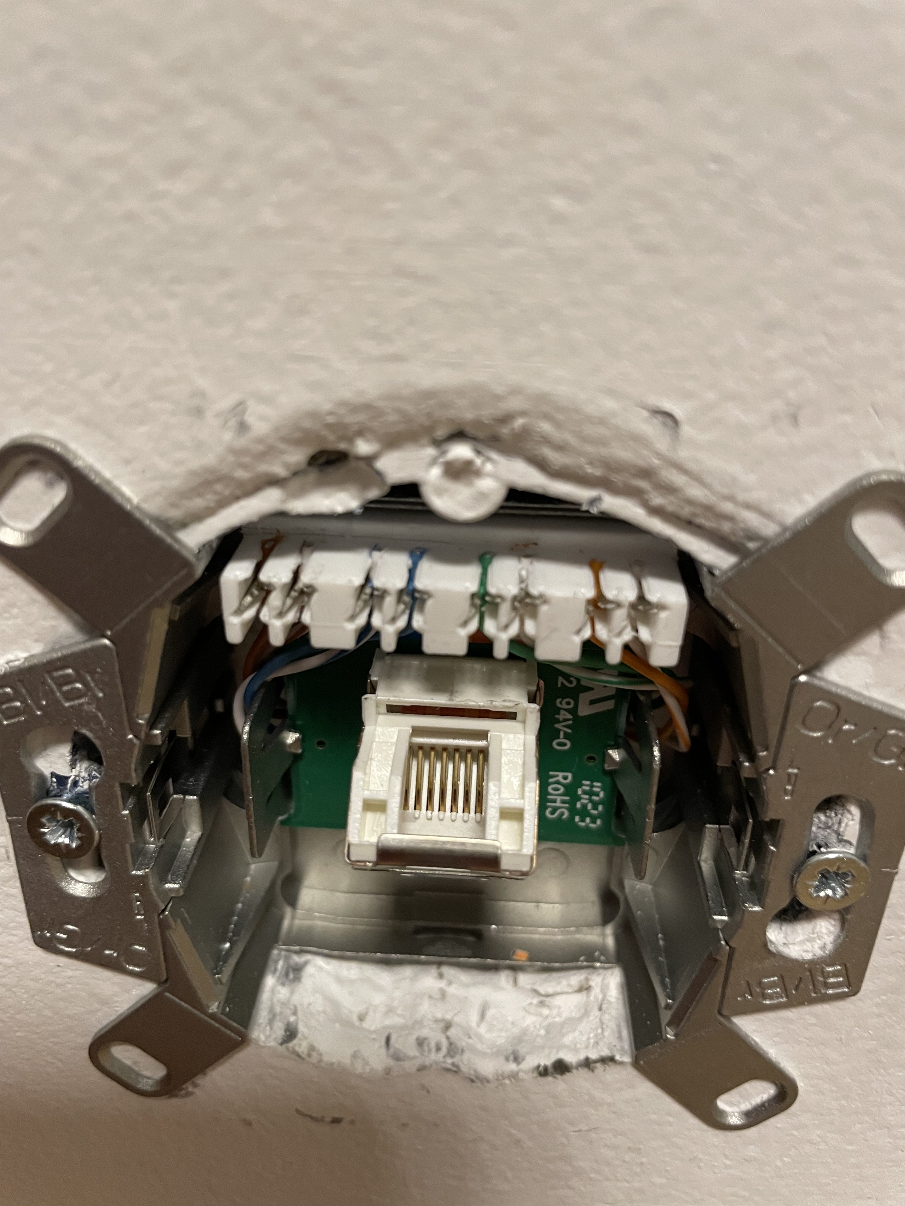

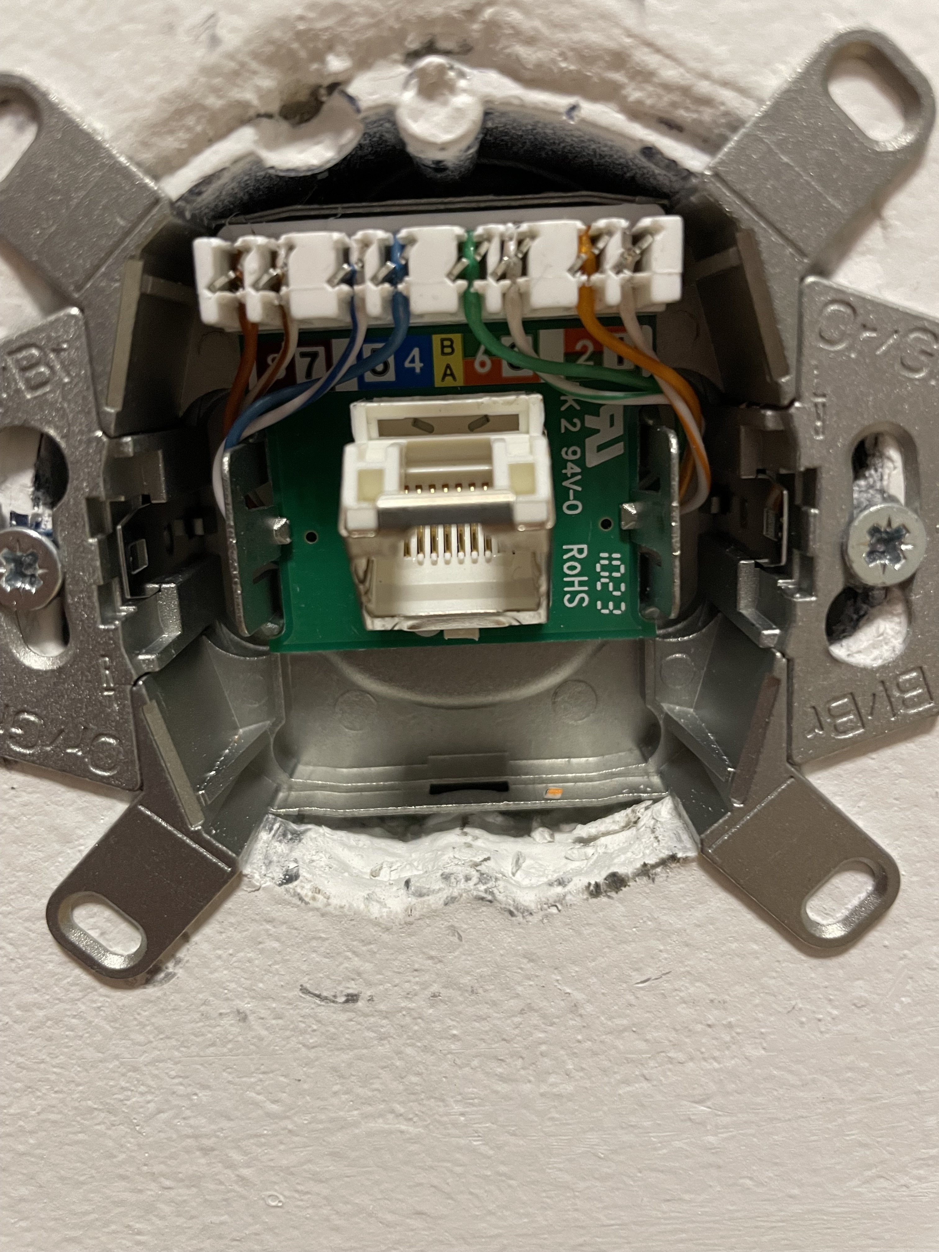

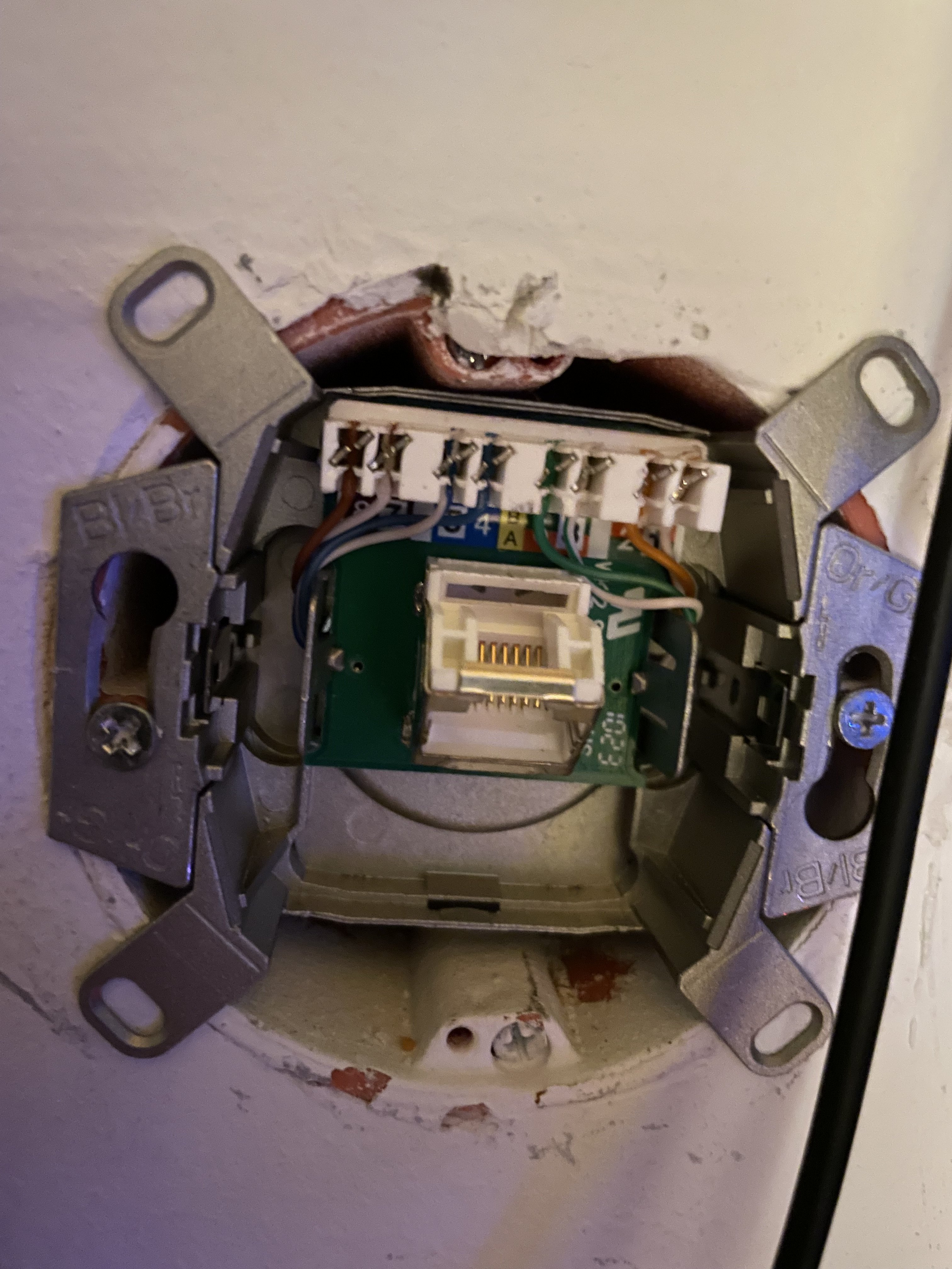

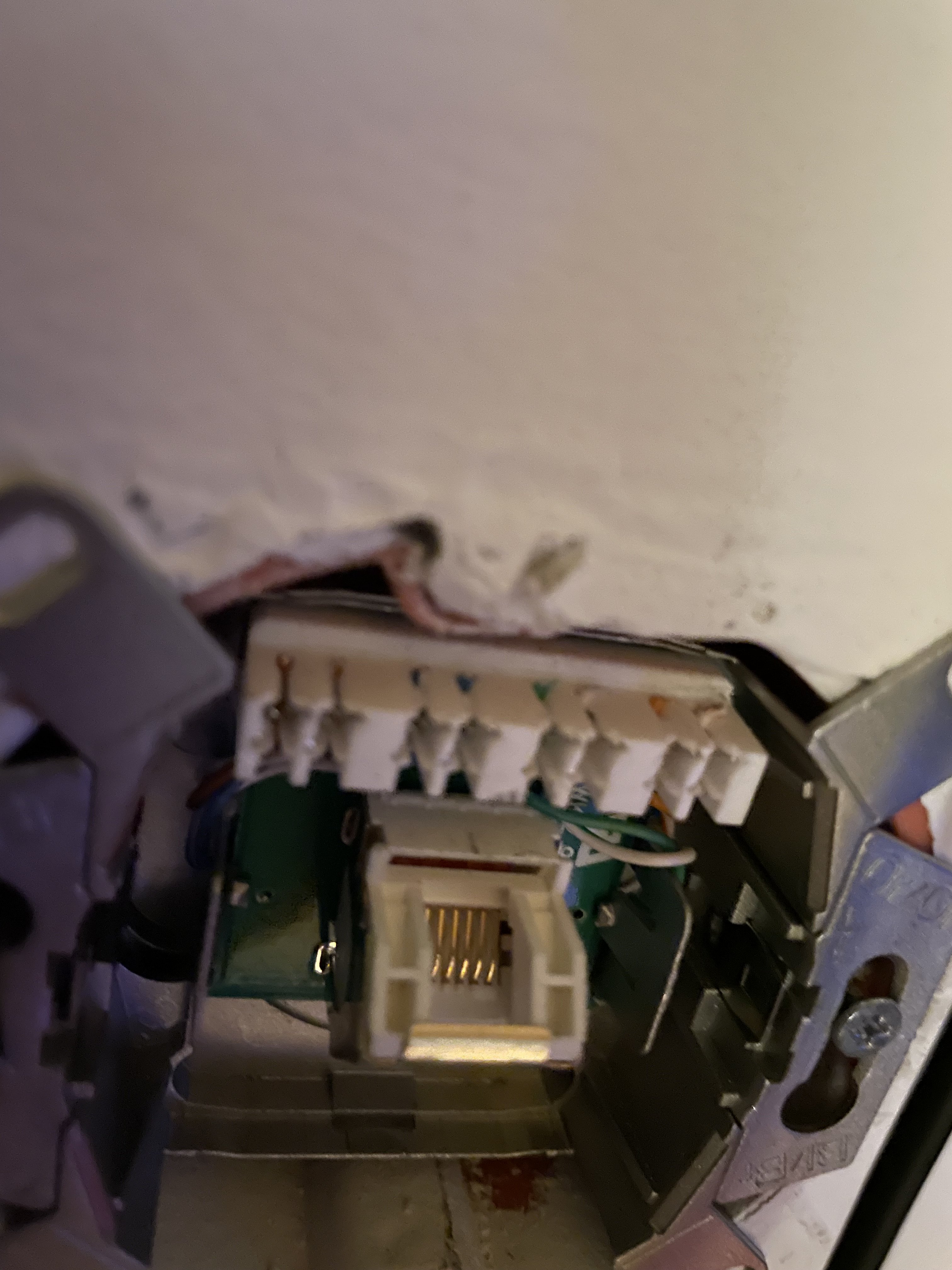

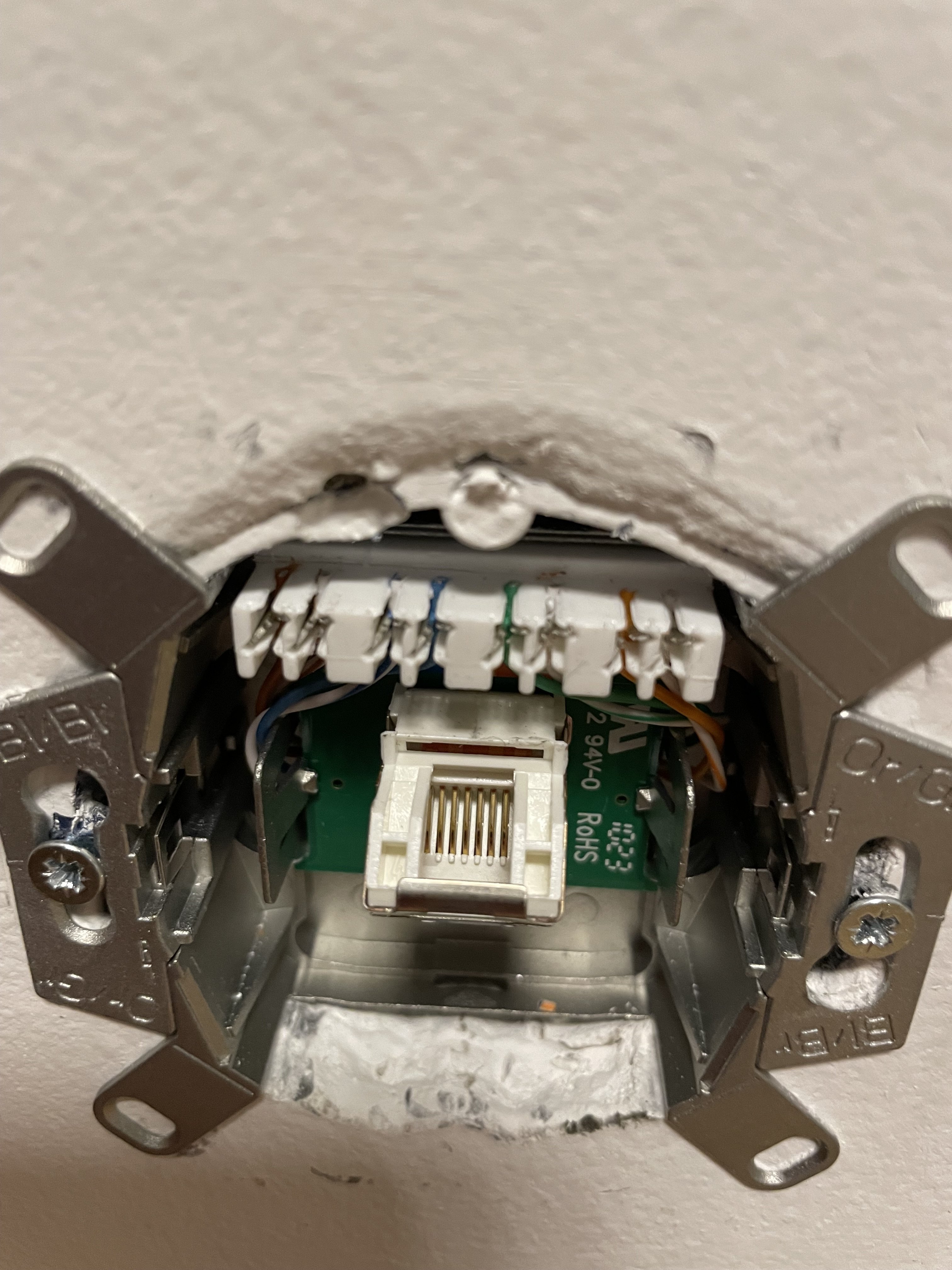

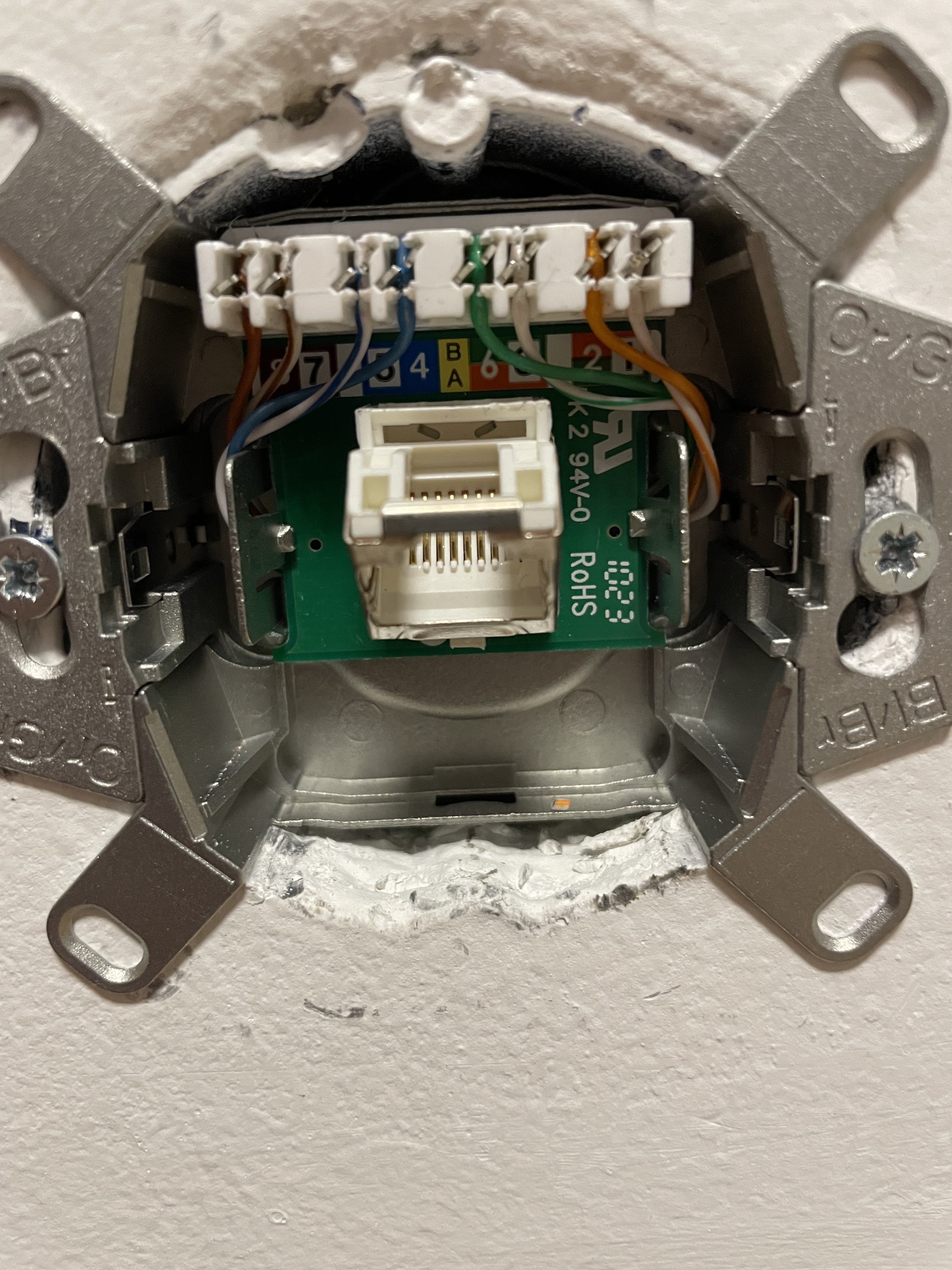

Habe jetzt mit dem Auflegewerkzeug alle Adern nochmal nachgepresst, leider noch immer nur 100 Mbit. Abei habe ich 2 Fotos je Dose gemacht.
Die Lankabel Rolle lag halt seit 10 Jahren in der Garage - vor 10 Jahren hab ich mit der Rolle ein ganzes Haus mit 15 Anschlüssen gemacht und dort geht heute noch überall Gbit.
Habt ihr noch Ideen? Kabel geknickt?

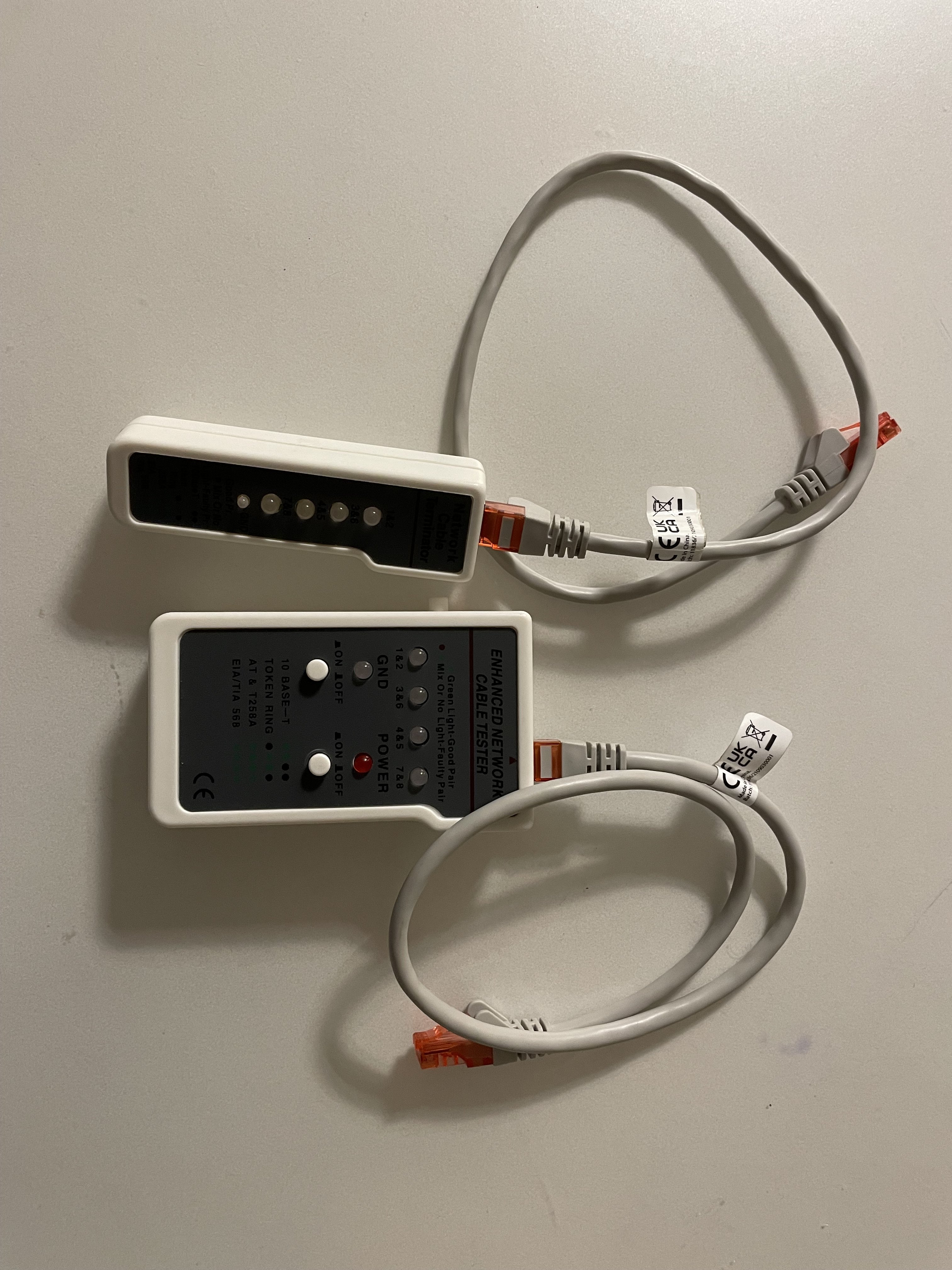

Hier ein Foto vom Tester. Wenn ich beide Geräte an je 1 Dose abstecke, laufen alle Zahlen in der richtigen Reihenfolge gleichzeitig durch (dh zuerst 1/2, dann 3/4, dann 5/6, dann 7/8). Dabei blinkt am großen Gerät durchgehend das rote Power Led.

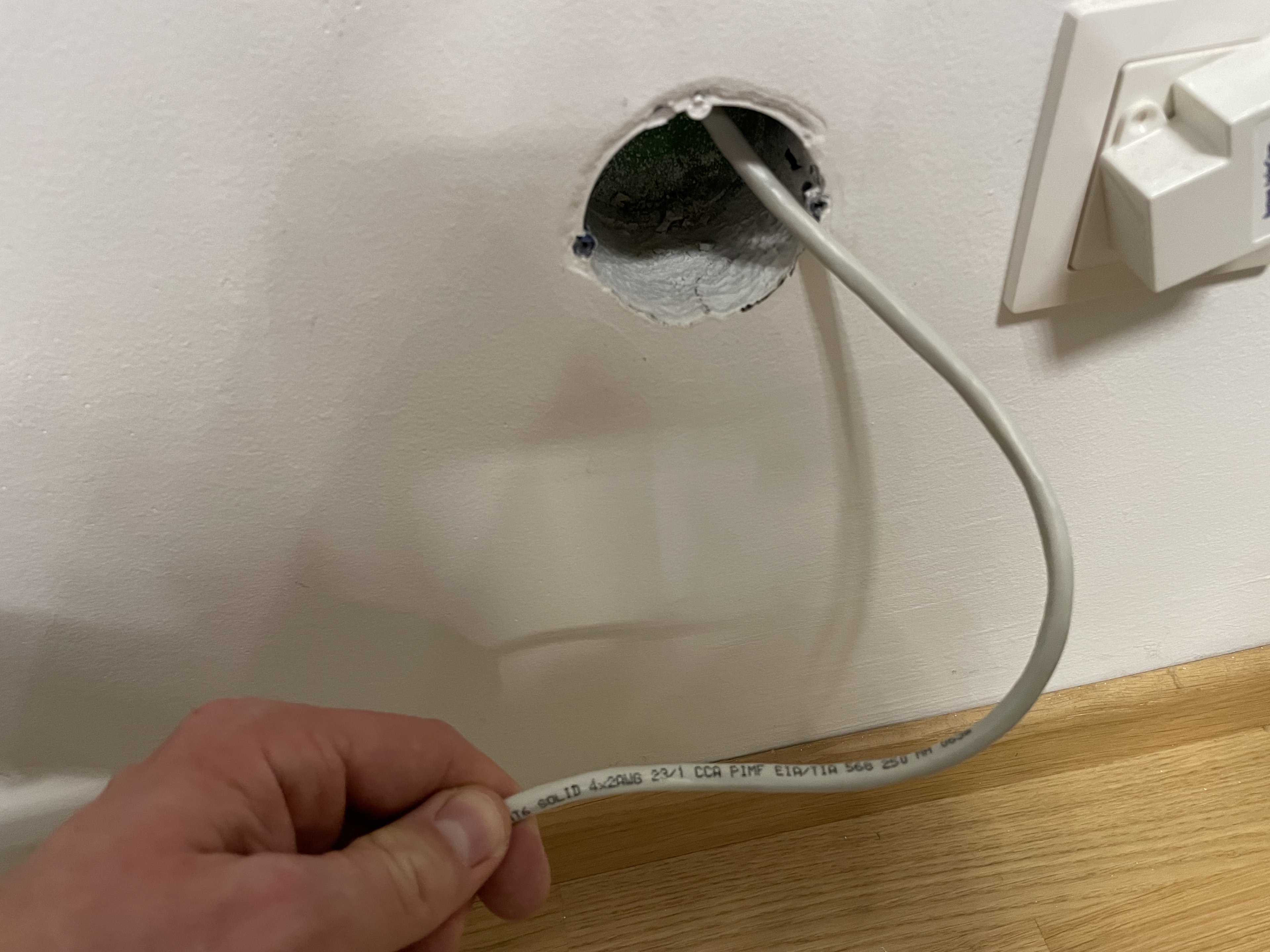

Dh das Kabel sollte passen oder? Kanns sein dass die Dose nicht Gbit fähig ist obwohl sie Cat6e ist? Habe auch noch ein Foto von der Beschriftung des Kabels eingefügt.
@hildefeuer da habe wir leider beide gleichzeitig gepostet. Meinst du der Grund für den langsamen Speed ist dass beim Abmanteln zu viele Adern durchtrennt wurden und der dadurch nur einen schwachen Kontakt hat?
Klemm eines der Patchkabel zwischen die Kabeltester. dann hast du eine Baseline.
Exakt so muss sich auch das Verlegekabel verhalten!
Hab den Prüfer mit Patchkabel getestet, verhält sich genauso wie mit meinem Cat6 dazwischen.
Dh entweder die Dose kann kein Gbit (die ist doch aber Cat6e geeignet) oder die Dose hat auf auf eine der Adern ein schwaches aber vorhandenes Signal (am Foto der Dosen sieht das aber doch gut installiert aus und ich hab ja alles nachgepresst)?
Mit Adern durchtrennt beim Abmanteln meine ich folgendes:
Man schneidet den Mantel ja 5cm vom Ende ein zieht dann den Mantel ab.
Genau da werden meist die Fehler gemacht, indem man zu tief mit besonders scharfem Messer einschneidet und sogleich Adern mit abschneidet bzw. an-schneidet. Man merkt es ob noch Geflecht da ist oder auch alles abgeschnitten wurde.
Ich habe mir zur Angewohnheit gemacht an jeder einzelnen Ader zu ziehen bevor ich die auflege. Öfters kommt einem dann die Ader entgegen. Dann weis man die war ab.
Das Adern wg zu geringen Biege-Radius keinen Durchgang haben ist mir noch nie untergekommen.
Wobei ich öfters auch cat7 8mm in normale UP Dosen gequetscht habe. Mit Erfolg.
Ein weiterer häufiger Fehler ist, das die LSA Kontakte die Adern durchtrennen. Das merkt man wenn man mit Haken vom Auflegewerkzeug an den Adern zieht.
Das Dosen kein Gigabit können, sowas gibt es nicht. Selbst alte ISDN Dosen können Gigabit, sofern sie voll beschaltet sind.

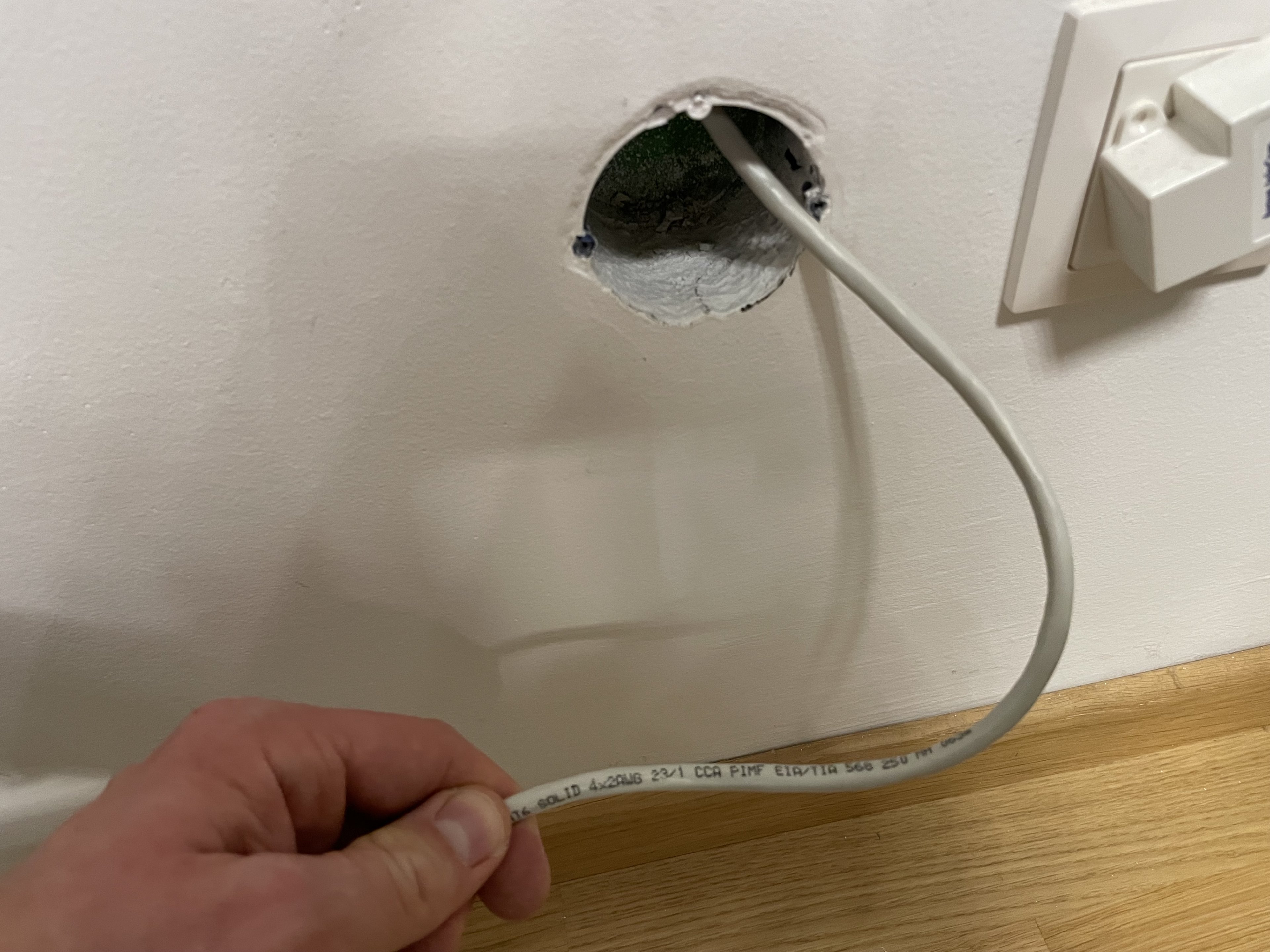

Wenn das Kabel 10 Jahre in Garage gelegen hat, hast Du hoffentlich 10cm abgeschnitten bevor du aufgelegt hast.
Sehe gerade es ist cca. Der größte Mist den es gibt. Mit cca (Alu Adern) gibt es öfters Probleme. Deshalb kauft man das nicht. Die werden besonders häufig in den LSA Kontakten abgetrennt.
Einfach auf einer Seite mal 10cm abschneiden und neu auflegen. Dann noch mal testen und ggf. andere Seite ebenfalls 10cm abschneiden und neu auflegen.
Dein Adern-Prüfer testet offensichtlich keine einzelnen Adern, sondern nur Adernpaare.
Und immer 2x testen.
Einmal im ausgebauten Zustand vor der Wand hängend.
1x im eingebauten Zustand.
