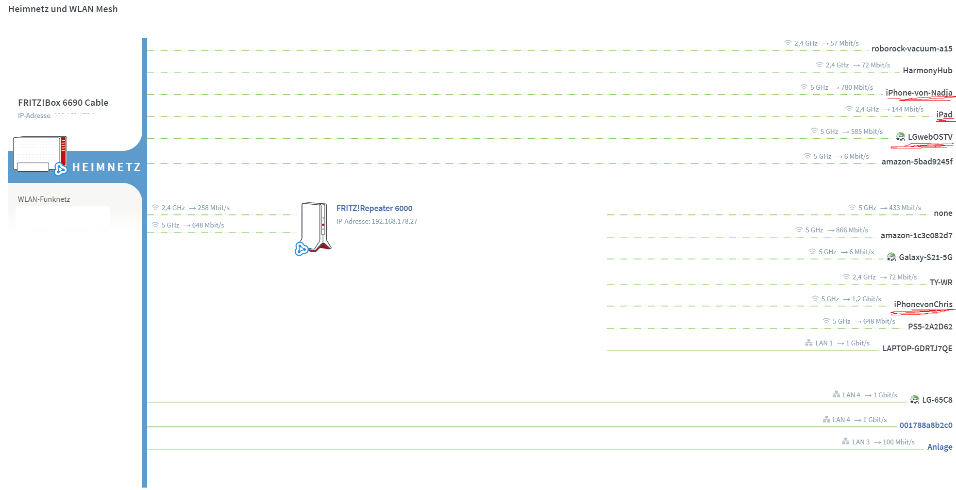

Guten Abend,
ich hab seit einigen Wochen die neue Fritzbox 6690 zusammen mit einem Repeater 6000 im Einsatz.
Nun geht Airplay nicht mehr am Fernseher (LG 55C9).
Der Fernseher ist im W-Lan und die Apps Netflix und Amazon funktionieren - keine Probleme.
Geräte sind alle über den Router eingewählt - nicht am Mesh.
Ich hab schon einige Sachen ausprobiert - Werkeinstellungen , verschiedene W-LAN Settings. Ich weiss leider nicht mehr weiter.
Ich hab die Befürchtung das - es mit dem Repeater zu Tun hat und zwar - mit WPA2+3 Verschlüssung zur Fritzbox
WLAN 2,4 ist auf Kanal 11 und 5 auf Kanal 40

Warum hast du die IP der Fritzbox wegretuschiert?
Wenn ich dich richtig verstanden habe, geht es um das "iphonevonchris"? Schau mal nach, ob es im Gast-WLAN ist, statt im normalen.
Warum ist die ip der fritzbox nicht ersichtlich dafür aber der Repeater mit 192.168.178.27
Steht dort 192.168.178.1? Falls ja, richte das ganze Mesh neu ein, laut Anleitung von avm

Steht - hab verschiedene Sachen nochmal ausprobiert. Das WIFI 6 auf 5/4 umgestellt keine Besserung - Repeater ausgeschaltet keine Besserung.. dreh durch
@chrigu ... Was meinst du mit Mesh neueinrichten? Laut Heimnetz ist der Mesh eingerichtet.
