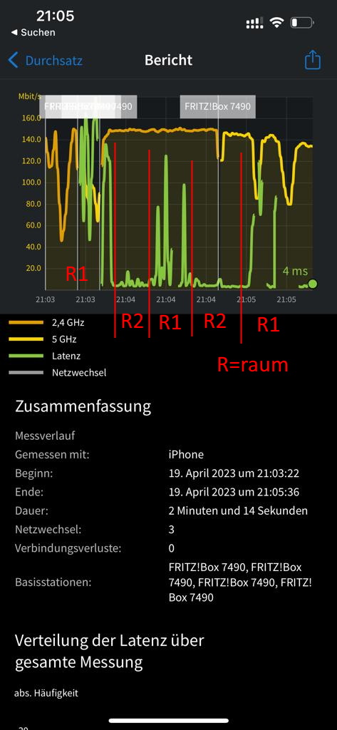

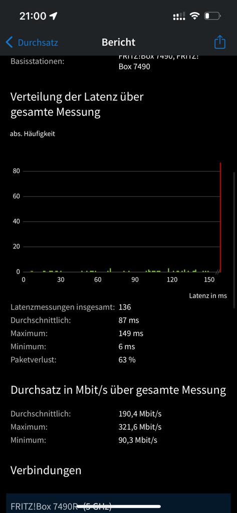

Hier ein erster Durchlauf (Handy lag einfach nur in einem Raum):

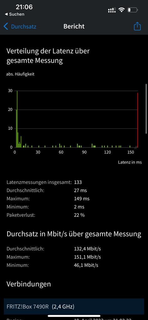

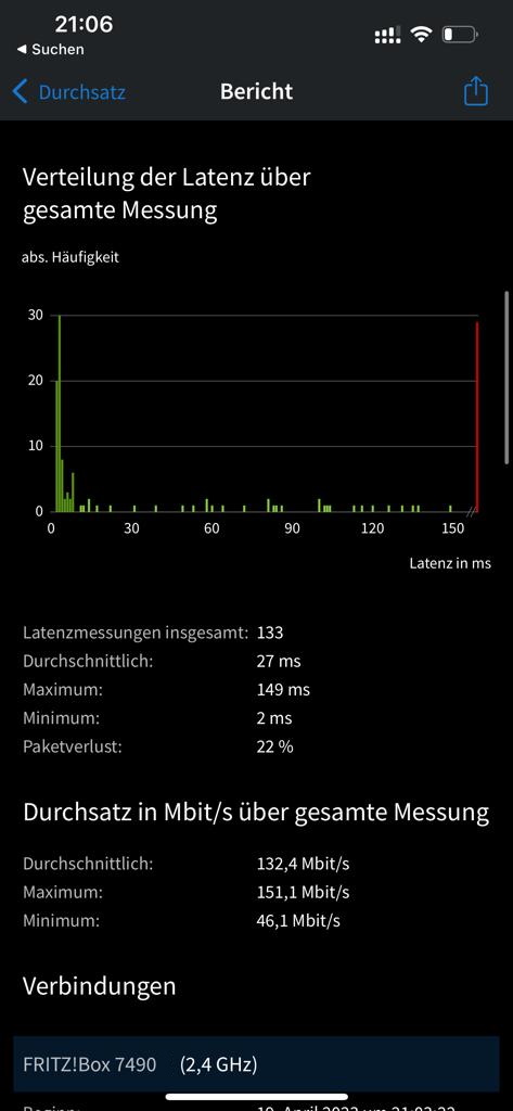

2. Durchlauf (hier bewegte ich mich zwischen zwei Zimmern hin und her, Raumwechsel sind im Bild markiert)
Komischer Weise gibt es genau in R1 auch sehr häufig Probleme mit dem WLAN bzw. mit der Internetverbindung, vor allem bei Teams Anrufen. Der Raum befindet sich ein Stockwerk unter der FB, Raum2 befindet sich direkt darunter
Kann die Latenz bzw. die Störungen dann durch ein Störsignal in dem Raum ausgelöst werden?
