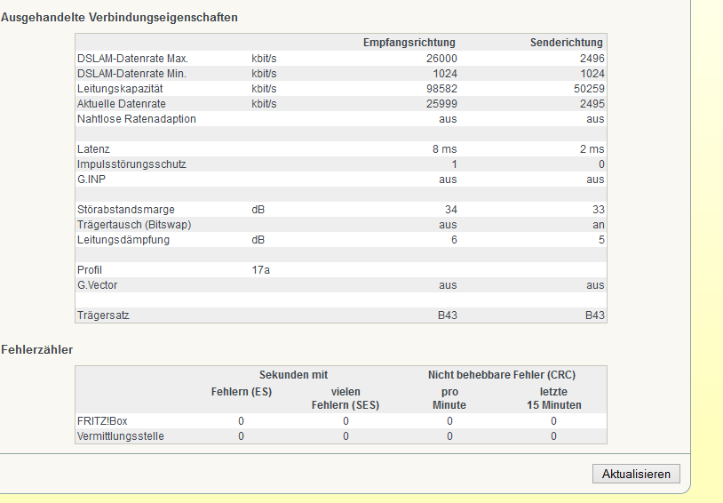

Wie oft und wie lange ist die Verbindung unterbrochen ? DSL Synchronisierung besteht? Poste mal die Werte deiner Leitung ( Leitungsdämpfung, Störabstandsmarge, Fehlerraten). Also wenn da nur PPPoE-Fehler: Zeitüberschreitung steht dann liegt es oft am Anbieter bzw. der Vermittlungsstelle(Port) . Meist können einfach nicht die Zugangsdaten verifziert werden und die Verbindung ist sonst ok. Die wollen es natürlich gerne auf deine Fritzbox schieben. Es kann sicher nicht schaden eine anderen Router zu testen aber ich tippe eher auf einen Fehler auf der Anbieterseite.

meistens ist die Verbindung nur für ein paar Sekunden weg heute waren es aber auch immer mal 20 Minuten !!die DSL Synchronisation besteht wärend des Fehlers

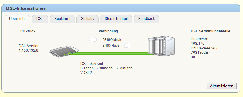

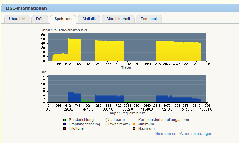

Anbei die Anhänge
Der Anbieter hat ja gesagt er kann keine Probleme finden ! hab jetzt auch mal AVM kontaktiert.

Also deine Verbindungswerte sind super. Wie Vicanus schon sagte, einen anderen Router testen aber es wird höchtwahrscheinlich am Anbieter/Vermittlungsstelle liegen.
