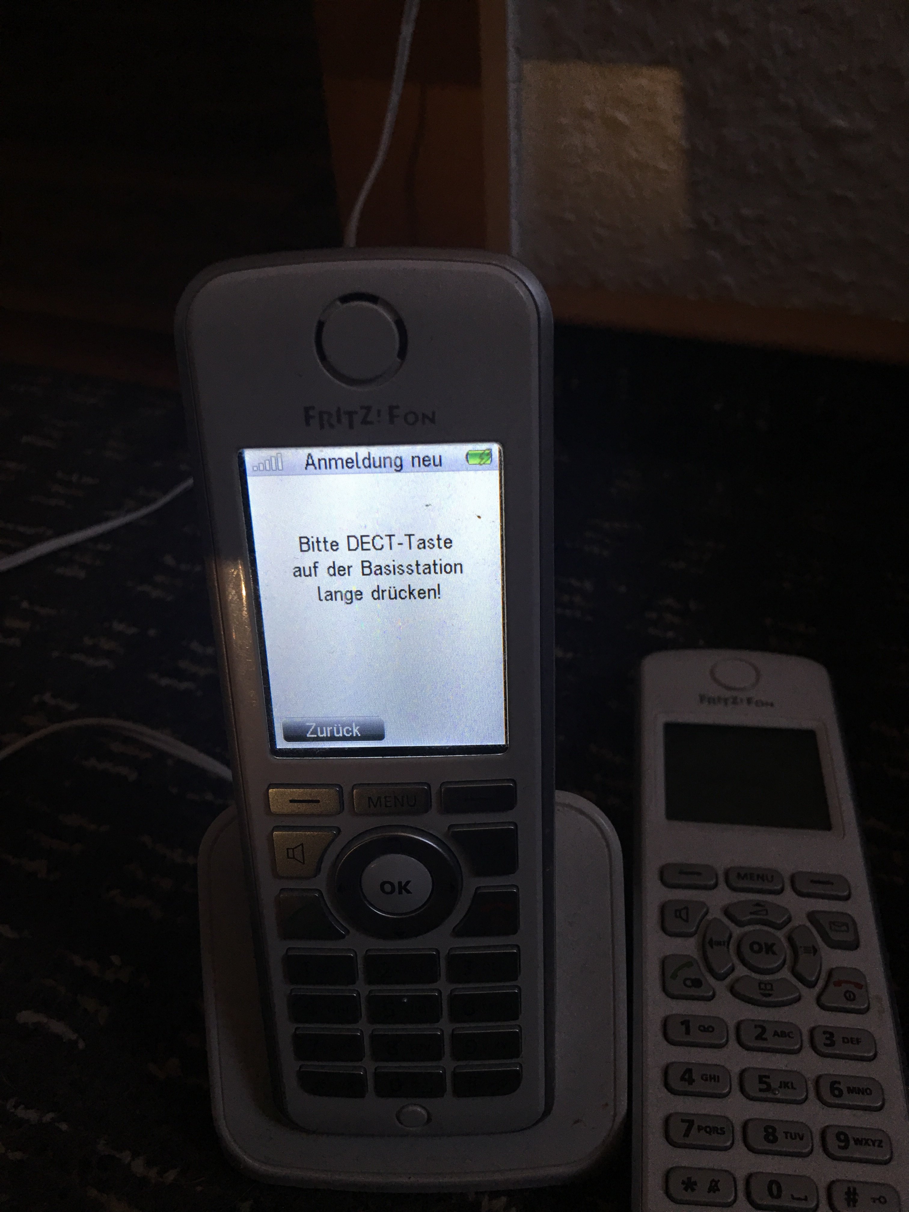

Das Telefon sieht jedoch so aus.
Was kanon ich tun?

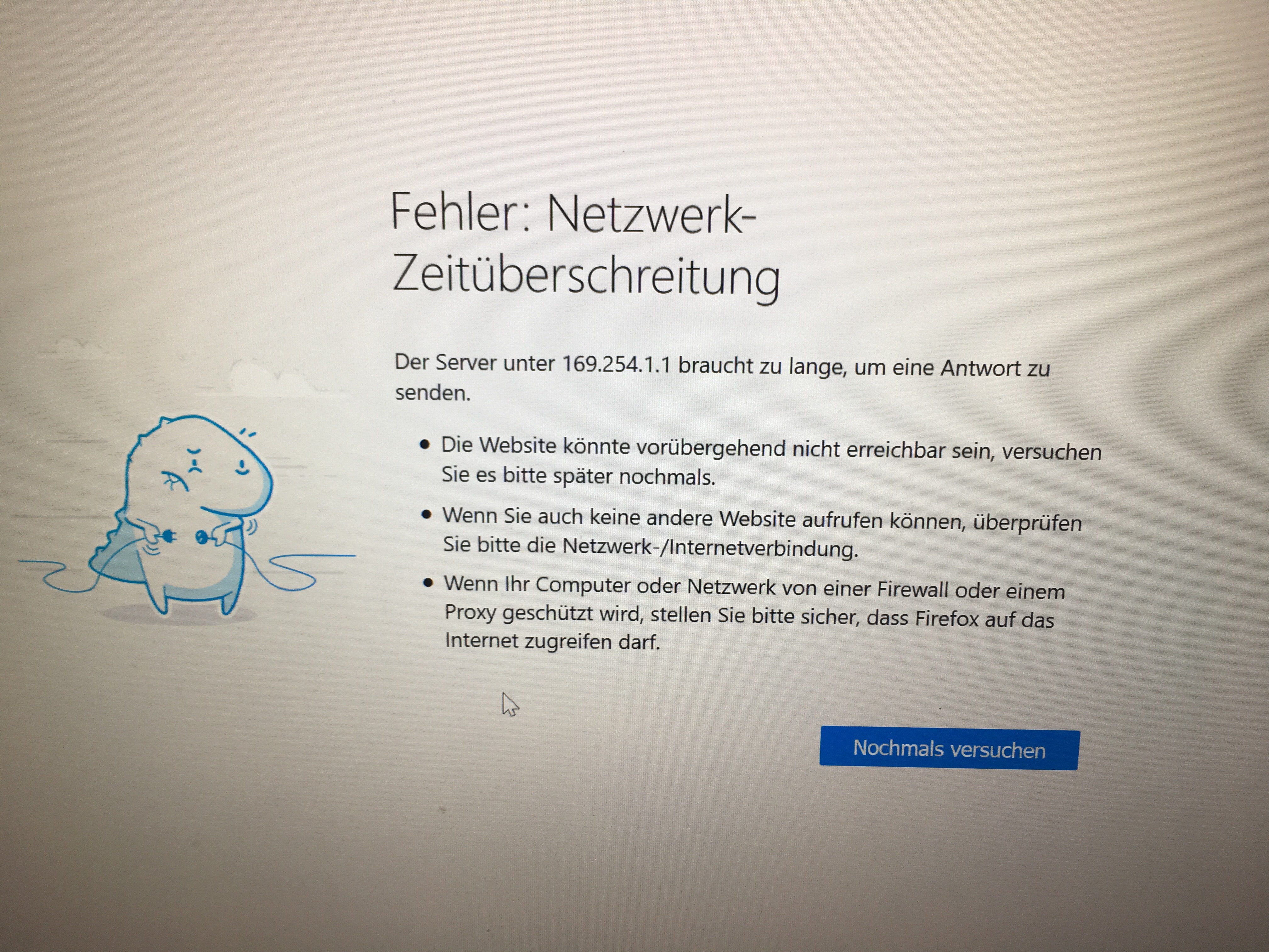

Notfall-IP ist auch nicht aufrufbar, kann im browser nichmal meine IP eingeben im ins menue zu kommenAnhang anzeigen 685679
Es steht doch bei der Fritzbox 7490 DECT drauf auf die Taste

Dazu müsste die Box allerdings auch so eingerichtet sein das sie DECT macht, wenn das abgeschaltet ist, wird das nichts.

Leider passiert da auch nichts. Nach ca 10 Sekunden meldet das Telefon lediglich dass es sich nicht auf der Base befindet..

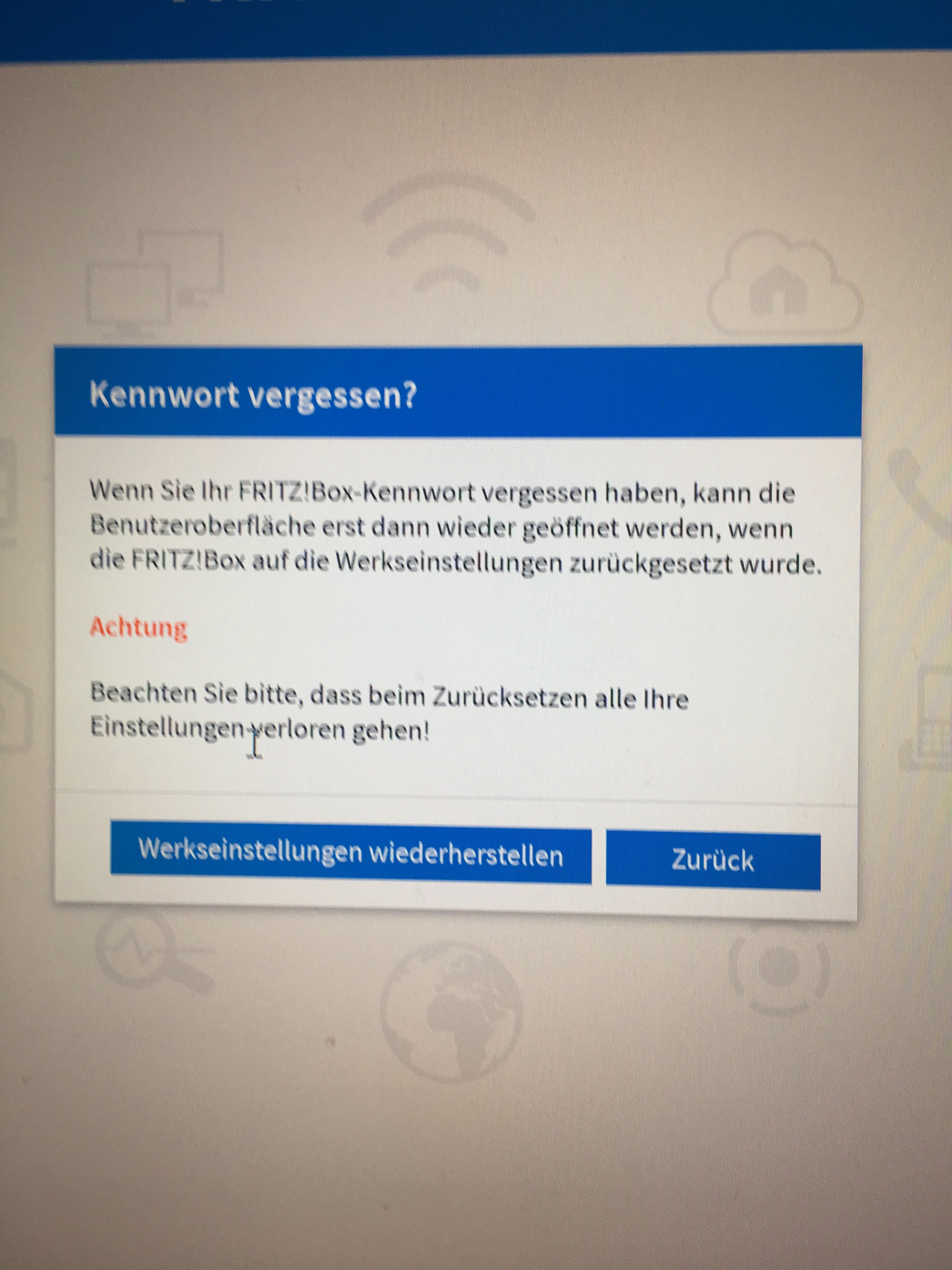

Komme über die Notfall IP ans Fritzbox Menü, jedoch hat mein Vater das Passwort vergessen.
Nun besteht die Möglichkeit aus „Passwort vergessen“ zu klicken.
Dort steht dann dass die Box erst wieder geöffnet werden kann, wenn ich den Router auf Werkseinstellungen zurück setze.
Anschließend müsste die Box ja wieder Einsatzbereit bzw „frisch„ sein, richtig ?

Hab’s mal getestet. Nach 2min kommt dieses Bild.

Der Client, mit dem auf die Box per Notfall-Adresse zugegriffen werden soll, muss sich im selben Subnetz befinden, also APIPA 169.254.xxx.xxx. ...
Nach dem zurücksetzen auf Werkseinstellung hat die Box wieder eine 192.168.178.1 als IP, also muss der Rechner in diesem Bereich eine IP haben. Auf die Box kann man auch mittels "fritz.box" zugreifen, dann ein neues Passwort vergeben und die Zugangsdaten vom Provider eingeben.
Hat nach mehreren Versuchen(und abschalten) geklappt, danke!
