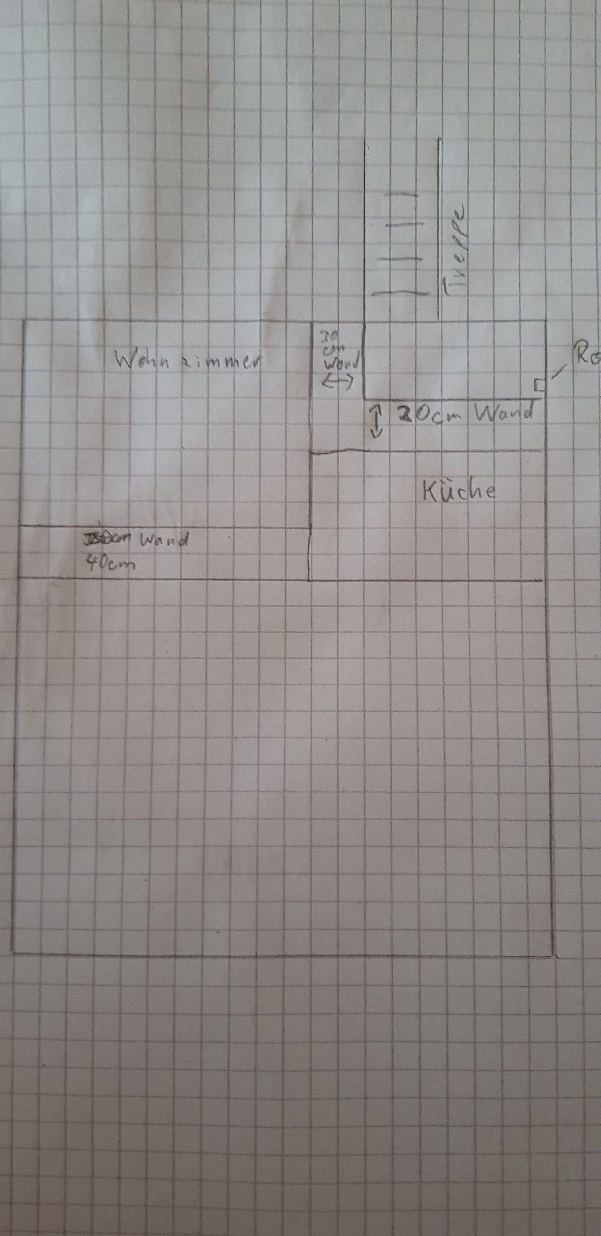

Wie groß ist deine Wohnung oder Haus?
Meistens reicht die 7530 bzw. 7590 vom WLAN her locker aus.
Das WLAN der 7590 ist schon besser als das der 7530.
Aber wenn man nur ne 60m² Butze hat, dann sind beide völlig ausreichend :)
Habe knapp 105 qm .
Modem würde im Flur stehen.
Die Wände sind sehr dick manche Räume 40cm und Andere 20cm
4 Zimmer Wohnung.
Die Aussagen über nicht so tolles WLAN bei Routern, kommt oft auch daher, dass dies auch an die blödsten Stellen montiert oder gestellt werden. Hinter oder in Möbel, in Mauernischen, am Boden, unter einem Kabelberg, ... Das Teil sollte möglichst frei und hoch stehen. Beim Access Point natürlich das gleiche. Nicht umsonst sind viele auf Deckenmontage hin optimiert.

Solche pauschalen Aussagen über WLAN-Router sind leider nicht zu gebrauchen. Anderes Haus, andere Bausubstanz, anderer Aufstellort, andere Nachbarn, andere Entfernung, andere Clients --> andere Erfahrungen.
Ein "besserer" WLAN-Router ist selten das erhoffte Heilmittel gegen schlechtes WLAN, weil auch der neue Router mit demselben Aufstellort, denselben Wänden, denselben Störquellen zu kämpfen hat - und das bei derselben gesetzlich limitierten Sendeleistung. Einzig etwas bessere Antennen oder deren Ausrichtung machen einen halbwegs spürbaren Unterschied :(
Das gilt insbesondere wenn hier explizit von "dicken Wänden" die Rede ist. Der Router könnte durch 10 Meter dicken Stahlbeton funken, das hilft aber nicht, wenn am anderen Ende das Smartphone sitzt, das nicht mal halb durch dieselbe Wand zurückfunken kann....
Ergo: Wenn eine Fritzbox gewünscht ist, weil eine Fritzbox eine Fritzbox ist, und man sich nur Sorgen um das WLAN macht, dann sollte man wie gerade von @BlubbsDE empfohlen die 75xx von 1und1 genommen werden. Das WLAN erweitert man dann falls nötig durch einen Access Point (empfohlen) oder schlimmstenfalls durch einen Repeater, der zwar immer das letzte Mittel sein sollte, aber dennoch seinen Job verrichtet. Oder man kombiniert PowerLAN mit einem AP und schafft es so ohne komplette LAN-Verkabelung.
