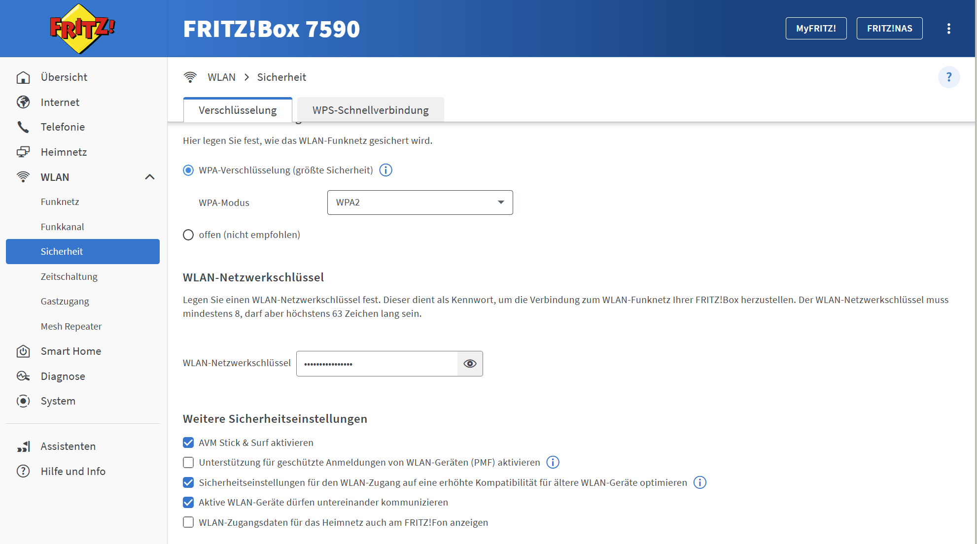

Hi,
hier die Einstellungen der FB. Ich sehe da nichts Verkehrtes
Wenn z.B. WPA3 eingestellt wäre und manche Geräte das nicht könnten, wären die doch nicht alle von einem auf den anderen Tag offline gegangen.
